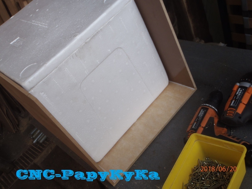

C'est de saison, avoir un box pour y placer des denrées fraiche,
Ne fusque pour le transport des produits congelée achetée en GS (Grande Surface).
Ou pour éventuellement avoir une boisson fraiche en vacance.

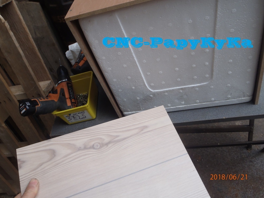

Bien sur faut avoir le boitier en polystyrène expansé, (frigo-lite).
Mais cela ce trouve gratis chez les marchants de poisons.
Celui-ci est déjà de belle taille, Voila comment faire......   en photos.

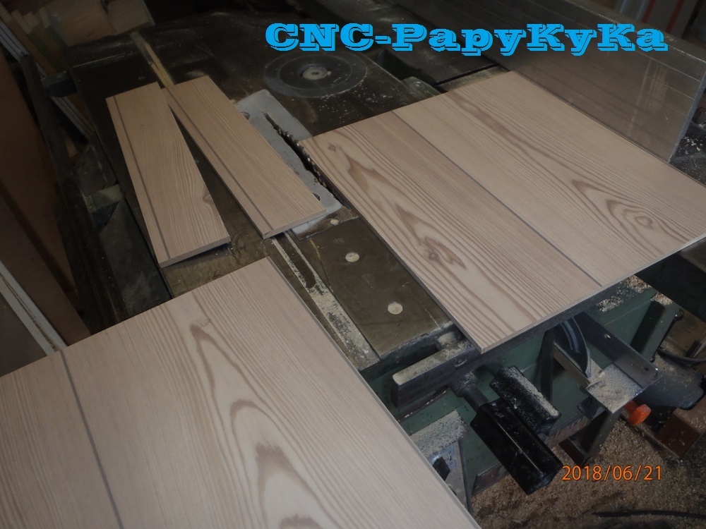

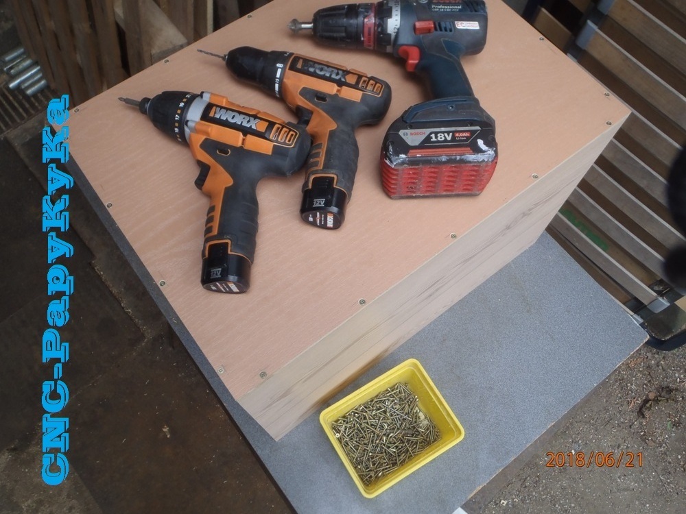

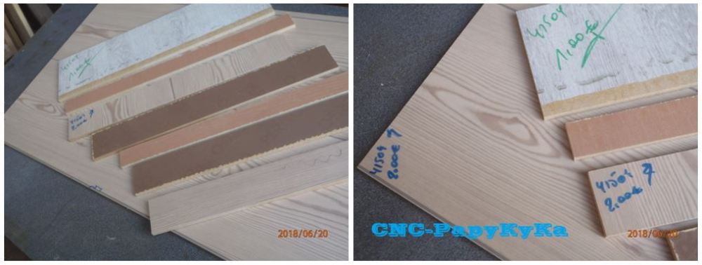

Trois bouts de panneaux stratifier, (dessus de palettes de protection de lames de parquet).
Qui font 800 x 1200 Mm, mais parfois il les coupe en deux (400 x 1200 Mm) ou (800 x 600 Mm)
Tout est coupé proprement a la circulaire, au Millimètres et surtout bien d'équerre.

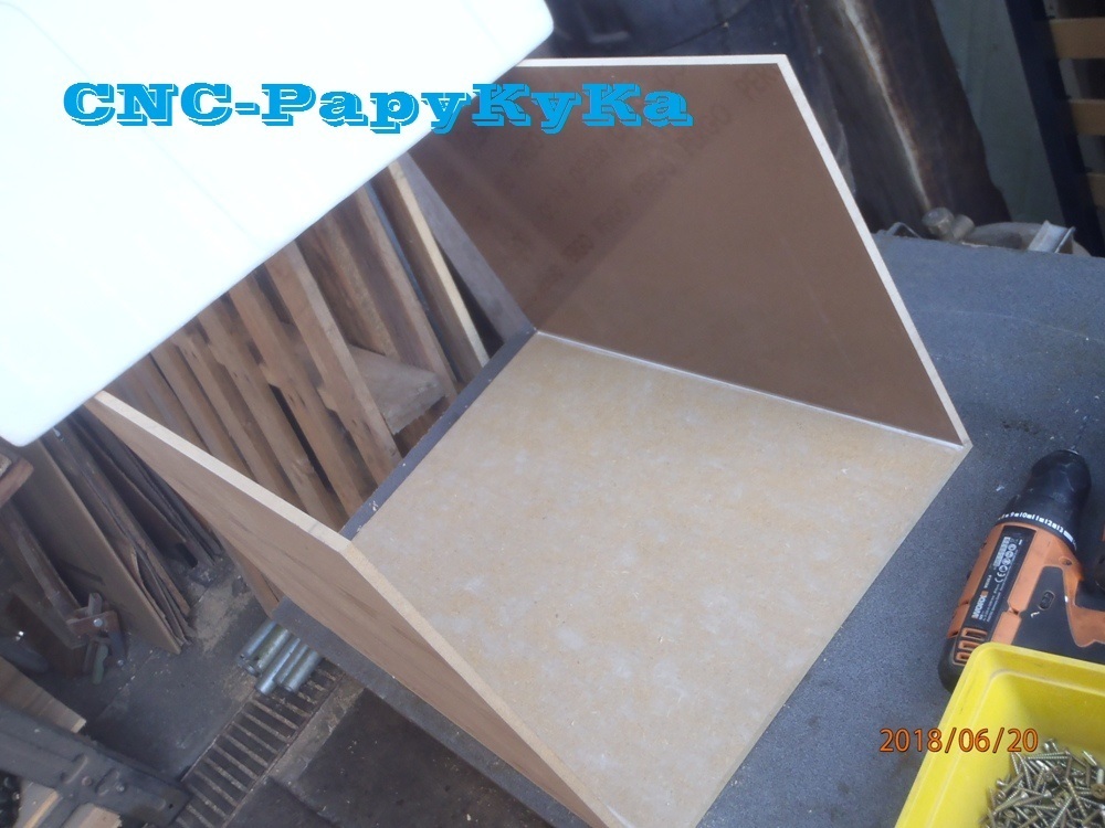

Les trous sont foré en deux étapes, l'avant trou a 2.5 Mm, de la longueur des vis utilisée.
Les vis de 3.5 x 25 Mm dans le bois de 8 Mm d'épaisseur, donc bien tracé l'emplacement.
Le plus simple est fait, reste le plus........., A plus, PapyKy.
:edit: Une personne sais d'ou cela viens, Merci a lui, PapyKy. :heart:

Les cotés, idem, toujours du 8 Mm, c'est juste pour y placer des vis de 3.5 mm.
Mais rien n'est compliquer dans la vie, quand on n'a le bon mathos.

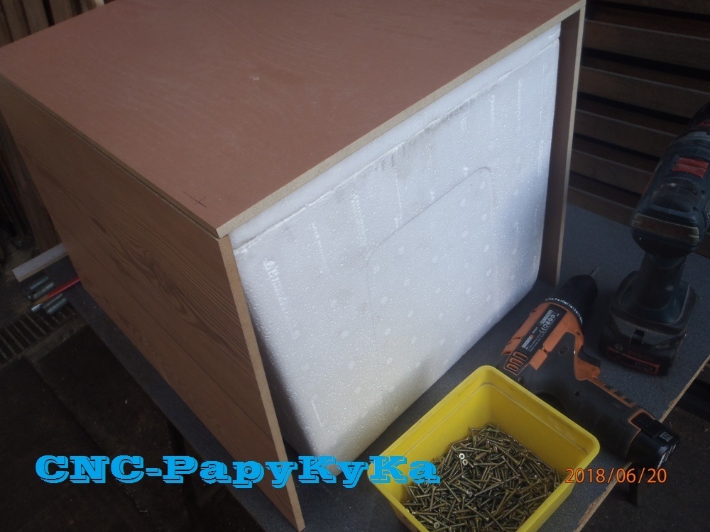

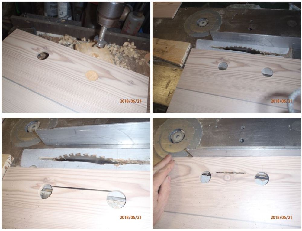

Oh, Oh, j'ai oublier comment j'allez faire pour prendre cette 'frigo-box', lourd  quand ce sera rempli,
Les dimensions  intérieur sont de 465 x 320 x 290 Mm, ce qui fait,...... sais plus compter. (+ de 43L)
Donc démontage des deux cotés, pour faire des trous pour servir de poignées de transport.
Deux trous avec une Mèches Forstner de 25 Mm, et deux coupe a la circulaire.
Rien de compliquer quand la machine a bois (6 opérations) vieux, mais achetée neuve en 1986.

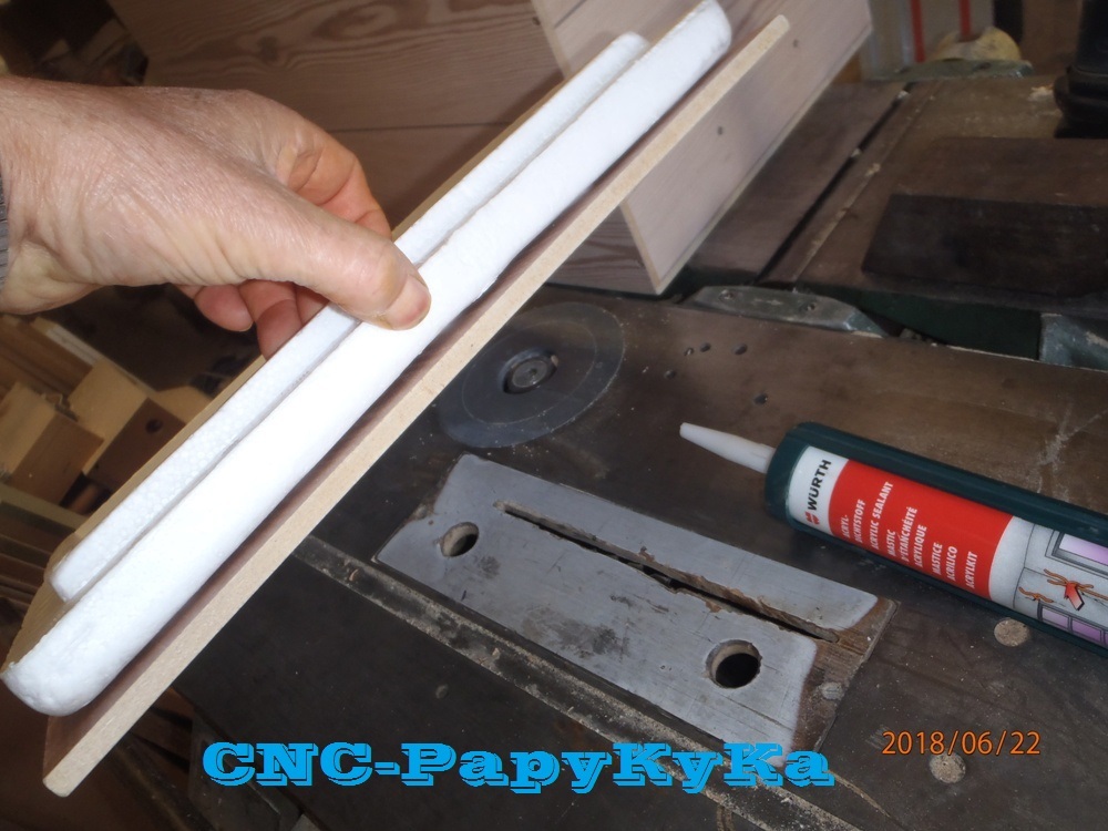

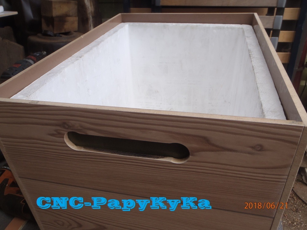

Replacer les cotés, et pour évité de détérioré l' isolant  friable.
Une bande autocollante de qualité est placée devant les trous qui servions de poignées.
Reste a placer du mastique en cartouche pour tout rendre rigide, et placer le couvercle.

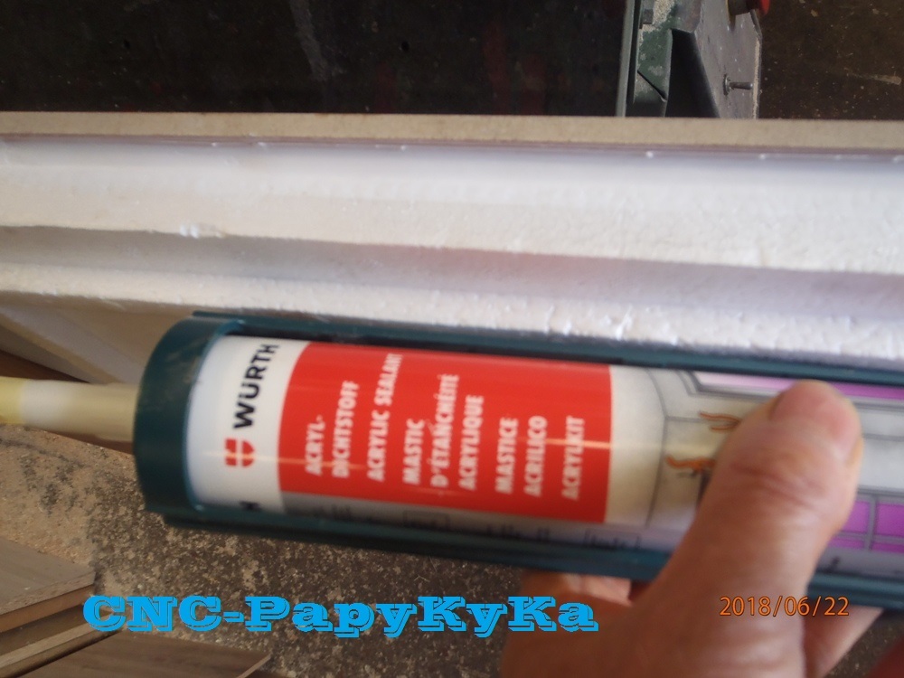

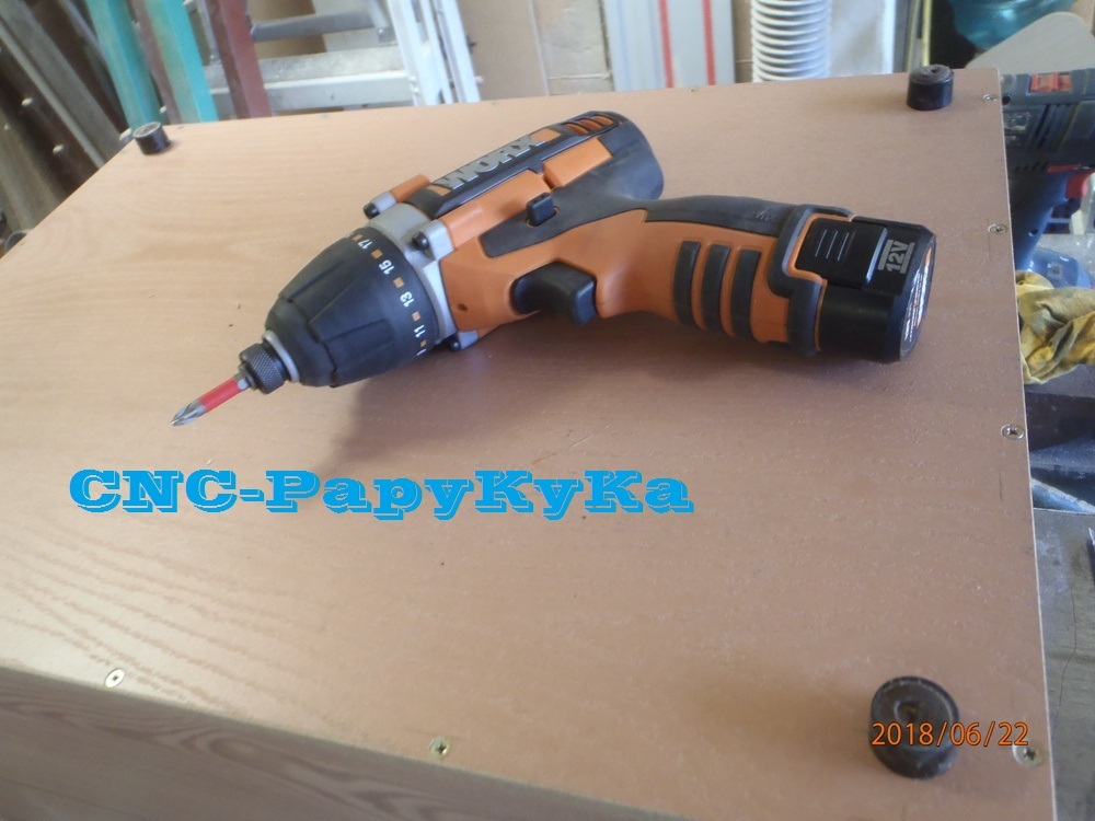

Le couvercle et les finitions.
Hier, j'avais déjà coller le couvercle au bois, avec quelques points de colle.
Pour bien le placer sur le coffre, ici la colle est prise l'ensemble ne bouge plus.
Donc un joint est fait sur le pourtour, pour le rendre bien solidaire du bois.
C'est le reste des cartouches reçue au montage des nouveaux châssis aluminium, (plusieurs cartouche de qualité)
La même chose est faite a l'intérieur du coffre, reste a attendre sont durcissement.
Placement de petit pieds (de la récup), pour plus de facilité a la pose du coffre au sol.
Un coup d'abrasif pour cassé les arrêtes, car le stratifier est coupant, comme une lame de couteau.
Bien que, couper a la lame au 'carbure' avec beaucoup de dents, pour une coupe parfaite.

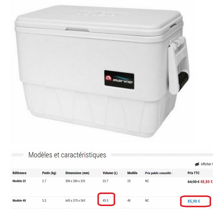

Vu le prix dans le commerce !!!!..
Et bien, cela est une bonne chose, a réalisé, NON ??.
