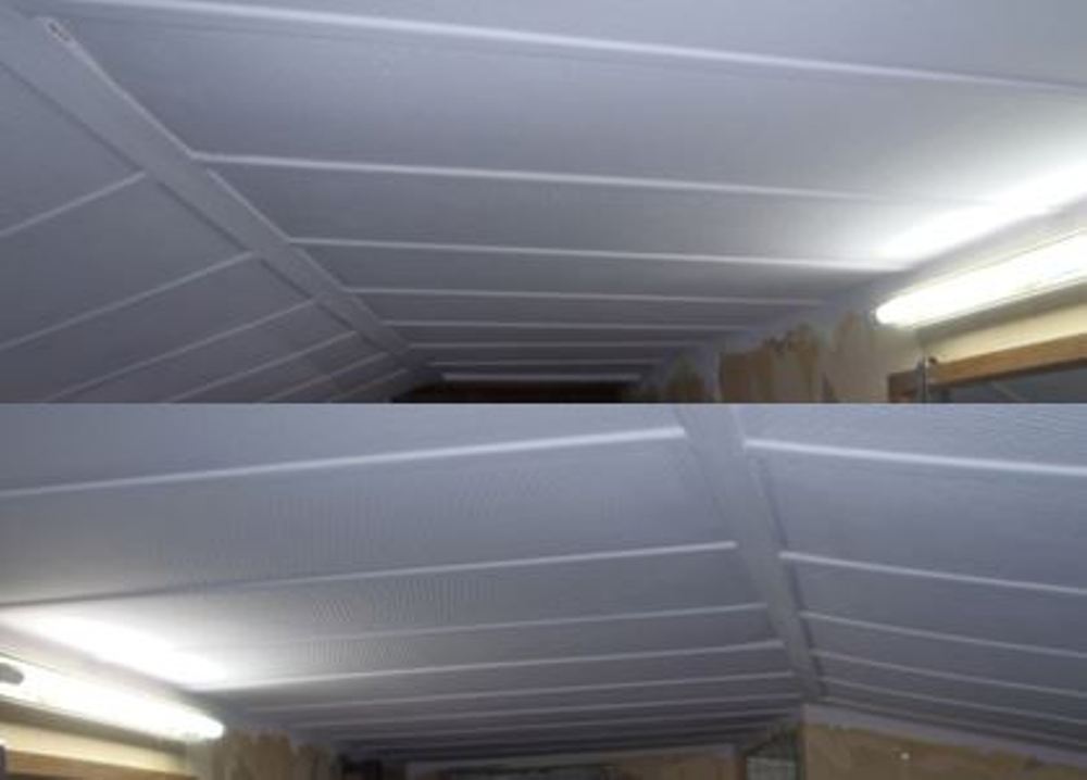

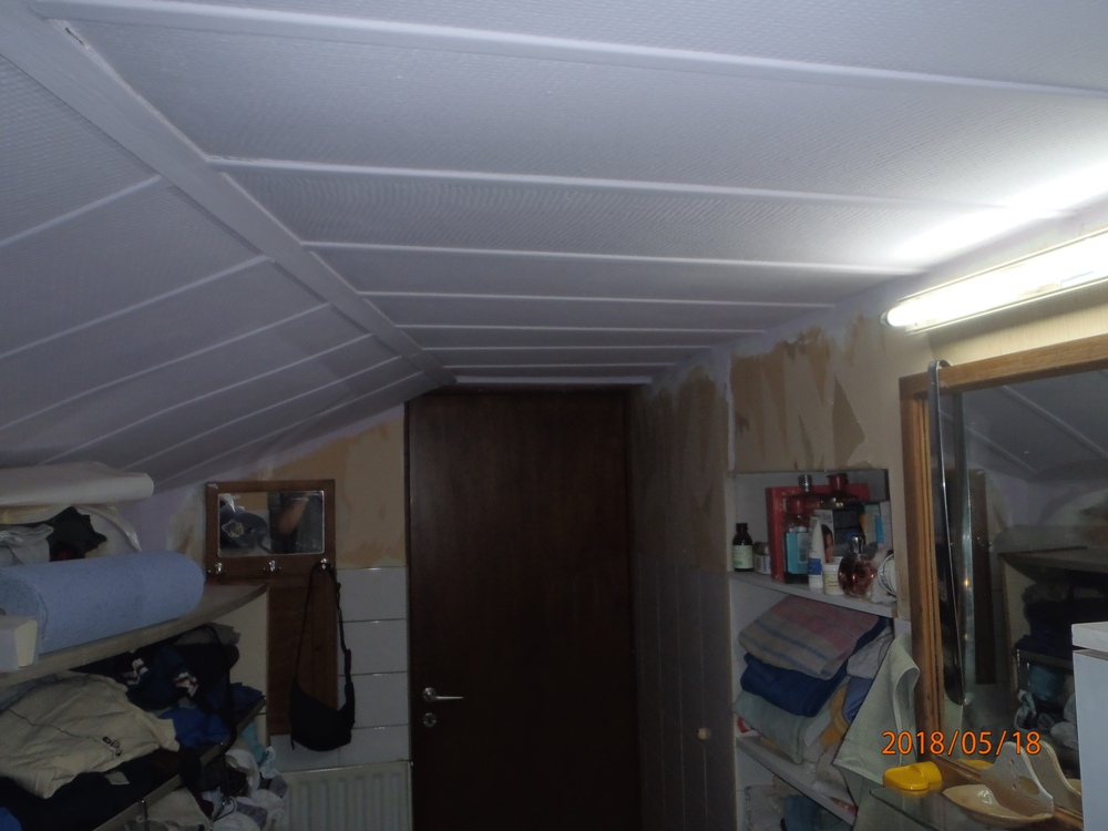

Après avoir arraché le papier peint, qui est au dessus des carrelages (Hauteur de +/- 1.500 Mm)
Je met le plafond de la salle de bain en couleur , Oh c'est pas bien grand (+/- 8 M²)
Pas encore fini, car....... :no: Une 'tite' photo ??

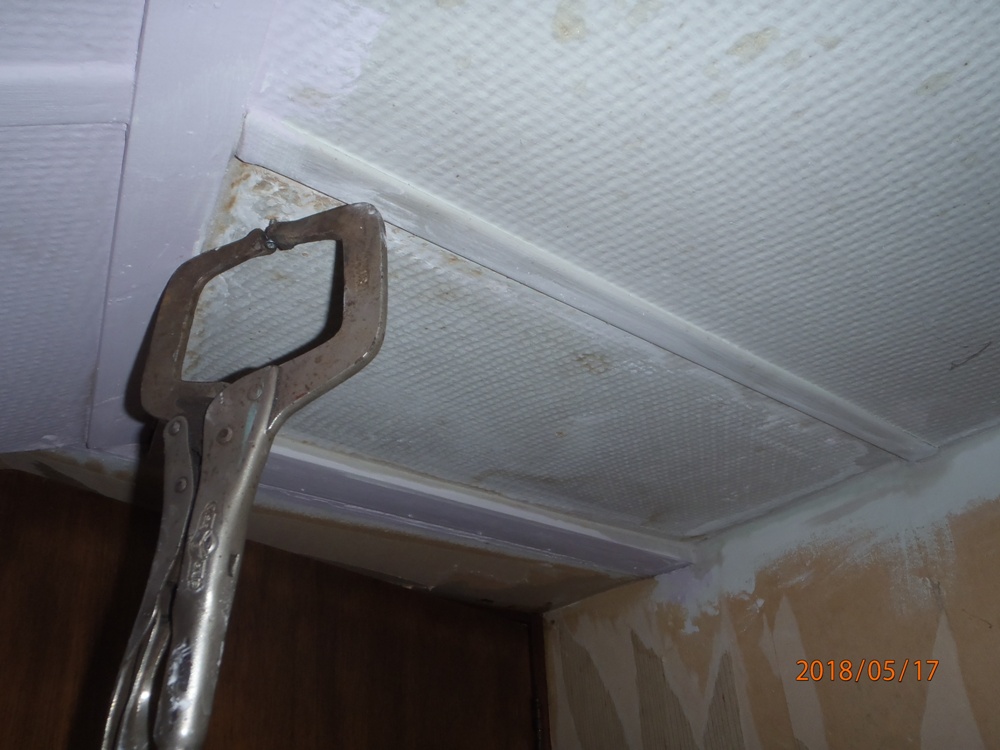

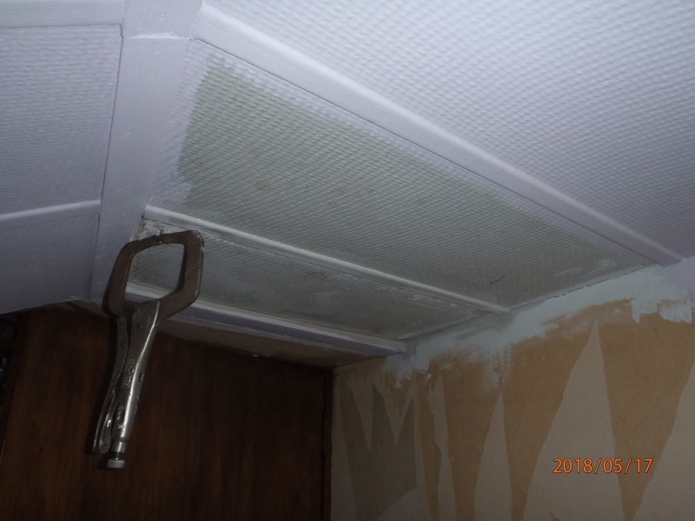

J'ai achevé mon truc de peinture.

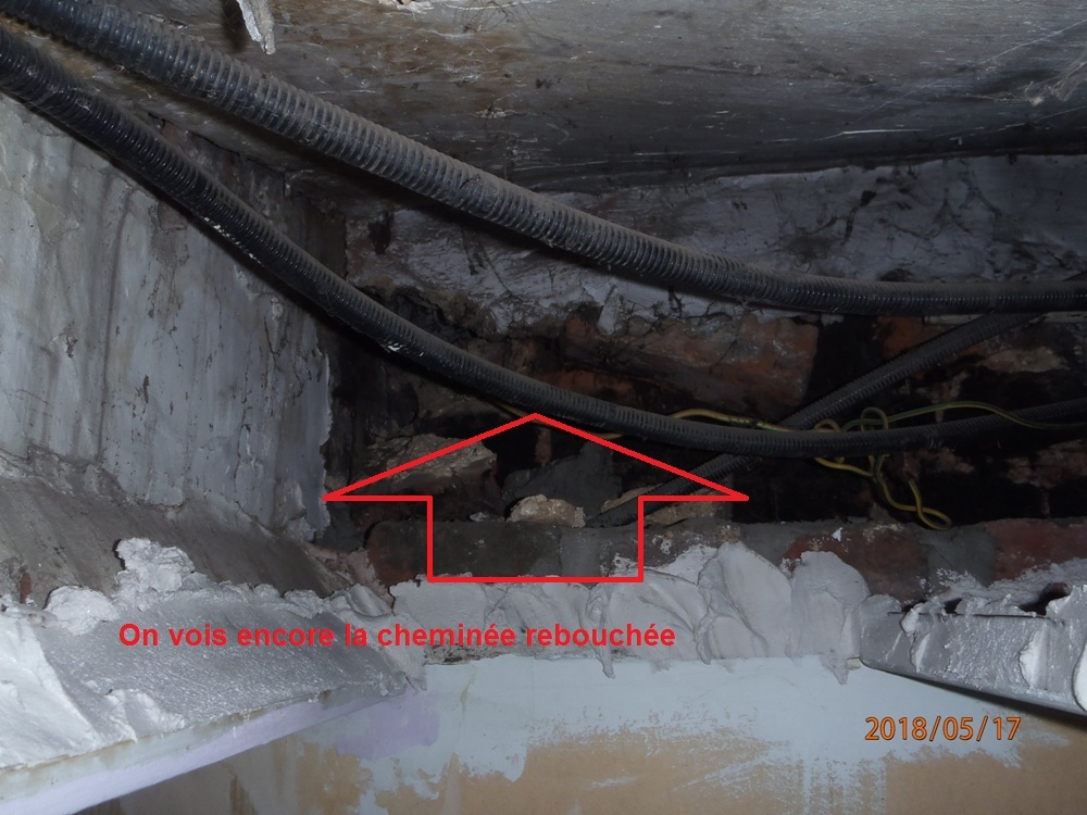

Ce plafond fut fait a l'achat de l'habitation il y a prés de 40 ans,
Qui était une remise sans porte communiquant avec l'intérieur.
Une porte fut percée, dans l'ancien 'fournil', (datant de 1870)
Qui était un four a pain et surement servir pour la préparation des repas.
Après avoir remis cette plaque en forme (du a l'entrée d'eau du toit, que a été refait et isoler) par un contre collage d'un MDF,
Et un bon coup d'abrasif, pour pouvoir le replacer, ce qui fut pas facile, a maintenir en place, le temps que le plâtre durcisse.
Avec chargement du foyer par l'arrière dans ce type de four.
Cela était le cas dans beaucoup d'habitation en Wallonie.

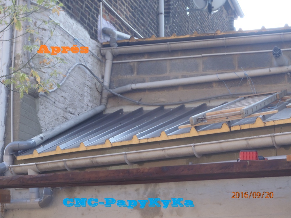

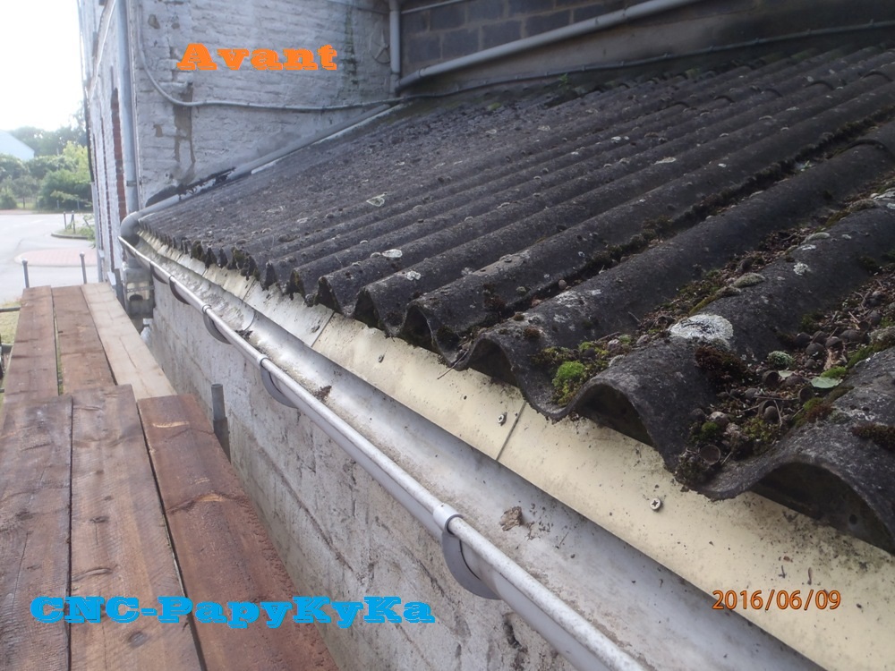

Cette partie de l'habitation externe.
Qui est bien mieux isolée, pour le chauffage, mais aussi pour le bruit, Merci les avions de l'aéroport de gosselies.
Dont la couverture en tôle isolée a été fait en 2016.
Sur les lien en bleu.
Une toiture qui ne fut pas facile a rénové, car rien n'est droit, Mais qui a pris pas mal de temps, A Plus, PapyKy.
