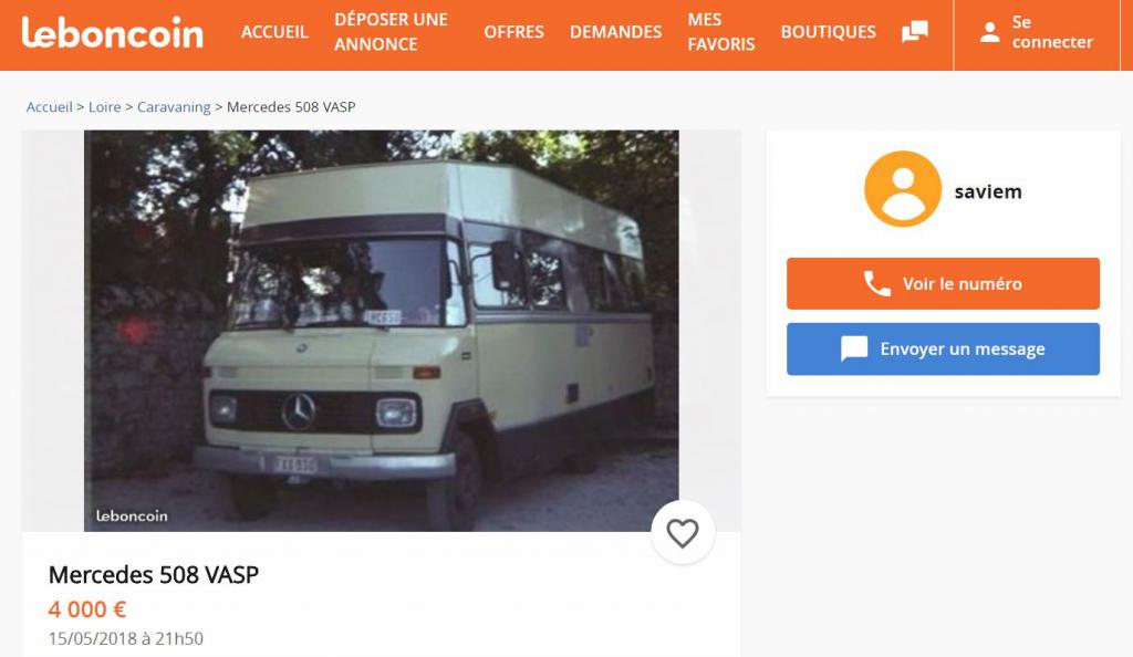

Bonsoir,
Je viens de voir ça comme annonce sur le site Le Bon Coin, en France, l'image m'a fait tilter, en plaque belge je suis sûr que c'est le tiens.
Du coup, je suis allé revoir ton sujet, c'est bien ça ;-)
Si ca te gêne qu'il utilise une photo du tiens; je peux lui passer un message pour ça.
Pendant que j'y suis, si tu as une référence pour tes amortisseurs, ça m'intéresserais bien (avec BRS, je ne trouve rien de concluant :-/ )
Merci d'avance et bonne soirée,STF
Ton second mail, Merci pour l'avoir poster, PapyKy.
Salut, Le lien :
Mercedes 508 VASP
je vend mon camion Mercedes 508 Vasp (6places assise) sur carte grise 2 batteries neuve (facture) roule parfaite...
Oui, pas grave, c'était juste au cas où, comme on voit la plaque,
je ne sais pas si chez vous ça permet de trouver le propriétaire,
c'est arrivé à un copain pour une voiture un peu rare, un gars qui en avait une équivalente a utilisé une photo de mon copain,
et je ne sais pas comment il s'est débrouillé, mais par la plaque (à ce qu'il a dit) un acheteur intéressé l'a contacté directement. Voilà.

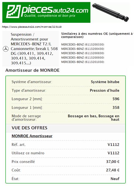

Première recherche.
Trouver les dimensions de type d'amortisseur.
C'est bien de ce que je me souvent, c'est identique AV & Ar, du moins pour des origines Mercedes.
Que la fixation sont a 'Bossage en haut & en bas'.
Reste a trouver le PDF du catalogue Koni, pour avoir le type correspondant, A plus, PapyKy.
