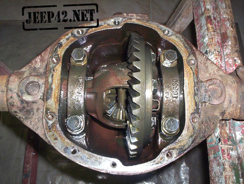

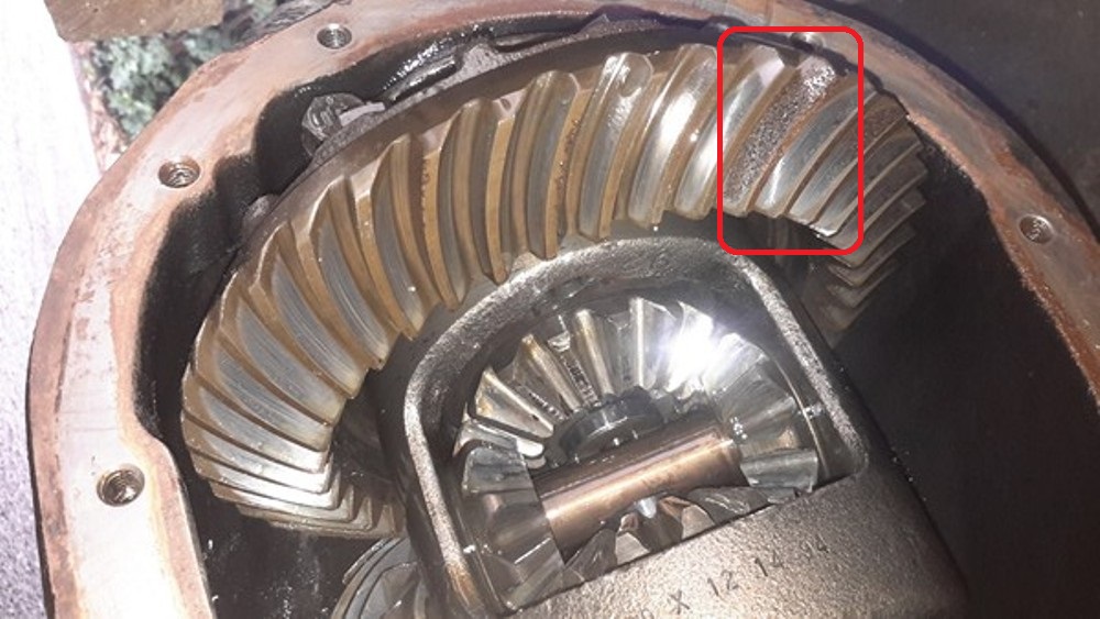

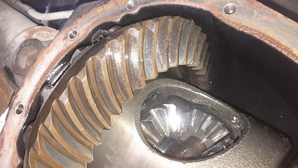

bonsoir
j'aimerai (ou pas d'ailleurs ... je le sens pas ce truc  ...)
avoir des avis sur l'état de cette couronne.
je joins deux photo , merci de vos avis
y a t'il matière à s'inquiéter ?
pic83

Oui, c'est la fin de cette mécanique, la cémentation est en cause, ou manque de graissage.
Cela est rare a l'heure actuelle, mais c'est vraiment la fin de ce différentielle,
Cela a un certain prix, pour un kit couronne pignon d'attaque, qui sont vendu assemblé.
Il te reste a trouvé un nez de pont ou pont complet, Beaucoup €€€€€€€€€€€€€€€.
Moins de travails pour repose d'un nez de pont, que le replacement d'un pont complet,
Car fait déposée les freins et les brides de ressort, qui sont bien souvent a coupé, (rouillé)
Car le remplacement a un couts mais aussi un savoir faire pour le remontage d'un kit,
Le réglage est compliqué a réalisé sans matho's, précontrainte des roulements,
Et réglage de l'alignement et pose des dentures,
J'ai fait cela l'an passé sur ce petit camion de JCB.
Mais je n'ai pas pris le temps de faire des photos,
Ce qui a pris 6 heures pour la récupération d'un différentielle d'un pont démonter et repose sur le véhicule.

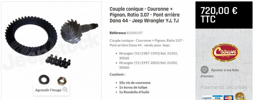

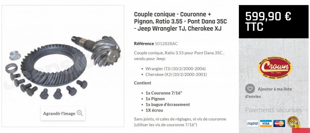

Comme l'on peut le voir ici, les prix sont pas donner,
Et aussi plusieurs type de rapport de ce pont, donc bien vérifier lors de la recherche de piéces.
Un peu d'images., comme l'on peut la voir c'est pas facile pour un novice en mécanique.

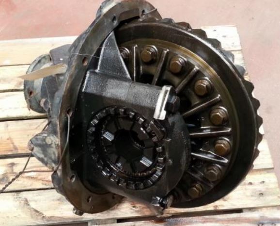

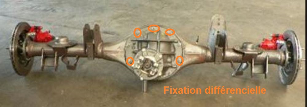

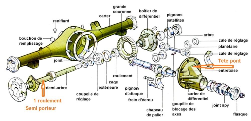

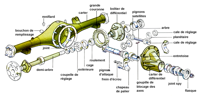

Il y a deux type de pont, Porteur, et semi porteur, comme sur cette éclaté, avec tête de pont.
Et deux type de différentielle, celui-ci, dit tête de pont ou nez de pont, et les intégré au pont lui même.
Mais au vu de ta photo, il serais intégré au pont, a toi de poster des photos pour le savoir.
Si tu a ce modèle, il faut changer le pont complet
Cela est une tête de pont, cela évite de faite les réglages de denture, juste retiré les arbre de roues, et de transmission.
Sinon, si le pont est un ensemble complet, il faut déposé, les freins, les ressorts, en plus de la transmission.

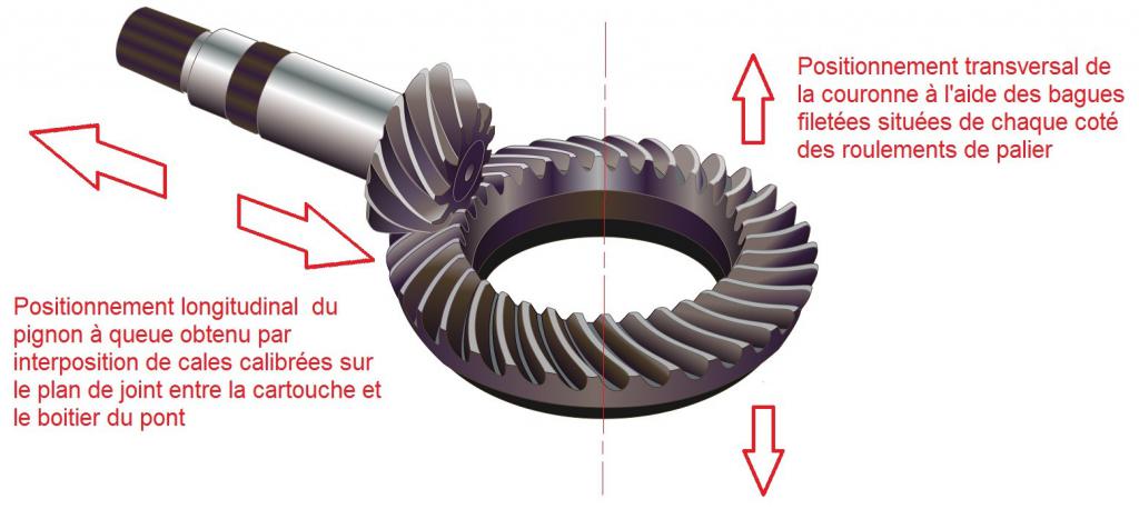

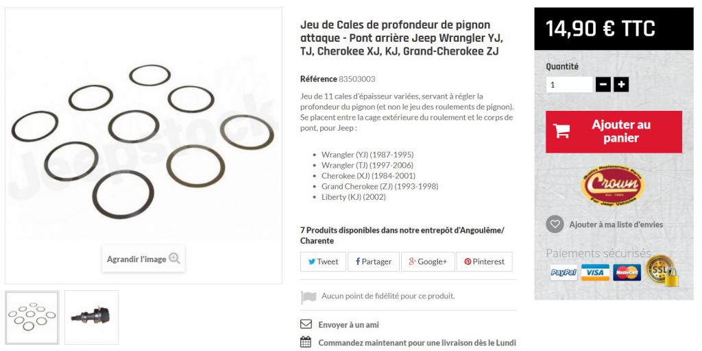

Oui, possible, mais alors pourquoi, l'on vend/trouve des jeux d'épaisseur,
C'est qu'il faut faire un réglage, NON ??.
Pour ma part, j'ai démonté des centaines de boite/pont de Renault, R4 & R16 principalement, en 20 ans chez RBL
Ce sont des épaisseurs pour le pignon d'attaque, et des réglage a vis sur les roulements pour la pose de la couronne.
Mais ce réglage est a faire avec du 'bleu de Prusse' pour contrôlé la pose correct pour l'entre-dents, et la précontrainte des roulements, sinon tu va avoir du bruit.
A toi de voir, PapyKy.

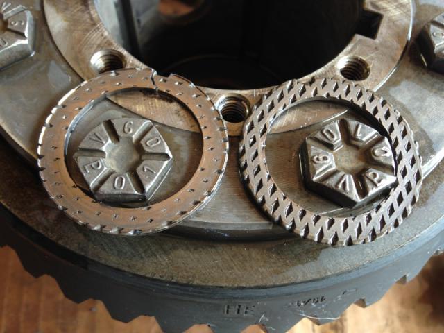

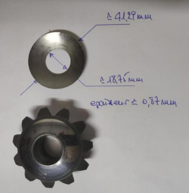

A ce jour je recherche des rondelles "belleville" ou rondelles de friction pour les 2 satellites d'un différentiel à glissement limité de pont Dana 35C
Diamètre extérieur = 41mm , Diamètre intérieur = 18mm , épaisseur = 0,87mm , ces rondelles sont bombées
En général ce sont des rondelles qui sont vendues avec le kit complet du différentiel,
mais je ne me vois pas dépenser 400 euros pour 2 rondelles dont je suis sûr de trouver à la pièce !!
Le concessionnaire Jeep n'a pas trouvé la pièce malgré le numéro du pont Dana.
je joins une photo
Si quelqu'un a une idée ! merci
le savoir ne dispense pas les bonnes relations

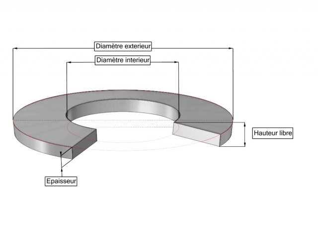

C'est une rondelle, OUI, mais pas 'Belleville',
Car une Belleville est en fait un ressort, et là, c'est une entretoise d'usure.
400 €uros, c'est horriblement 'choquant' de vendre de l'acier au prix de l'or.
Mais trouvera tu cela, j'en doute, A plus, PapyKy.

salut Papyky
pas d'idées alors où trouver ça ?
On doit bien trouver cette rondelle de friction sur un différentiel monté sur un véhicule autre que Jeep, mais je n'ai aucun tuyau
pic83
Posts: 6,596
PostPosted: Fri 29 Jun - 10:04 (2018)    Post subject: Couronne de différencielle de pont AR, d'un 4x4. Reply with quote
Salut Pic.
Sur bien de différentielle, n'ont pas ce type de rondelle en acier, d'autres l'on en bronze frité.
Mais c'est tout différent du montage a l'autre, donc....
C'est bien pour cela que je te disais de trouvé un en 'casse auto', ici l'on dit 'démolisseur'.
J'espères que tu trouvera !!, a tu acheté des pièces neuve ??.
Il serais possible de remplacer cette cuvette, par une faite en cuivre formée,
Par matriçage par pression dans le logement ou vient cette rondelle,
Encore faux trouver la bonne épaisseur, cela ne serais que du bois de rallonge.
