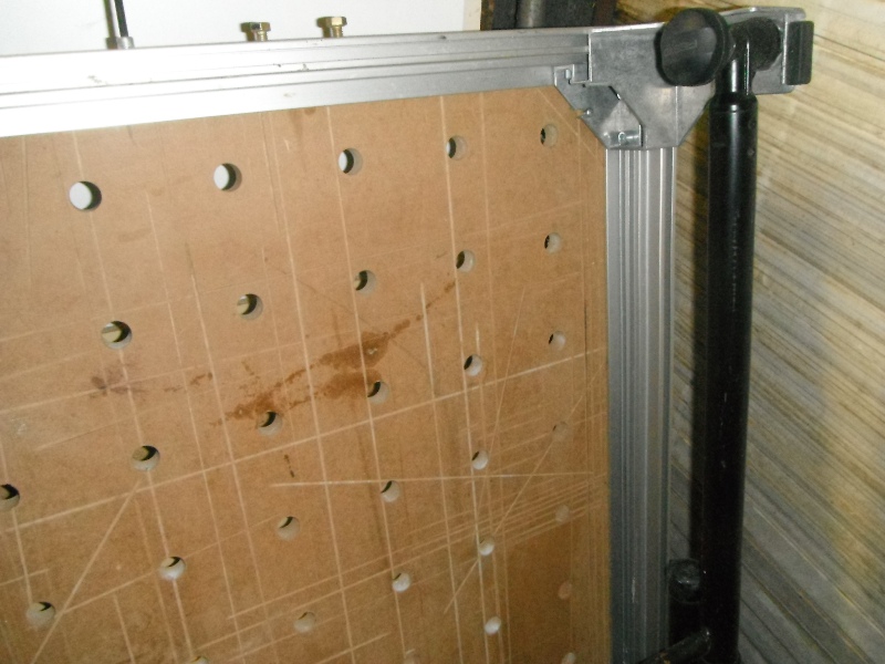

Mon dernier achat ? Sait pas au verra....
Bonjour ou bonsoir a tous.
C'est une table qui a déjà servi, le plateaux est pas mal entailler de coup de circulaire,
Mais cela n'es rien, je vais le renforcer après l'avoir retourner.
Mais voila, je n'es pas eu les accessoires avec.
A++, PapyKy
Last edited by Admin : PapyKy on Wed 8 Apr - 13:51 (2015); edited 6 times in total

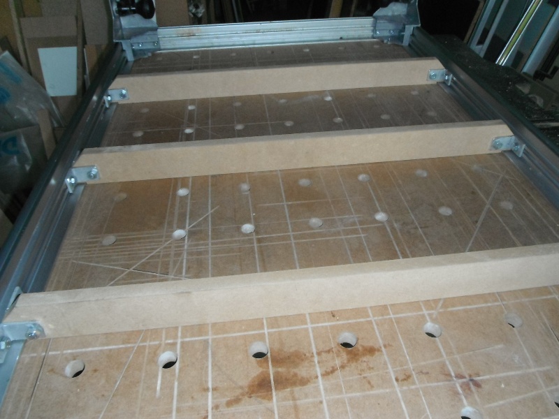

Première modification.
Préparation des fixations.
La table                            Découpe d'une tôle aluminium de 8mm
Forage et taraudage 8mm                                        Montage des renforts.
Des photos seront placée en fonction des usinages.
Posts: 6,590
PostPosted: Sun 13 May - 22:08 (2012)    Post subject: Table établi Festool. Reply with quote
Salut a tous.
Petite modification, les plats taraudé sont trop épais de 15/100, par contre des écrous de M8 sont juste ce qui faut.
Les glisieres intérieur sont moins profonde que les extérieurs,
Cela n'es pas grave car elle serviront a fixer les accessoires pour cette table Festo 1080.
Avant modification.
Et bien voila la table est plus solide.
A la prochaine modification, PapyKy.
