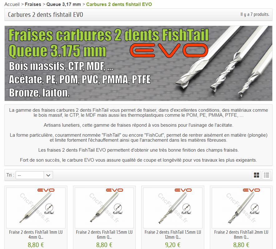

Maintenant il parait qu'il existe des fraises dites "fishcut" à ton avis c'est valable.
Ps le problème de rotation de la broche est résolu.
Posts: 6,641
PostPosted: Fri 29 Dec - 19:30 (2017)    Post subject: Ou trouver des fraises pour aluminium. Reply with quote
Bonsoir
Je viens de rechercher ces fraises, couramment nommée "FishTail" ou encore "FishCut", Mais.....
Les prix sont hors portée de l'amateur, NON ??.
Et je serais contant de savoir ou cela est fabriqué ?????.
Gabriel
Joined: 29 Mar 2015
Posts: 45
Locomotion: Voiture ?
Date de naissance: 28/07/1961
PostPosted: Fri 29 Dec - 20:32 (2017)    Post subject: Ou trouver des fraises pour aluminium. Reply with quote
Daniel, 9 € la fraise.....et a mon avis pour du chinois. ça vaut pas le coup.
