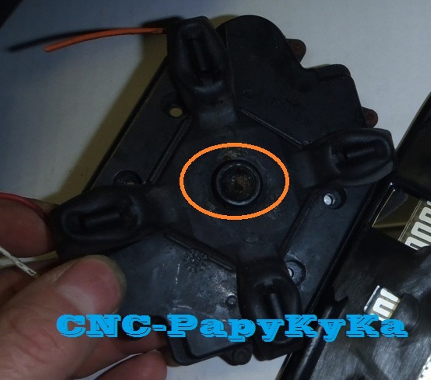

Un truc en plus cette semaine, le placement sur un rétroviseur, d'un miroir de récup.
Voila un rétro démonter, graissage de mécanisme de pivotement, bien dur.

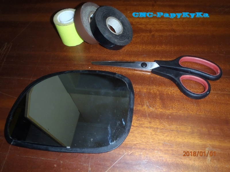

Comment faire un miroir de remplacement provisoire.
Car pas possible de placer cette nouvelle glace, il me manque un intercalaire de fixation.
Un miroir de 'récup', et une roulette de découpe trempé dans du 'pétrole'.
Un 'tape' est collé au verso, pour évité le miroir de cassé.
Un bande abrasive gros grain, Attention cela va chauffé très vite.
Reste a placer sur le bord de la bande (type protection isolante) faut parfois placer quelque bout de carton derriere pour reste a la bonne hauteur.
A plus, et voila 2018 est là, PapyKy.

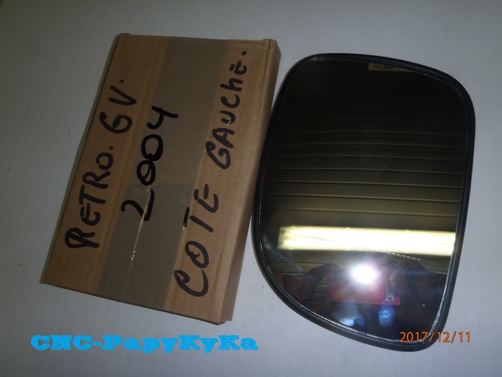

J'ai reçu la vitre de porte AVG de UK, bien emballer, prévu ce jour, mais arrivé par 'PosteNL' a 18.30 h.
C'est bien une vitre coté Gauche, malgré les doutes formulé par un membre du forum.
Bien OUI, coté passager c'est en UK, donc Gauche, HIiiiiii.
C'est un produit d'origine et fabrique en Europe, (en Belgique, Fleurus)
Reste a replacer sur le véhicule S4, A bientôt pour un 'tuto', PapyKy.

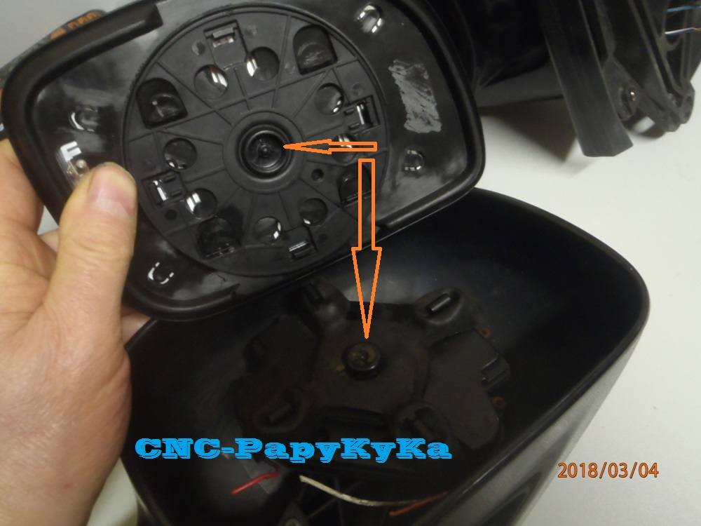

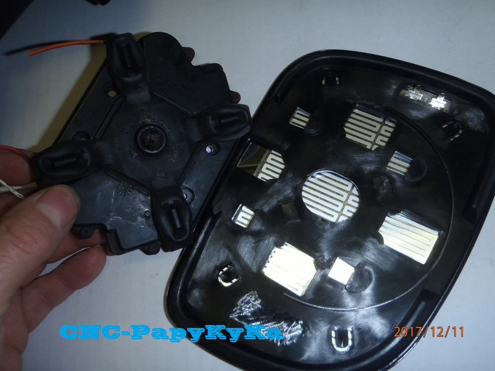

J'ai commander deux miroirs du Ebay et reçu cela.

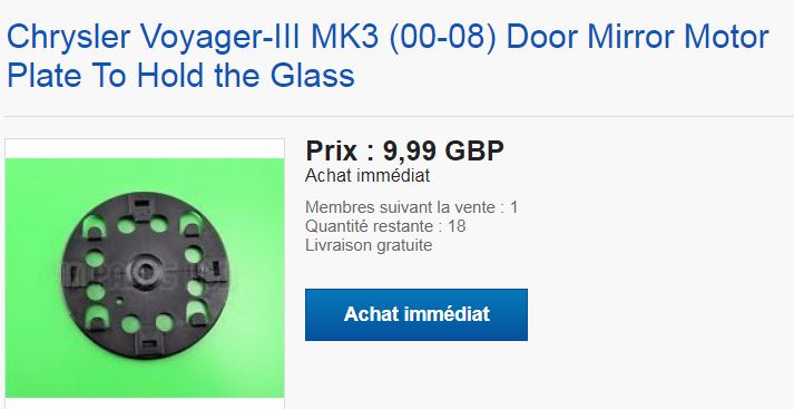

Mais voila, il y a entre le miroir et la fixation du bloc moteur un intercalaire de fixation.
Donc trouvé cette intercalaire n'ais pas facile a trouvé, et j'ai commander les deux dernier chez ce fournisseur, qui a retiré sont offre.
Mais, c'est très difficile a placer cette intercalaire sur le bloc vitre, c'est un ensemble, qui reprend le miroir chauffant, et la garniture en PVC.
J'ai fait un demande au vendeur pour sont placement, qui me renvois cette vidéo, cela parais simple, Mais........
Mais...., j'ai du faire des chanfreins sur les crochets, car impossible de éclipsé sans forcer et risque de casse.
Il faut forcer pour le placement avec risque de casse du miroir.
