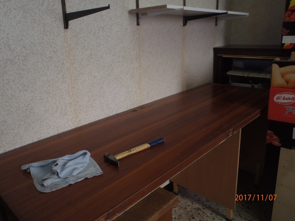

Une porte de récup est placée sur des supports, qui sont en fait de petit meuble, auquel j'ai refait des pieds avec des réglages, pour les mettre de niveaux.
Les consoles métallique ont été achetée a la 'Broc' pour un prix dérisoire de 16 €, au départ le vendeur en voilez 20 €.

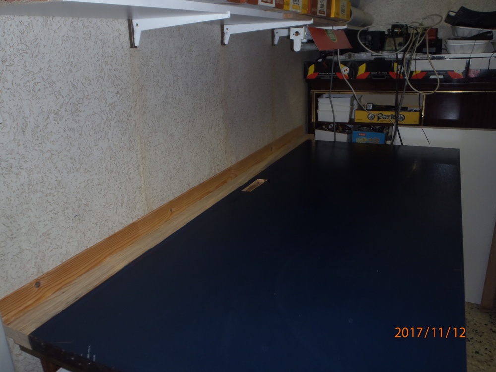

Cette porte est trop étroite pour supporter, la 'CinKa-CNC', donc une autre porte plus large, sera ajustée avec d'autres bout de bois de RécuPal.
Coupé a longueur et placée sur des consoles métallique, cela jusqu'au plafond, il y aura pas mal de place.

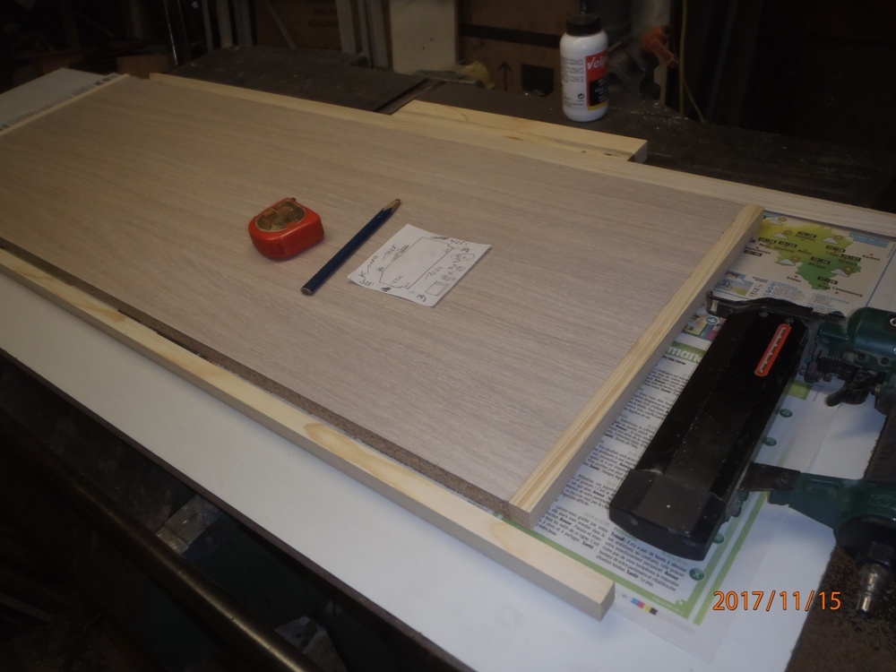

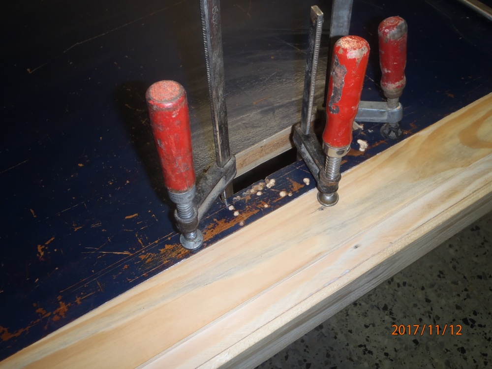

Cette porte bleu, 'Récup', est plus large ,mais pas encore assez, élargie de 100 Mm et un dosserais sera placé contre le mur.

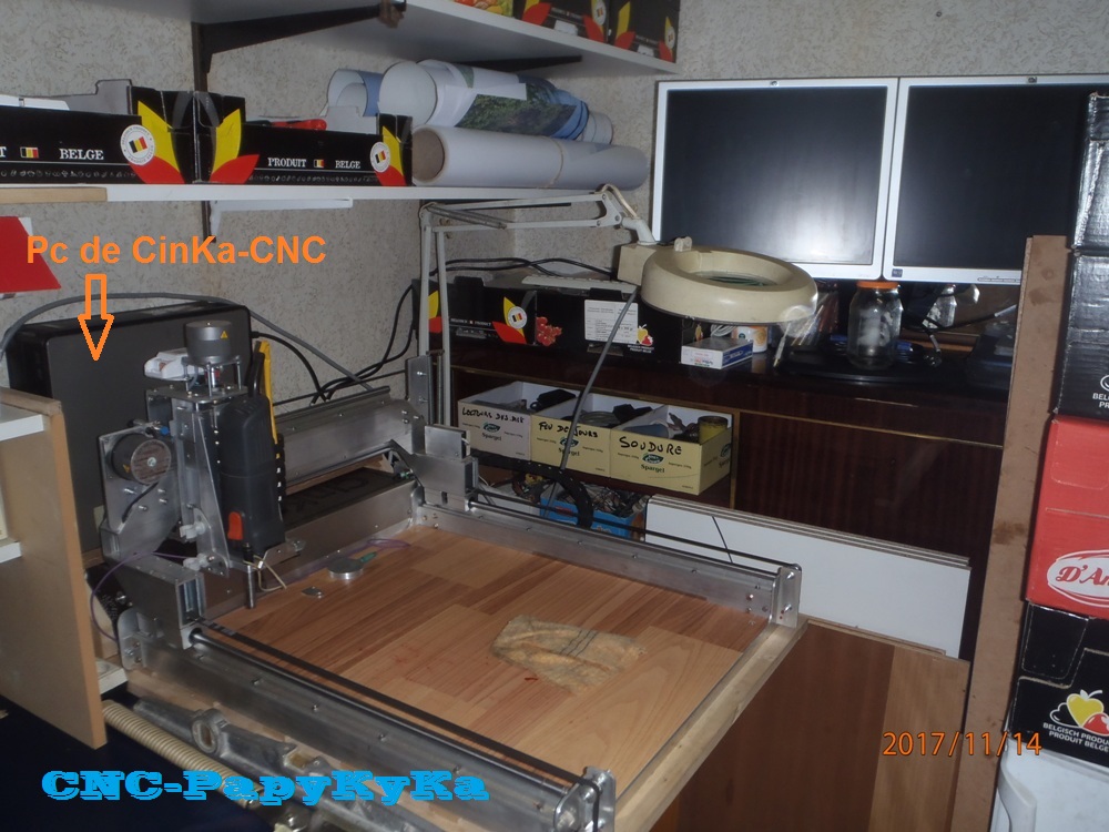

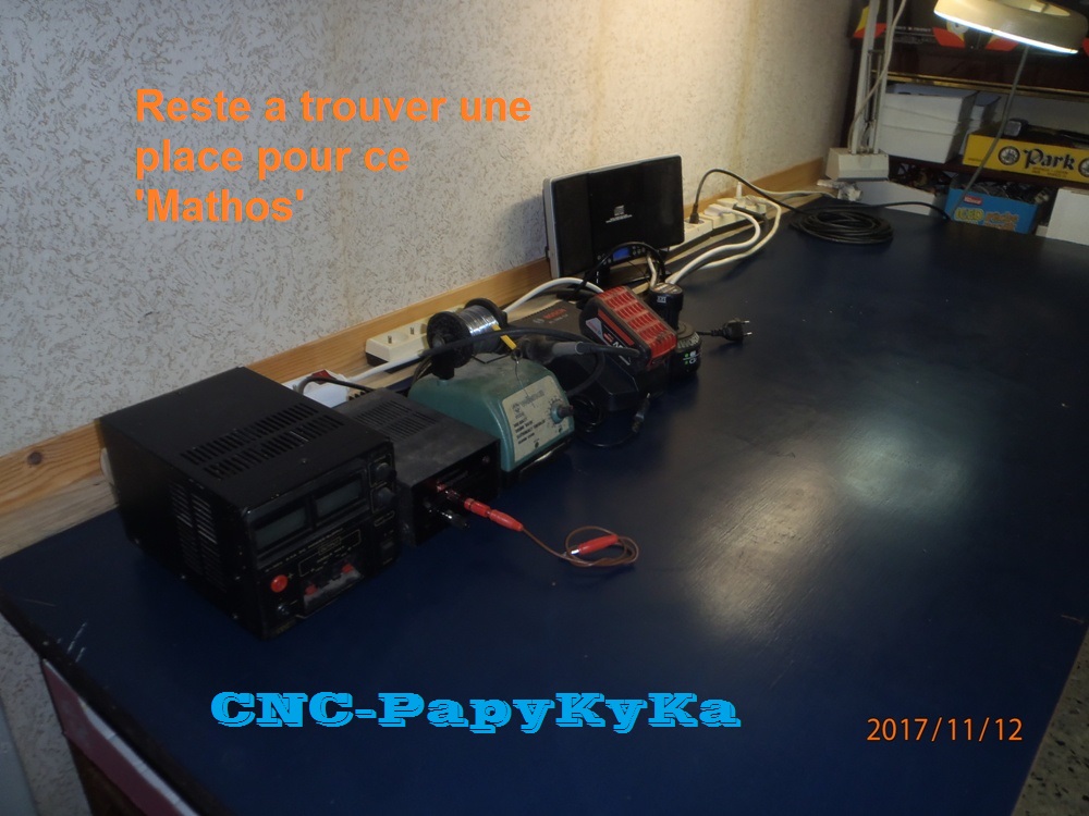

'CinKa-CNC' sera placée sur cette espace du coté droit, avec tout le matho's y afférent.
Cette porte est en presse pour collé la planche qui sera contre le mur, et les trous de la serrure est agrandie pour y passé les câbles électrique.

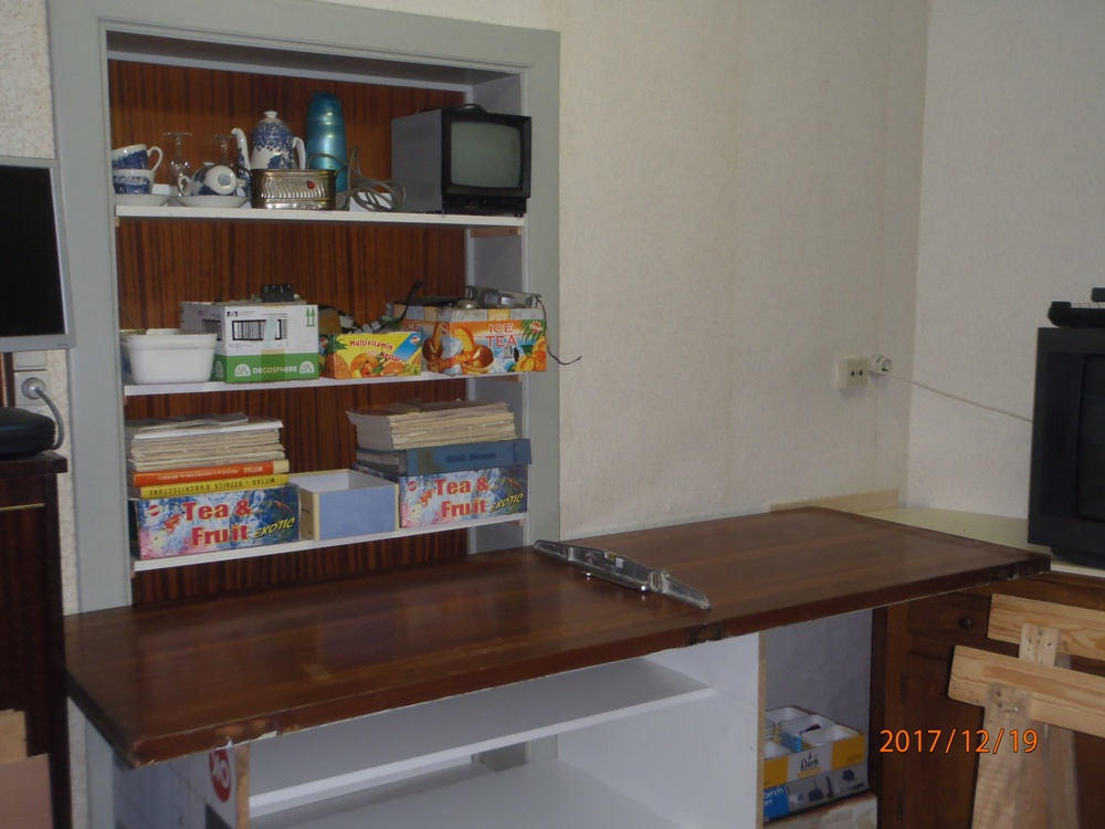

Posts: 6,641

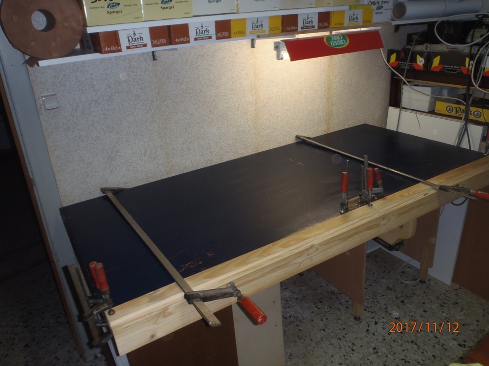

PostPosted: Sun 12 Nov - 21:59 (2017)    Post subject: Je me crée un petit coin Labo, au chaud, avec CinKa-CNC. Reply with quote

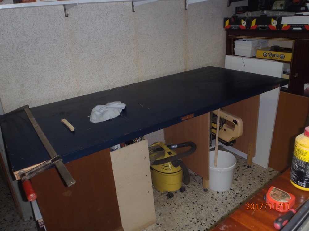

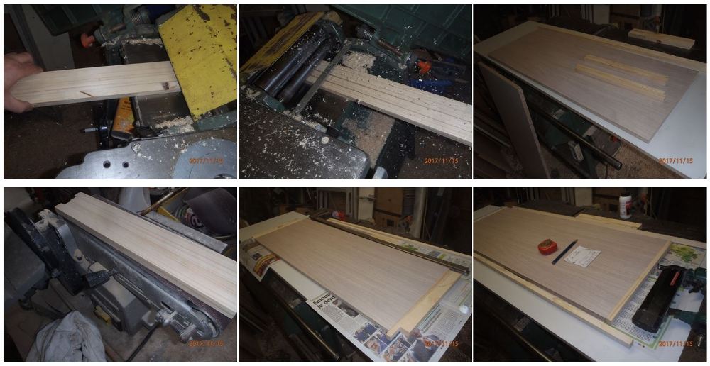

Voila, c'est collé.

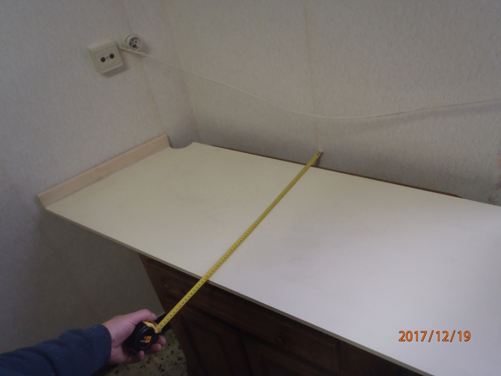

Cela est un beau plan de travail de 880 x 1880 Mm, et dont les trous de serrure est agrandi pour y passé les prise de tout les câbles des prises.

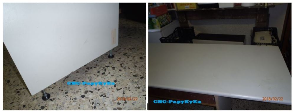

Le meuble TV-VHS, de belle maman est rehaussé de pieds réglable, pour être a hauteur voulue, qui est bien solide.
Reserve de papier, au format A3+, et la place toute trouvée pour un 'Massicot', pour la découpe facile des carton et autres papiers.

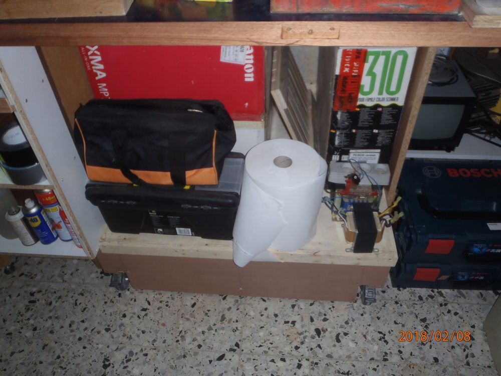

Tout l'espace sous cette table improvisée sera utile pour y faire du rangement d'autres machines, comme cette scie a chantourné, actuellement non utilisée par MamyJoe.
Un petite étagère sera construite e sera placée sur cette espace pour recevoir les alimentation stabilisée pour des dépannages électronique.
A bientôt, PapyKy.

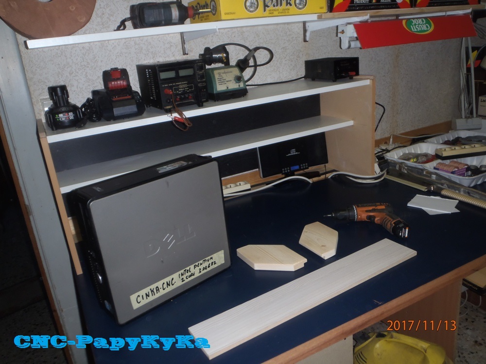

Posts: 6,641
PostPosted: Tue 14 Nov - 23:04 (2017)    Post subject: Je me crée un petit coin Labo, au chaud, avec CinKa-CNC. Reply with quote

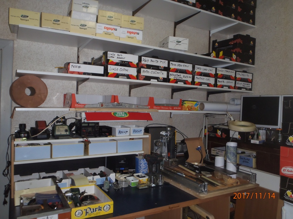

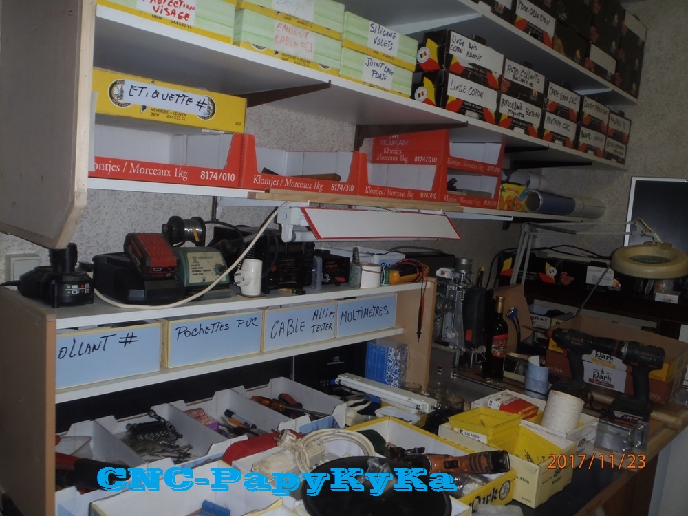

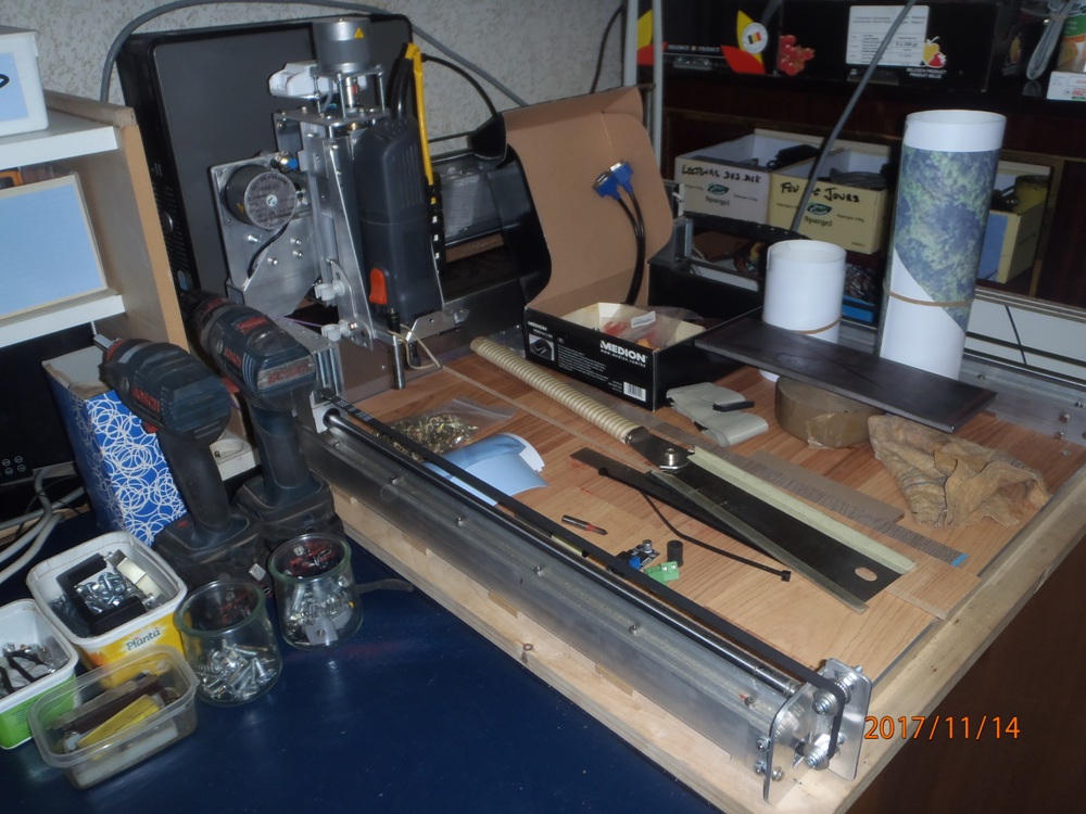

Cela continue a ce monté.

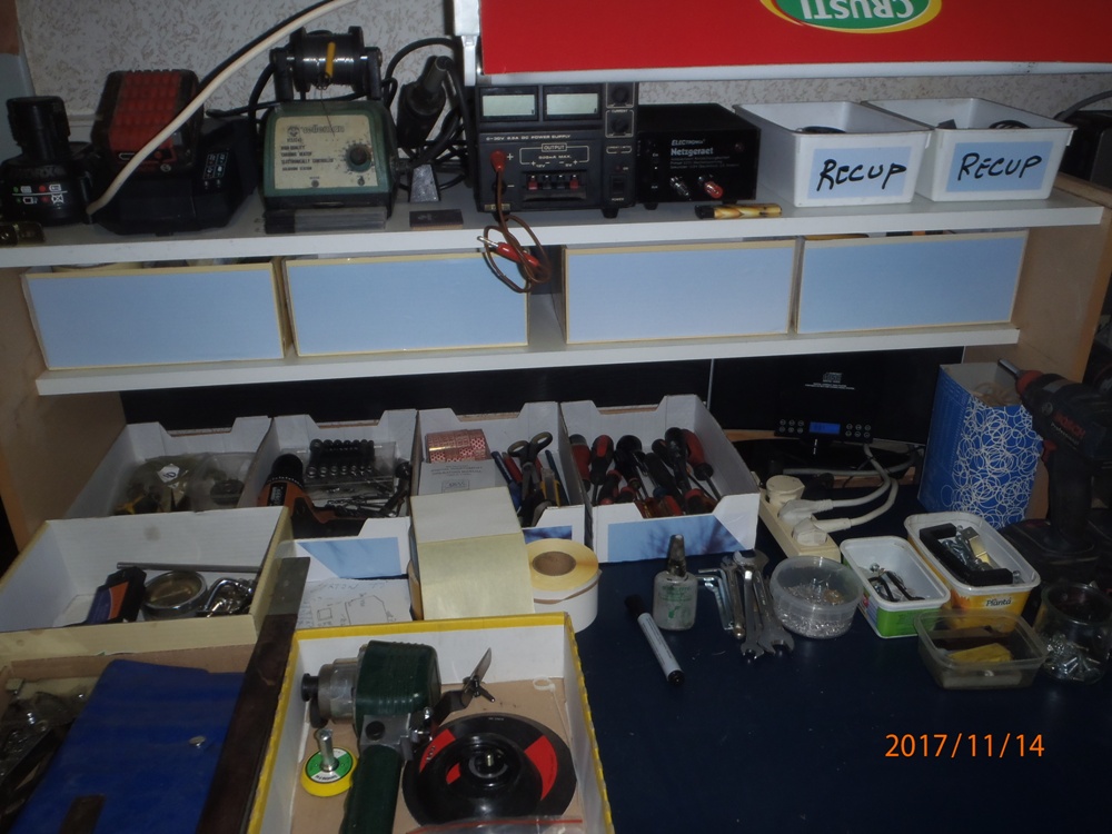

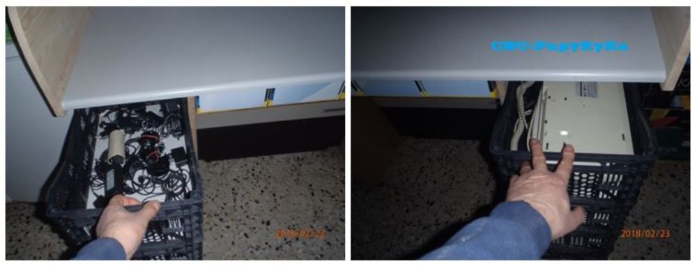

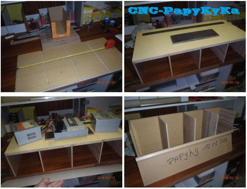

Une étagère est mise en place, pour y ranger les outils les plus utilisé.

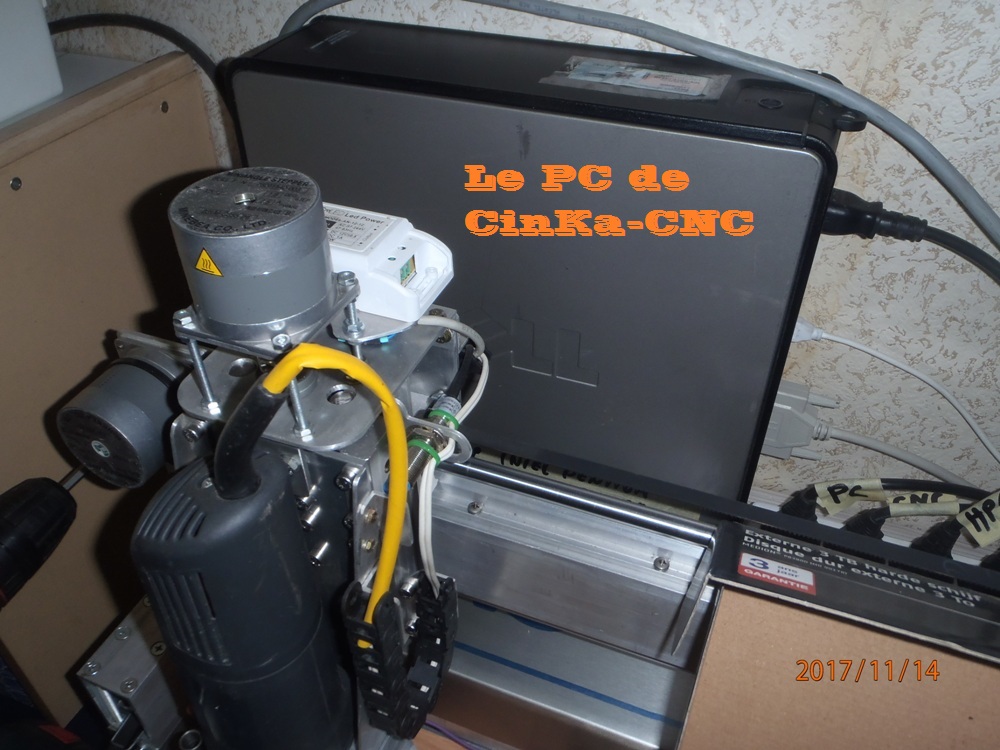

Et un support est fait pour supporter le PC de 'CinKa-CNC', qui sera placer derrière le portique, contre le mur.
Les boites se remplisse de pas mal de 'brol' des différentes 'récup', mais cela est toujours utile, et les outils retrouvent une place.
Reste a étiqueté les boites pour s'y retrouvé, A plus, PapyKy.

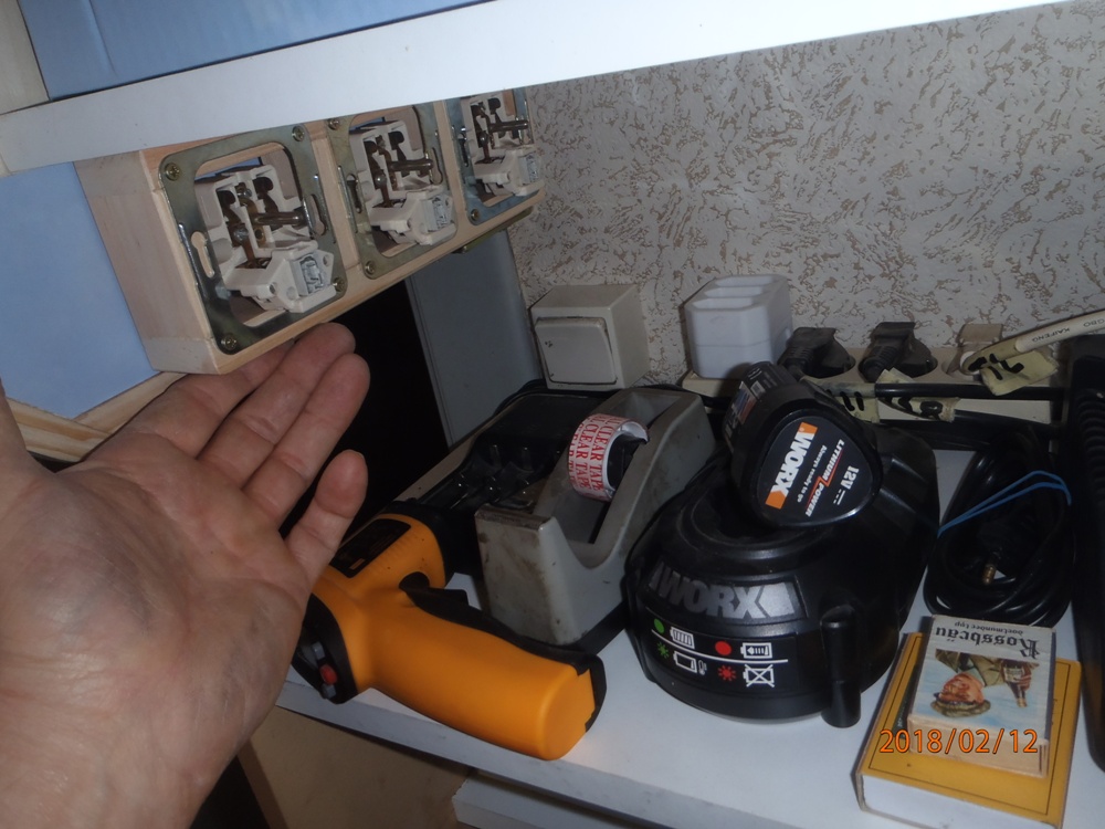

Posts: 6,641

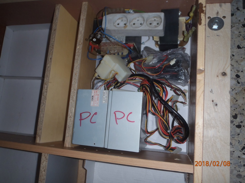

PostPosted: Wed 15 Nov - 01:32 (2017)    Post subject: Je me crée un petit coin Labo, au chaud, avec CinKa-CNC. Reply with quote

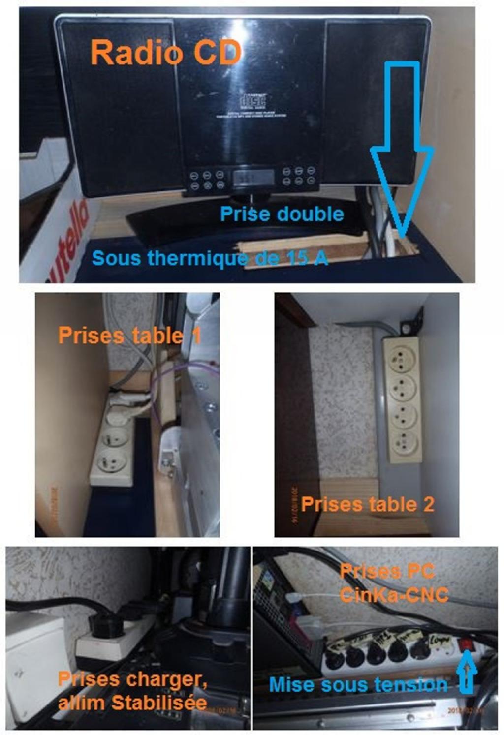

Le PC repose sur la console en bois et contre le mur, une prise multiple en 240V, est a coté pour l'alimentation, 6 prises avec interrupteur pour tout couper.
Cela reste encore 'brocante', mais cela prend pour tout mettre en place.
A bientôt pour les 'prolongations', HIiiiii, PapyKy.

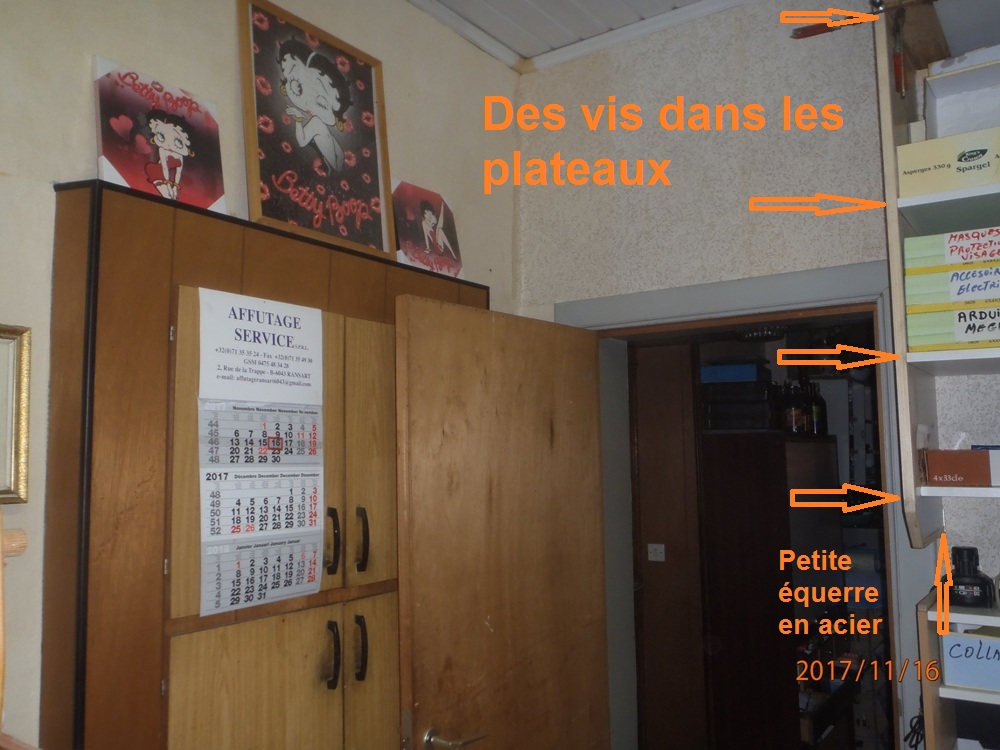

PostPosted: Thu 16 Nov - 21:35 (2017)    Post subject: Je me crée un petit coin Labo, au chaud, avec CinKa-CNC. Reply with quote

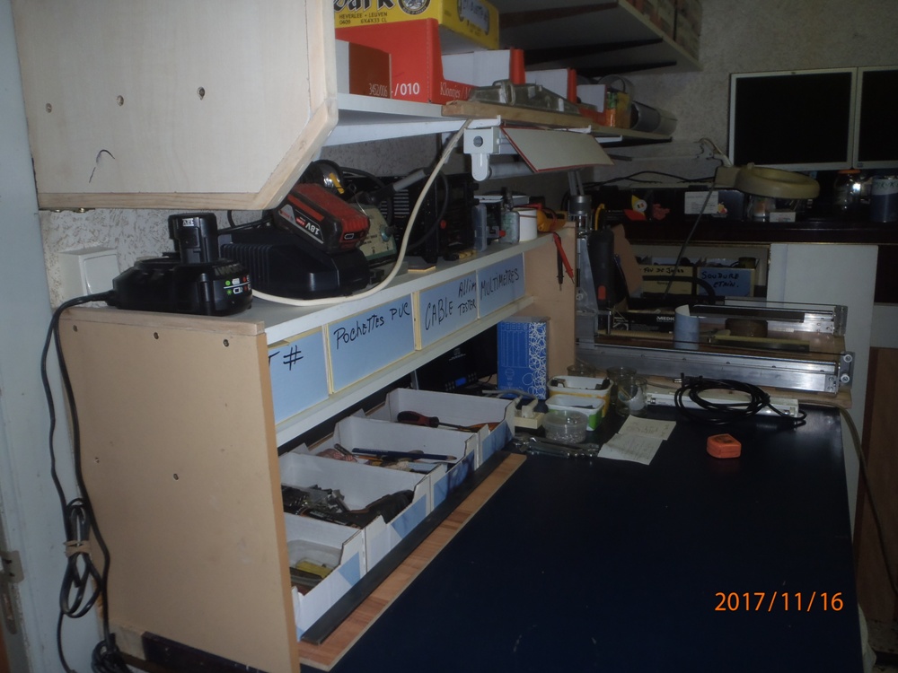

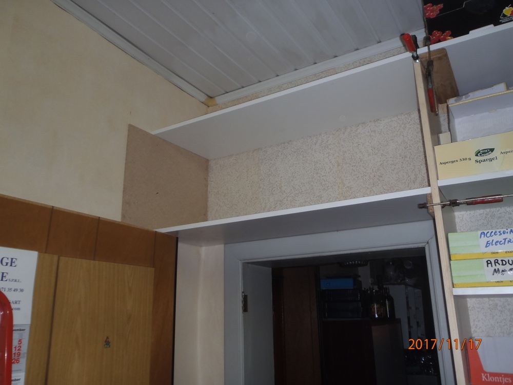

Pour maintenir les plateaux a hauteur de la porte, il est fait une console en panneau.
Deux consoles sont faite, Merci au GSB et RécuPal, donc prix réduit.
Pour avoir cela, une fois en place, ou d'autres étagères seront placée en haut de la porte et armoire dans le mur.
A bientôt pour la suite, PapyKy.

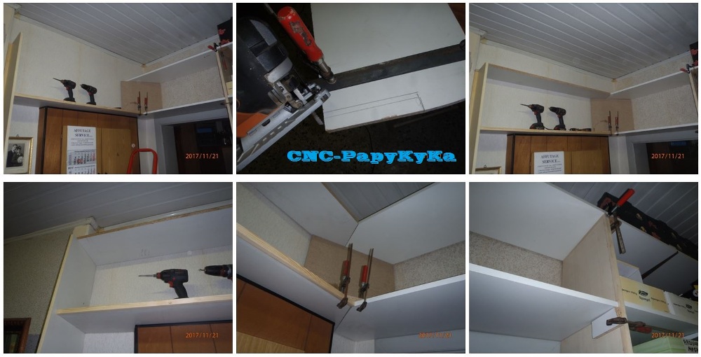

PostPosted: Tue 21 Nov - 17:09 (2017)    Post subject: Je me crée un petit coin Labo, au chaud, avec CinKa-CNC. Reply with quote
Posts: 6,641
PostPosted: Fri 24 Nov - 02:09 (2017)    Post subject: Je me crée un petit coin Labo, au chaud, avec CinKa-CNC. Reply with quote
Des nouvelles ?, OUI en voila.

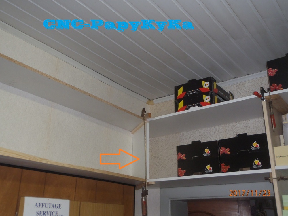

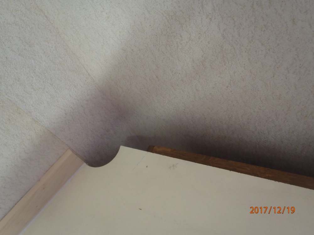

Rangements, sur la cheminée.
Placement d'un panneaux sur le coté gauche de la cheminée, identique a la droite, mais la chute de bois, doit être élargie, donc....
Une autre chute est collée avec placement de 'Lamello' , et contrecollé, qui sera tapisser d'un coté pour rendre plus propre.
Ce panneaux sera fixer avec des vis dans des cheville HomeMade fait de chute de sapin, (10 x 10 Mm) dans des trous de 8 Mm.
Si elle ne rentre pas complètement, seront coupée a la scie 'Japonaise', pour un arasement au mur, et pré percée d'un petit trou, pour l'engagement de la vis.
Le papier peint, est encollé et laissé au moins 10 minutes, pour pouvoir s'étendre, et ne pas faire de faux plis, au placement.
Je replace le reste du papier 'Rouge' pour un effet de vue, mais guère utile, car cela sera un rangement de petite boites.
Reste a coupé les planches qui seront visée latéralement, A plus, PapyKy.

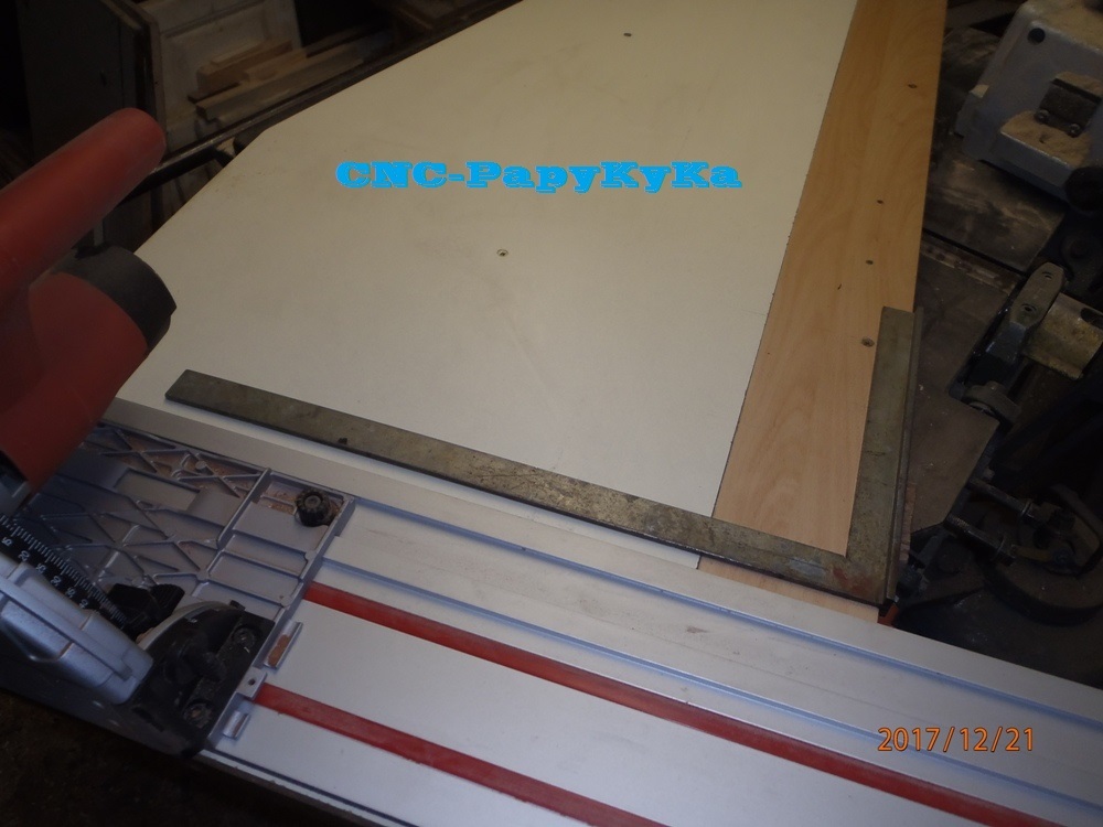

PostPosted: Wed 13 Dec - 23:57 (2017)    Post subject: Je me crée un petit coin Labo, au chaud, avec CinKa-CNC. Reply with quote
Les planches, vous dite planches !!..
Mise a niveau sur des supports maintenu par des 'presses', comme dirais 'Marc'.

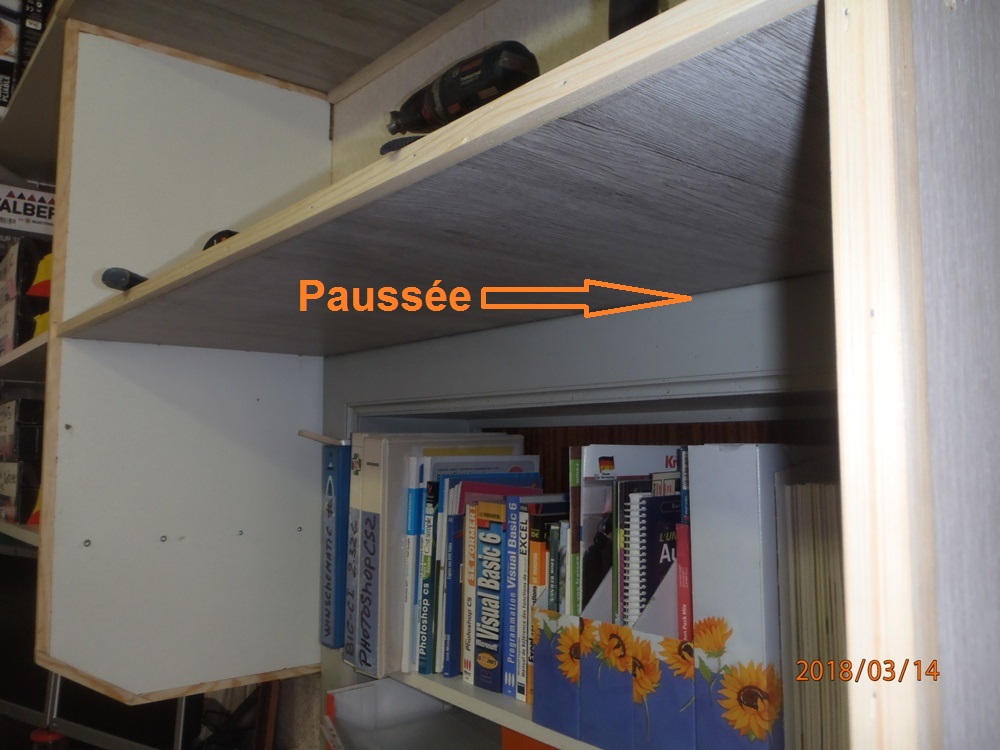

Mais il fallait faire une coupe en longueur, pas très 'plat' cette cheminée, fait dire que cela été fait dans les années 1870, donc.....
Rien n'est a 90° chez moi, faut tout faire au gabarit en carton avant tout découpe, au départ c'était pour 600 Mm, mais 300 Mm sera etre suffisant.
Pour des découpes dans des angles quelconque, un scie plongeante sur rail, c'est bien facile pour les recoupes de rattrapage d'angle.
Encore une coupe pour reprendre l'angle de la cheminée, et restera a placé cette électricité qui sera prise derrière ce mur.
D'autres plateaux seront encore placé au dessus de celui placé.

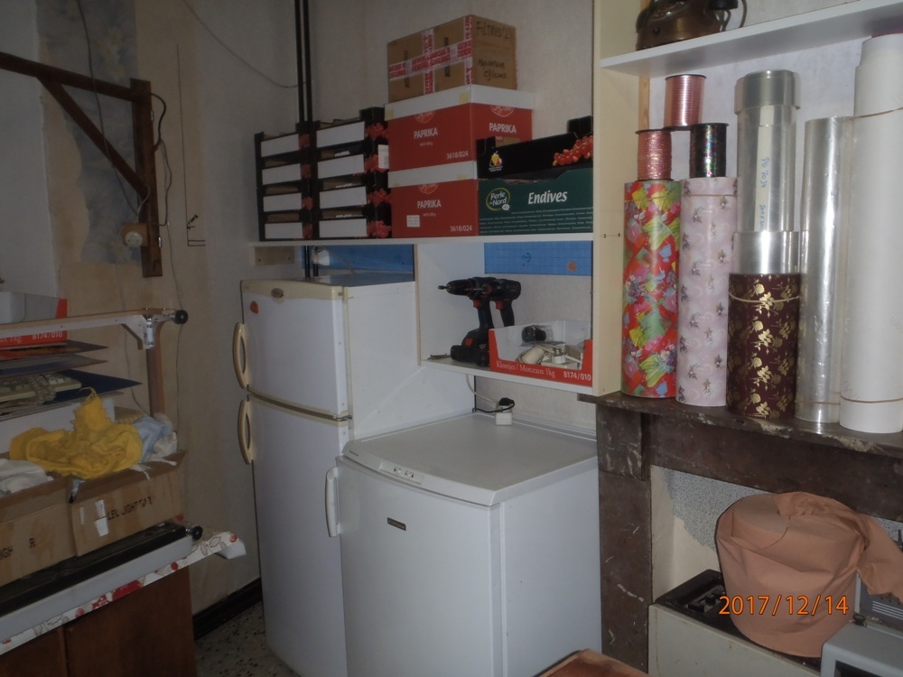

Demain les frigo & congélateur pourront prendre place, après avoir placer un prise, et...... A plus, PapyKy.
Posts: 6,641
PostPosted: Thu 14 Dec - 23:22 (2017)    Post subject: Je me crée un petit coin Labo, au chaud, avec CinKa-CNC. Reply with quote
La série de rangement continue.

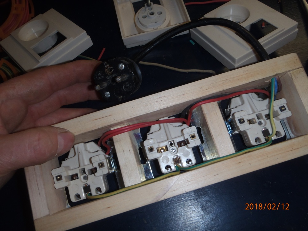

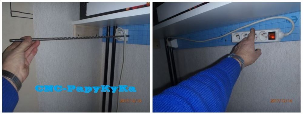

Un trou dans le mur pour passer un câble, pour y trouvé du 240 Volts.
Mais pas de chance le câble du petit congélateur est trop court, dont il me faut le changer par un plus long.
D'autres planches seront placée, au dessus, pour d'autres rangements, mais aussi sur la cheminée.
A bientôt pour la suite de l'aménagement de cette pièces dite 'Labo', A++, PapyKy.

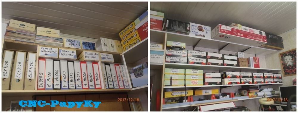

Je continue mon 'truc', Le coin 'Labo'.

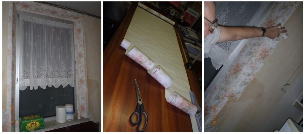

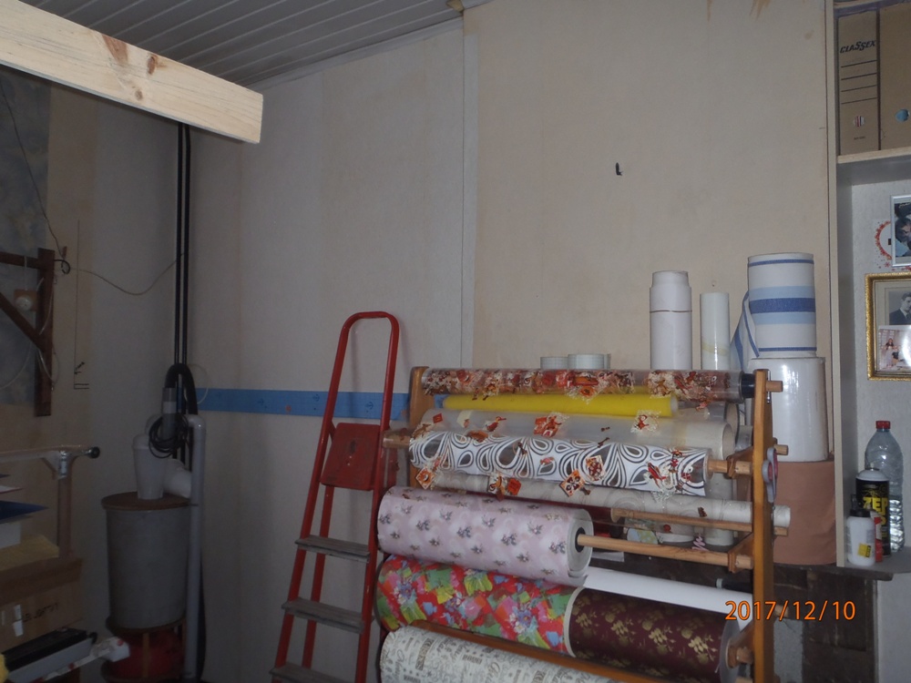

Le cadre de la fenêtre est tapisser, avec un reste de rouleau de papier peint, cela sera plus beau.
Les boite de rangement qui sont vide, seront vite remplie, quand les deux planches seront mise en place.
Le câble du congélateur est changer, il était trop cour, reste a faire une latte pour fixer et maintenir le câble & prise en place.

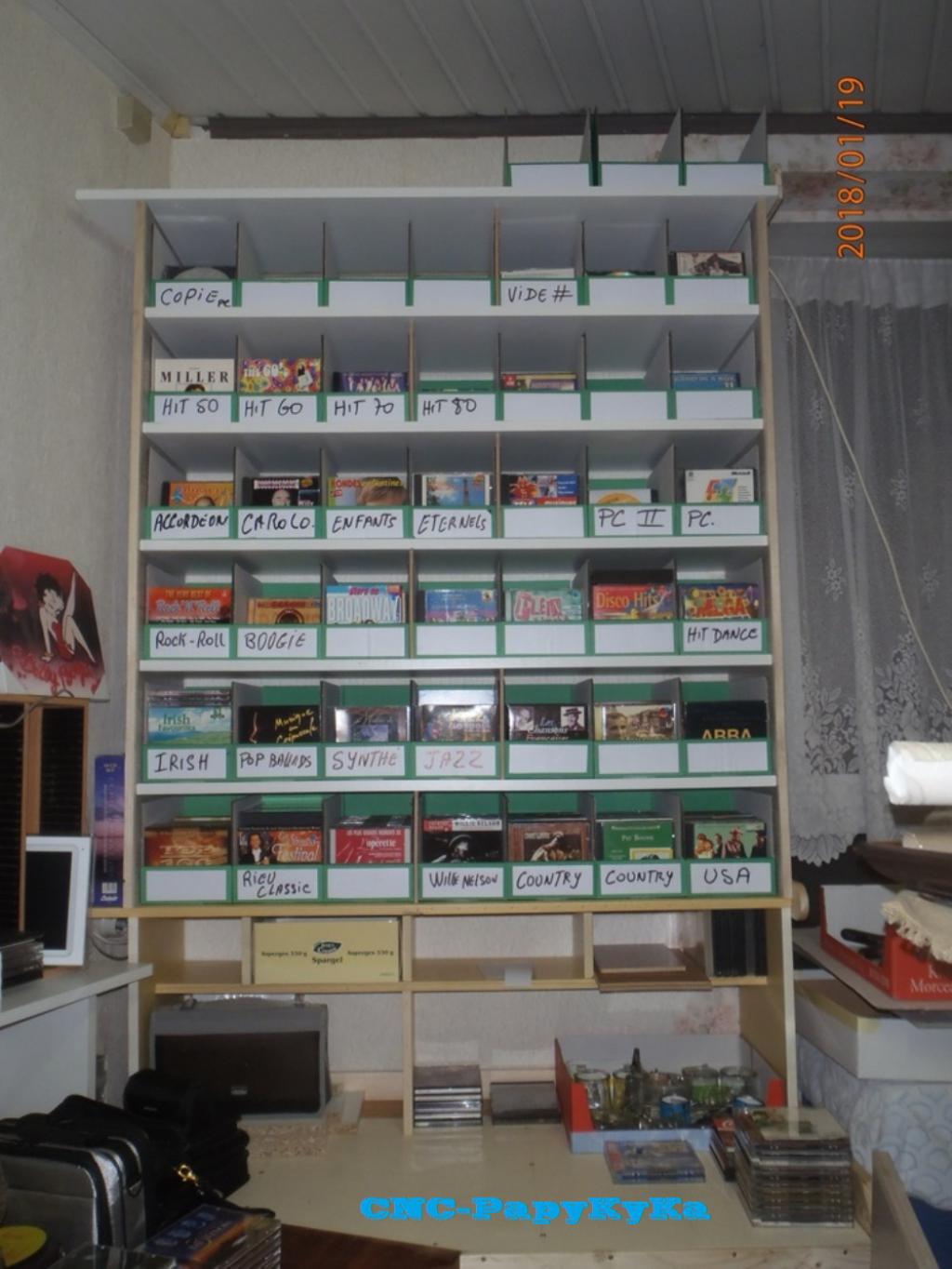

Mais pas que, il y aura aussi d'autres support pour nos disques CD et autres 33/45 tours, pour les convertir en MP3.
MamyJoe, fait inventaire des vieux 33 tours, qui vienne pour la plupart des USA en directe par une amie.

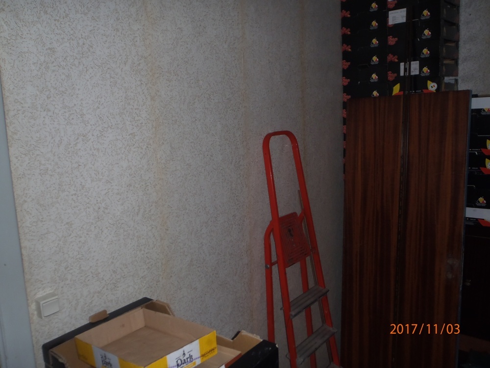

Posts: 6,641
PostPosted: Mon 18 Dec - 16:02 (2017)    Post subject: Je me crée un petit coin Labo, au chaud, avec CinKa-CNC. Reply with quote

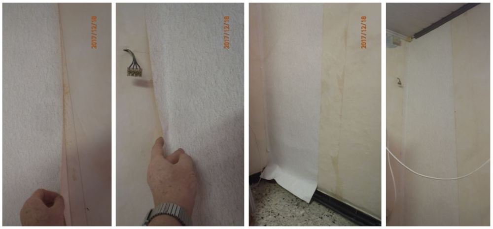

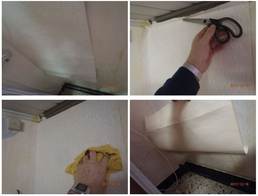

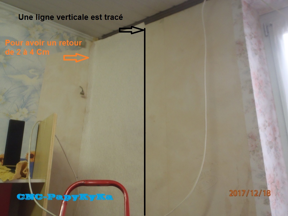

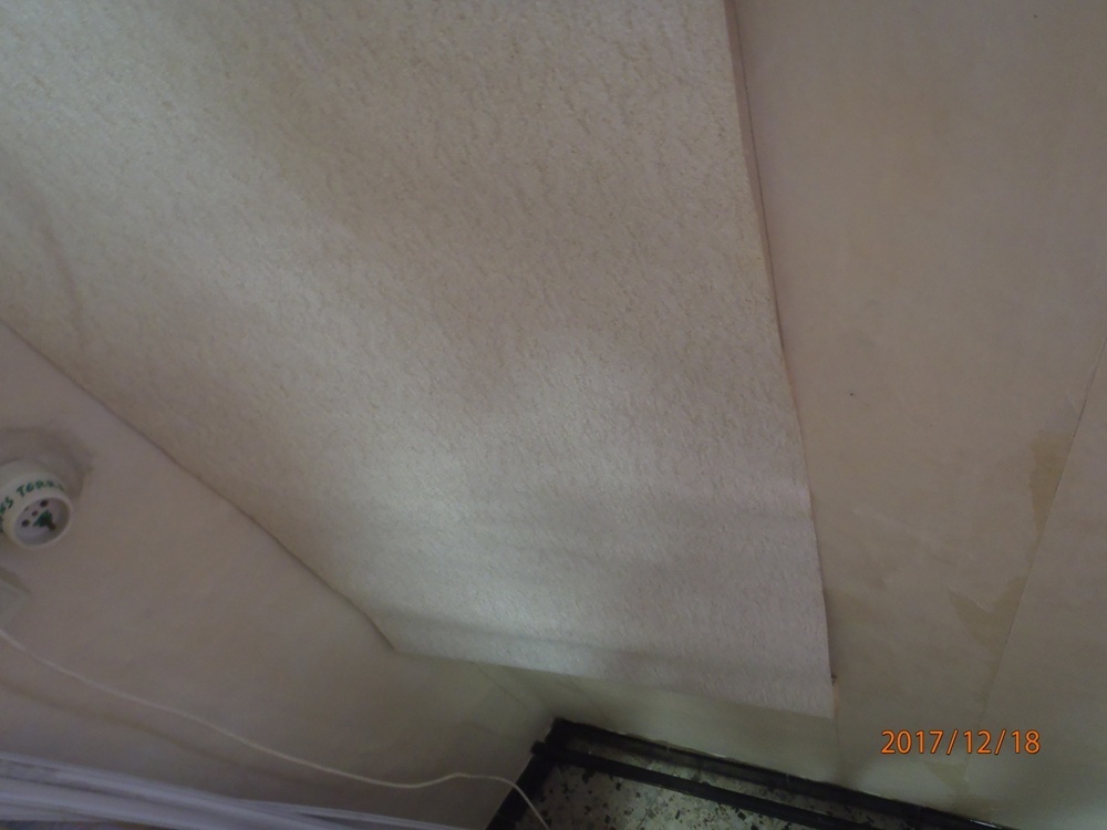

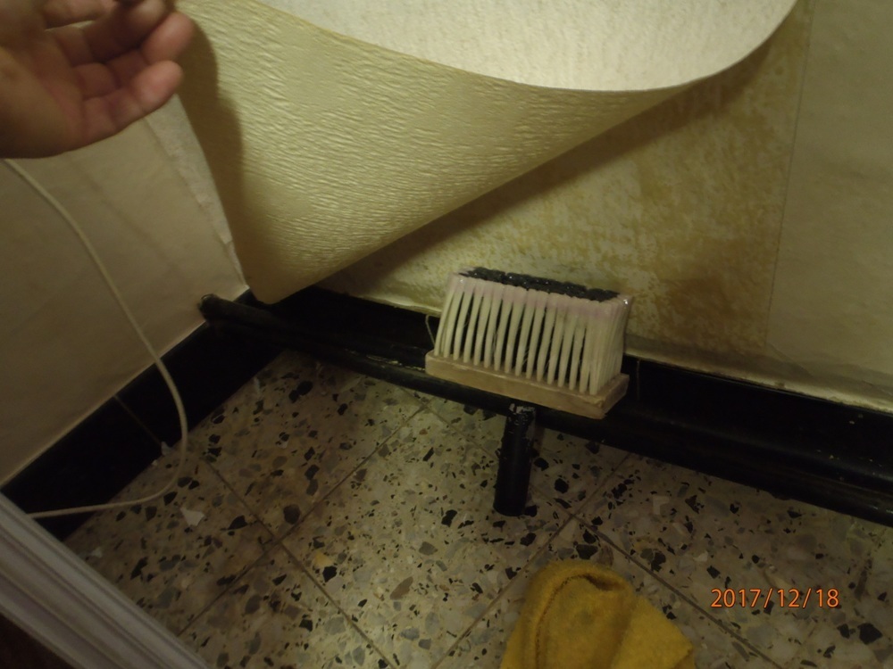

Allez le dernier coin.
Simple la façon de tapisser de PapyKy, NON ??.
Pour ne pas avoir de plis ou boursouflure quand le papier peint sera sec, faut bien le laisser au moins 10 minutes avec la colle mise au dos, pour le placé au murs.
Ne pas hésité de remettre de la colle sur le murs, surtout sur les bords, et bien 'maroufler' avec un chiffon propre.
Une petite vidéo vous dit ??, le temps de la placer sur la chaine YT de PapyKy.
La voila.....
Allez encore un petit effort, pour finir ce tapissage, A plus, PapyKy.

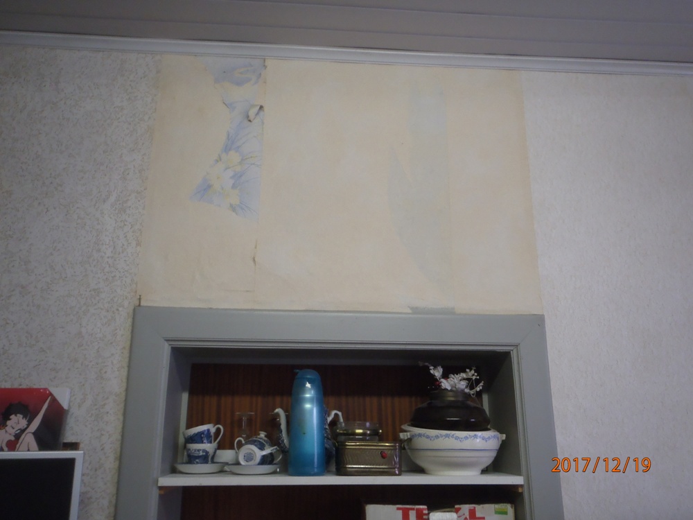

Posts: 6,641
PostPosted: Wed 20 Dec - 00:39 (2017)    Post subject: Je me crée un petit coin Labo, au chaud, avec CinKa-CNC. Reply with quote

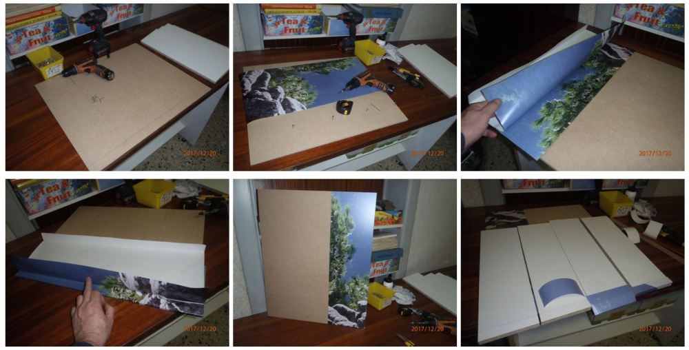

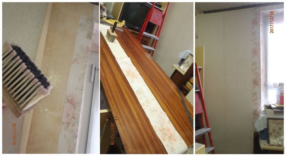

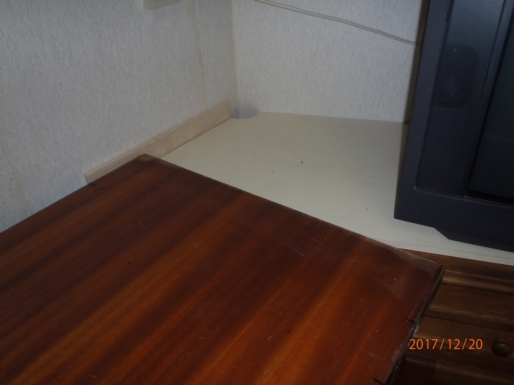

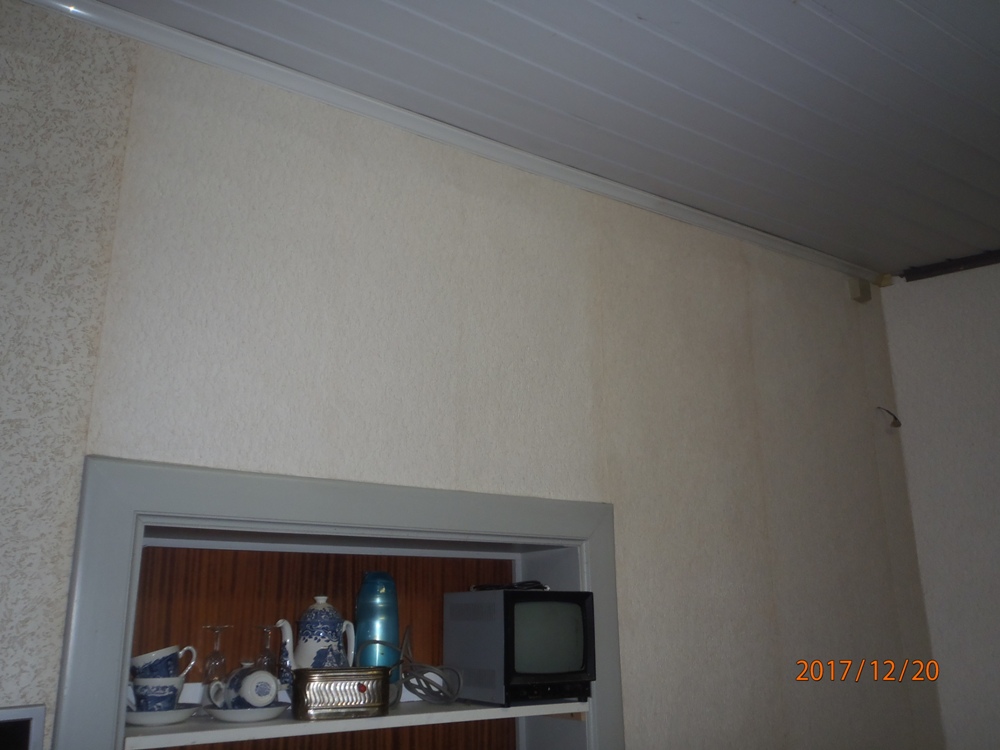

La suite, Le reste du tapissage, OUI ??.
Avant & après, OUI, je sais il y a deux type de papier peint, mais un support verticale va venir supporter les étagères.
Et le coin, va recevoir une armoire que mon fils Marc, a fait en fin d'étude de menuisier/ébéniste, a Jumet.(Belgique).
Et qui servira de support, pour une tablette.
Les dimensions sera en fonction de la table qui sera placée a la gauche, A++, PapyKy.

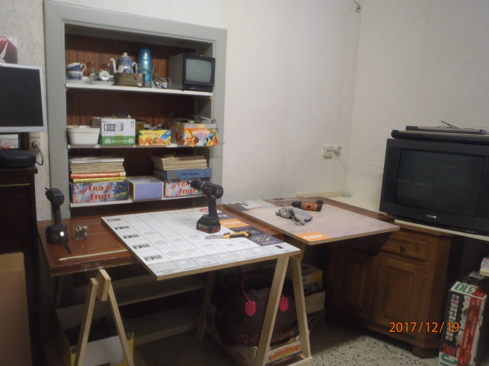

PostPosted: Wed 20 Dec - 01:25 (2017)    Post subject: Je me crée un petit coin Labo, au chaud, avec CinKa-CNC. Reply with quote

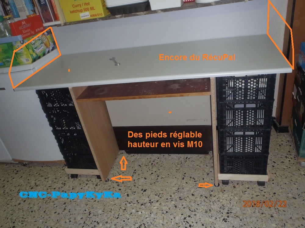

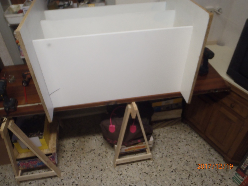

La 2éme table, une porte de récupe, servira comme tablette, tout comme la 1ére table.
Mais pour supporter cette tablette (Porte), il me faut d'autre support, que cela ne tienne, de la récupe encore et toujours.
Pour avoir encore du rangement sous cette table improvisée et remplacé les tréteaux.
Les tablettes qui seront placée entre cette récupe, 3 panneaux récupéré en GSB, a prix sacrifier de 1 €uro pièce.
Je vais souvent dans cette Grande Surface de Bricolage, pour y récupéré des rebuts de siage, qui si il reste quelques jours sont destiné a être détruit.

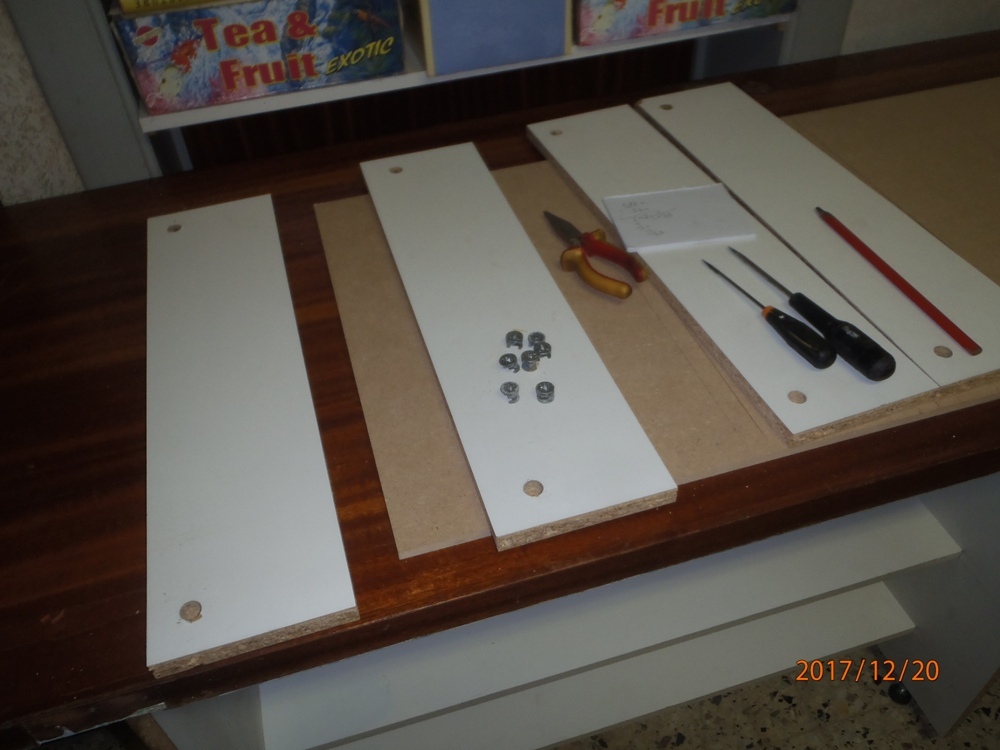

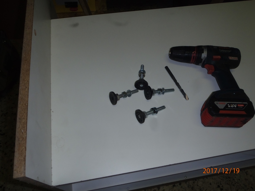

Quelques trait, et des vis, voila le support vite fait, et pour pieds réglable, récupe encore, mais en 'broc', cette fois, pour quelques 'sous'.
Ce sont des pieds de 'Rack', mis au rebut, Merci a cette personnes qui me les récupéres (il ce reconnaitra s'il passe par ICI).
Un trou dans le panneau verticale sont foré a 9 Mm, pour les pieds en M10, une rondelle et un écrou, pour sont réglage en hauteur.
Mise de niveaux et en prolongement de la première table.
Encore beaucoup de 'Bazar' dans ce petit 'Labo' de PapyKy, A +++++.

PostPosted: Wed 20 Dec - 23:39 (2017)    Post subject: Je me crée un petit coin Labo, au chaud, avec CinKa-CNC. Reply with quote

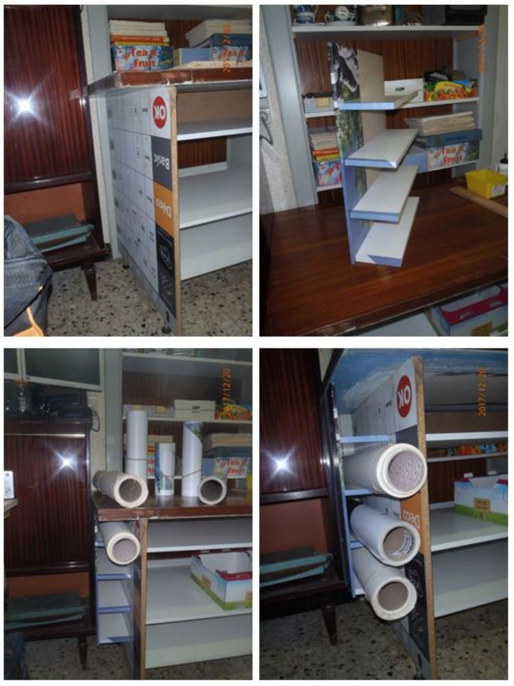

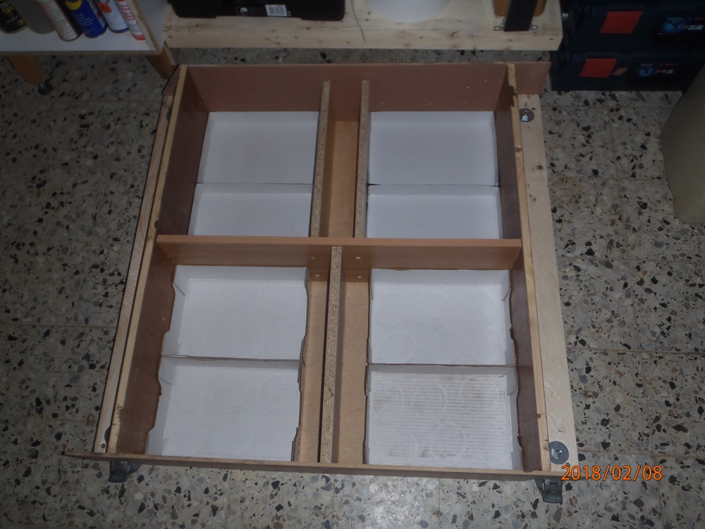

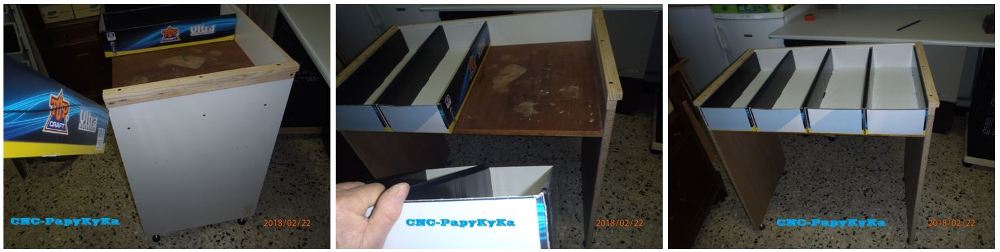

Un petit espace sous cette table improvisée, une étagère a rouleaux est crée.
Dans de la récup de meuble, des planches sont crée, et une chute de MDF de 10 Mm.
Et voila le résultat, reste a le fixer sur le panneau latéral droit, avec 2 - 3 vis dans chaque planches.
Pour l'instant, il repose sur le bord inferieur de meuble de gauche, A plus, PapyKy.

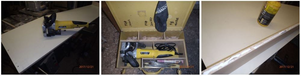

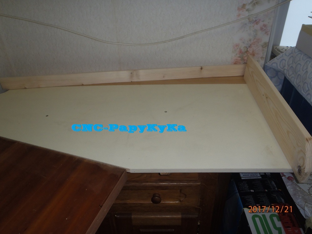

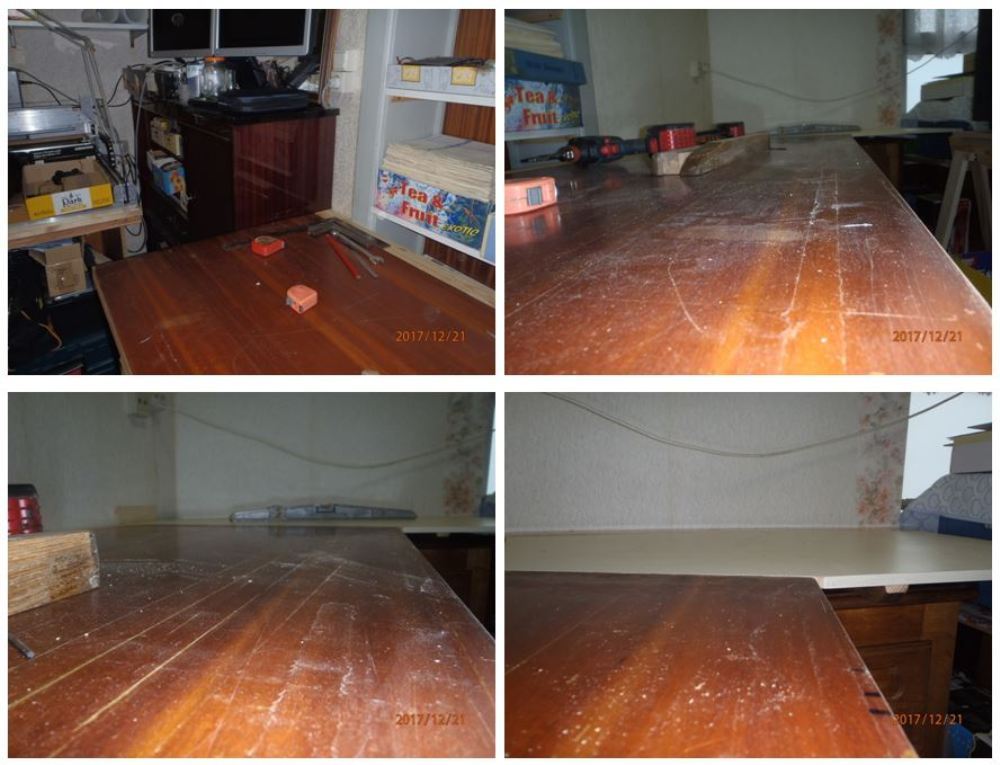

Posts: 6,641
PostPosted: Thu 21 Dec - 23:03 (2017)    Post subject: Je me crée un petit coin Labo, au chaud, avec CinKa-CNC. Reply with quote

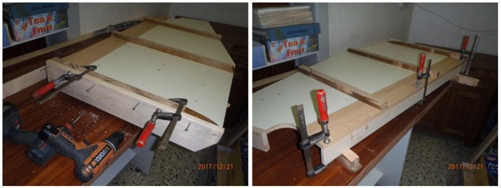

La suite, l'extension coté droite.

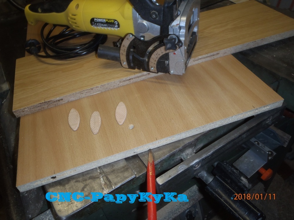

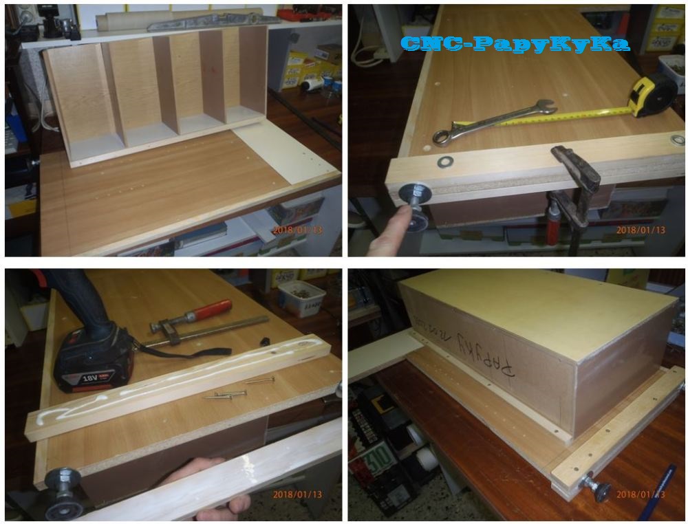

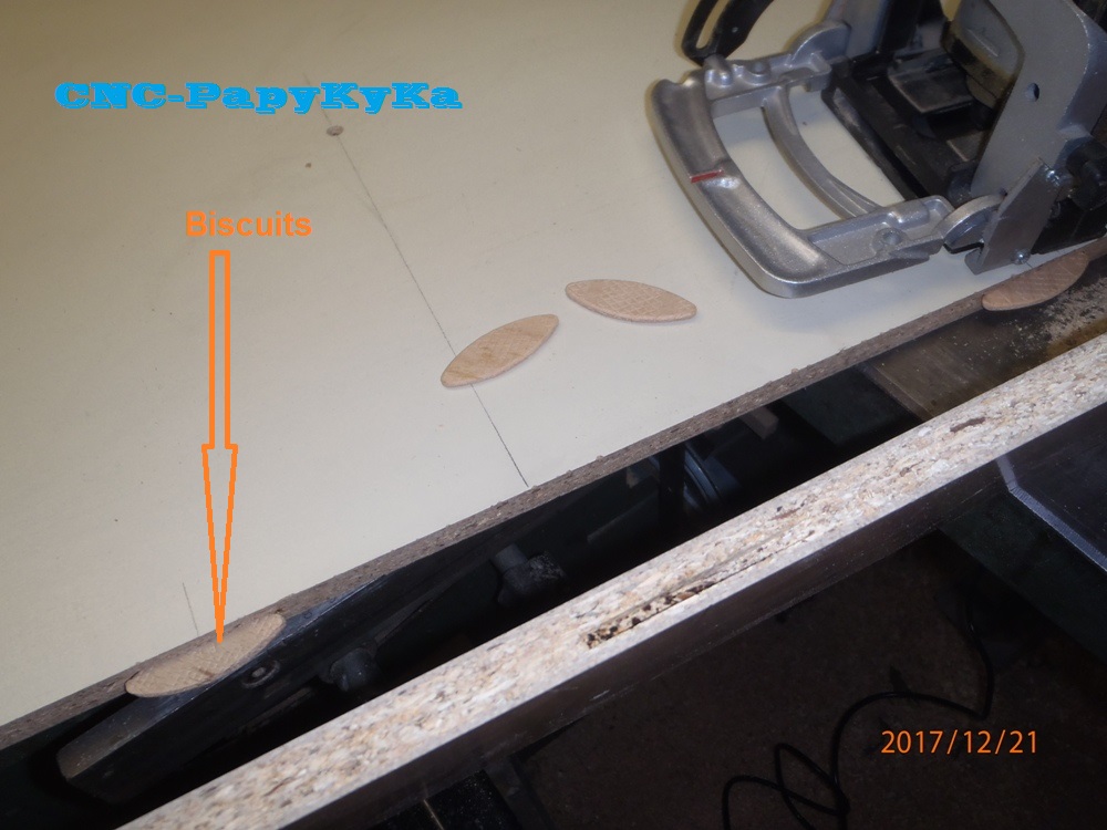

Ce panneau ce vois ajouter 110 Mm en plus, des 'biscuits' sont placer et collé.
Mise a l'équerre, et des planches sont placée sur le périmètre, et d'autre dessous, pour le maintien et avoir la donne hauteur sur le meuble.
Et des lattes sur placée sur la périphérie, et raidir l'ensemble, encore du 'RécuPal'.
Reste a mettre quelques vis, cela est déjà un belle superficie de travail.
Mais d'autres étagères seront placée sur les murs, pour du rangement, A plus, PapyKy.

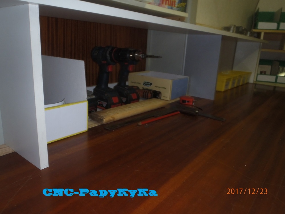

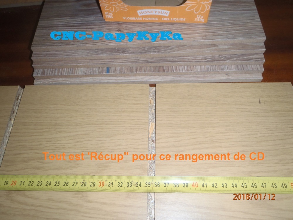

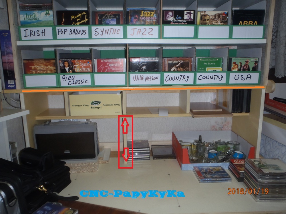

PostPosted: Sat 23 Dec - 02:13 (2017)    Post subject: Je me crée un petit coin Labo, au chaud, avec CinKa-CNC. Reply with quote

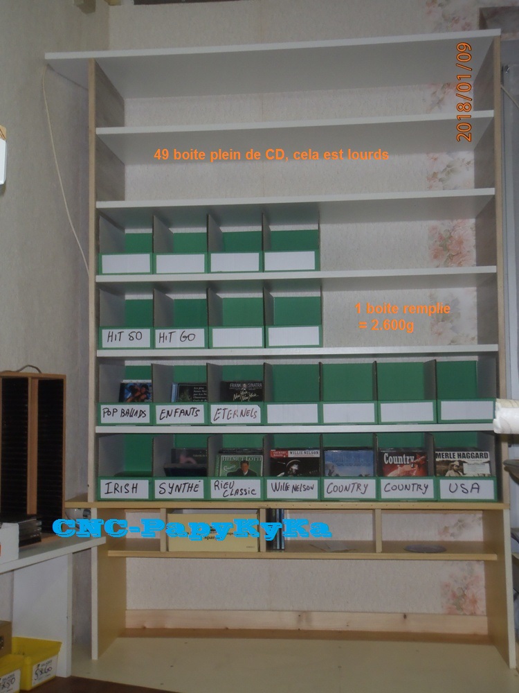

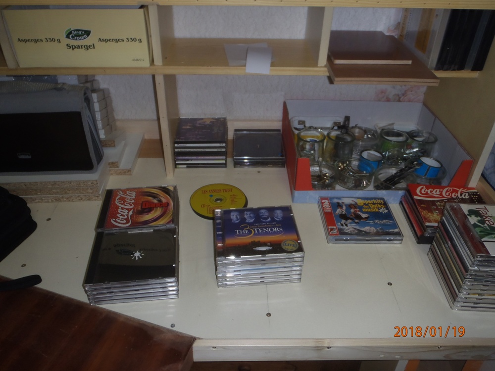

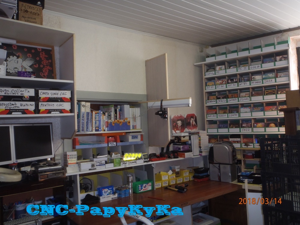

Une étagère pour les CD musique, et il y en a un 'paquet'.
Et l'aménagement de l'étagère dans une porte condamnée, face au plan de travail 2.
Oh, c'est pas encore fini, loin de là, A ++++, PapyKy.

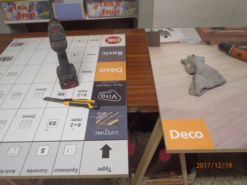

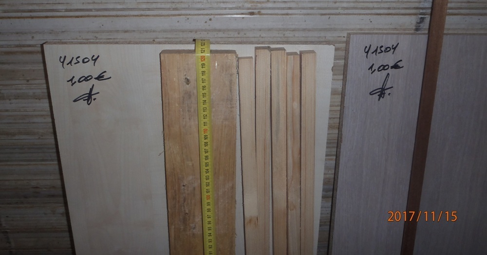

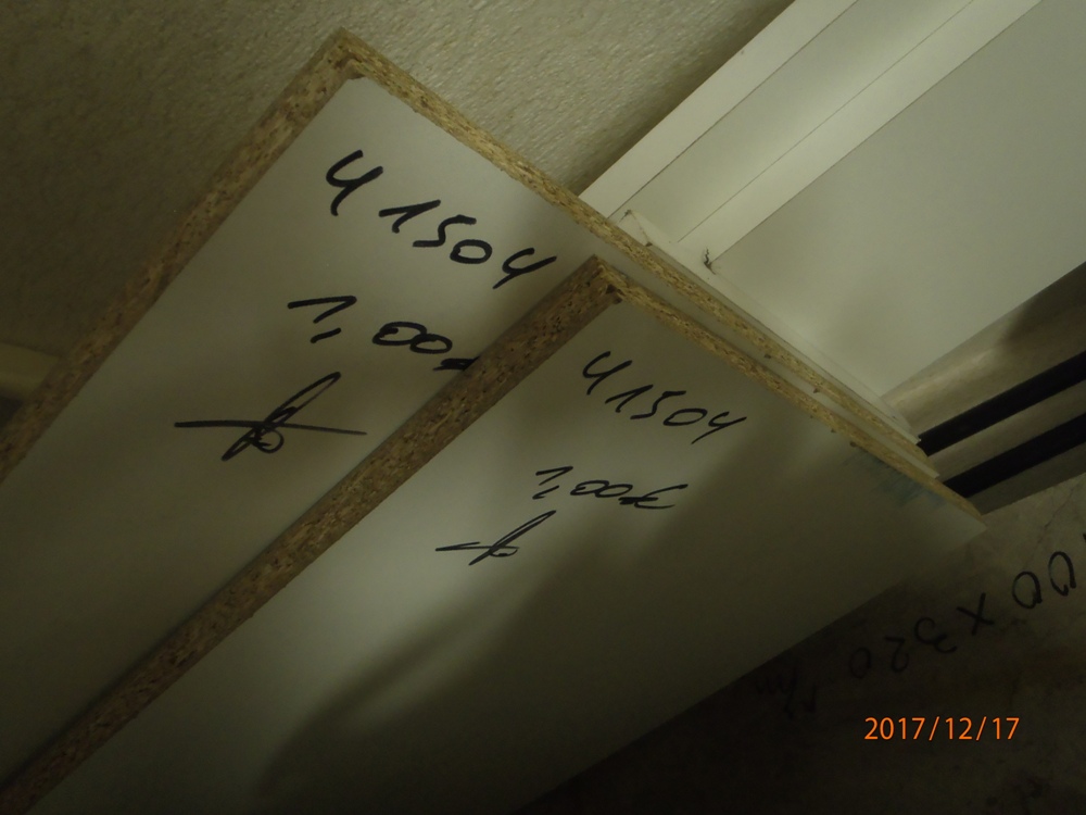

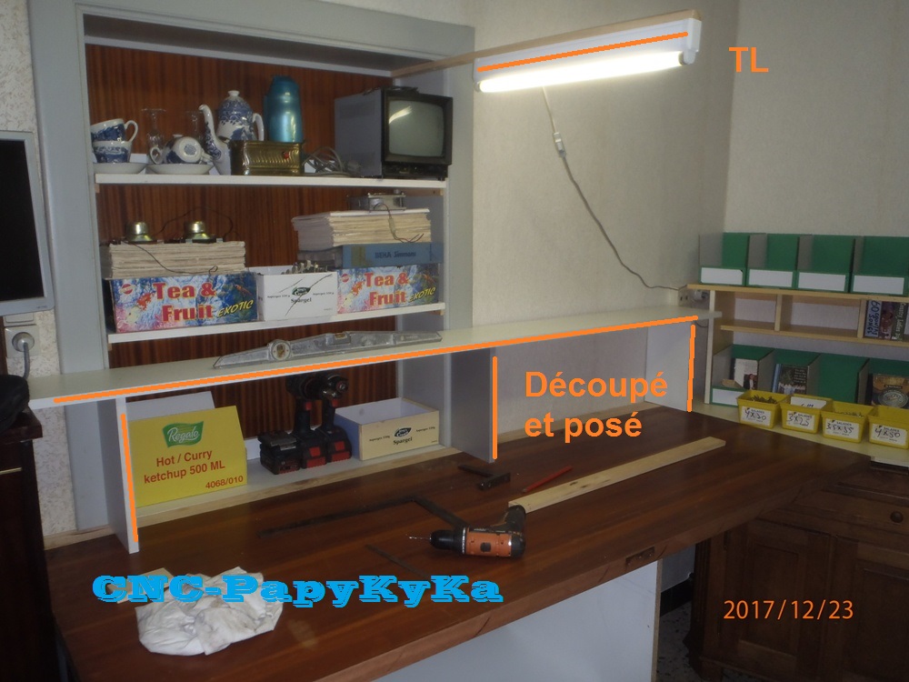

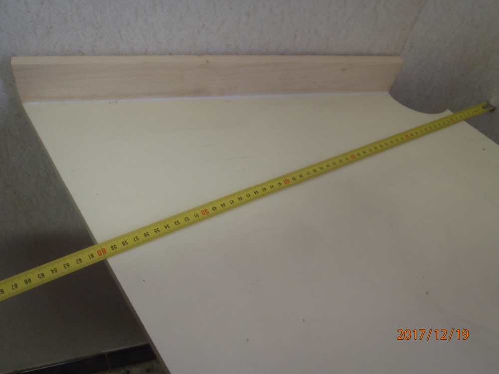

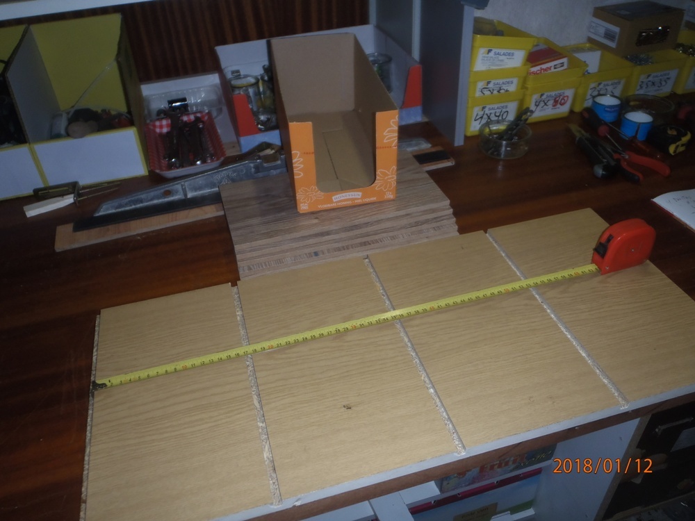

En cette fin d'année, petit tour en GSB.

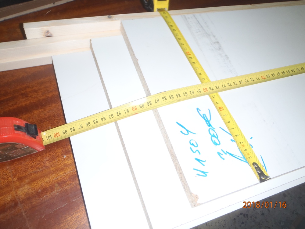

Et bonne affaire, un panneaux déclassé, qui fut découpé en +/- 400 x 1250 Mm
Peut pas être difficile pour 1 €uros pièce, c'est pas une ruine.
C'est vrais, il y a des petit accros en plein le panneau, c'est un dessus de cerclage de palette de transport, mais....
Cela va fait le 'job' comme dirais les 'Canadiens', A plus pour sont utilisation, PapyKy.

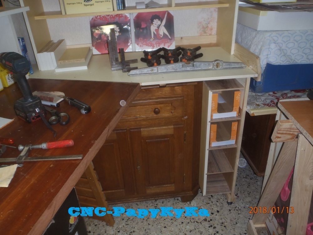

Posts: 6,641

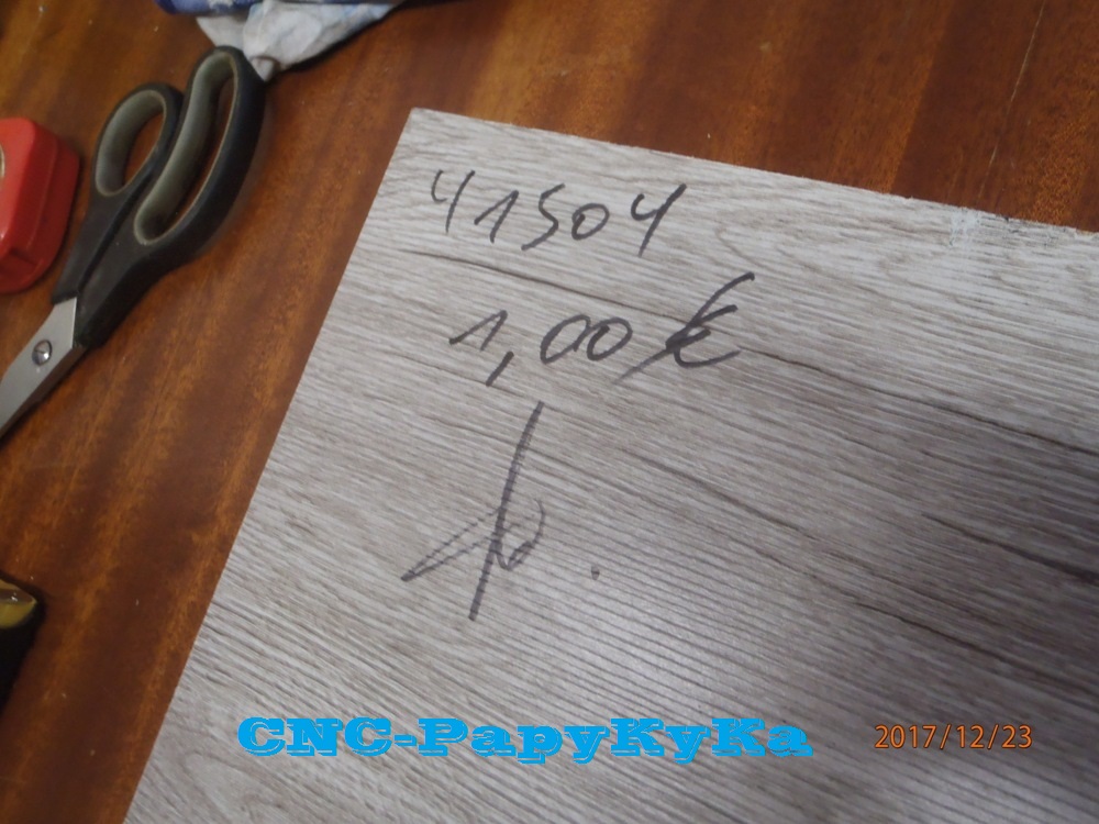

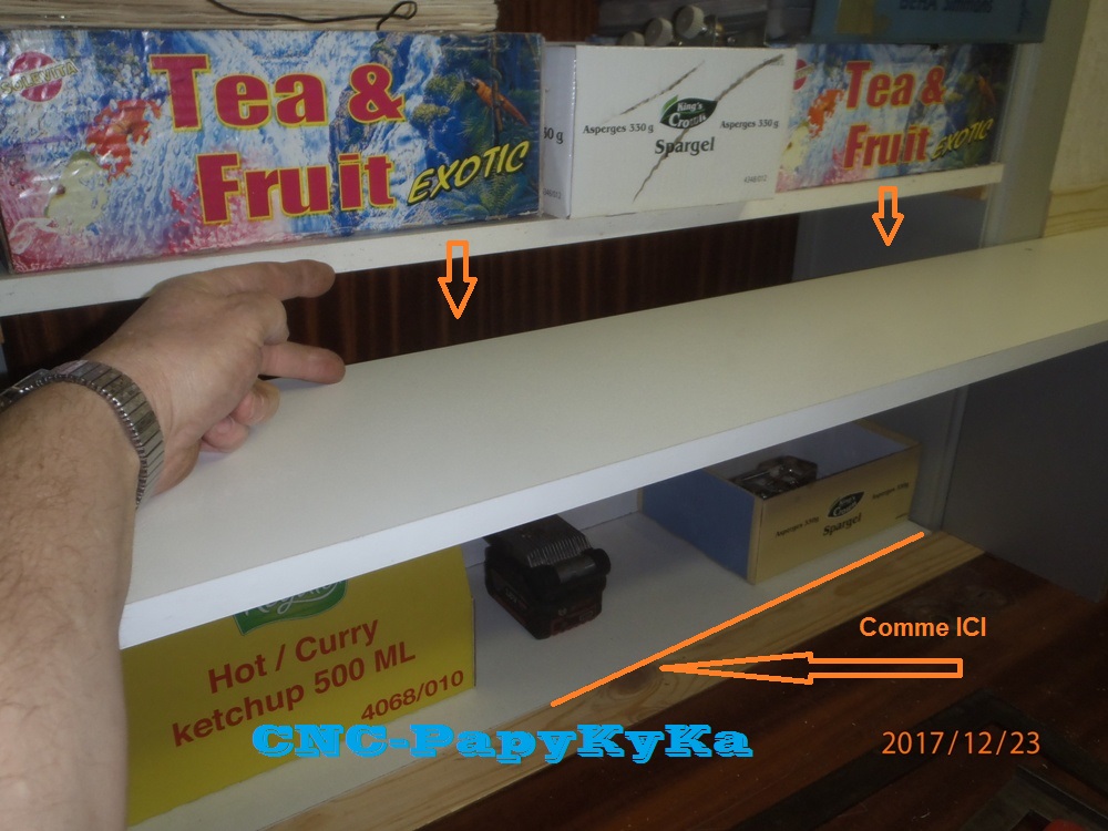

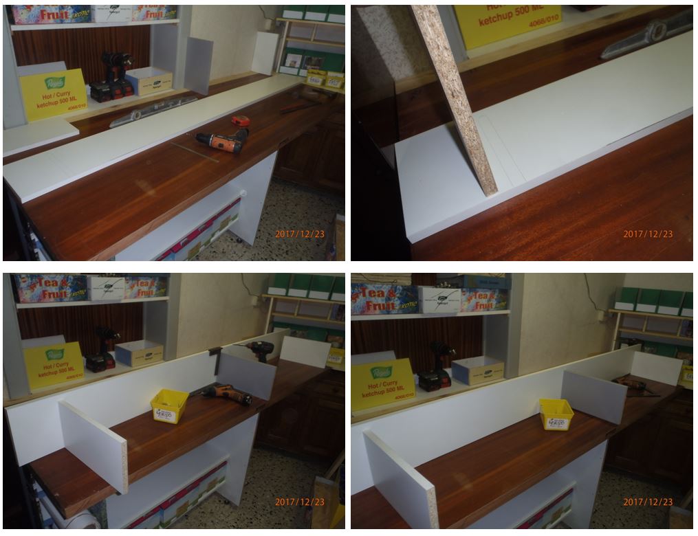

PostPosted: Sat 23 Dec - 22:51 (2017)    Post subject: Je me crée un petit coin Labo, au chaud, avec CinKa-CNC. Reply with quote

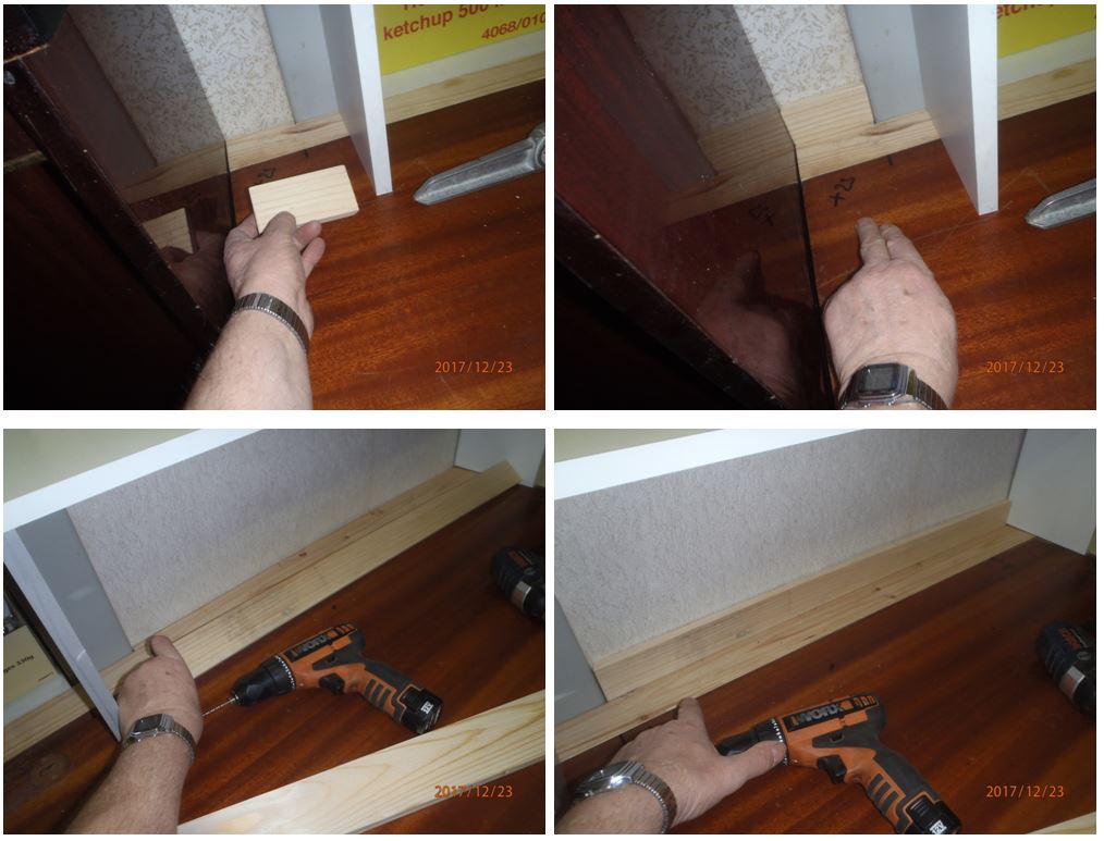

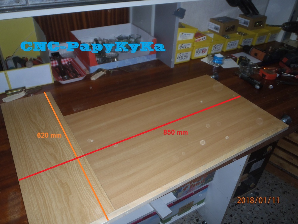

Création d'une étagère sur ce deuxième espace de 'Bricolage'.
Après ajustement, traçage et visage de l'ensemble.
Reste a placé des petit planche de protection du mur, Oh, de simple lattes de RécuPal', comme toujours, PRIX 0 €uros.
OUI, c'est vrais qu'il faut avoir une combinée pour faire ce travail, mais cela est du vieux 'matho's', acheté neuf (1986).

Aujourd'hui, je fais un truc...
Je suis allez au GSB, pour voir cela.
Eh bien cela n'est pas pour rien, et en 'démarque', et en plus que deux dimensions.
Et je voudrais mettre des roulettes sur mon frigo, qui fait 570 x 570 Mm, donc......

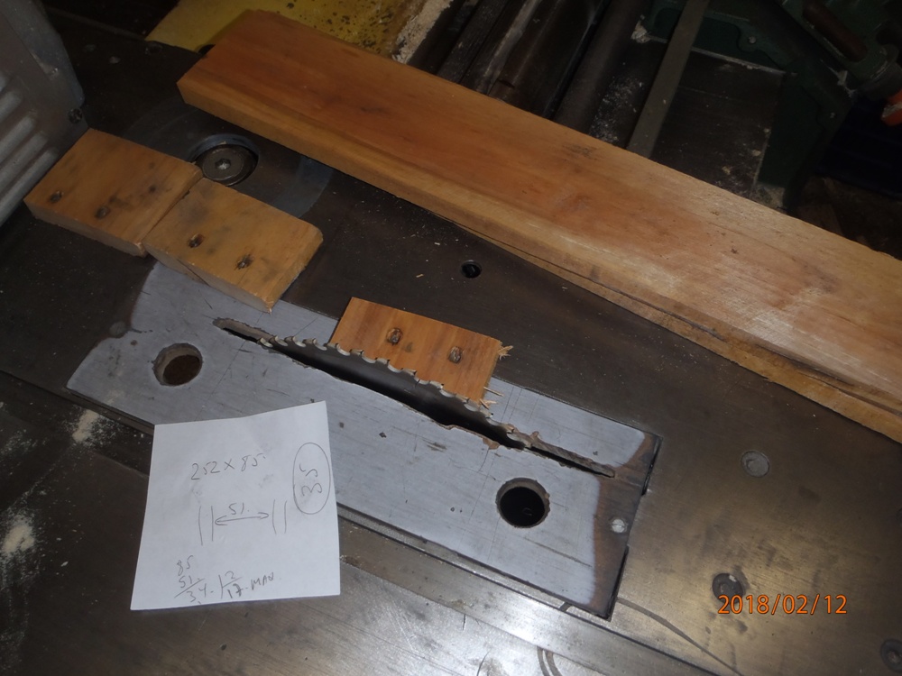

Comme j'ai trouver des roulettes en 'broc', de la 'récup' de mise au rebut des racks de GSB.
La personne qui me fournis pas mal de 'mathos', récupère pas mal de chose destiné au 'rebut',
Sa spécialité est justement des modifications de caisse et comptoir de galerie de grande surface.
Et il a quelque temps, il me propose cela pour 2 €uros pièces, le tout pour 15 et Hop, dans le S4.
Et comme j'ai du bois de 'RécuPal', j'ai de quoi faire deux plateaux a mes dimension exacte.
Qui ont été raboté deux faces, et laissé séché debout.
Donc a recoupé a la circulaire pour avoir de bonne dimension, A ++, PapyKy.

Mais pour faire des plateaux, il me faut les coupé a dimension, vite fait a la combinée.
Cela fait, il me reste a assembler le plateau, simplement de la colle, et des agrafes, cela est simple.
Reste a placer les roulettes, pour cela, faire un trou chambré pour y loger la tête du boulon.
Cela est fait avec une mèche a chambré, sur une hauteur de la tête de la vis agrémenté d'une rondelle.
Pour avoir plus de pose, et avoir plus de force lord du serrage, (c'est du bois).

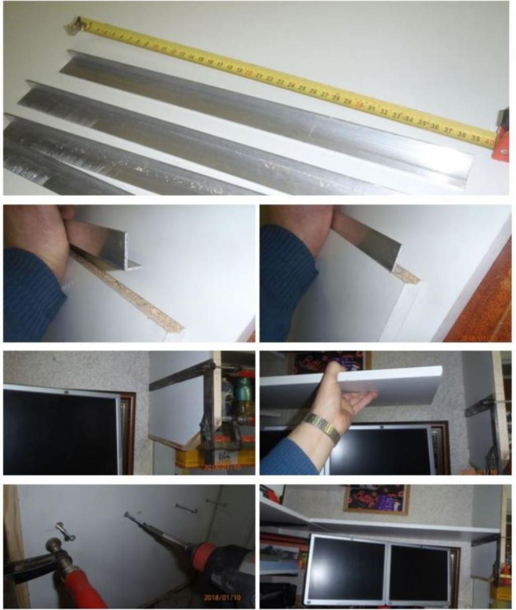

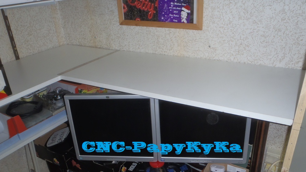

Encore de la récupe pour étagère au dessus des écrans.
Des panneaux a 1 €, Oui 1 Euro, chute de GSB, comme ceux trouvé ici, qui m'ont servi a crée l'étager a CD, (Partie latéral en hauteur).
Et avec une chute de tube rectangulaire refendu en 4, des supports pour des tablettes sur d'autres.
Une petite batée est crée pour placé la réglette aluminium avec 4 vis, dont les trous sont fraisés.
Et bien reste a faire de même pour les deux autres au dessus, Ce qui fait une place énorme pour y placer pas mal de chose.
A plus, pour d'autres montage, PapyKy.

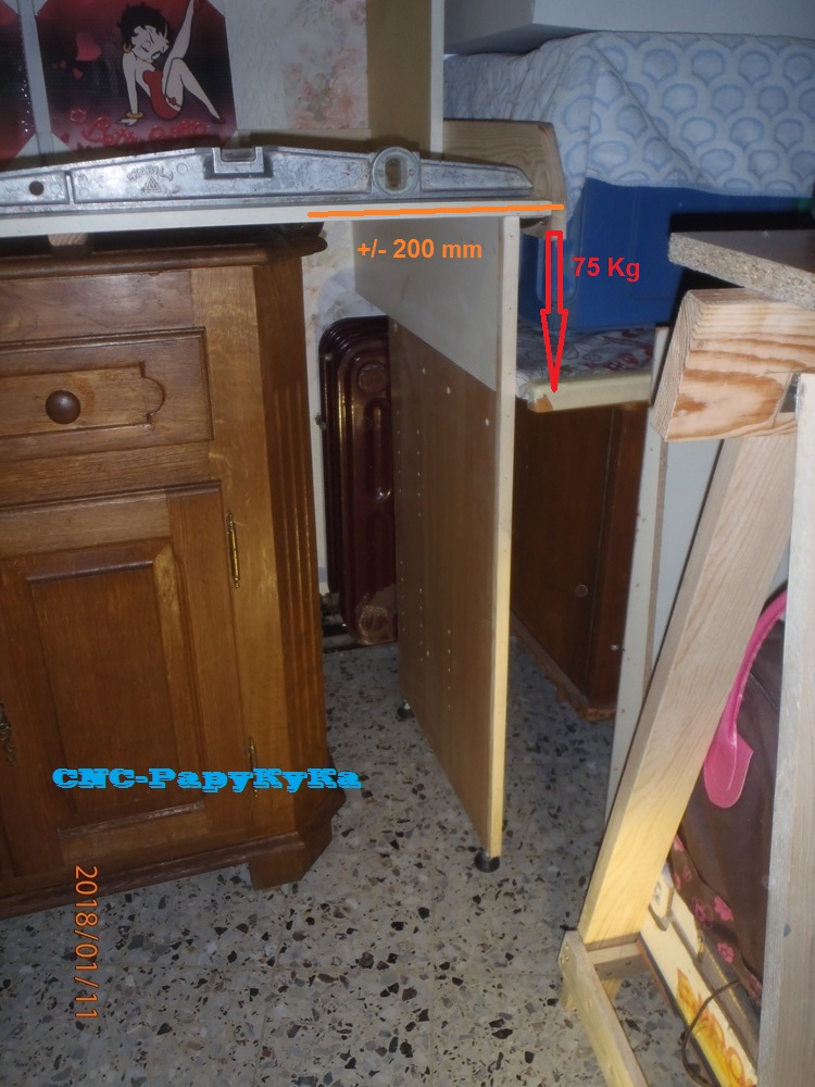

Posts: 6,641
PostPosted: Thu 11 Jan - 22:36 (2018)    Post subject: Je me crée un petit coin Labo, au chaud, avec CinKa-CNC. Reply with quote
Bonsoir a ceux qui passe et ne dise rien, Oui, il y en a beaucoup.

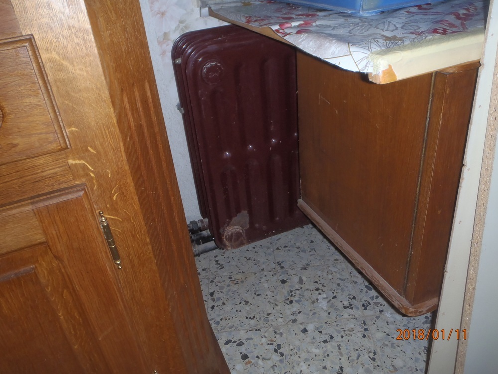

Petit calcule, 49 boites x 2.6 Kg = +/- 127 Kg plus le poids des panneaux de 300 x 18 Mm ,
Un total linéaire de +/- 12 M à 4 Kg = 48 Kg, donc un total de prés de 175 Kg, réparti sur deux point d'appuis.
Sur le coté droit (coté radiateur), il me faut un point d'appuis au sol, sous la tablette, qui est en porte a faux de 220 Mm, du meuble en chêne.
Deux 'récup', feront l'affaire, une fois collé et une latte posée sur la face visible.
La partie haute passe au dessus du radiateur et est de 620 Mm, (largeur de la tablette).
Est placé des pieds réglables, (comme les autres supports) pour compenser les niveaux.
Encore de la place pour y cassé 3 boites de CD's, A ++, PapyKy.

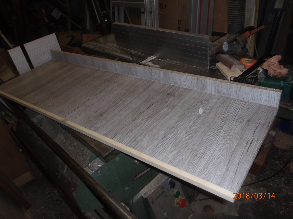

Des trais de circulaire, pour encastré le stratifier, qui sont collé, puis seront visé, pour être certain.
Des bouts de panneaux de stratifier de 7 Mm d'épaisseur, dont l'on fait les parquets flottant, merci au GSB, pour ces chutes, a bon prix.
Rien que de l'emboitement et de la colle, des équerres, sont placer pour les maintenir, durant sa prise.
Pour avoir un fond, une chute 'Unalit' blanc, et une latte pour raidisseur et fixation, et renforcé de vis de 3 Mm dans les bois de 7 Mm (stratifier, très dur)
Des boites en carton seront au nombre de 4 pour y placé +/- 100 CD's, dans cette espace restreint.
Ce panneau qui supporte pas mal de poids, et comme c'est du 'Ykea', de faible qualité, les vis des pieds sont instable, pour les 75/80 Kg a supporté.
Si l'on fait un rapide calcule, pour savoir combien de boitier de CD Simple, double ou séries, cela fait 7 x 7 + 4 = 53 boites en carton,
Que chaque boitier de CD font +/- 10 Mm et que les boites carton font 26.5 Mm, cela en fait 26 par carton, l'on peu voir venir,
(53x26) pas mal pour un emplacement réduit, sans compté que certain ont des double CD, Donc, +/- 1400 CD musicaux.

Pas eu beaucoup de temps pour faire d'autres étagères, sauf que j'ai déjà rempli pas mal de boite de CD.
A part, coupé des bouts de stratifier, pour refaire des intercalaires, pour empêcher le fléchissement des plateaux. (190 x 285 Mm, Ep 1/4 de pouce (6.35 Mm)).
Et de trouver au GSB favori, de quoi encore faire, pour 3 €, des plateaux pour placer a coté de la porte condamnée.
Comme ce sont des chutes, je place d'autres chutes de bois de palette, pour en faire une finition des bords, et au bonnes dimensions utilisable sur ce mur.

PostPosted: Fri 19 Jan - 01:35 (2018)    Post subject: Je me crée un petit coin Labo, au chaud, avec CinKa-CNC. Reply with quote

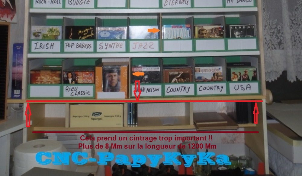

Je suis occupé a faire du rangement des CD musique et autres.
Comme l'on peut le voir sur cette photo, le poids ce fait sentir, sur l'ensemble de cette étagère.
Comme le plateau posé sur le meuble en chêne est bien supporter, je pose un bout de panneaux pour soutenir les plaques qui ce cintre sous le poids,
Une boite, sur une balance de précision (25 Kg - 1 gramme), me donne une moyenne de 2.500 Kg, fois 49 boites = +-/ 120 Kg.
Et il reste a placer, et surtout retrouver les disques qui vont avec leurs boitier.

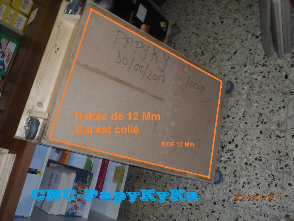

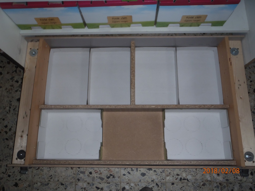

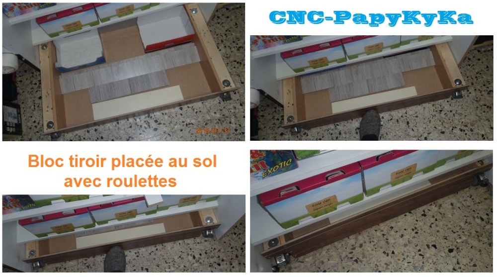

Il y a pas mal de place au sol inoccupé, donc......

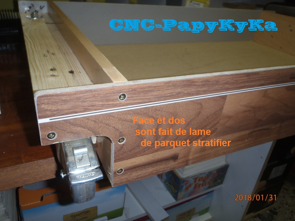

Je n'ai pas fait de photo de sa création, de simple bout de boit de récup, la hauteur intérieur est de 140 Mm, on va en mettre du matho's lourd!!.
Même les roulettes sont achetée en 'broc' a 1 €uro pièce, ou 16 pour 14 €uros, c'est donner, NON ??.
Et comme les roulettes sont pivotante, elle sont bloquées par deux vis pour limité leurs rotation et certaine avec frein, celle de face.
J'ai préparé des bois, pour faire de séparations, et en même temps pour supporter le font en MDF de 12 Mm, collé sur le périmètre dans une battée de +/- 5 Mm.
Il seront placé, une fois de petits cartons seront trouvé pour en faire des bacs, pour avoir facile pour la récupération de leur contenu.
A bientôt, car d'autres seront fait de la même façon, a des dimension différente, A ++, PapyKy.

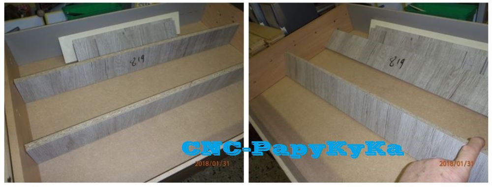

La suite.....
Des séparations sont placée (collé & visé), pour renforcé le font qui n'est que simplement collé, sur la périphérie.
Celui-ci est plus profond (220 Mm) et de plus grande dimension, les objets lourds sont facile a déplacé, transformateur et autres alimentions PC.
Ce qui permet aussi, avoir un déplacement total, pour le nettoyage du sol a grande eau,
Car tout (presque tout) est sur des pieds en CTC et réglable en hauteur, pour avoir un plans de travail uniforme et de niveau.
Actuellement occupé a installer les prises électrique correcte avec protection et terre, pour toute sécurité.
Pas mal de choses trouve leur place sur le plancher (Solide) installer au dessus de ce tiroir a roulettes.

Je vais allez voir si je trouve du câble électrique vvb3 x 2.5 Mm²,
Pour terminé le placement du circuit des prises dans le petit labo de PapyKy.

PostPosted: Sun 11 Feb - 22:35 (2018)    Post subject: Je me crée un petit coin Labo, au chaud, avec CinKa-CNC. Reply with quote

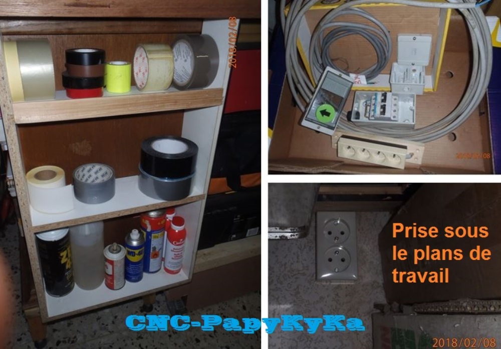

Trouvé ce
Trouver cela, Ho!!, c'est pas tout ce que j'airais voulu, mais rien ne presse.
En plus pour un achat a ce prix, car au prix normal j'aurais donner plus de ?? €uros,
Les colliers avais encore une étiquette a 55 FB, Convertisseur de devises

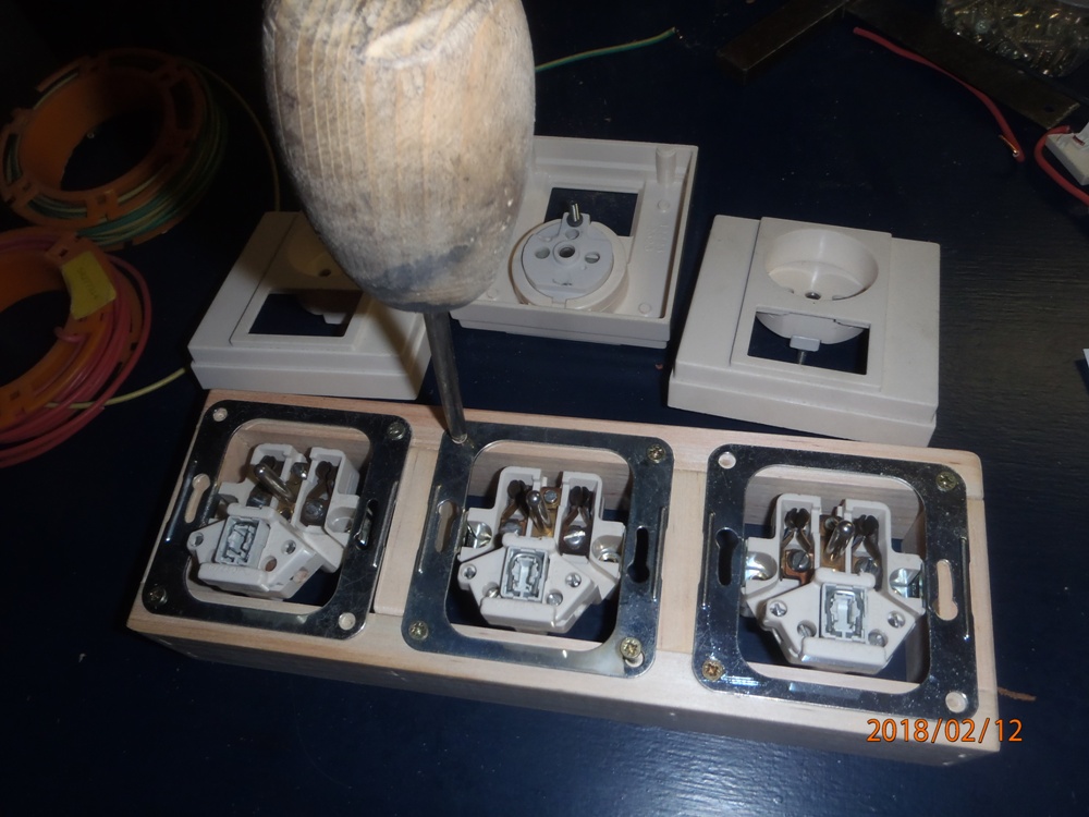

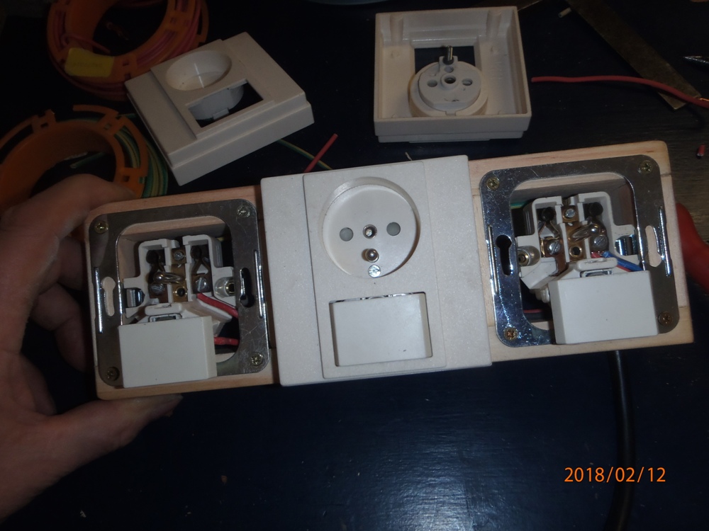

Les prises simple, c'est près de +/- 5 €uros pièces,
Sans compter les prises avec interrupteur, qui sont hors de prix, et pas facile a trouvé,
Une boite de +/-200 vis auto-forant avec l'empreinte carrée (type US) Et pour le prix,
A ++, PapyKy.
Posts: 6,641
PostPosted: Mon 12 Feb - 15:07 (2018)    Post subject: Je me crée un petit coin Labo, au chaud, avec CinKa-CNC. Reply with quote
J'aurais bien pouvoir acheter cela..... Mais..... j'ai fait une offre, mais sais pas .......
Au vu du prix et de la quantité, j'ai fait cela.....
Comment ??, simplement une planche de 'RécuPal' et un peu de temps.
Et cela pour le prix de 8 €uros, et un peu de temps de PapyKy, A plus.....

Bonsoir a ceux qui me suivent.

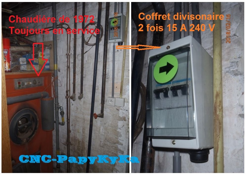

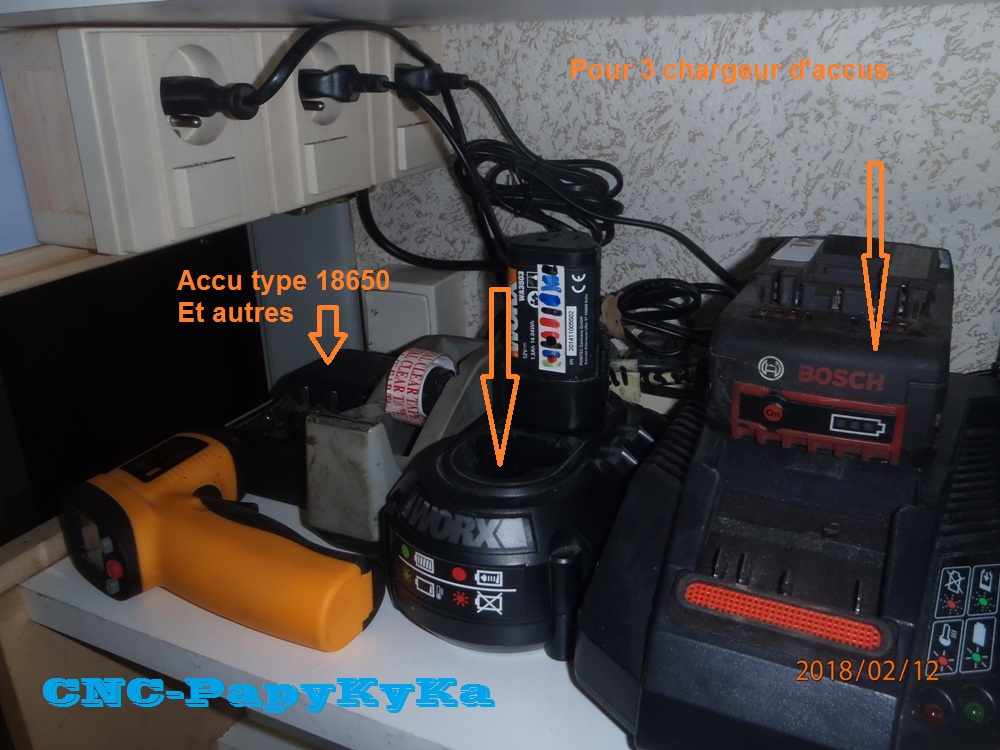

Après quelques recherche pour trouvé ou me brancher, pour avoir la puissance dont je besoin, deux fois 15A.
J'ai dans ce coffret, en directe du compteur en 4 x 6² et sous 50 A en 240 Volts triphasé, un thermique de 32 A, pour alimenter l'atelier, donc.....
Ce coffret reprend les différents circuit pour l'annexes, chaudières  de 1972 et la nouvelle de 2015
Plus 3 prises , éclairage et alimentation du four et micro-onde de la cuisine a travers le mur.
Donc je repique un câble de 5 x 2.5 Mm², (je n'ai trouvé que cela en 'broc'), alors que 3 x 2.5 Mm² aurais suffit, bon je laisse un brin en l'air, et je sort du triphasé sous 240 Volts.
Le 1er thermique alimente machines à laver les torchons & le lave vaisselles, plus frigo & congélateur qui sont placer dans ce labo.
Le second thermique de 15 A, alimente cette double prise, sur lequel est placer les divers multiprises des deux table.
Je prévoit de placer un coffret divisionnaire sur ce cable pour avoir une faible puissance.
De 6 A sur le câble pour du labo, pas besoin de plus, surtout que tout est sur des mulyiprises de maxi 3500 W,
Et 10 A, pour alimenter, groupe hydrophore, pompe a eau, congélateur dans la cave.
Cela est presque terminer pour cette alimentation électrique de ce petit labo de PapyKy, Ici l'on peut voir la contruction de CinKa-CNC.
Merci a vous qui me suivent dans cette aventure, mais ne dise rien, plus de 170 visites depuis le début, 12/11/2017.
Merci encore, PapyKy.....>>>

Après avoir fait ce plateau à roulettes pour les 'provisions', 3x3 paniers en PVC, de récup au marché au légume.
Ce plancher est contitué de bois de 'RécuPal' roboté 4 faces, est contitué de 2 lates de 900 Mm et d'autres de 500 Mm,
Assembler a la clouteuse avec de la colle, pour en assuré la rigidité, 4 roulettes double, de la récup sur brocante à moins d'1 €uro Piéce.
D'autre plateaux a roulettes sont fait pour une seul rangée, pour etre facile pour leur déplacement.
Oui et celui-ci, ne revient pas chère, juste les roulettes, 8 pour 5 €uros en liquidation chez Al.y,
Le reste sont des bois de 'RécupPal', raboté 4 faces, et un bout de OSB, ou autre.....
Les lattes sont collée et fixer a la clouteuse peumatique, les roulettes visée.
Qui sont maintenu ensemble par des 'lien en PVC (Colson), noir pour ne pas les voir, HIiiiii.
Et un carton est découpé dans des boites (récup en GS), pour évité les petits trous du font.
Encore un truc de PapyKy, Merci a vous d'avoir regarder, et surtout d'avoir lu entre les photos.

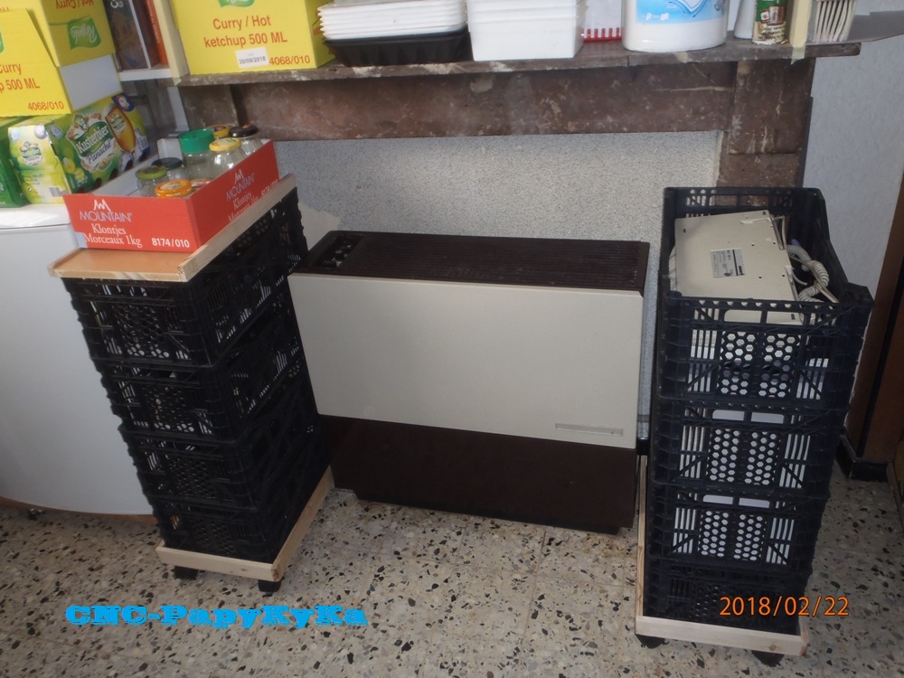

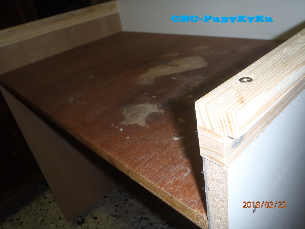

Avec les deux plateaux a roulettes, que faire avec ??.
Ce moyen de chauffage au gaz naturel, est fonctionnelle mais non utilisé depuis des 'lustres', il est en fonctionnent au cas ou.......
Posé sur les 'cagots' a fruits, (Récup), c'est bien stable, mais ...... pas facile pour reprendre ce qu'ils contienne.
Encore de la récup, qui servira de dossier a cette tablette, qui passera sous la cheminée en marbre.
Trois panneaux sont utilisé pour faire un support, pour ce bureau, la hauteur des latéraux sont trop bas, donc deux boit de bois sont fixer sur le haut.
Sur laquelle le plateaux sera posé et fixer par le dessous, par le fait du dépassement du profil crée sur les bois rajouter.
Par le fait de l'assemblage, un jeux de boites carton serviront de tiroirs, c'est toujours utile, pour y ranger des objets divers.
Reste a fixer le dossier au plateau, qui ce verra recevoir des cotés pour les maintenir d'équerre.

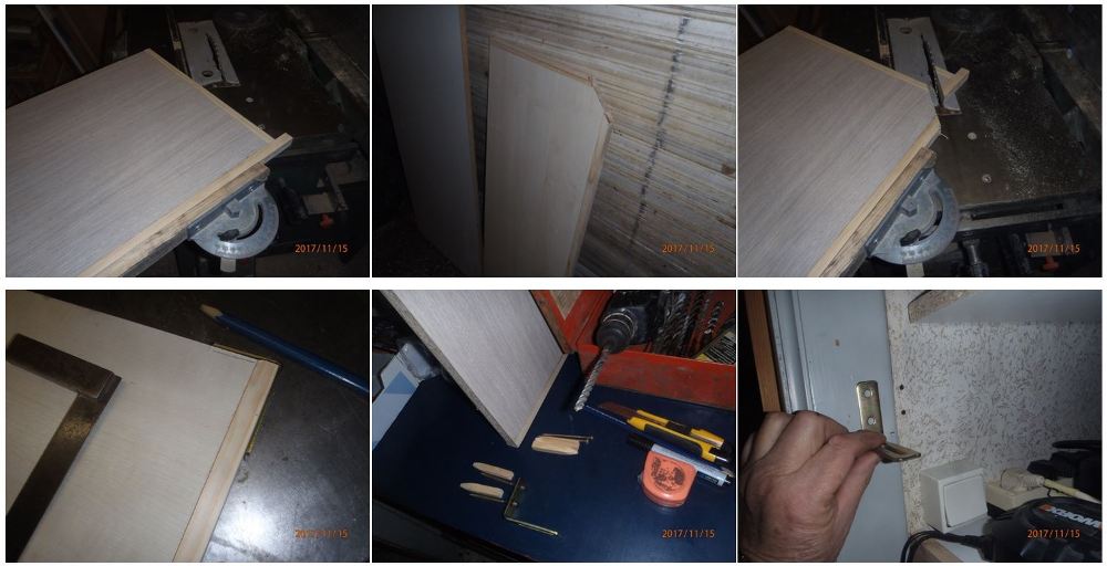

Ce jour, un truc a réalisé.
Un bois est trop petit, pas grave, on colle pour avoir les bonnes dimensions, NON ??

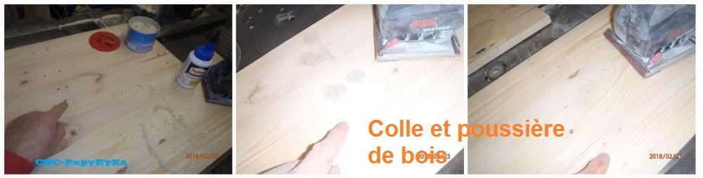

Un peu de colle, de temps, et reboucher les trous de clous, avec colle et reste de ponçage de la bande abrasive, récup dans une boite.
C'est pour placé, sur ce nouveau bureau du labo de PapyKy.
Le dossier de ce bureau est coupé, pour être sous la tablette de marbre de la cheminée, et l'ensemble est relevé par les pieds réglable posée sur le sol.
Encore du RécuPal, comme tout ce qui a servi pour la fabrication de ce bureau.
Cela fait un bureau, pour un prix dérisoire, tout est de la 'Récup', comme un certain ....
Cela revient a deux fois rien, Merci a tout ceux qui achète du neuf et qui mette sur leurs trottoir pour jette, et que PapyKy 'Récup' passe.

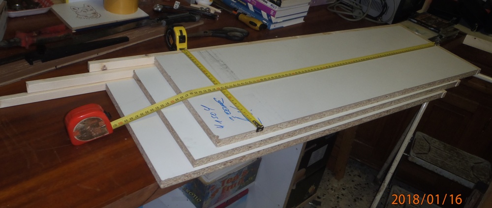

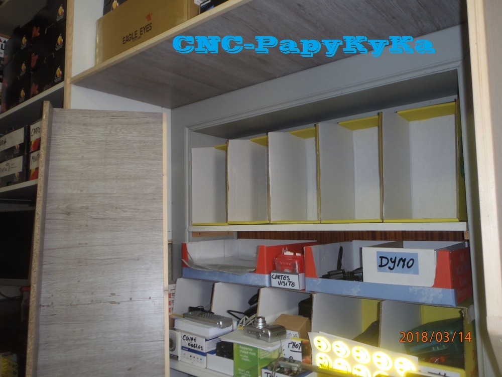

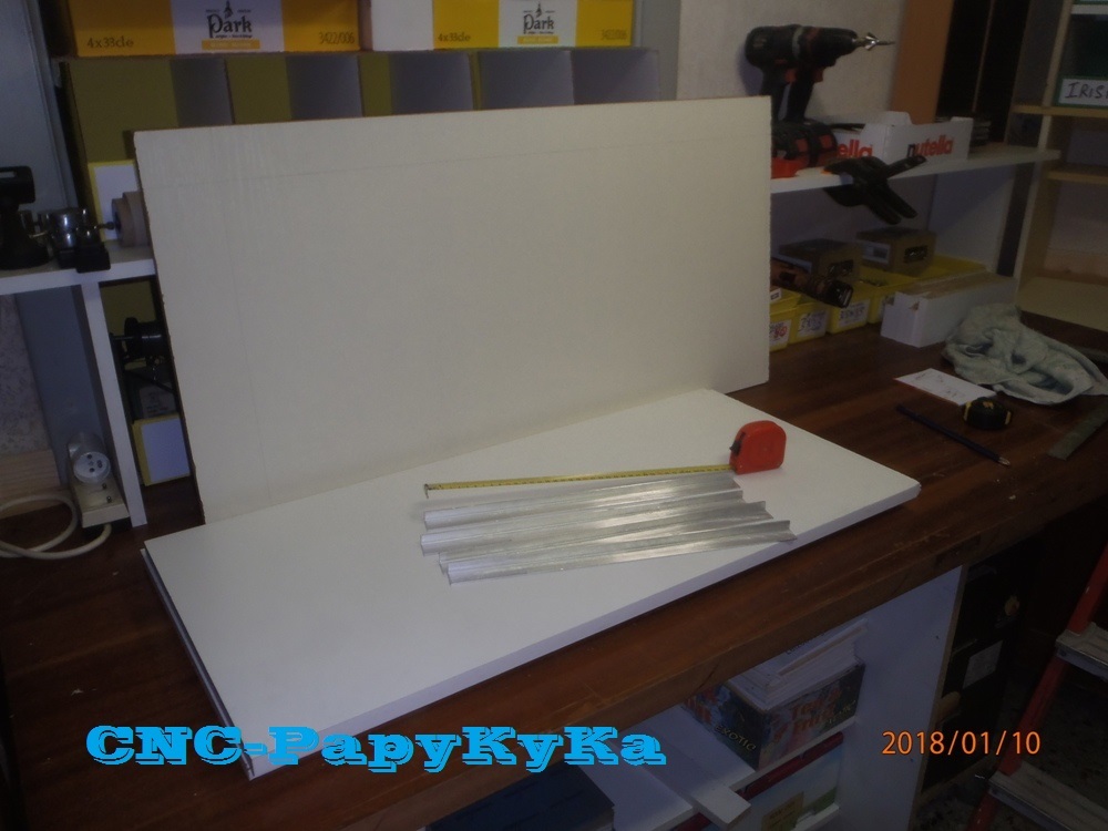

Trois plateaux sont a placer devant cette porte condamnée depuis des années.
Sur la droite de cette porte, un panneau est fixer avec deux équerres avec 4 grande vis, avec des chevilles en bois, pour servir de montant
Deux autres seront placée dessous, celle qui est déja en place ici posée sur les montantes.
Reste celle qui sera placée a la même hauteur, que celle placée dans l'ouverture de porte, qui servira de rangement d'archives.
Ce plateau a un petit 'dosseret' pour servir de butée des boites en carton, qui seront posée sur cette planche.
Mais comme il fait beau (T° de plus de 12°) et le soleil est bien présent,
