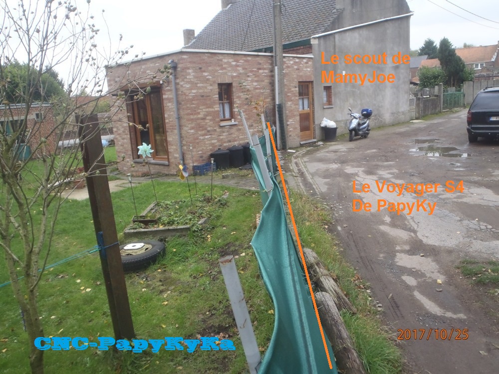

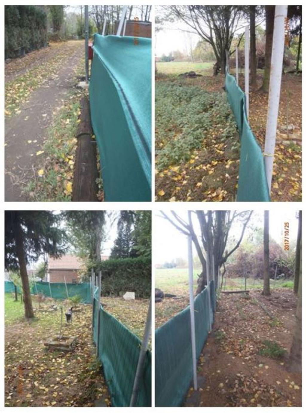

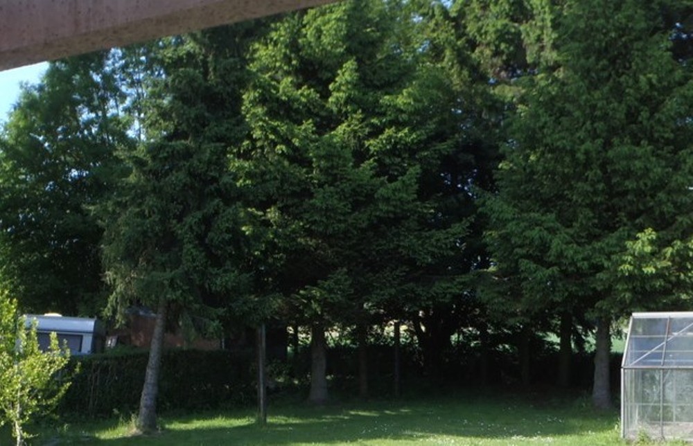

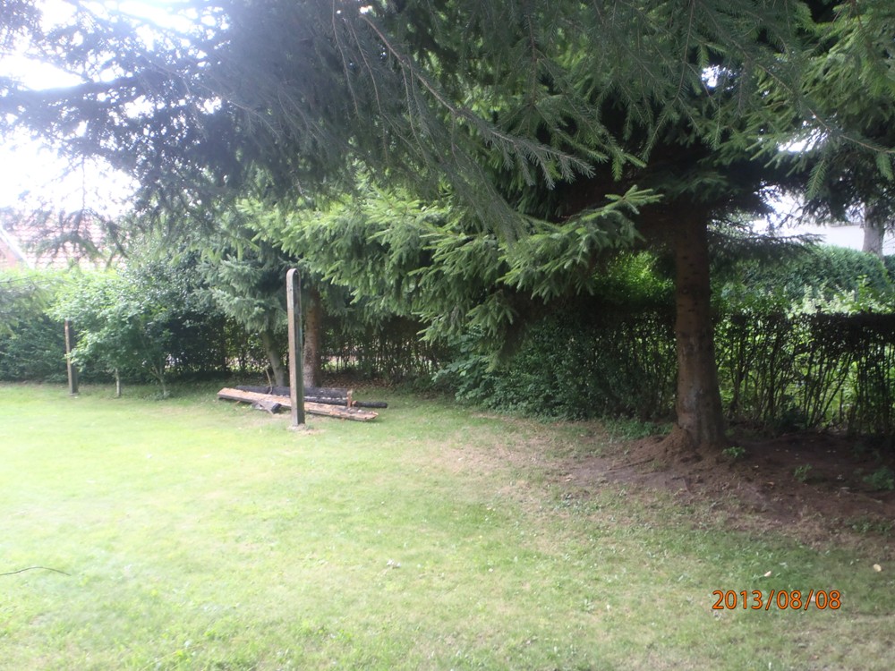

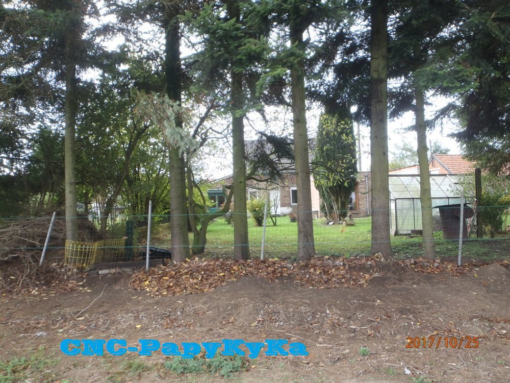

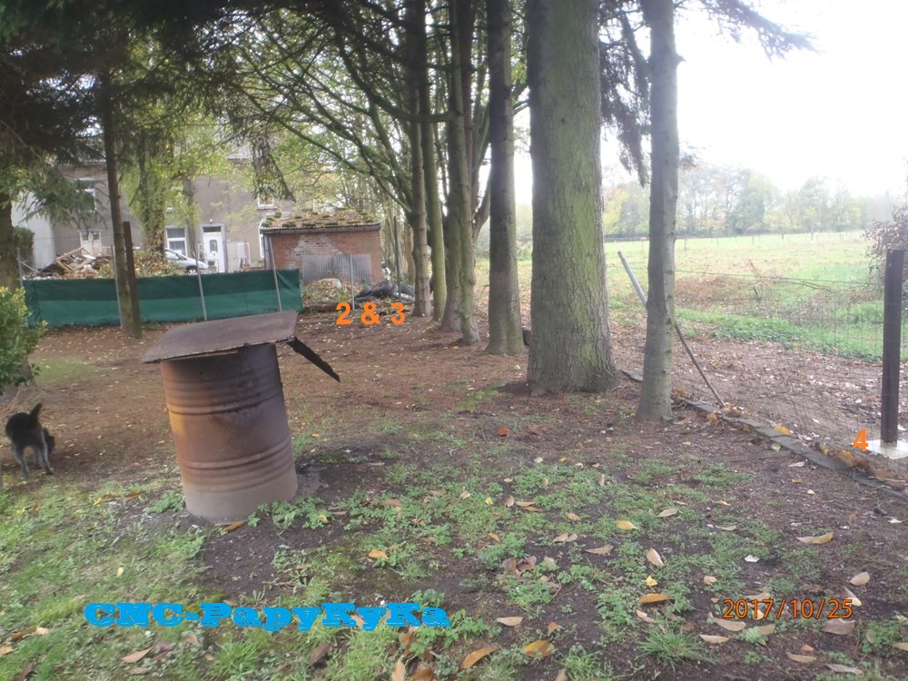

Voila ce qui avais au départ, une haie toute décharnée.
Avant la contruction de l'anexe d'une cuisine, fait en grand partie par Marc le frére de Maryline.
Cela était fort sombre sous les sapins, la pelouse n'arrivais pas a poussé.
Cela va devenir plus clair, déjà avec les branches basse des sapins coupée.
Et que le fermier qui utilise le champs, est venu arracher avec son tracteur, la haie, et le tas de branchage, pour récupéré plus de 5 mètres de terrain cultivable.
J'ai pas de photos de l'arrachage des haies, fait par Maryline, pour celle coté ruelle et voisin, avec un coup de mains de toute la famille, pour les parties difficile.
Donc, je vais commencer par le début des placement des poteaux, sur laquelle seront placé des fil, avec des tendeurs, A plus, PapyKy.

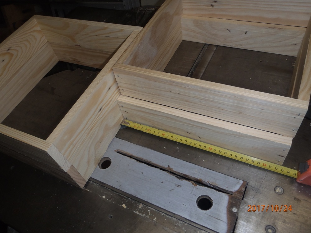

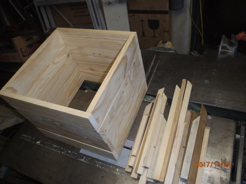

Préparation des coffrages pour bétonner les poteaux.
Le tout fait en 'RécuPal', et fixer ensemble a la cloueuse, A plus, PapyKy.

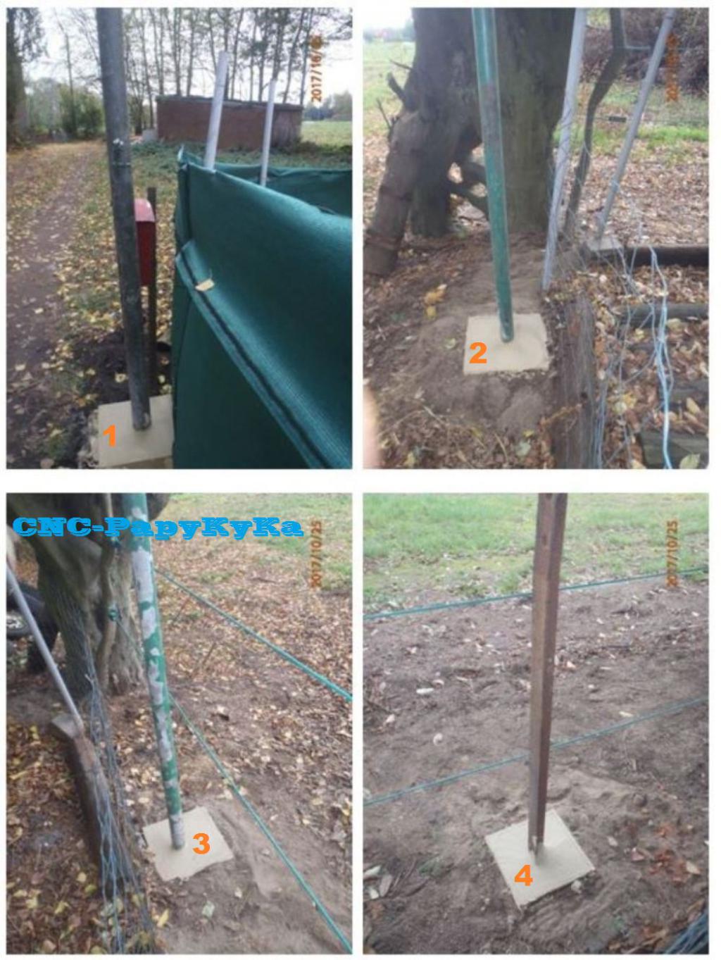

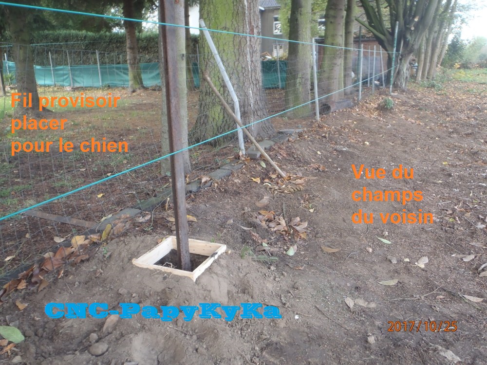

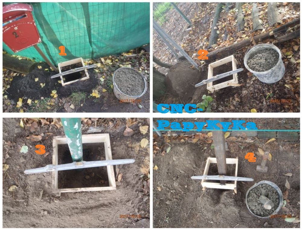

Mise en place.
Après avoir fait les trous a la bêche sur 40 Cm de profondeur, et sur la largeur/longueur de +/- 20 Cm.
Les coffrage sont placé de niveaux, et maintenu en place par de petit bouts de bois, qui sont visé sur les 4 cotés.
Un seau de béton maigre (beaucoup de pierre), est placé au fond du trou, et placement des poteaux de niveau.

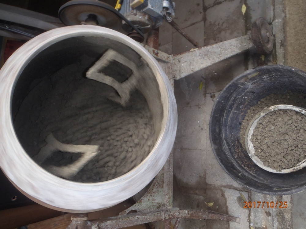

le béton est fait a la veille bétonneuse de plus de 40 ans, (3éme moteur, celui-ci est un triphasé de 1Ch).

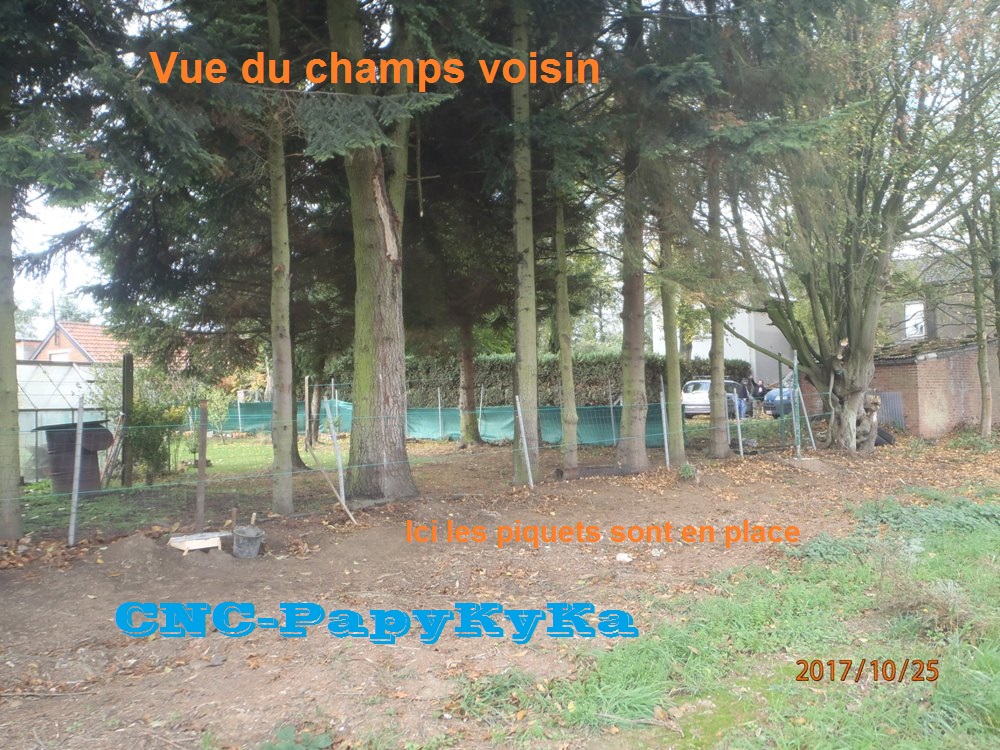

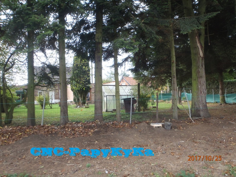

La vue est bien plus claire sur ce morceaux de terrain qui va pouvoir verdir.
PostPosted: Wed 25 Oct - 21:09 (2017)    Post subject: Cloture, vous avez dit 'Cloture', en fil d'acier. Reply with quote
Le rempliçage final du bétonnage.
Vue général de la parcelle.
Voila le 2éme mélange, plus 'gras', et comme il ne restait un demi sac de ciment blanc, du badigeonnage en cimentage de mon habitation.

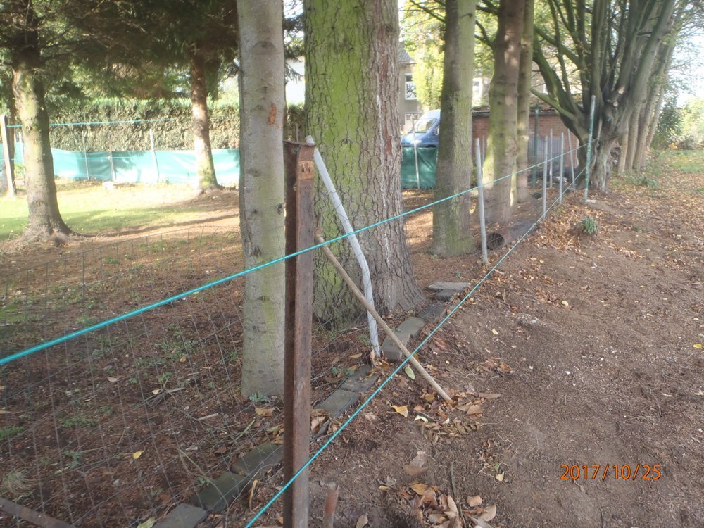

C'est vrais que cette clôture provisoire, fait par Maryline, avec des tubes d'une récupération d'un grand auvent en 45 Mm de diamètre, par PapyKy.
La couleur de change en rien sa dureté, fait de pierre et sable jaune et chaque sac de 40 Kg, donc 11 seaux au total pour les 4 trous.

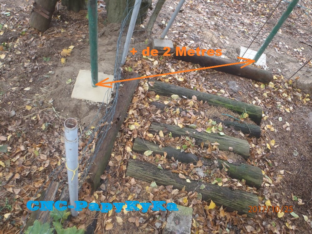

Les deux poteaux serons relier par un tube, pour rendre ce coin, plus rigide a cause de cette arbre qui fait office de 'bornage' de limitation des limites.
Reste a laissé prendre ce cimentage, et y placer les 'bracons' raidisseurs, A plus, PapyKy.

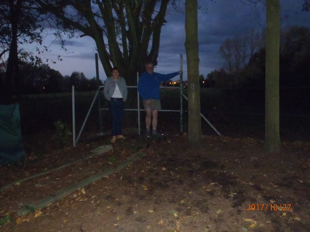

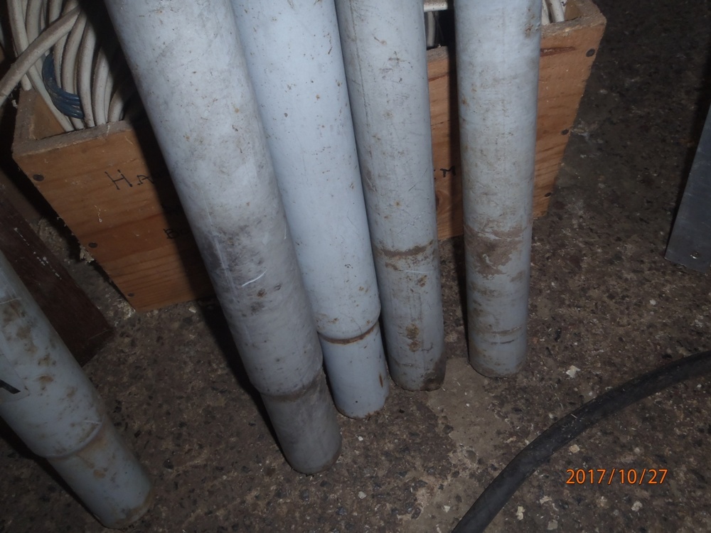

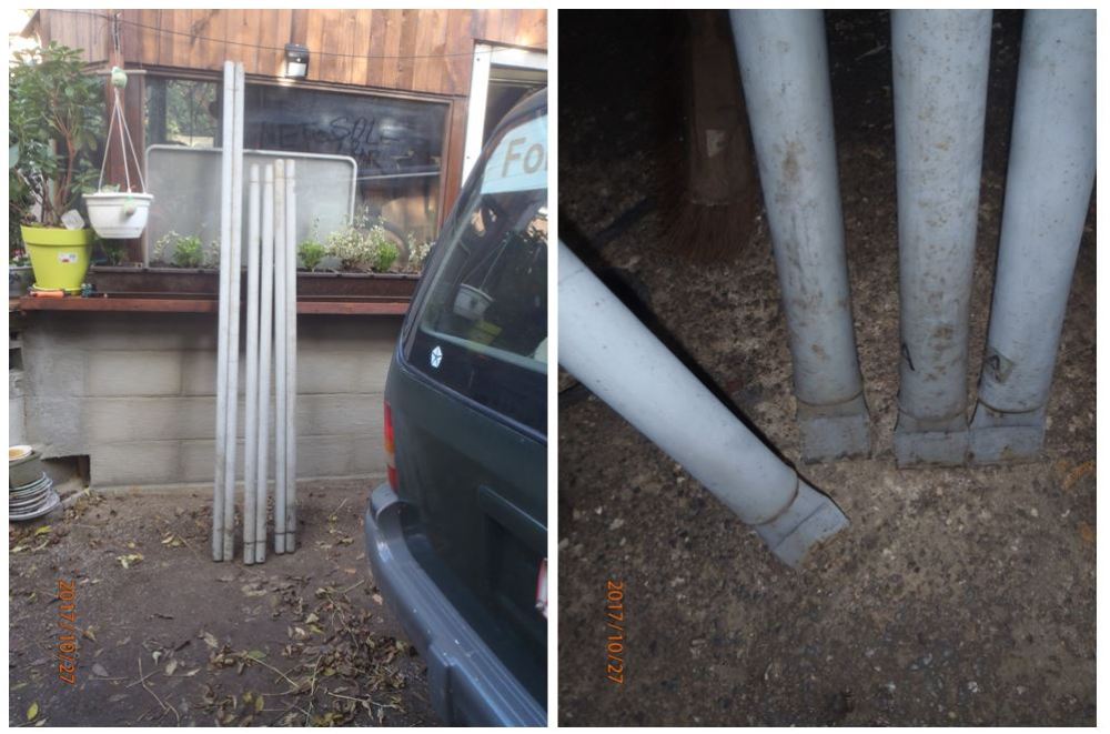

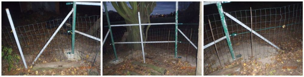

PostPosted: Fri 27 Oct - 22:29 (2017)    Post subject: Cloture, vous avez dit 'Cloture', en fil d'acier. Reply with quote

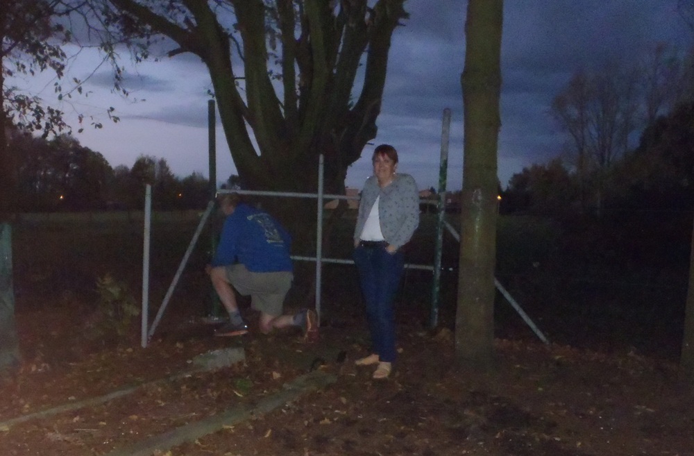

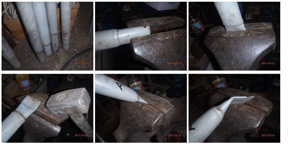

Les jambes de force.
La récup de tubes, qui seront modifier, coupé, plier, foré, et rivé sur les poteaux.
Vous allez dire, rien de compliquer a réalisé, oui, cela est sur, mais pas pour ceux qui n'ont pas d'atelier avec outils de préférence !!!!!.
Encore de la récup, bien OUI, pourquoi pas ?.
Il ce fait tard, pour rivés, il ne faut pas de lampe de poche, NON !!!!.
Voila ce sera tout pour ce soir, A++, PapyKy.

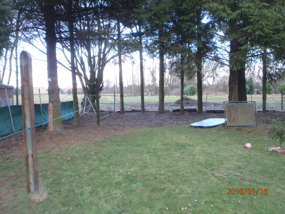

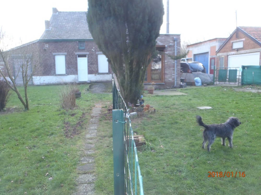

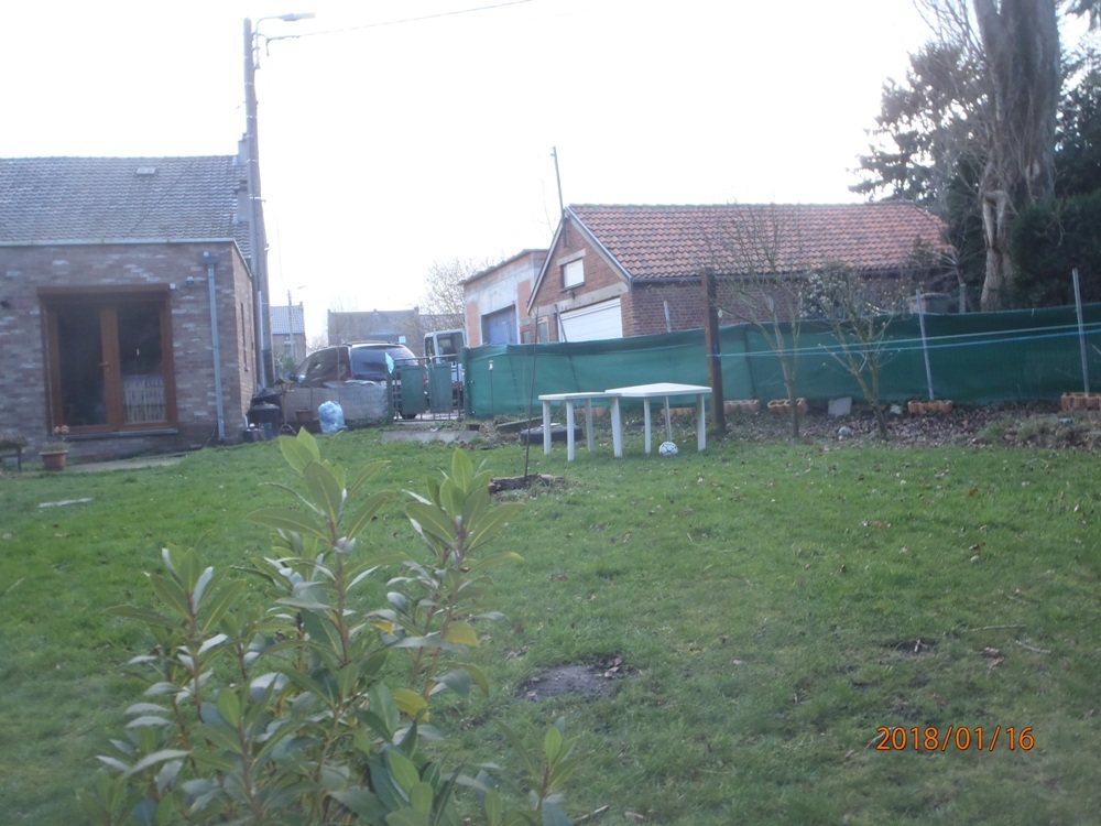

PostPosted: Tue 6 Feb - 02:42 (2018)    Post subject: Cloture, vous avez dit 'Cloture', en fil d'acier. Reply with quote

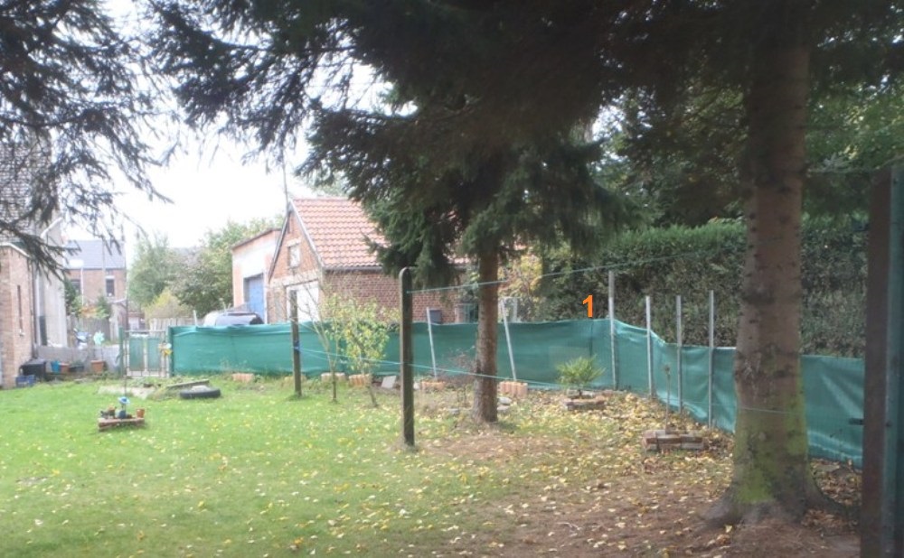

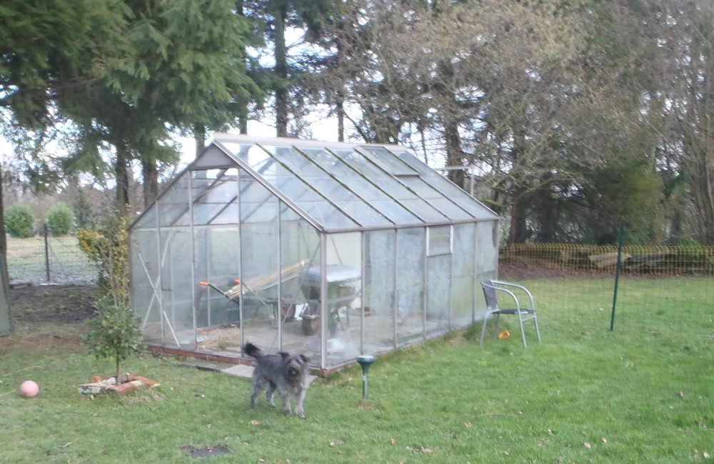

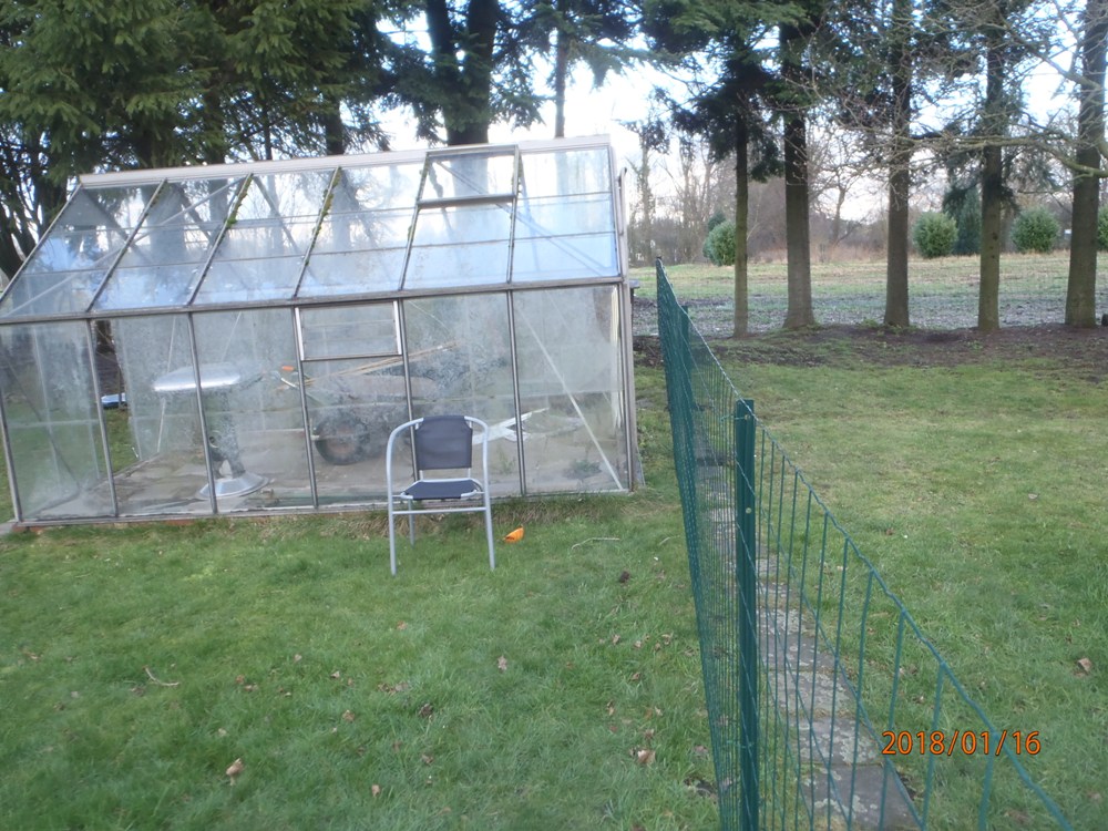

Pas d'avancement coté clôture, le temps ne ce prête pas a terminé ce coté.
Comme rien ne presse, cela n'est que pour garder le chien sur cette partie de terrain.
La serre, serra enlevée ou déplacée, de toute façon n'a plus d'utilité, car plus de plantations.
Part contre, comme le monsieur qui était le propriétaire de l'ensemble des deux maison,
Est décédé et que l'une fut vendue a ma fille Maryline il y a quelques mois, (2014) et une cuisine en annexe fut construite,
Cette habitation sera vendue, mais l'on ne sais pas quand et a qui, (indivision), par les héritiers !!!!! ????
Une nouvelle clôture, est placée, entre les deux habitation, pour séparé le terrain qui formait un ensemble, et délimité suivant les plans cadastraux
Mon fils Marc est venu en grande vitesse la placé en un jour, au cas de futur visiteurs / acquéreurs ??.
Maintenant, l'hiver est a notre porte, donc, attendre un temps plus favorable pour la suite de l'aménagement, A plus, PapyKy.

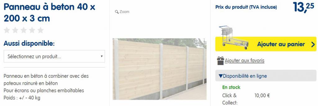

PostPosted: Sun 24 Jun - 17:27 (2018)    Post subject: Cloture, vous avez dit 'Cloture', en fil d'acier. Reply with quote

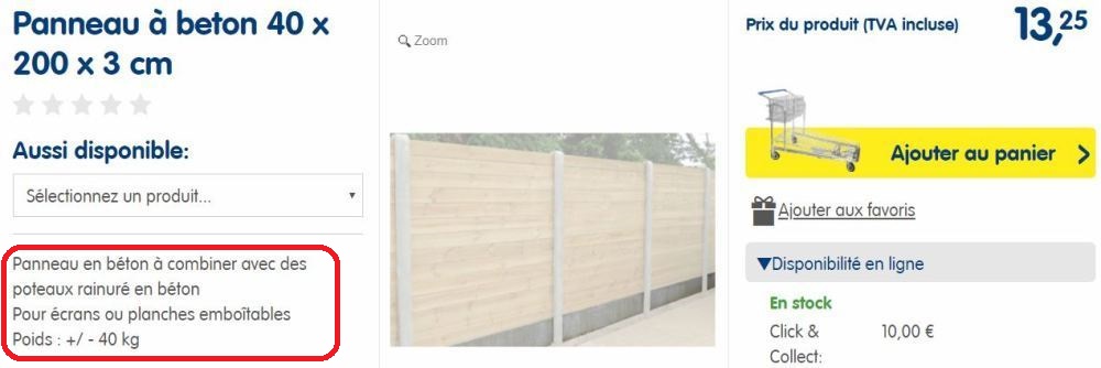

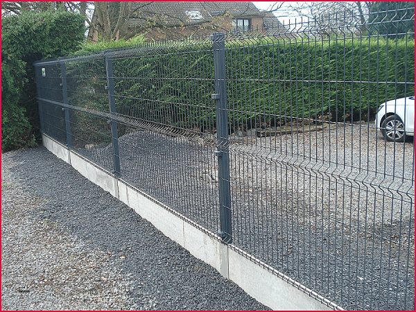

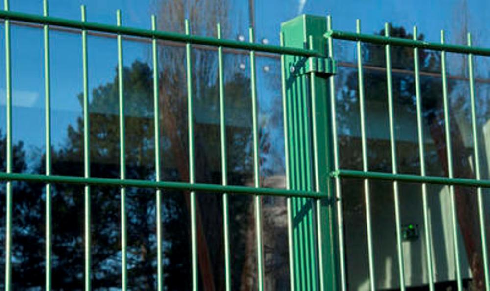

Prévision pour le montage de la clôture.
Qui ne sera pas le fil actuelle, car Maryline a changer d'avis.
Dalles de cloture en beton
Quelques idée trouvée sur la toile.
Reste a recevoir les poteaux et grillage, qui sont commander, A bientôt, PapyKy.

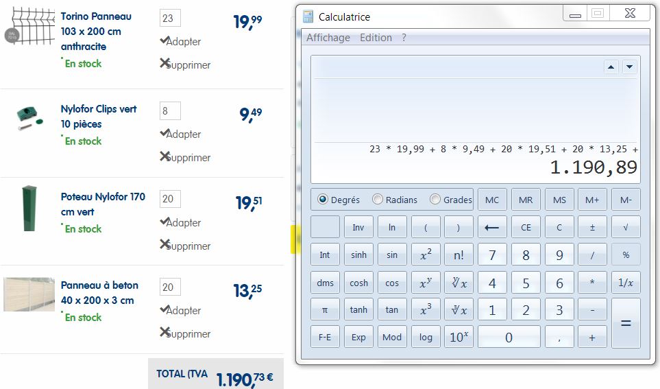

PostPosted: Sun 24 Jun - 17:52 (2018)    Post subject: Cloture, vous avez dit 'Cloture', en fil d'acier. Reply with quote

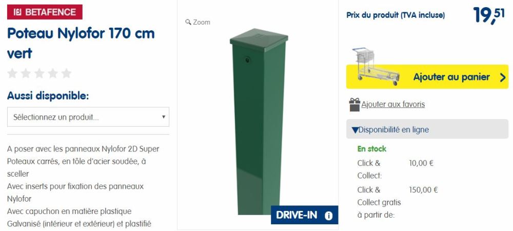

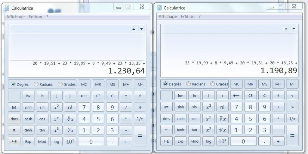

Pour une idée de prix.
Résumer des achats,
20 poteaux a 19.51 = 390.20 €.
23 panneaux a 19.99 = 459.77 €.
20 x 4 attaches = 80, vendu par 8 a 9.49 x 8 = 75.92 €.
23 dalles en bêton de 200 x 40 x 5 a 13.25 = 304.75 €
Totale : 390.20 + 459.77 + 75.92 + 304.75 = 1230.64 €, Sans compté le transport qui est de 60 € chez Makro.
?? Prourquoi cette différence de total ??
Le prix des paneaux a 15 € Piéce = 23 x 15 = 345 €
Les piquets avec les attaches et chapeux a 17 € Piéce = 20 x 17 = 340 €
Achat chez indépendant au prix réelle de 685 € trasport compris
A prévoir les 23 dalles de 200 x 40 x 5 Cm a 13.25 = 304.75
Tatale de l'ensembles = 989.75 €.
Economie de 1230.64 - 989.75 = 240.89 €

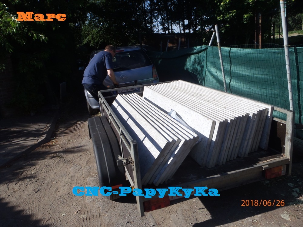

Et bien voila encore une chose achetée pour cette clôture.

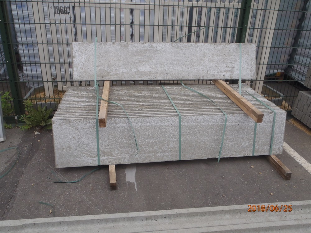

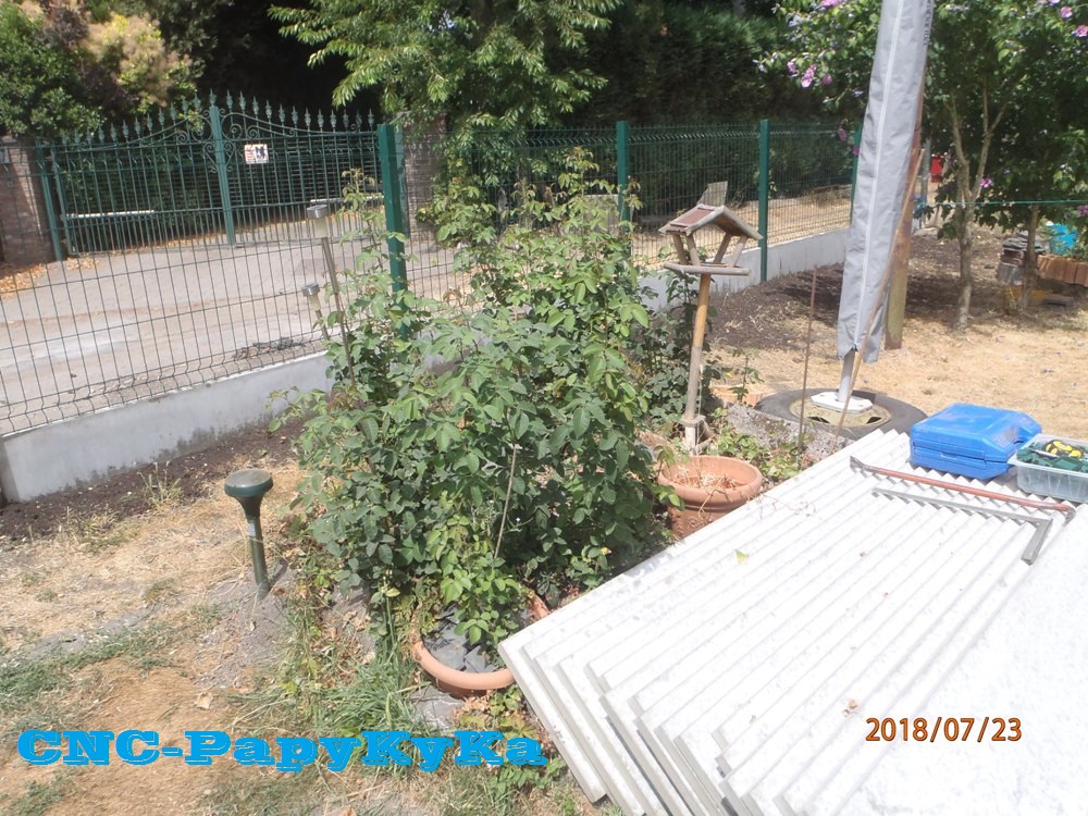

C'est quoi ???, des dalles en bêton armé de 2000 x 400 x 30 Mm, qui sont en fait prévu pour des clôture en bêton.
Mais qui seront simplement placée sous un grillage rigide.
Et bien je peu vous dire que cela fait sont poids, Oui ...... 60 Kg pièce,
Et il y en a eu 25, a charger et décharger a la main, ce fut une grosse chaleur, HIiiiiiii.
D'autres photos suivront, A plus, PapyKy.

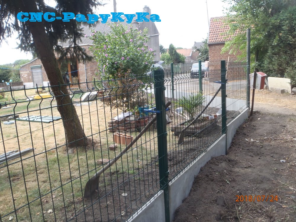

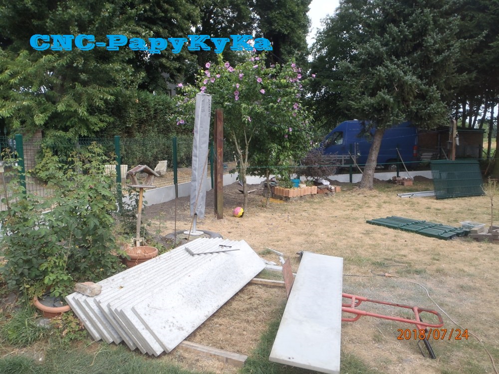

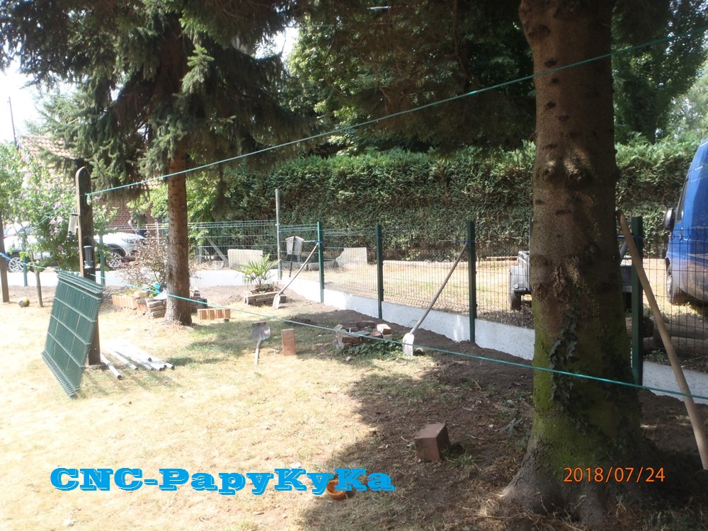

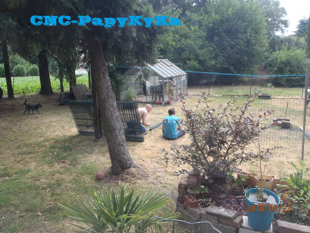

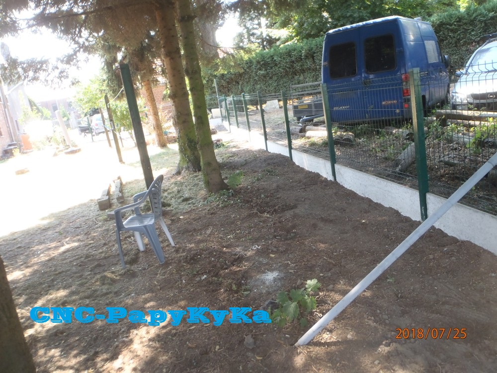

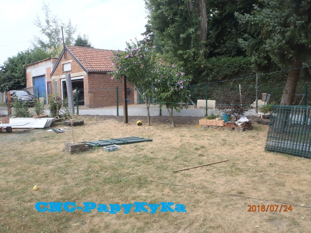

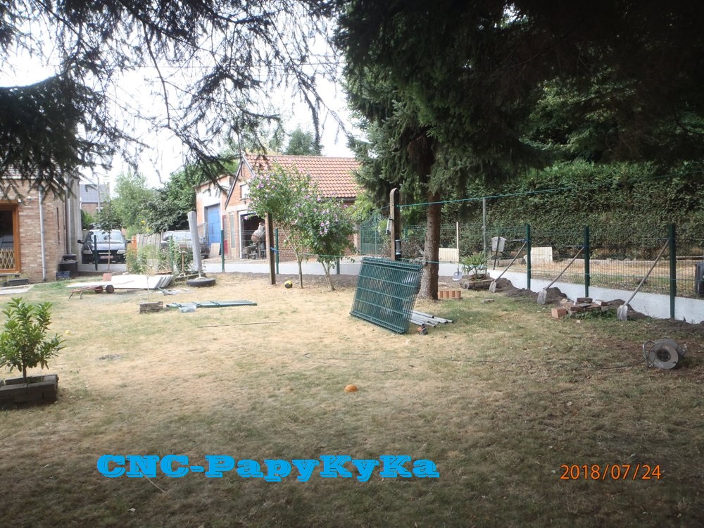

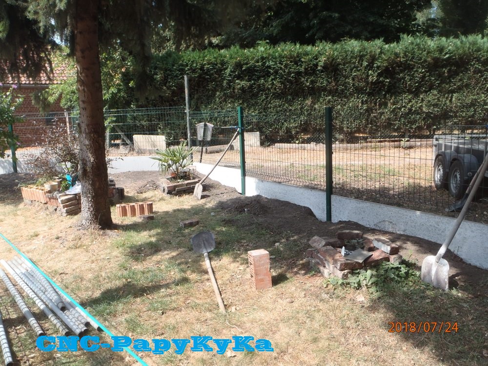

PostPosted: Tue 24 Jul - 16:09 (2018)    Post subject: Cloture, vous avez dit 'Cloture', en fil d'acier. Reply with quote

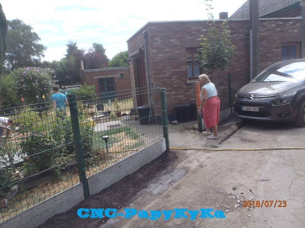

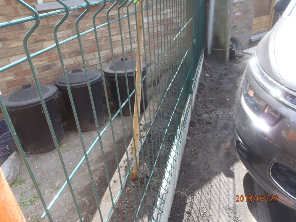

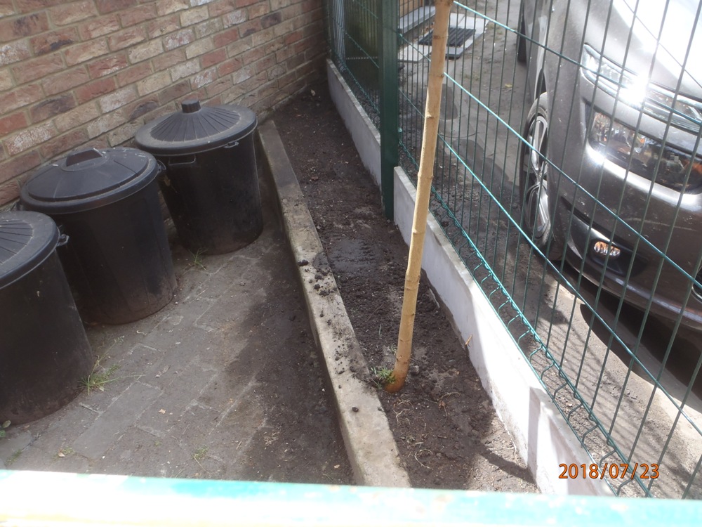

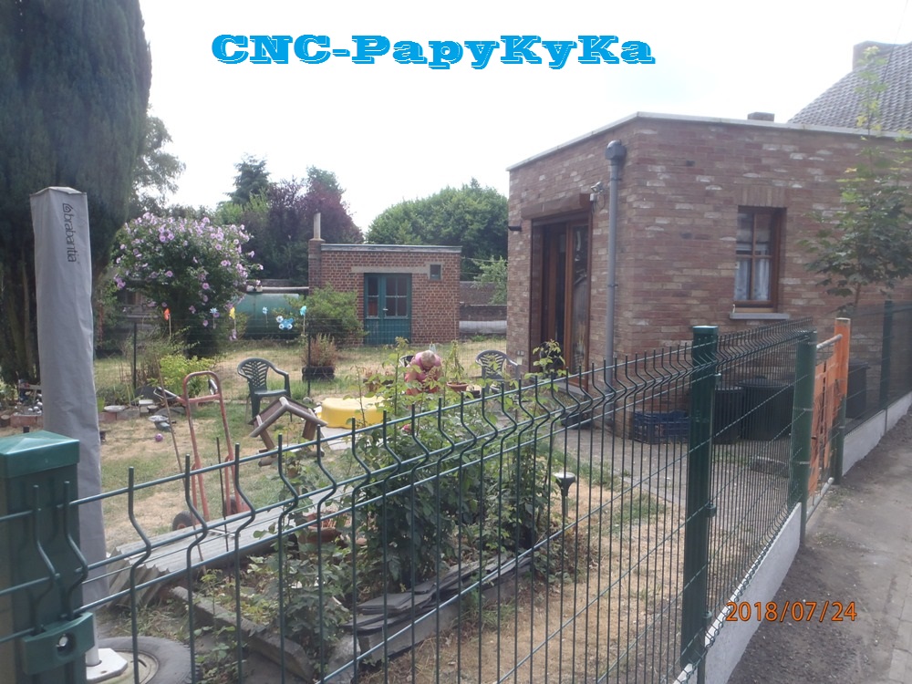

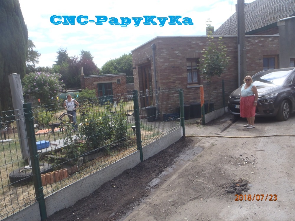

Placement d'une clôture de 50 Mètres, en piquets en acier et panneaux en fil d'acier,
Avec dalles en bêton de 400 Mm pour une hauteur moyenne de +/- 1.500 Mm.
Avant il y avais cela.
Puis cela est arrivé.
Et quand l'annexe de cuisine fut finie.
Arrachement de la clôture en haie, qui était bien dénudée au pied.
Pose d'un fil de métal en attente, pour le chien.
Pose des piquets suivant les bornages du terrain.
Achat du matériel cette année 2018. et ce qui reste après deux jours (demi jours) de pose.
La suite sera pour bientot, A suivre le travail de Marc, Maxime & PapyKy.

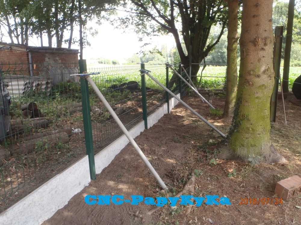

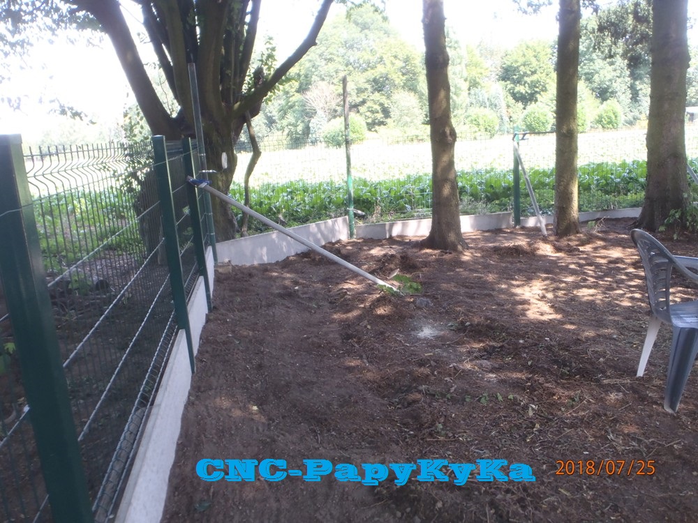

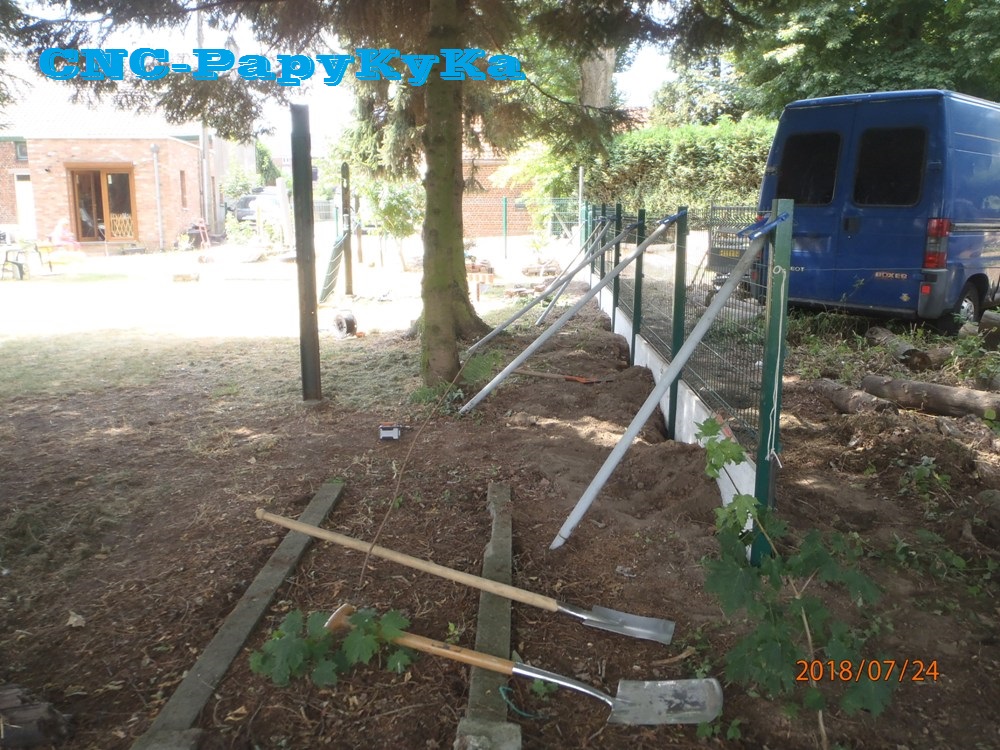

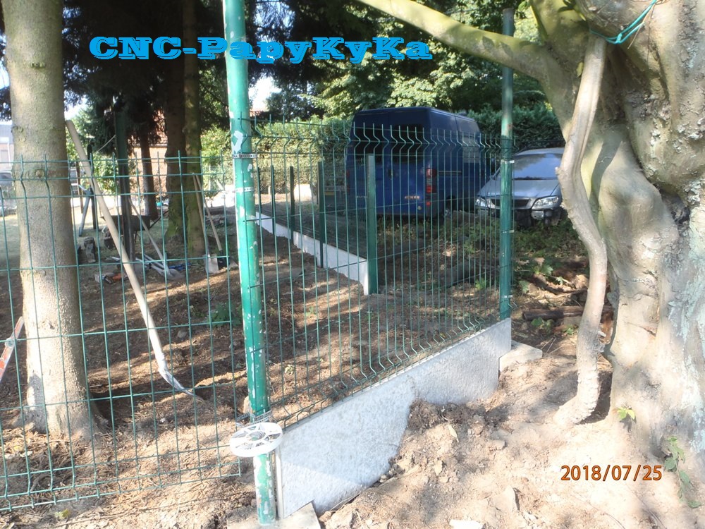

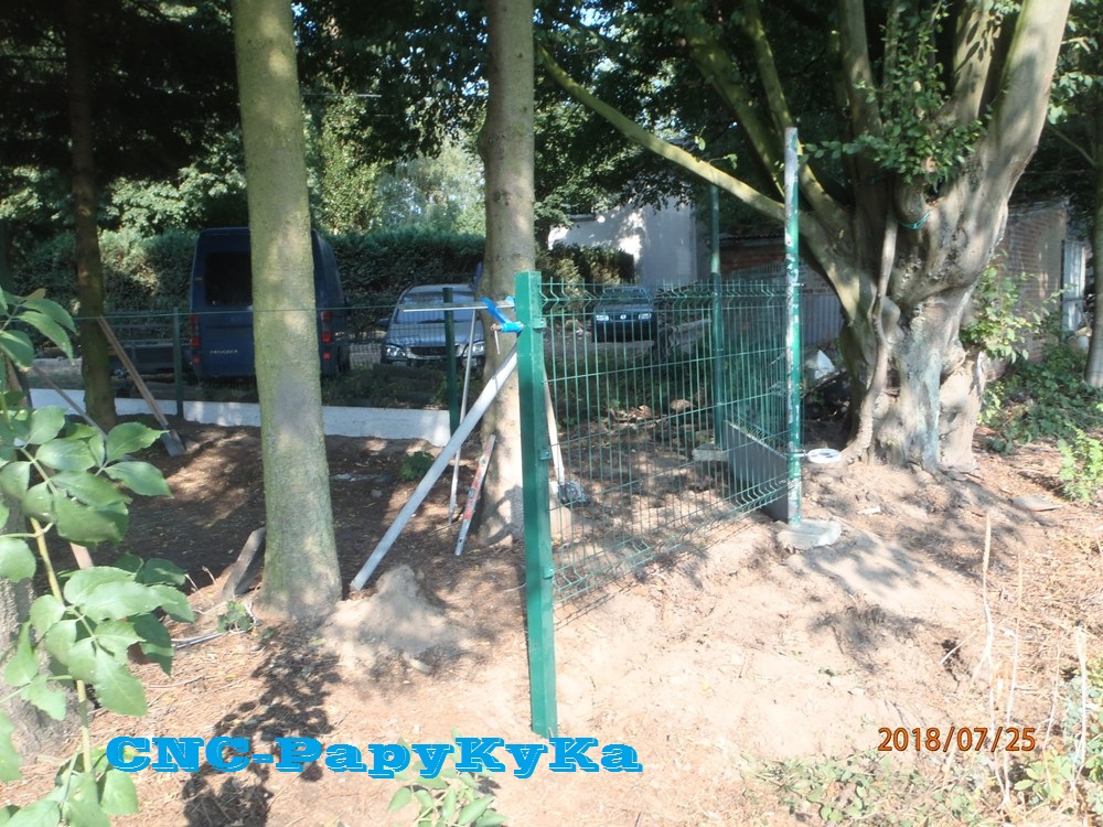

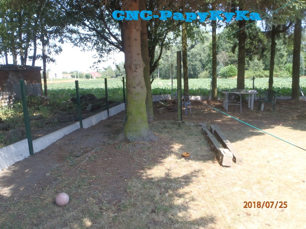

PostPosted: Wed 25 Jul - 16:58 (2018)    Post subject: Cloture, vous avez dit 'Cloture', en fil d'acier. Reply with quote

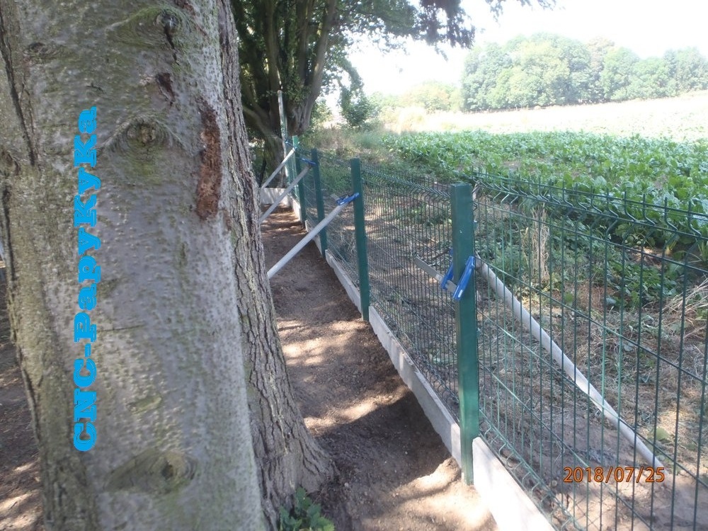

La suite du travail.
De 8.00 a 13.00, puis diner en famille, et cela suffira sous cette T) de 32° a Midi.
Sans commentaire.
Oui, c'est juste fini pour ce jour, il est 12.30 h, on va diner ......
Lapin braisé, frites, salades divers, et beaucoup d'eau, A votre santé, PapyKy.

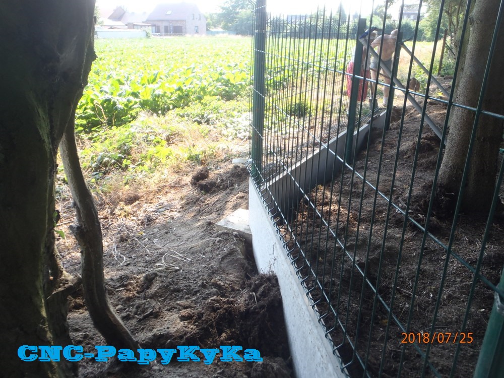

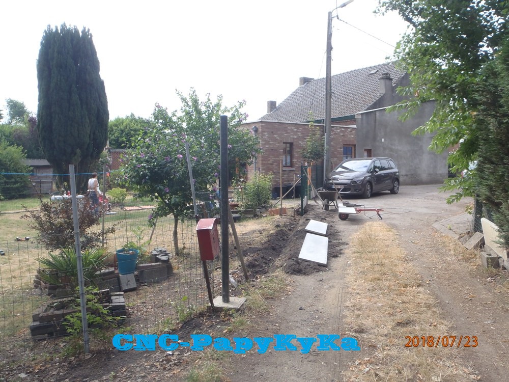

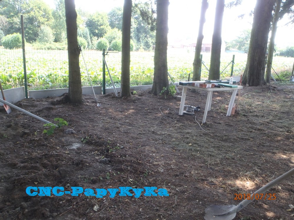

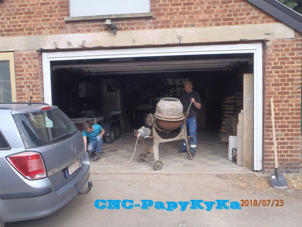

PostPosted: Thu 26 Jul - 07:47 (2018)    Post subject: Cloture, vous avez dit 'Cloture', en fil d'acier. Reply with quote
Dernier gros travail.
Ici malgré les chaleur de plus de 32/35°, ont va finir de placer, les derniers......

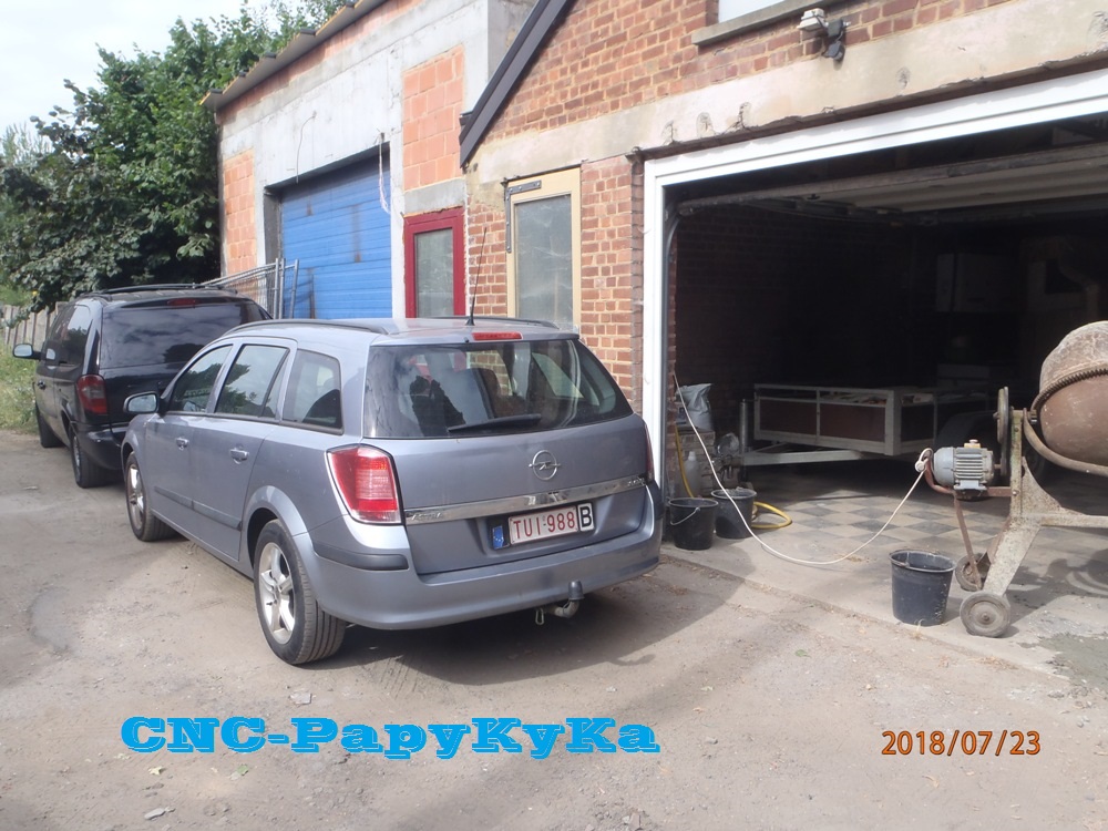

Les dalles piquets et grilles, avec le bétonnage, oui, on a utilisé du béton pour tout fixer.
8 sacs de ciment de 25 Kg
8 sacs de gravier de 40 Kg ....... 1 sac de chaque pour un rempliçage de la bétonneuse.
8 sacs de sable jaune de 40 Kg
Cela est du 'béton', c'est peu dire, dans une bétonneuse qui a plus de 40 ans.
Des images sans commentaire, vous en voulez encore ??.
Cela est en cours de montage, A bientôt, PapyKy.

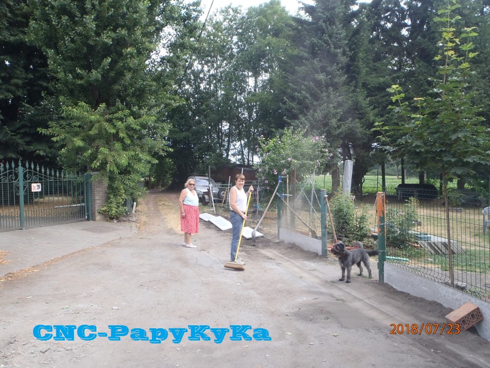

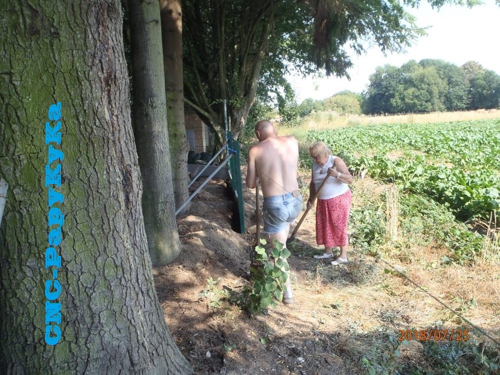

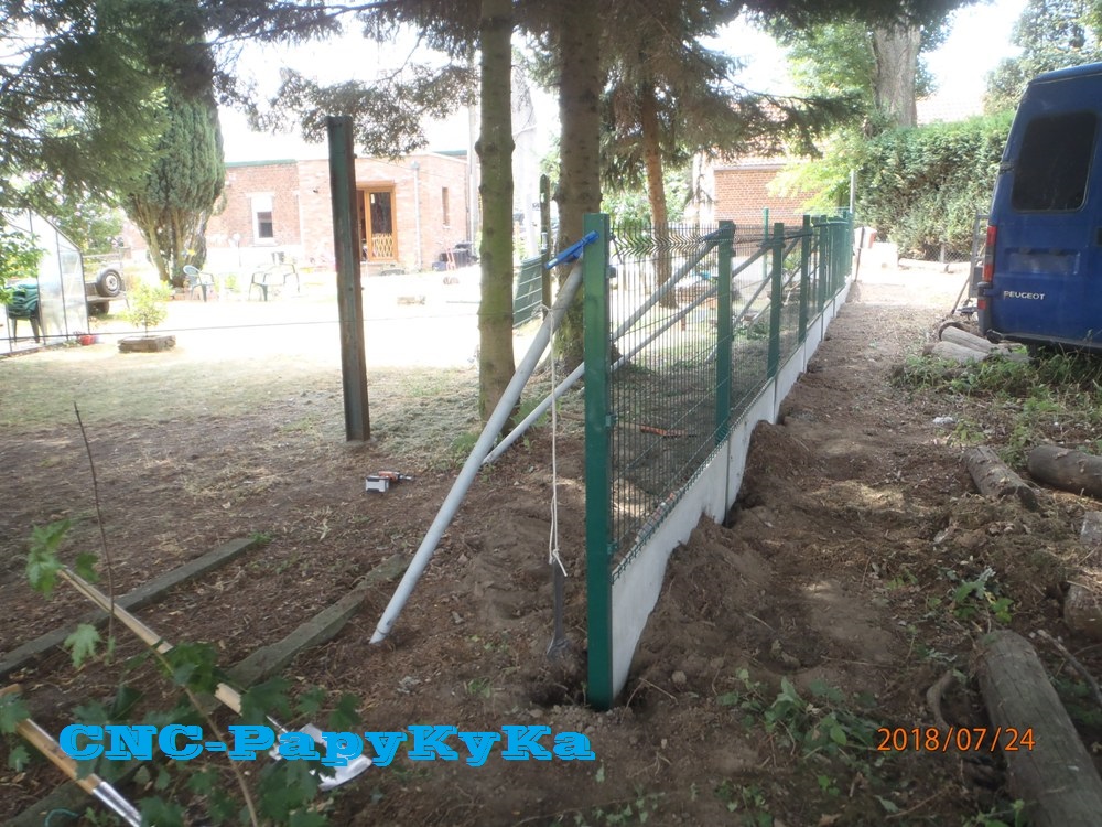

PostPosted: Thu 26 Jul - 11:12 (2018)    Post subject: Cloture, vous avez dit 'Cloture', en fil d'acier. Reply with quote
Et bien voila, ce qui fut fait hier par 35°.
Heureusement sous le couvert des sapins.
MamyJoe a plein de terre dans les souliers, HIiiii, c'est bien fait pour elle.
Tout les piquets recevront leur bêton, et soutenir les dalles.
Encore du bêton, et encore, en tout 8 bétonneuse remplie de 1 sac de gravier, 1 de sable et 1 ciment.

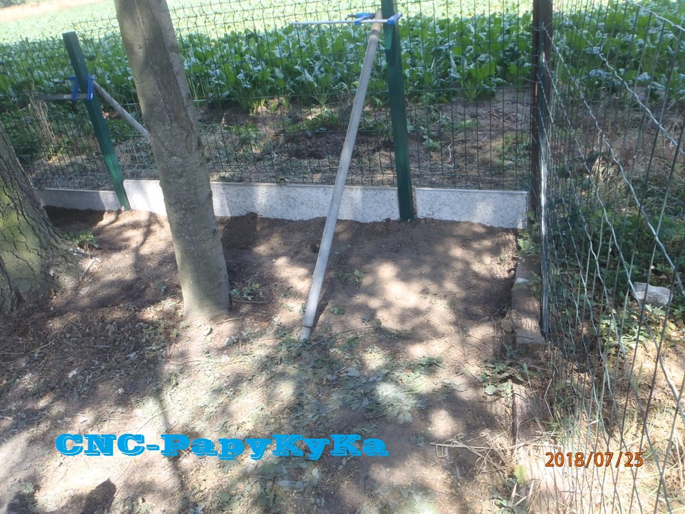

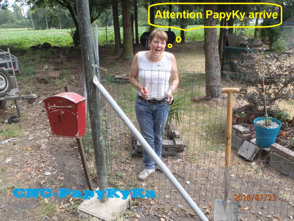

Un coin a du être crée car l'arbre fait office de limite du voisin, pas retrouvé de bornage
La balle a 'Louna', la 'chipie'.
La limite, est incertaine, mais en accord avec le voisin, c'est sa boite aux lettre.
A plus pour la suite, les finitions, A++, PapyKy.

Pour placer 50 Mètres de clôture, 18 piquets et supporté les bouts des dalles en bêton de 2 mètres,
D'une hauteur de 40 Cm, par 30 Mm d'épaisseur.
Cela fait 840 Kg de matière brute, sans compter l'eau, le poids du béton est de 2400 kg/m3 .
Sans compter les 4 poteaux des coins,
Qui eux aussi on été bétonner dans un bloc couler de 350 x 350 x 400 Mm de profondeur.
Cela fait plus que lourds, 25 x 40 Kg, juste 1000 Kg plus deux sacs de sable de 40 Kg,
Pour maintenir en place, cela était limite pour cette remorque, de PMA de 1.500 Kg, NON ??.
Heureusement fait que 10 Km, A plus, PapyKy.

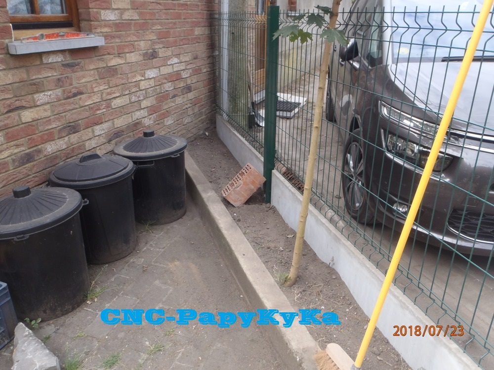

PostPosted: Tue 4 Sep - 08:50 (2018)    Post subject: Cloture, vous avez dit 'Cloture', en fil d'acier. Reply with quote

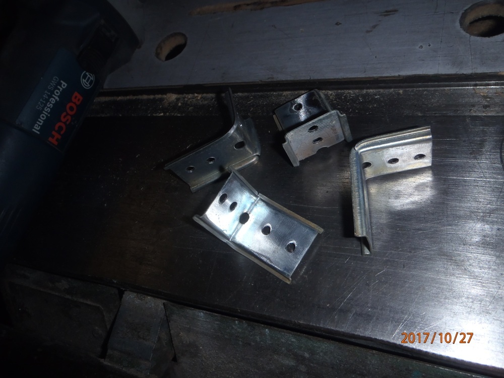

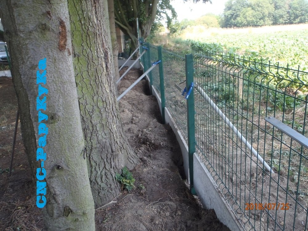

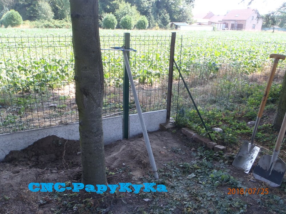

Les fixations de panneaux de treillis sont fixer avec des attache faite de plat d'acier recouvert de PVC,
Avec un boulon de M6 pour bien fermer la boucle.
Pas moyen de faire autre chose ici sur ce poteau électrique, cela aurais put ne pas être fait, car bien coincé.
Cette barrière sera aussi modifiée, et garnie d'un treillis rigide.
Il faudra repeindre les poteaux en couleur verte, et les coupé en hauteur.
Restera la barrière a revoir, A plus, PapyKy.

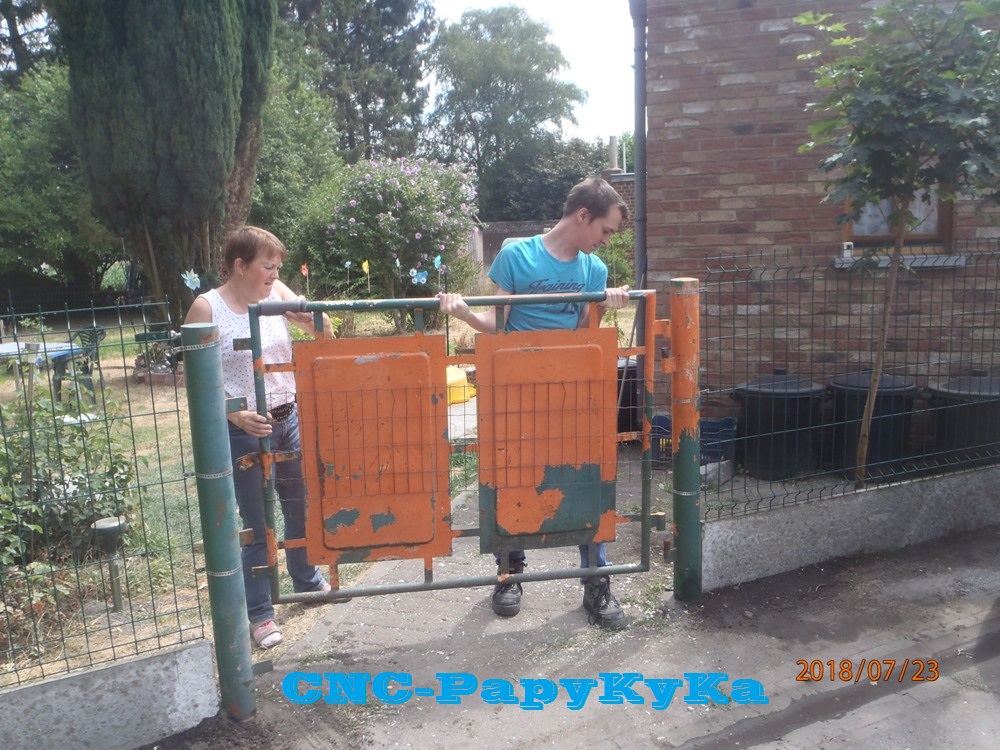

PostPosted: Tue 4 Sep - 13:27 (2018)    Post subject: Cloture, vous avez dit 'Cloture', en fil d'acier. Reply with quote
Cela se termine.
+/-50 Metres, c'est long, surtout lourds, 50 Kg de béton a chaque piquet.
Voila le dernier effort, la barrière.
La partie centra est coupée, pour être dans la continuité de l'ensemble.
Fixation avec des 'colson' pour pouvoir avoir le temps que Maryline , y mette de la couleur verte.
Je prévois de mettre une tôle inox sur la partie basse, pour simuler, la suite des dalles en béton.
A bientôt pour d'autres trucs, PapyKy.
