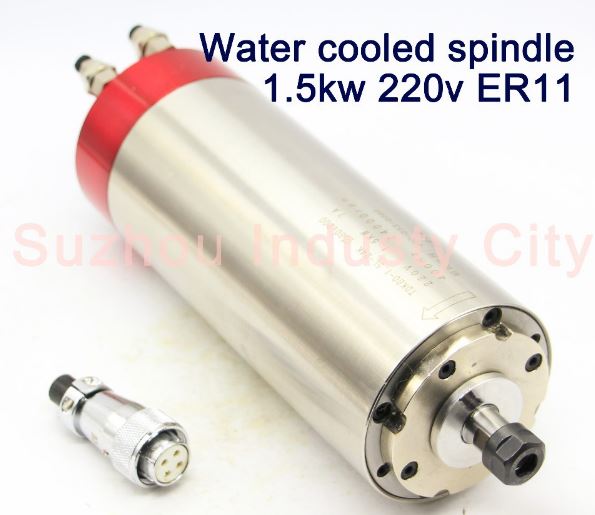

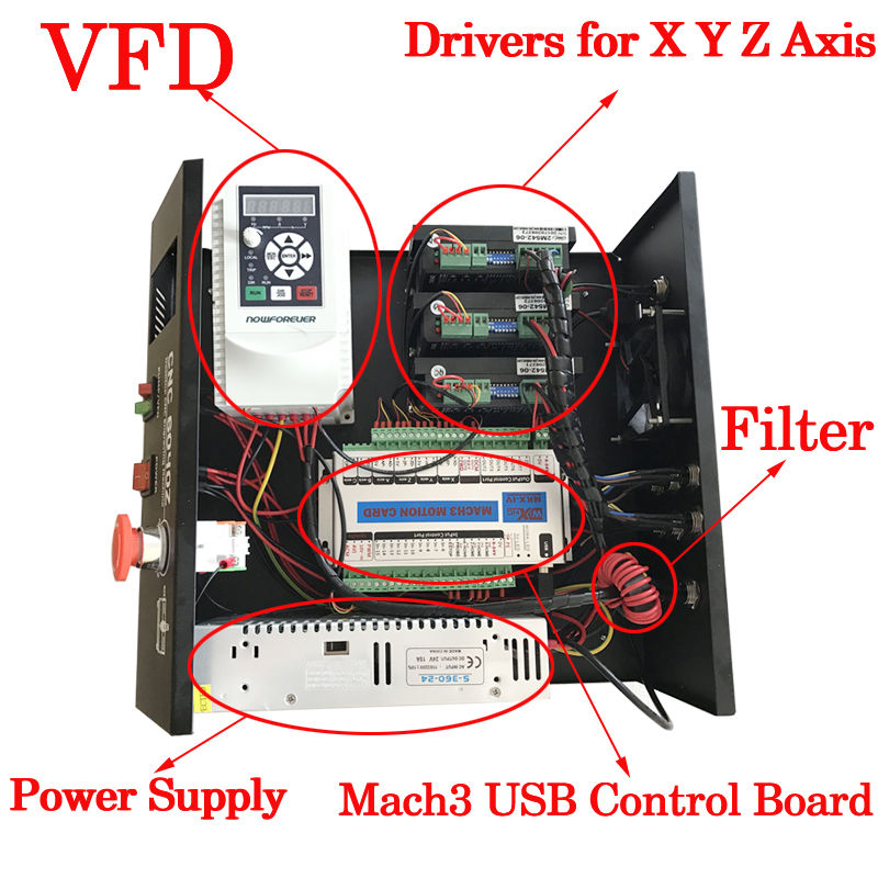

Sur cette vidéo la broche est de 2.200 W en 400 Hertz sur variateur de fréquence.
Doc sur CNC 6040 a carte de commande a TB6560 ????

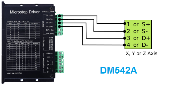

Dommage que pas monter sous Stepper motor driver DM542A, PEAK 4.2A, 128 micsteps

Bonjour Daniel,

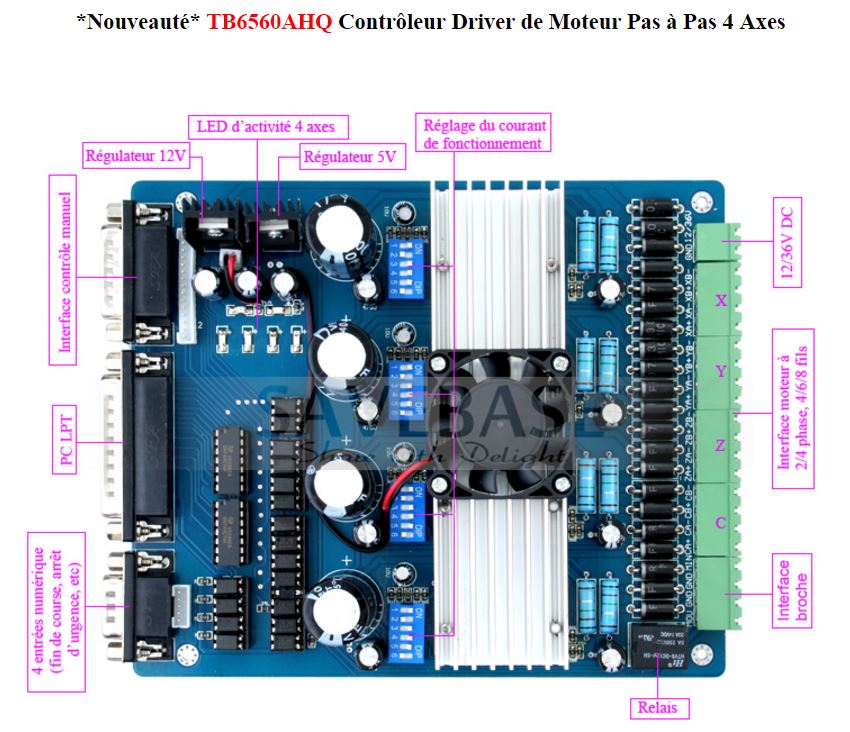

TB 6460 c'est pas bon ?
Il me semble avoir vu que la DM 542-A serait la remplace te de la TB 6460.
À plus
Philippe
Messages: 6 132

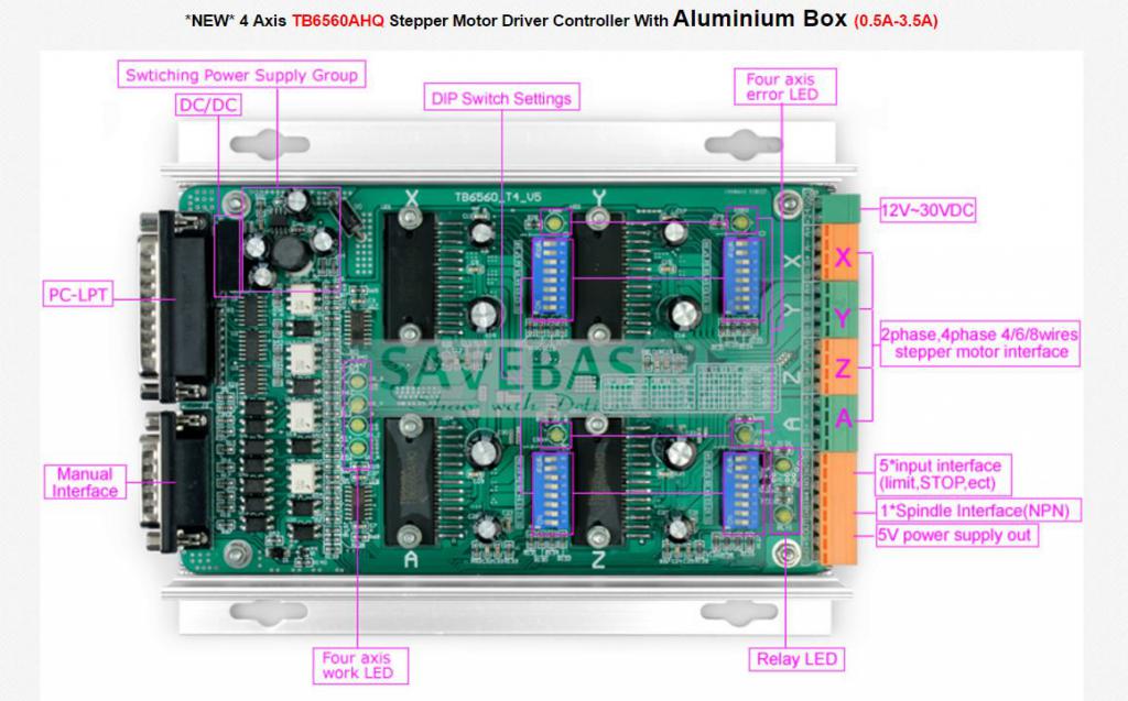

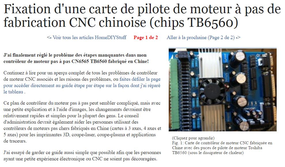

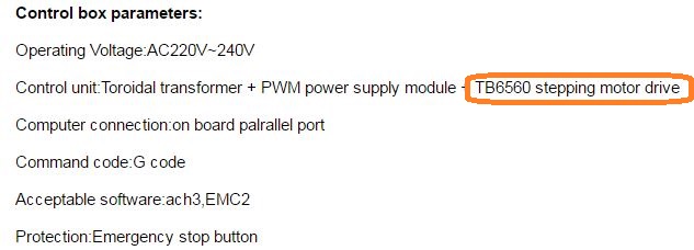

MessagePosté le: Mer 20 Sep - 18:36 (2017)    Sujet du message: Achat CNC 6040 4 axe 2.2 Kw a variateur de fréquence. Répondre en citant
Moi, je vois cela sur ce lien.
Trouver cela sur ce site sur les chips "TB6560", c'est en Anglais, mais traduit par Google.
Donc pour moi, c'est cette carte de commande qui est utilisée.
Qui est une carte qui pose problème a haute vitesse pour la gestion des moteur PàP.
Si tu veux cette carte, j'en ai deux, une de 3 axes et une de 4 axes, 'gratos' pour toi, HIiiiiii.
Il y a encore cette carte, dans un boitier alu, mais pas tester.
A toi de voir, PapyKy.

Cette carte, ou une autre peut importe et utilisant les TB6540, replace les 4 drivers DM542, + la carte de pilotage.
 plus,
 ou une autre plus simple.
Donc remplace cela.
Simple a comprendre, NON ??, A +++ PapyKy.

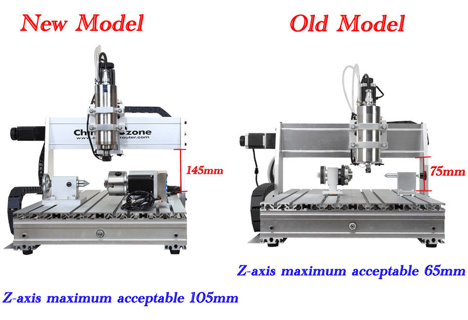

Voici une autre machine avec des autres drivers. Si tu peux y jeter un œil et ne dire si c’est meilleure que les TB6560.
http://www.befr.ebay.be/itm/2-2KW-Spindle-USB-CNC-6040Z-S80-4-axis-Wood-PCB…
Merci d’avance
A + Philippe
Messages: 6 132
MessagePosté le: Ven 22 Sep - 19:46 (2017)    Sujet du message: Achat CNC 6040 4 axe 2.2 Kw a variateur de fréquence. Répondre en citant

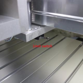

Oui & non..... Deux modèles, donc différent (USB ou LPT) et hauteur du 'Z' différent.
Oui pour...
Non pour......
  Fin de course mécanique +/-
Cela est déjà beaucoup mieux si c'est bien des drives DM542, A plus, PapyKy.

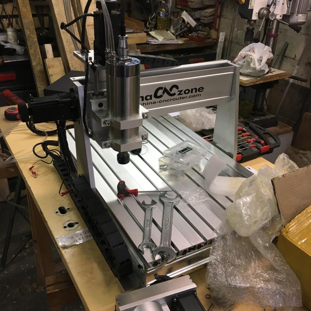

Elle vient d'arriver ce matin. Elle est en pièce détachée et n'attend plus que d'être montée. Il lui faut encore un PC.
Messages: 6 132
MessagePosté le: Lun 9 Oct - 20:00 (2017)    Sujet du message: Achat CNC 6040 4 axe 2.2 Kw a variateur de fréquence. Répondre en citant
Reste a tout assemblé, et faire des photos du montage.

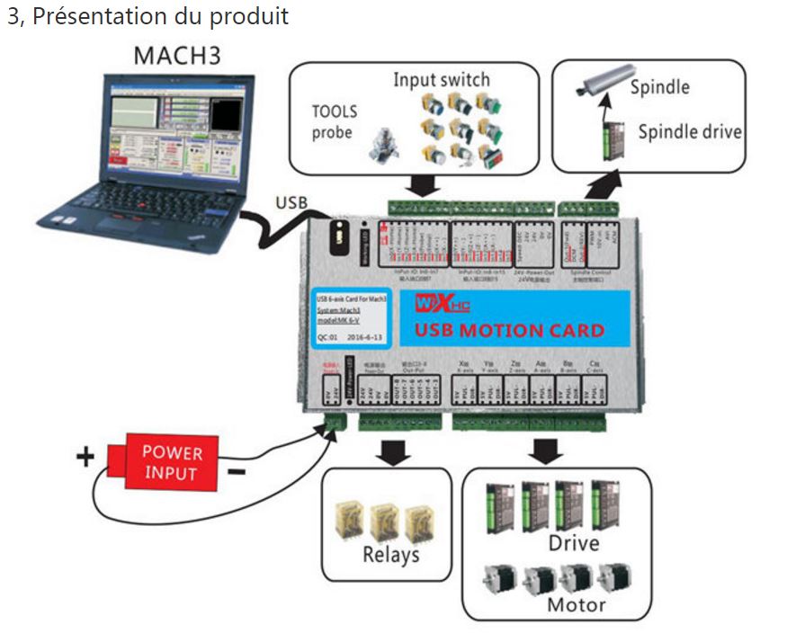

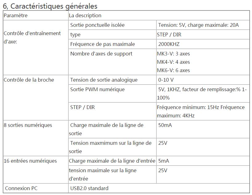

MessagePosté le: Mer 11 Oct - 21:13 (2017)    Sujet du message: Achat CNC 6040 4 axe 2.2 Kw a variateur de fréquence. Répondre en citant
Bonsoir.
Voila ce que je trouve sur cette carte de commande en USB.
Et ce que j'ai fait traduire par 'Google'.
Fonctionnalité:
Environnement d'application: uniquement adapté à la plate-forme Windows sous le système de contrôle Mach3:

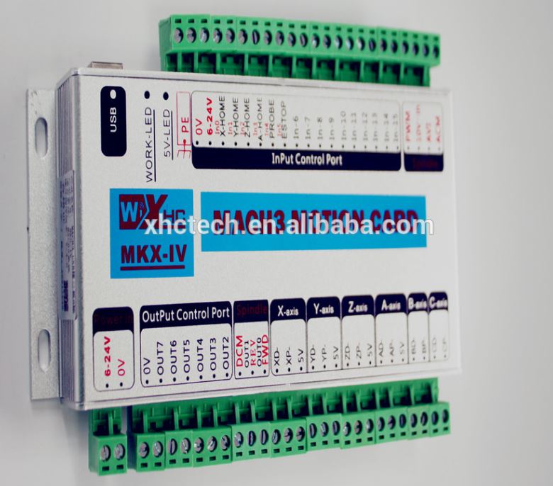

Cette carte est une carte de contrôle de mouvement Mach3 USB 4/6 axes
La dernière version du site officiel de Mach3:
http://www.machsupport.com/downloads.php
MKX Instructions d'utilisation et d'installation
1. s'il vous plaît télécharger le dernier pilote Mach3 de Mach3 officiel
site Web: http: //www.machsupport.com/downloads.php
2. Installez le Mach3:
Le pilote de port parallèle n'a pas besoin.
3. Préparez le câble USB
4. Connectez le câble USB à la prise usb MKS et insérez l'autre extrémité sur le port USB du PC.
5. Les fenêtres seront automatiquement le pilote.Attendez pour la fin de l'installation du pilote
6. Installez le plug-in de carte MKS.copy le NC usbPod.dll dans le dossier Mach3 \ Plugins.
Copiez le fichier de configuration Mach3mill.xml dans le répertoire Mach3 \ si vous ne copiez pas le fichier mach3mill.xml.
7.Vous devriez faire comme étape suivante

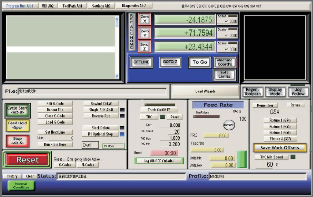

8. Ouvrez le logiciel Mach3, choisissez "Carte NcusbPod-XHC-Mach3-USB-Motion", choisissez "Ne plus me le demander"
9.si il y a une fenêtre noire dans mach3, s'il vous plaît cliquez sur l'écran-> loda, choisissez 1024.set.
10. Appuyez sur réinitialisation buttion et le rendre normal.Ne pas flash.Maintenant tout devrait être ok,
s'il vous plaît faire ce que vous voulez.Si un problème s'il vous plaît se référer à des problèmes de tournage.
MKX exécuter d'abord les étapes
Lorsque vous lancez mks pour la première fois, vous devez configurer le paramètre du moteur,
le chemin de la maison, la sortie du chemin, la sortie et l'entrée, etc.
Configuration de sortie de l'axe 1.X, Y, Z, A, B, C Comme indiqué ci-dessous: (Config-> Ports and Pins).
Si le moteur se déplace vers l'arrière, veuillez faire Dir Low Reverse. Changez de m √ à x ou changez de x en √.
2. Réglages des paramètres du moteur. Comme indiqué ci-dessous: (Config-> Réglage du moteur):
Réglez l'accélération du moteur, la vitesse, les pas par.
3.Le menu Mach3-> Config-> Homing / Limits. La direction de la maison, dépend du "Home Neg".
Si la maison bouge de manière inverse, veuillez faire "Home Neg" Reverse. changer pour m √ à x, ou passer de x à √.
4. Configurez les signaux d'entrée (Config-> Ports and Pins)
Le numéro de broche est de 0.Suggest Active Low = " √" (Définir le niveau bas pour les entrées)
5. Configurez les signaux de sortie (Config-> Ports and Pins)
La sortie IO correspond à mach3 # Output x, Suggestion Active Low = "√" (Définir le niveau bas pour les entrées).

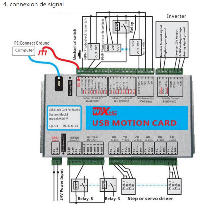

MessagePosté le: Mer 11 Oct - 21:33 (2017)    Sujet du message: Achat CNC 6040 4 axe 2.2 Kw a variateur de fréquence. Répondre en citant
La suite....
PDF de connextion de cette carte USB.

La suite..... la configuration de Mach3,, Là, c'est plus compliqué, car pas trouvé encore la traduction.
Le PDF en Anglais.
Je vais tenté de trouvé,
5, caractéristique principale
Dispositif 1.Standard usb et travail à toutes les fenêtres avec la prise chaude d'USB.
2.L'état de la carte est surveillé.
3.Support 6 axes au mouvement en même temps.
Fréquence d'impulsion 4.Step Jusqu'à 2000khz, servo de soutien et conducteur de moteur d'étape.
5.L'indication de l'état usb avec led
6.All io est isolé, anti-bruit et une performance stable
7. Commande de broches avec PWM et étape / impulsion
8. Coquille en aluminium, protéger l'interférence.
9 fonction d'index de vitesse.
10. Éteindre et continuer la fonction
Lien , A plus, PapyKy.
