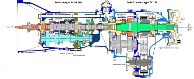

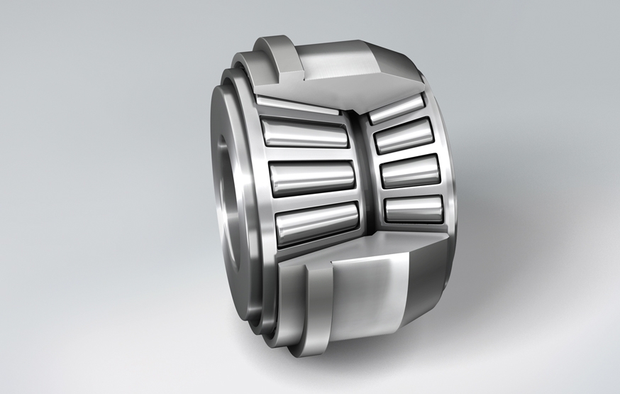

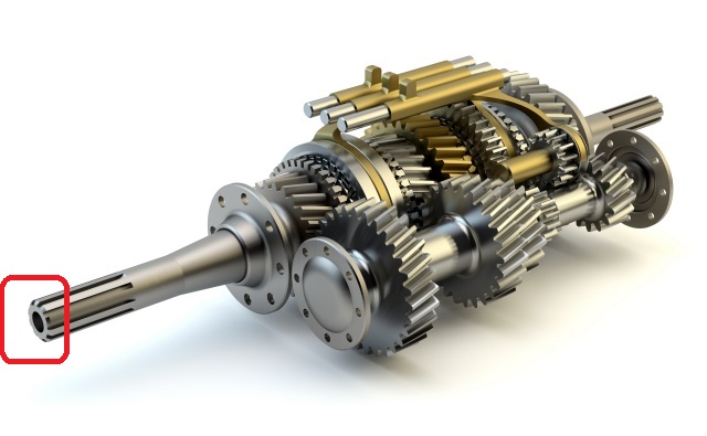

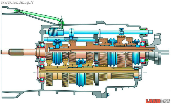

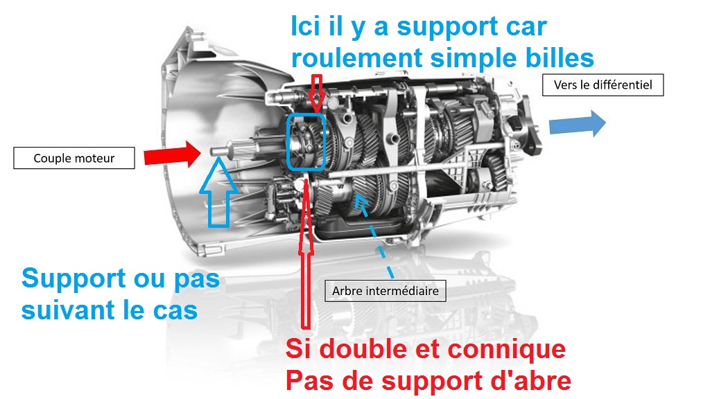

Un bruit qui disparais quand l'on embraye, (pédale enfoncée),
Ce bruit viens d'un roulement de l'arbre d'entrée de boite a vitesse, ou de l'arbre intermédiaire.
Une boite est constituée de 3 arbres, entrée, sortie et intermédiaire.
L'arbre de sortie est a l'arrêt si le véhicule est lui aussi a l'arrêt.
Les arbres d'entrée et intermédiaire tourne si l'embrayage, n'est pas embrayer (pédale relevée),
Mais doivent s'arrêter si l'on ouvre le mécanisme d'embrayage, (pédale enfoncée),
Pour pouvoir passé les vitesses de la boite.
Si tu avais du bruit avant de changer l'embrayage complet, (disque a friction, plateau de poussée, et butée.
Et que ce bruit est toujours en place, faut ouvrir la boite de vitesses.

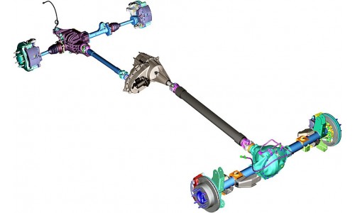

Ai fait cela des centaines de fois chez Renault, (20 ans chez RBL, Renault Belgique Luxembourg),
Qui sont des boite-pont, bien plus complexe d'une conventionnelle (comme celle que tu à ), je pence !!
Et un boite de transfère, et de deux ponts, AV & AR.
Mais cette boite peut aussi être, boite a vitesses et de transfère ensemble, dans un même carter.

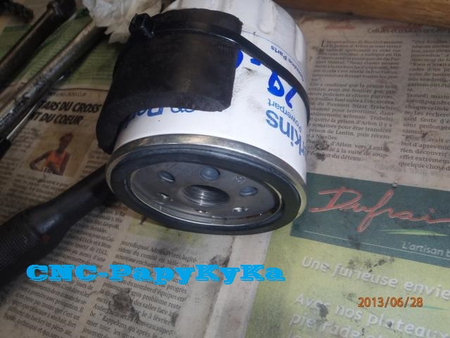

Moi, vidange moteur tous les 3.000 Km, avec une huile 15w40, en qualité de base CD ou CE,
Mais pas le prix, et au moins un filtre sur deux vidange, avec un aiment sur le filtre, retenir les résidus métallique.

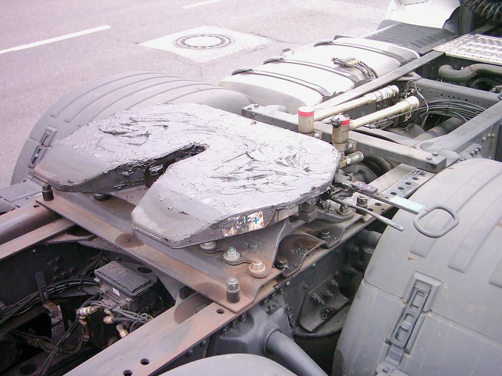

J'ai trouver cela, Si c'est cela KO, no probleme, une dose de 200 g a chaque vidange.
 Tout les transporteur utilise cette graisse sur les sellettes des semis remorque.
C'est la seul qui reste en place, et ce n'est pas pour rien qu'ils l'utilise, NON ??.

"Du graphite, c'est un peu abrasif non ?"
Non pas du tout, comme de la 'terre d'argent' pour les couverts en argent, qui n'est autre que,
Un 'Compound' qui est un produit abrasif pour faire du polissage pour l'automobile, le diamant, le verre.
Et sont tous des 'polich' de divers matière abrasive, tout dépend du grain utilisé.
Le MoS², est du "disulfure de molybdène", qui est une pierre.
Tout comme le "graphite", qui est du charbon.
Qui ont tout deux un pouvoir de glissement important, mais le graphite ce dépose,
Contrairement au MoS², qui reste en suspension dans le lubrifient.
Bonne chose pour ce véhicule, A bientôt pour d'autres nouvelle de cette boite, PapyKy.

Le roulement dans le volant moteur (vilbrequin), et l'arbre d'entrée de boite,
Ne troune que quand l'embrayage est ouvert (pédale enfoncée),
Certain montage sont avec une bague en bronze, ou même beaucoup maintenant sans support du tout.
ici il a support.
Ici il y a pas de support.
Roulement double conique

"Le roulement dans le volant moteur (vilbrequin), et l'arbre d'entrée de boite,
Ne troune que quand l'embrayage est ouvert (pédale enfoncée)"
c'est ça que je ne comprends pas Sad
c'est un néophyte qui te parle
pour moi quand la pédale est enfoncée, l'arbre d'entrée de la boite ne tourne plus puisque on est débrayé, le disque n'est plus collé sur le mécanisme qui lui tourne par le vilebrequin non ??
le savoir ne dispense pas les bonnes relations
Messages: 6 132
MessagePosté le: Mar 3 Oct - 21:40 (2017)    Sujet du message: Emetteur & Récepteur d'embrayage moteur VM Cherokee Répondre en citant
Oui le mécanisme qui est fixer sur le volant quand le moteur tourne,
Mais la friction ne tourne plus, comme l'arbre d'entrée de boite puisque est fixer dessus par les cannelures,
Si pédale enfoncée, Et si roulement ou bague en bronze entre les deux,
Lui il tourne, si le moteur tourne et boite en vitesse et véhicule a l'arrêt.
C'est compliquer, la mécanique, NON ??.
