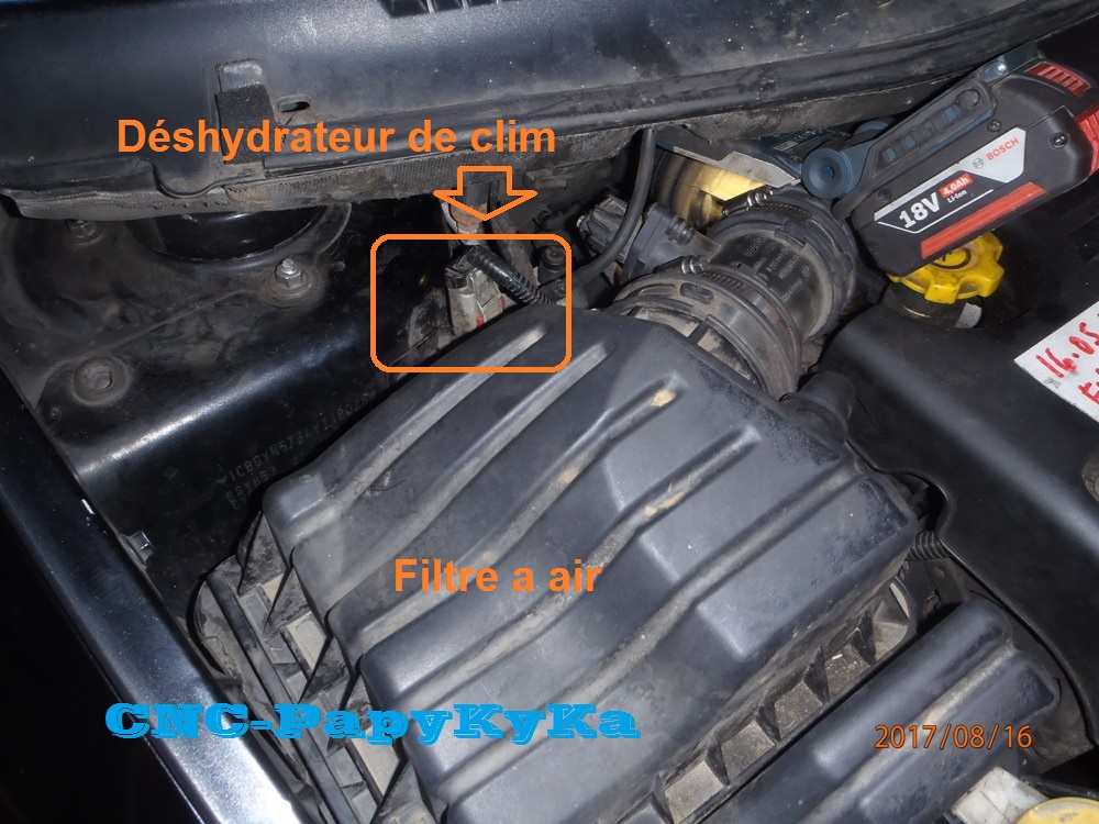

Pour ce qui est de la 'bouteille', tant qu'a faire, et pour le prix d'achat, bien dérisoire, pourquoi sans privé.

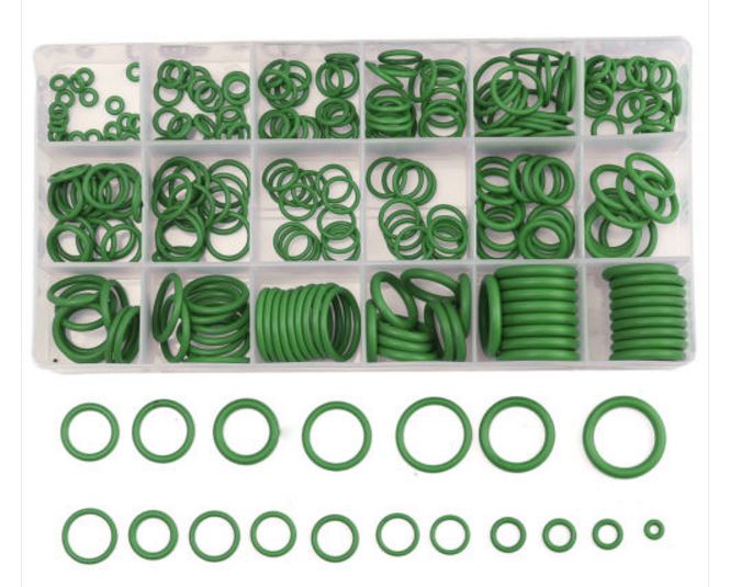

Autres question : je remarque que les joint Oring, ont des couleurs différent, des noir, des vert, ou encore de mauve ??.
Les Oring's en boites sont de couleurs différente, Mais pourquoi ??, que commander, de toute facon les prix sont dérisoire
Pour changer la 'bouteille' déshydratante, qui est bien mal placé, derrière la boite a air de l'aspiration moteur, (filtre papier).

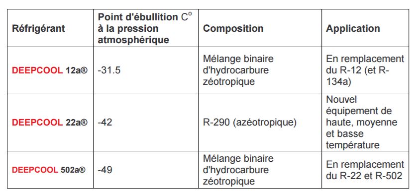

Question : Le gaz réfrigérant est bien un 'fluoro carbone' ??.
http://www.meccanoca...1&groupId=12122
http://www.duracool.com/ecom/shoppingcart.html

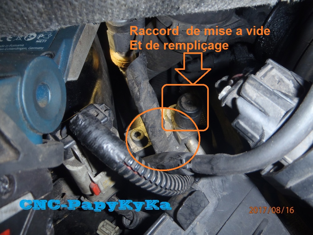

MessagePosté le: Ven 8 Sep - 23:38 (2017)    Sujet du message: Climatisation Sur S4 De 2004 De Papyky. Répondre en citant
J'ai des joints aussi, mais avant de démonter, et faire recharger en gaz.

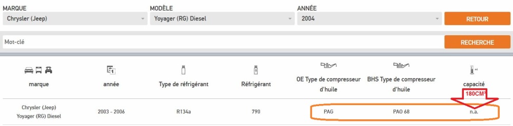

Je ne suis un peu documenté, et j'ai vu que l'huile du compresseur est du PAG46.
Mais combien en faut-il ??, et comment le sortir du compresseur ??,
Car pour moi, c'est le flou complet, c'est surement avec un bouchon de vidange ??.
Ce mélange -t-il au fluide réfrigérant ou reste -t-il uniquement dans le compresseur ??.
Sur ce lien rien du tout, pour sa lubrification ?,
http://www.auto-technique.fr/fiche-technique/climatisation-chauffage-ventil…
Sur ce lien, pour vidanger faut déposé le compresseur ??
http://www.denso.ro/media/366638/fr-installationsheet-ac-compressor-webdl.p…
http://mt2.densoautoparts.com/fr/compresseurs-de-climatisation
Comment savoir, surement suivant type de compresseur, A plus, PapyKy.

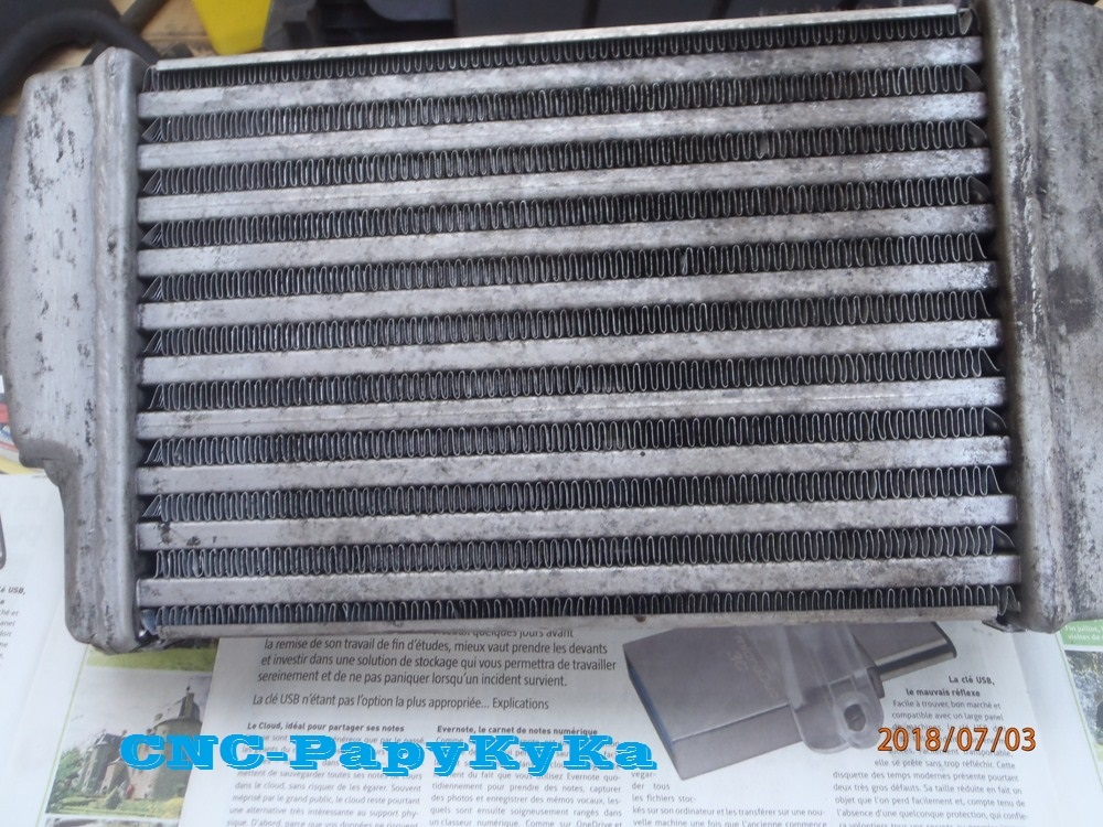

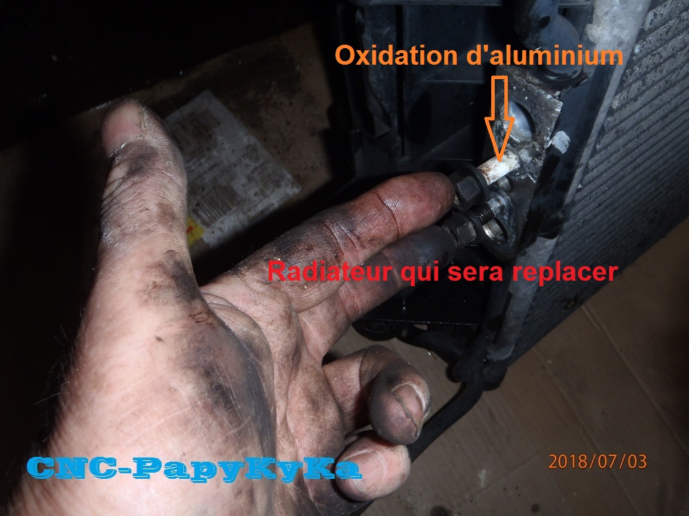

MessagePosté le: Mar 3 Juil - 22:40 (2018)    Sujet du message: Climatisation Sur S4 De 2004 De Papyky. Répondre en citant
Bonsoir a ceux qui me suivent et ne dise rien.
Je constate une fuite eau du refroidissement moteur, mais ou ??.
Par contre quand j'écrase la durite supérieur radiateur, j'entend une aspiration,
Ou, je recherche mais rien ......, Si en bas coté droite a hauteur du radiateur de refroidissement.

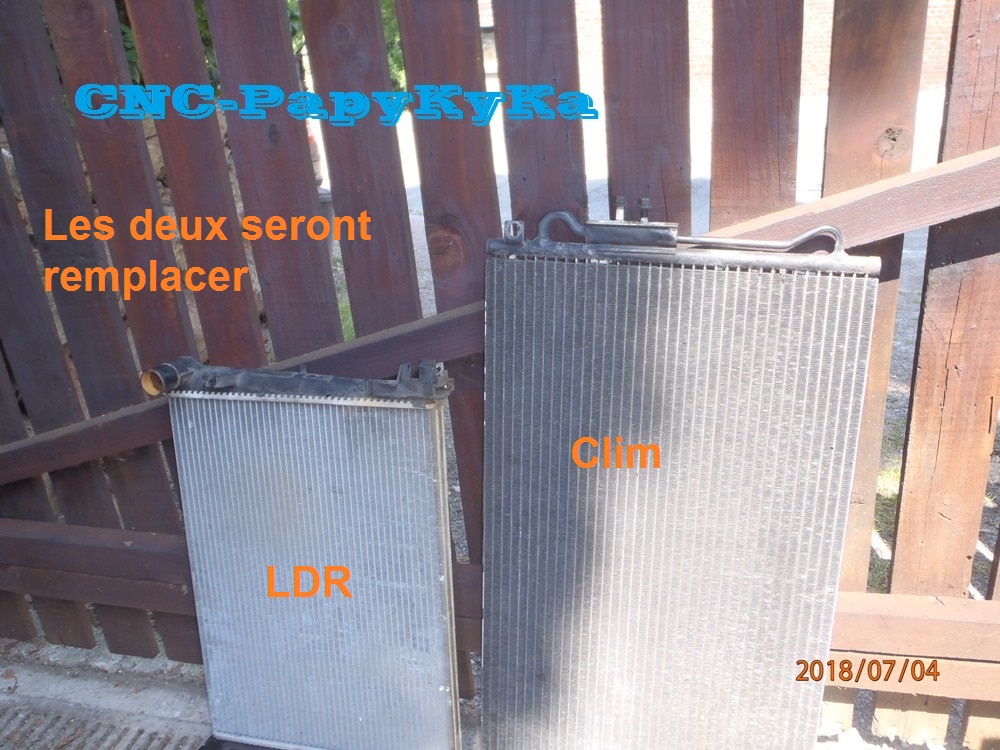

Bon démontage de l'avant de ce S4 de 2004, et voila ce que je découvre.....
Les voila des deux 'bêtes', avant passage a la haute pression d'eau.
Et après, le radiateur LDR sera remplacer par du neuf.
Le démontage est en cour, donc A bientôt, PapyKy.

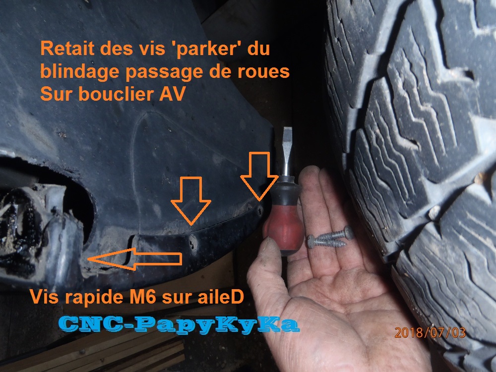

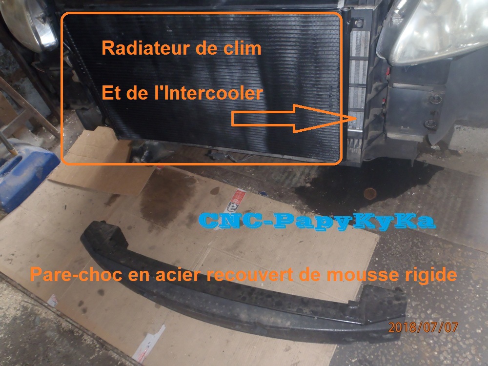

MessagePosté le: Mer 4 Juil - 17:05 (2018)    Sujet du message: Climatisation Sur S4 De 2004 De Papyky. Répondre en citant

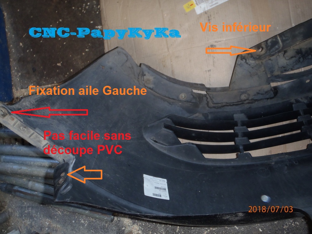

OUI, il n'y a plus que......., Le démontage du bloc de radiateur.
C'est a dire, qui faut déposé, optique, bouclier, pare-choc, traverse supérieur,
Et bien le voila ce bloc, de radiateur, qui faut, éclaté pour en avoir des moreaux.
Reste a tout désassembler, A plus, PapyKy.

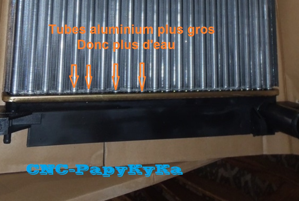

Salut a toi, Petit résumé.....
Le radiateur de climatisation est remplacer, mais vide de gaz actuellement,
Mais bizarrement quand j'ai retiré l'une des vis qui maintenait le radiateur fermer,
Une pression interne, mais pourquoi et comment, ont-il mis de la pression a l'intérieur ???.
Les bouchons oui, pour évité des poussière ne rentre a l'intérieur,
Mais une pression !!!!
Le radiateur de liquide de refroidissement est aussi plus efficace, car plus d'eau, car tube plus gros.

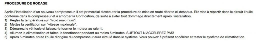

Pour le moment le compresseur est débrancher, pour évité de le faire tourner,
En plus sans le gaz et surement devoir remplacer l'huile, avant tout intervention de rempliçage.

MessagePosté le: Mer 11 Juil - 20:57 (2018)    Sujet du message: Climatisation Sur S4 De 2004 De Papyky. Répondre en citant
Salut les hommes.
Les radiateurs sur ce S4 CRD 2.5 de 2004.
Le liquide de refroidissement est celui qui fixe l'ensemble avec les PVC latéraux.
Le radiateur de climatisation est le plus grand, et est placé a l'avant du bloc.
L'échangeur air/air de l'intercooling est placé sur le coté gauche du LDR.
Et est simplement pincé par l'armature par 3 CTC, et rien d'autre.
Ici j'ai retiré le bouclier et le butoir en acier, mais pas utile,
Le bloc complet peut-être retiré par le haut, en retirant la traverse supérieur et de PVC qui est au dessus.
Si l'on change le radiateur de clim, il n'est pas utile de retiré le bloc complet, les tuyaux et deux vis M6.
Tiré vers le haut, il doit sortir.
Bonne soirée a tous, PapyKy.

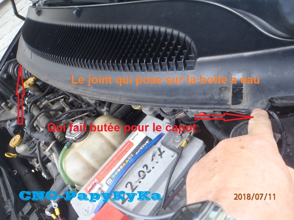

Au remontage de la boite a eau, qui contient tout le mécanisme des mouvement d'essuis glace,
Je retrouve un joint du couvercle de cette prise d'air de chauffage intérieur, en piètre état.
Qui évite de prendre de l'air dans le compartiment moteur pollué vers l'aspiration de la ventilation intérieur.
Retrais des deux butée latérale qui font butée pour le capot, qui sont aussi démangée par le temps.
Après avoir passé un coup de chiffon imbibé de pétrole, pour en enlevé les saleté et reste de colle des butée CTC.
Placement d'un joint (récup en encore) dur un pose de vitre Vitre custode arrière Ford ou autre.
Mais plein d'autre serais possible, tour de portière que l'on trouve partout, si vous n'avais pas fait de 'récup'.
Et le voila posé, que demander de plus, pour ZERO €uro,  :tongue:
Je sais certain vont encore dire, c'est pas d'ORIGINE. A plus, PapyKy.

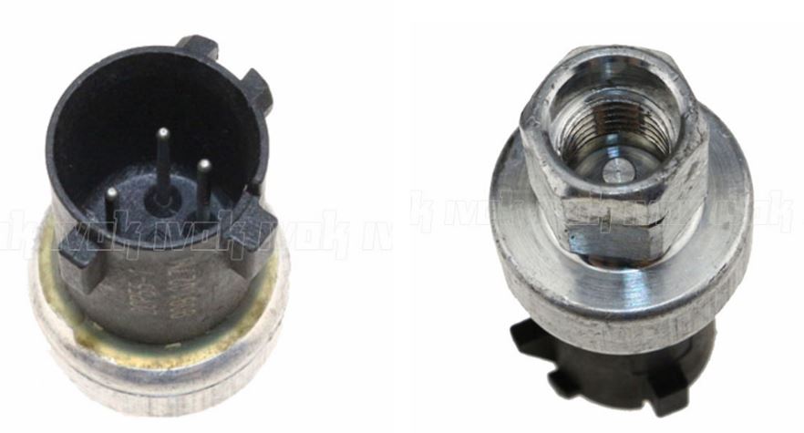

L'un de vous a t il déjà remplacer le pressostat de climatisation, 05174039AB 5174039AB 2CP55-1
Car ce capteur de pression empêchais t il la climatisation de fonctionner ??.
Merci a ceux qui savent, PapyKy.
Messages: 6 225
MessagePosté le: Lun 30 Juil - 15:45 (2018)    Sujet du message: Climatisation Sur S4 De 2004 De Papyky. Répondre en citant
Je sais qu'il n'y a qu'un pressostat dans le circuit a trois fil.
Je n'ai pas été voir chez 'Flate', car surement hors de prix, comme en US.
J'ai trouver sur Ebay.be, mais rien en Europe, unique au US et Chine,
https://www.ebay.com/itm/A-C-Trinary-Switch-Global-1711493-/401257858376?oi…
