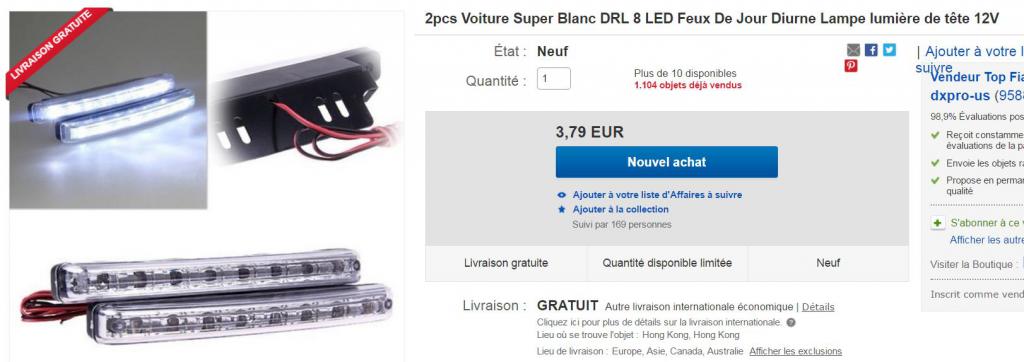

Voila un exemple d'achat fait sur la toile, mais comme les achats sur ce site, change souvent et disparaisse aussi souvent qu'il apparaître,
Je vous donne simplement l'info pour une recherche par vous même, "Diurne Lampe lumière Leds", a tapez dans votre moteur de recherche.
Bonne journée a tous, PapyKy.
