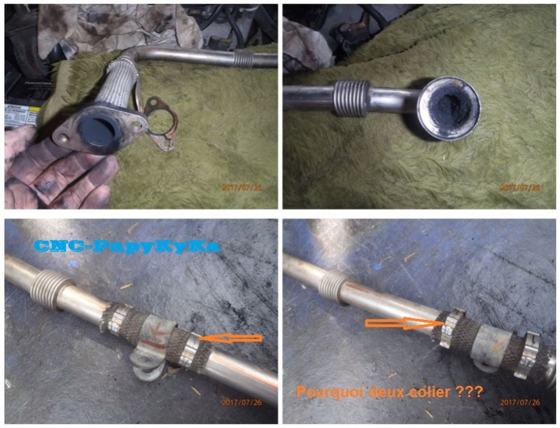

Voila le début, le démontage fait ce jour.
Bien sale ce tube inox, reste un petit passage.
Faire de la place, retirer vase expansion, batterie et sont support, le bac des essuies glasses,
Et les trois tuyaux, turbo, liquide de refroidissement,
Et celui en inox qui va de la vanne EGR au collecteur d'admission.
Celui-là est le plus difficile a retiré, si collier est mal orienté, douilles de 7 Mm carré d'un 1/4.
Les deux vis sont très dur a retiré, c'est du M8, avec une tète de 10 Mm,
Donc douille 6 pans obligatoire en carré de 1/2, et rien d'autre, sinon.........
Malgré tout, elle (EGR), n'est pas sale, et vérifier sur la membrane est OK,
C'est bon.... après avoir vérifier par dépression, pas le sujet ici, comment faire.
Mais pourquoi ces deux collier qui ne servent a juste tenir cette isolant ?????.
Tuyau inox est bien bouché, reste un tout petit trou, difficile de tout retiré, mais.....
Avec PapyKy, qui en a vu d'autre, il va revenir a lui........
Bien retiré toute les calamines des surfaces, et graissé avec une graisse au cuivre,
Après d'avoir repassé les vis et goujons au taraud et filière, écrous en laiton, en M8 clef de 12 Mm,
Plus facile pour replacé, que de retiré et avec deux clef différente, OUI monsieux !!!!.

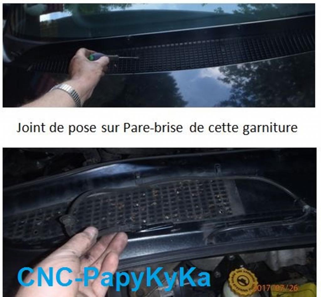

Toujours utile de savoir ou trouver ce joint, qui repose sur le pare-brise de cette garniture d'auvent.
Car beaucoup de membres ne trouvent pas ce joint, qui casse relativement facilement.
Et qui n'ai vendu d'origine que avec la grille complete, a un prix de €€€€€€€€€€€€€€€€€€€€€.
