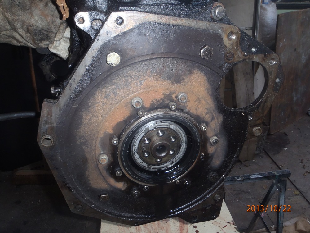

Salut a tous et a Papiky .
Comme je te l'ai signalé papiky , j'ai une fuite bas moteur et avec tes conseils,
j'ai vérifié d'ou cela pouvais venir .
C'est je crois ( enfin il n'y pas d'autre possibilité j'ai tout nettoyé et regardé  ) fuite des joints spi et toriques du volant moteur .
dis moi si cela est compliqué a faire .. surtout au niveau du volant moteur ...
sans vouloir abusé Papiky si tu a des vieilles photos qui traînent je suis preneur ....
je sais que tu as prix pas mal de photos de tes interventions chirurgicales  .
si il tend reste concernant mon problème ...
J'achete !!!!!

Non, pas d'outils spécifique pour les vis de fixation au vilebrequin,
Une boulonneuse est le bien venu, surtout quand l'on est seul,
Car bloquer le volant, et sortir les vis......
Bien respecté le couple, encore que je fait cela au 'piff', mais c'est ca le métier, HIiiiii.
Bien replacer les Oring derrière la tôle de liaison moteur/boite (AAC) montage a la graisse.
Joint Spy a bien mettre en place et graisse MoS² aussi, sinon bien replacé le butée de vilebrequin.
Voir ici comment c'est fait, A++, PapyKy.

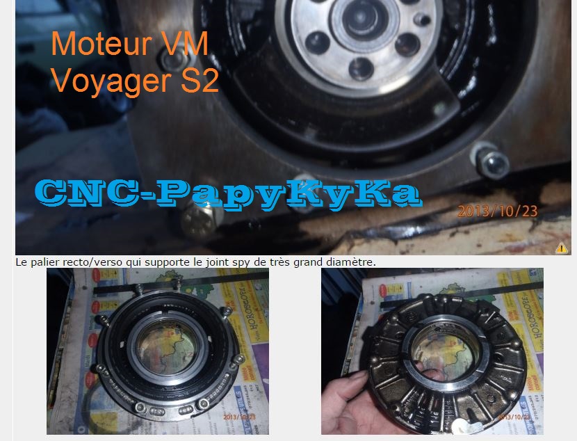

pfiiiouuuuuuu , j'ai regardé le diaporama c'est impressionnant et effrayant , aurais tu des photos des joints a changer et la manière d'y accéder .
sans vouloir abuser papiky . Mais là au vu de ton diapo j'ai failli verser une larme de découragement tellement je me suis senti nul au niveau de mes connaissance en
mecanique.
si tu peux m'expliquer comme si j’étais bébête la procédure dans l'ordre , je serais peut être moins affolé et j'aurais peut être l'impression d'être moins con ...
merci d'avance papiky .. Neutral

Prêt !!, ...... Levé véhicule et callé sur chandelles.
Démontage roue G, étrier frein complet avec sont support (2 vis sur porte fusée, retiré disque de frein, complet avec sont support),
la vis qui retient le flexible et câble ABS, et le maintenir au châssis pour évité toute casse.
Dépose de la barre de stabilisation, ou au moins ceux des triangle, et libéré les autre pour tourné la barre vers le bas,
Peut-être en profité pour remplacé les CTC, pour pouvoir sortie rotule de suspension Gauche, et rotule de direction G.
Dépose du demi train Gauche complet, en un seul bloc, (fusée, moyeux, amortisseur, cardan Gauche),
Cardan ce déboite de la boite avec un levier entre carter de boite et cardan (clips interne)
Retiré le réservoir lave glace, et les trois écrous de fixation amortisseur Gauche,
Pour ne pas a avoir a faire une géométrie train avant.
Dépose des CTC sous moteur (Anti-balancement) et maintenir le moteur avec un cric roulant, sous carter moteur (Bois),
Déposé batterie et sont support, déposer du CTC support de boite du châssis et de la boite.
Déposé démarreur, pas facile et retiré filtre huile moteur (profité pour une vidange moteur, et tuyau de retour de l'huile turbo).
Retiré les vis fixation carter boite a vitesses, en basculant le groupe avec le cric sous moteur,
Après avoir pousser le cardan Droite (clips) idem des deux coté, en sortant la boite de l'embrayage.
Sortir la boite (46 Kg), déposer le mécanisme d'embrayage, (voir sont remplacement garnitures).
Dépose du volant moteur, (deux demi butée latérale vilebrequin, vont sortir).
Dépose les vis du palier alu arrière moteur du vilebrequin, qui supporte je joint Spy, et sont grand Oring.
Les Oring's sont a commander chez 'Fiat', car introuvable autre part.
Dépose de la tôle intercalaire entre moteur et boite, et de Oring AAC (souvent c'est la fuite huile).
Nettoyage de l'ensemble, et remonté les Oring et le grand joint Spy, a la graisse MoS².
Tout point de pose, fourchette, butée, et cannelure disque de friction, sont graissée au MoS², peu, mais pas oublier (grippage).
Mais aussi sur la pose du joint Spy, et pour placé les demis cales butée de la graisse pour les colé en place,
Et replacé le volant moteur, dont la portée est repoli a l'abrasif grains 400/500 avec un peu d'huile, pour retiré des résidus collé sur la pose du joint Spy.
Un trait de mastique joint, peu être placé sur le pourtour de cette tôle, pour rendre étanche l'ensemble, entre cette tôle et moteur.
Remontage dans le sens inverse, pour replacé le mécanisme de poussée d'embrayage, il faut un centreur pour maintenir le disque,
Simple NON ??, replacer boite peut-être remplacé les joint Spy de sortie des transmission (cardan).
L'huile de boite est de l'huile moteur 15w40, (préconisation Chrysler), mais un peu de graisse MoS², (200 grammes),
Est une bonne idée pour bien lubrifier les roulements boite, ce que j'ai fait chaque fois des vidange de cette boite de mon S2,
Qui avais un bruit quand, je l'ai acheté a 380.000 Km, et est toujours en place a 575.000 Km.
Mais c'est mon avis, a toi de voir.
Les photos sont sur ce lien déjà poster, A plus, PapyKy.

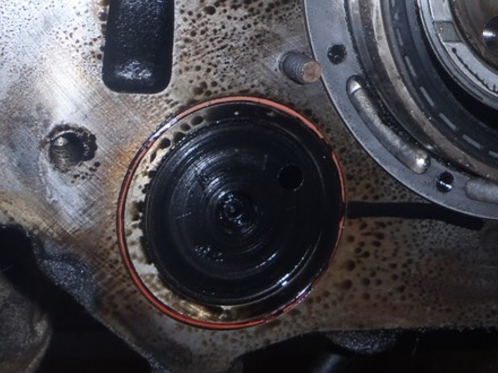

Un Oring est ce joint rond qui est logé dans une rainure et compressé pour rendre étanche des parties mécanique.
Ce joint est rouge ici, ce qui est une qualité qui résiste a huile moteur et a la chaleur (doit absolument être rouge), 'plus d'€€€'.
Un autres encore plus grand derrière cette fixation en 'Alu', qui maintient je joint Syp, et palier butée vilebrequin.
