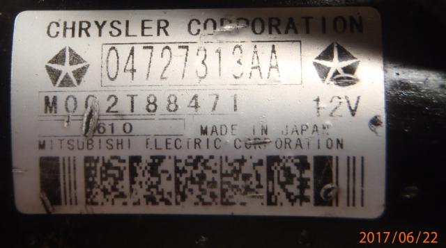

La remise en ordre des deux démarreurs acheter d'occasion, mais je ne connais pas leurs état, la semaine dernière.
Un démarreur BT 12 Volts, 2 Kw, cela plus de 160Ah a sortir de la batterie au démarrage, quand il est en bonne état.
Qui dise 'neuf', mais en fait c'est du rénové, tout comme ceux-ci, qui seront nettoyer, faut (peut-être que les pièces d'usure seront remplacée)
