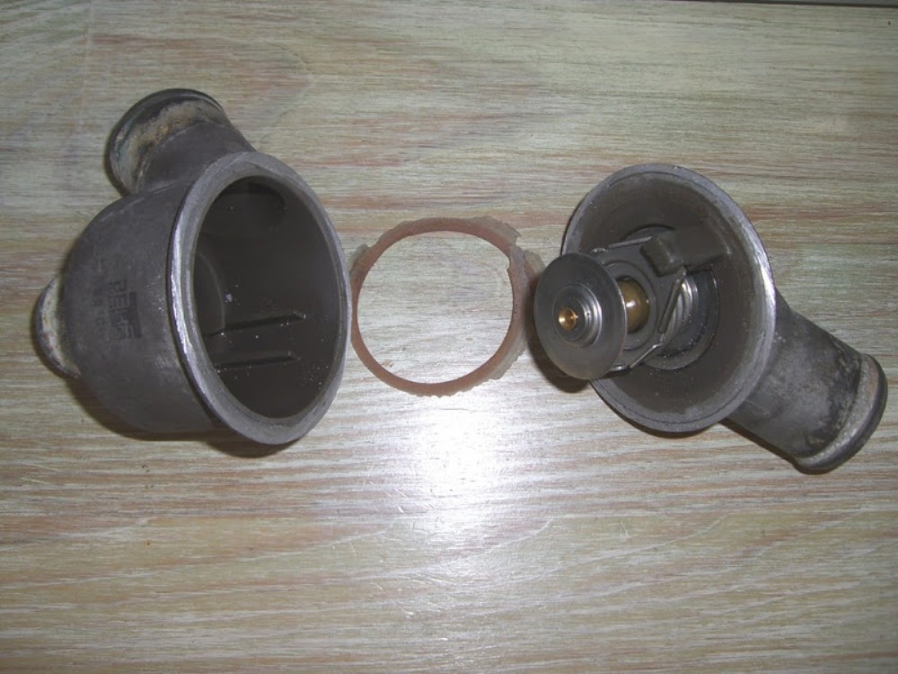

Salut Valoche.

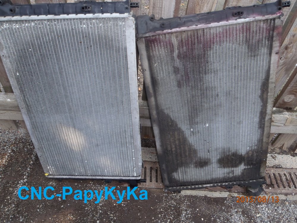

Le thermostat, est souvent HS, mais reste ouvert, et non fermer, car c'est le 'bulbe' qui contient la cire qui perse,
Et le thermostat s'ouvre par son ressort, ou alors c'est le joint de pose de la soupape qui sort et bloque le thermostat ouvert.
Mais comment est le radiateur de refroidissement, le mien que je croyez propre, était en réalité boucher extérieurement.
Et sans le déposé, c'est pas possible de le voir, Mon S2, m'a faite cela aussi, maintenant il est OK,
Faut voir aussi si culasse n'est pas fendue, c'est le problème de modèle S2 de 91 à 93,

bon aujourd’hui  , démontage radiateur et nettoyage circuit de refroidissement puis démontage sonde pression d'huile et nettoyage comme tu m'as conseillé .
je prend des photos et je te rend compte .

C'est un bon début, pour redonner vie a ce véhicule, j'attend les photos avec ....
Merci de participé, PapyKy.

Après avoir changé le radiateur j'avais toujours le même problème de montée en température ......
