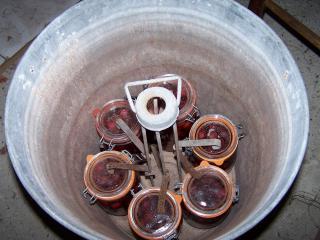

Mais aussi pour la stérilisation des bocaux de conserve 'maison', conservée en cave, parfois plusieurs années.

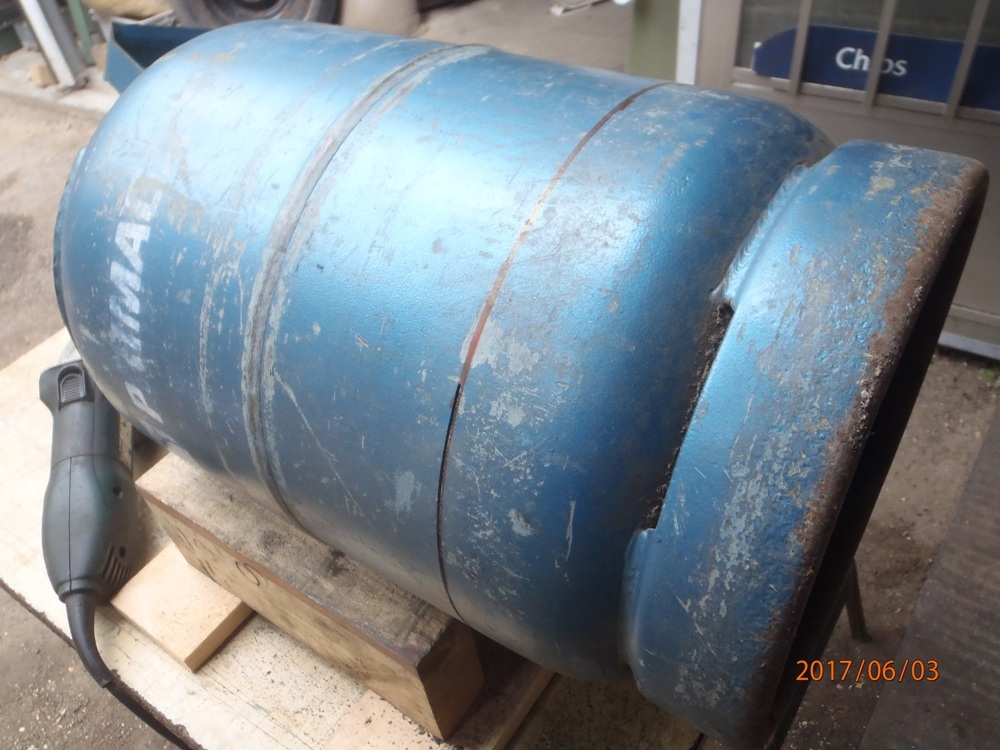

Une bouteille de gaz de 13 Kg, cela ce trouvent facilement car l'on ne les reprend plus, alors que l'on avait payer une caution.

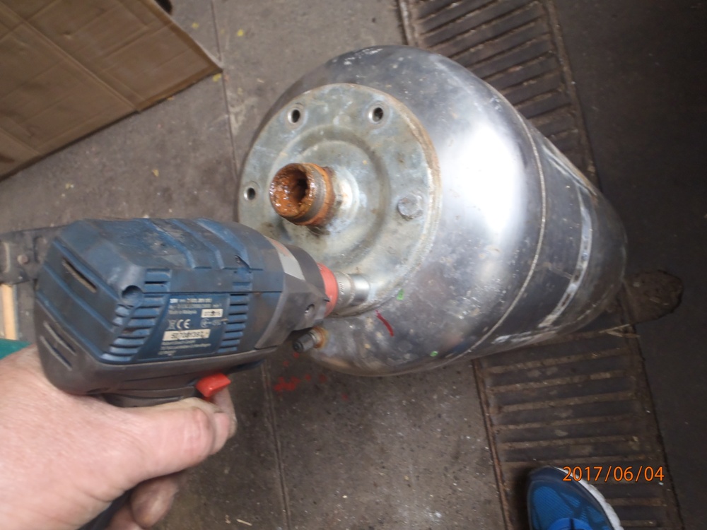

Attention: avant toutes intervention, il faut 'dégazé' le réservoir, pour cela.....
1 : retiré la vanne, cela est souvent très dure a devisé, (3/4 gaz), car du frein filet est généreusement utiliser
2 : la remplir d'eau, et la laissé au moins 48/72 heures, voir 1 semaine, pour que les pores du métal, ce vide du gaz propane.
3 : la vidé et remplir encore une fois pour plus de certitude, cela sent le gaz.
Mais en faite c'est le 'mercaptan' qui est ajouté dans le gaz, pour le rendre odorant.

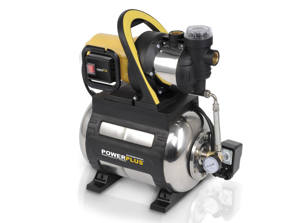

Une vase d'expansion en inox, d'un groupe hydrophore mis au rebu car membrane percée.

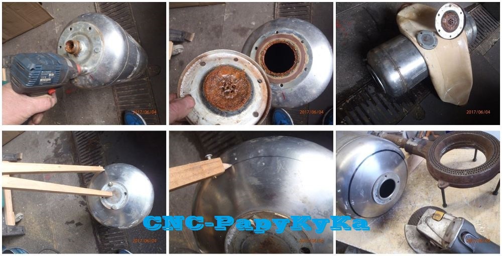

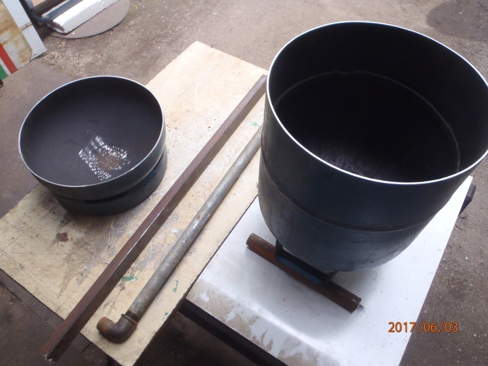

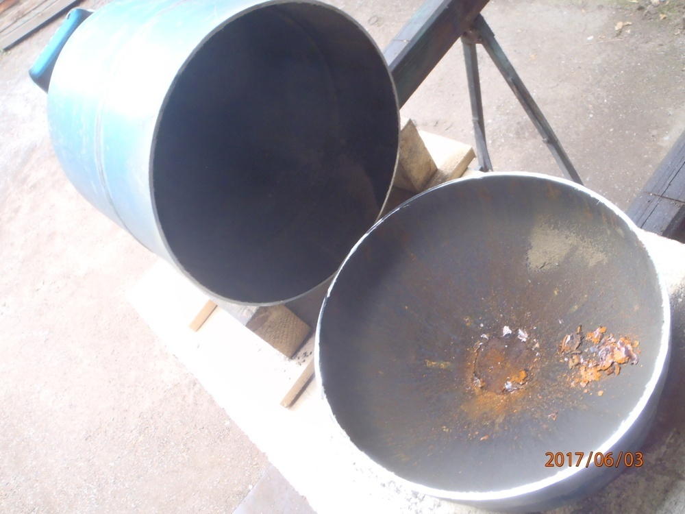

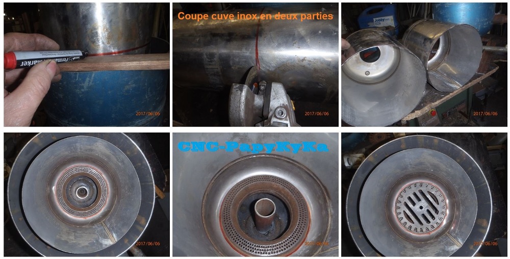

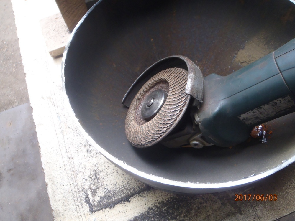

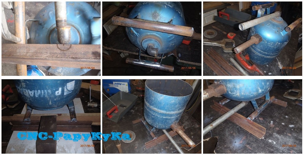

Et bien voila ce que donne une fois le réservoir gaz coupé en deux.
Un bon coup de disqueuse pour en retiré ce qui pourrais être coupant, sécurité oblige.
Et quelques bouts de ferraille de 'récup', pour en crée sont pied stable.
D'autre encore pour la création de la cheminée inférieur, pour l'entrée d'air comprimée.
Et j'ai tout pour son assemblage, A plus, PapyKy.

Le reste du montage en images.

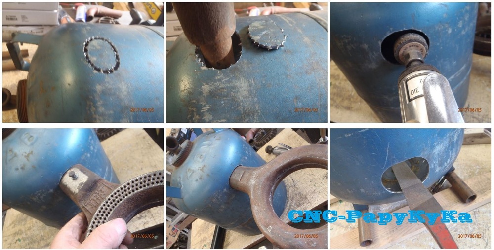

Le perçage pour le passage du brûleur a gaz butane/propane.

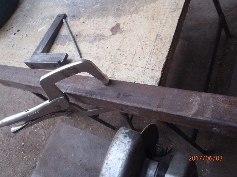

Les coupes pour la création du support, qui doit être un pied solide.

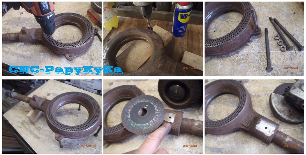

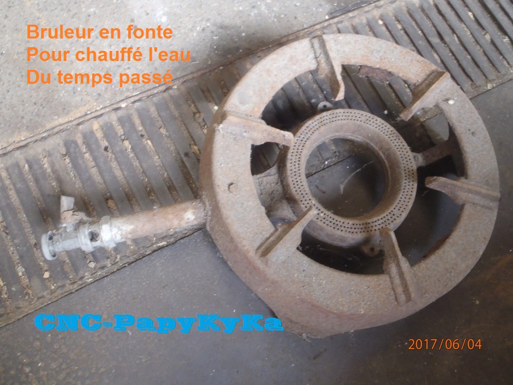

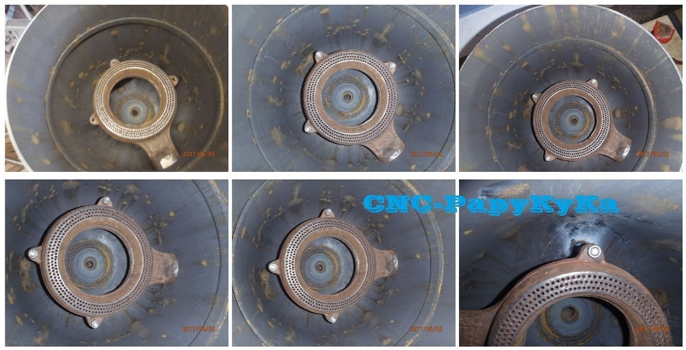

Reste a préparé ce qui va allez a l'intérieur de ce 'Four a gaz', le brûleur, cela doit chauffé jusque dans les 1000°.
Refait une remise en état des trous bouché par la rouille, en reforant tout les trous, et coupé ce qui n'est pas utile, et prévoir sa fixation.
Ce vieux brûleur de nos Grand Parents, dans les année 1950, A plus, PapyKy.

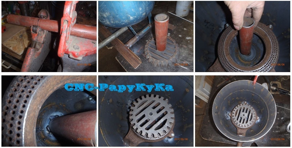

Placement du bruleur dans le réservoir, et soudé les vis de fixation, pour évité que cela ne bouge au coulage du réfractaire.

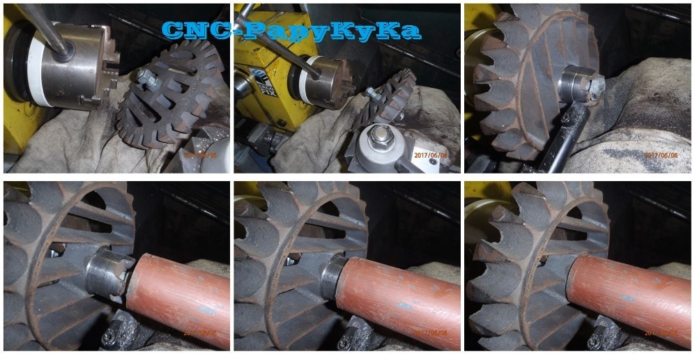

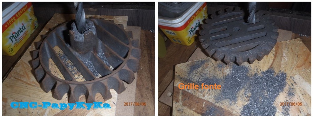

Foré cette grille de poêle 'Crapaud' pour laissé passé l'air dans la cheminée pour la combustion du gaz butane/propane, vous souvenais-vous ??.
Qui servais a tout, ce chauffé, faire les repas, et surtout cuire les pains dans ce 'Coffre' pour pouvais reculé pour chauffé plus ou moins.
Tournage de la grille, qui sera placé sur le tube qui servira de cheminée d'entrée d'air, pour parfaire la combustion interne du gaz propane/butane.
Placement de cette arrivée d'air et soudage pour évité son déplacement lors du coulage du réfractaire.

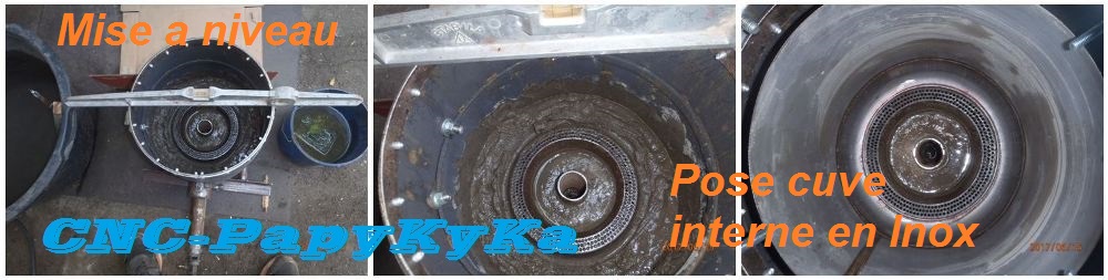

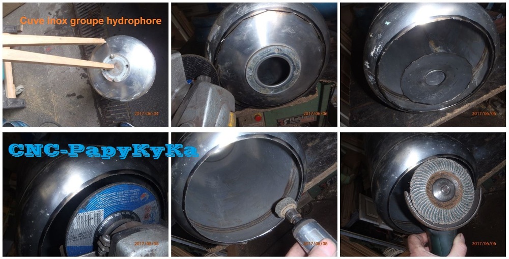

Préparation de l'inox interne qui maintiendras le réfractaire en place lors de sont coulage.
Cette cuve provient d'un groupe hydrophore mis au rebut pour cause que la 'vessie' interne était percée donc encore de la 'récup'.
Cette découpe va ce trouvé sur la partie inférieur du bruleur, et maintenir le réfractaire en place, lors de la coulée.
Voila sa mise en place, reste a réalisé la coulée du réfractaire en deux passe, une au niveaux du dessous du bruleur, et l'autre jusqu'au dessus.

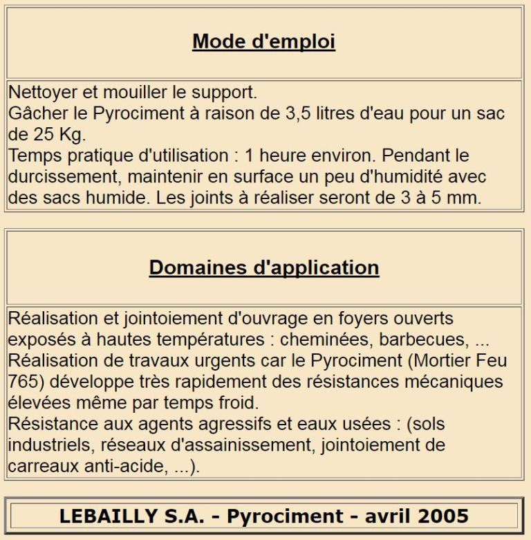

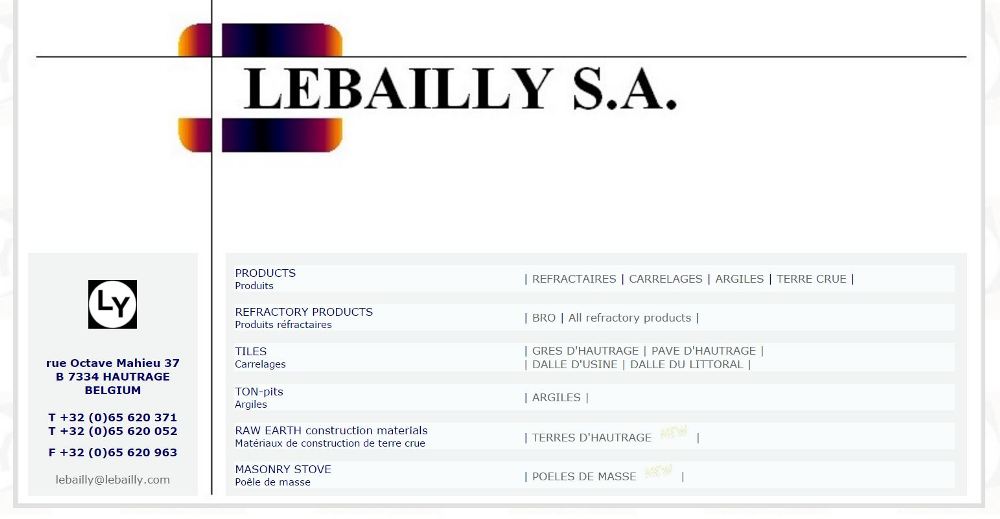

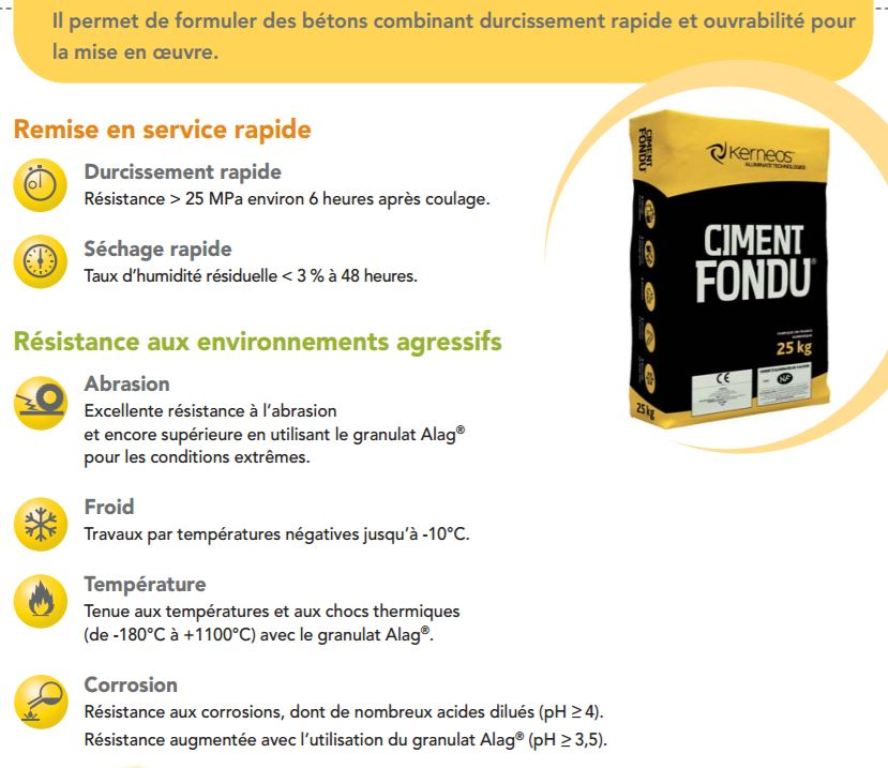

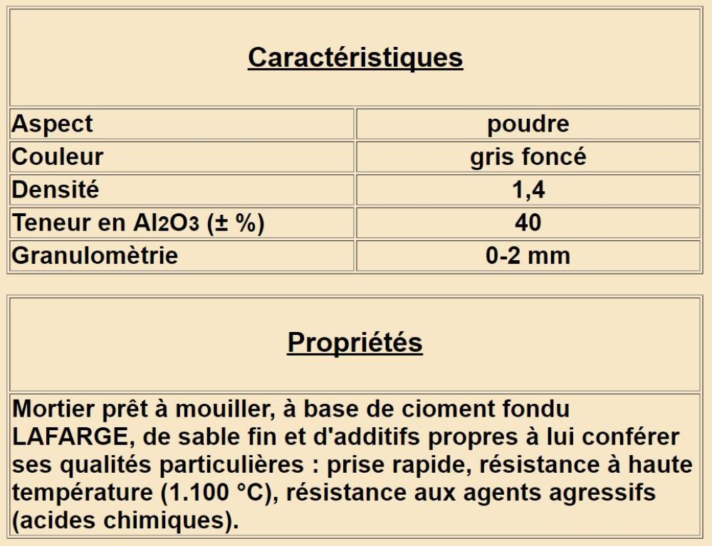

Une adresse pour des produits réfractaire.
Le lien ce cette entreprise spécifique.                                                      PYROciment

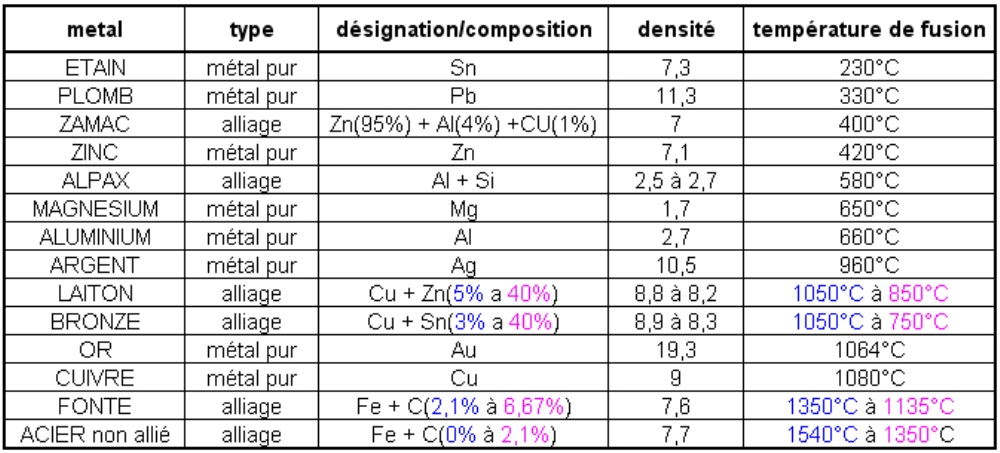

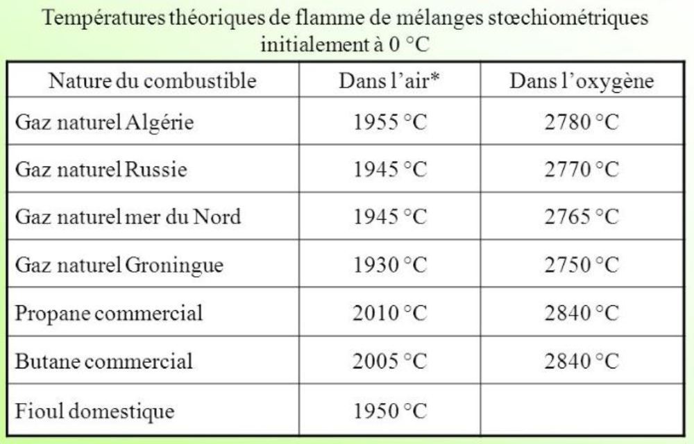

Petite infos sur les différents gaz pour le chauffage de ce genre de four, A plus PapyKy.

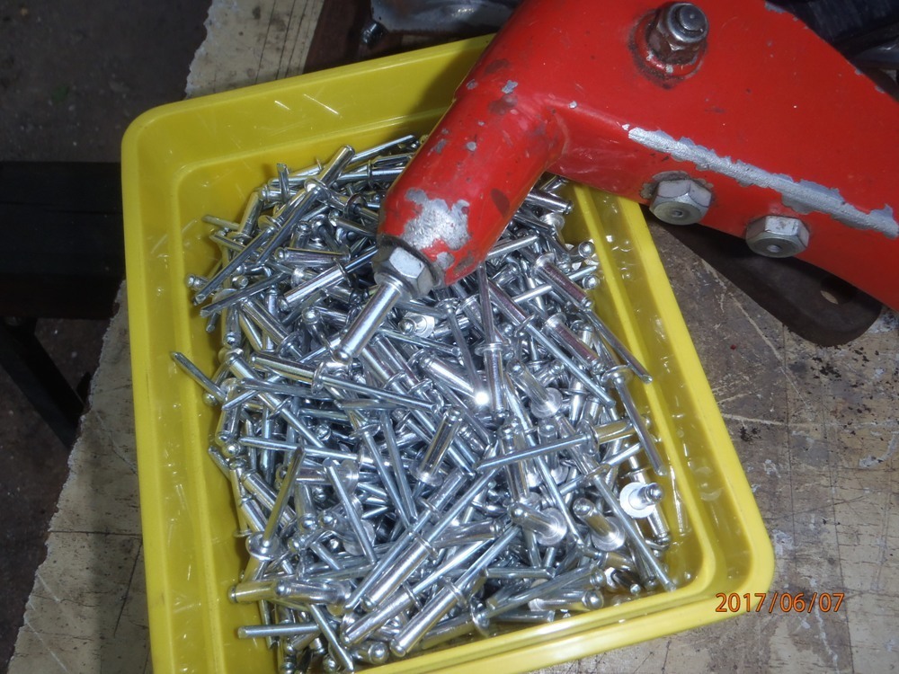

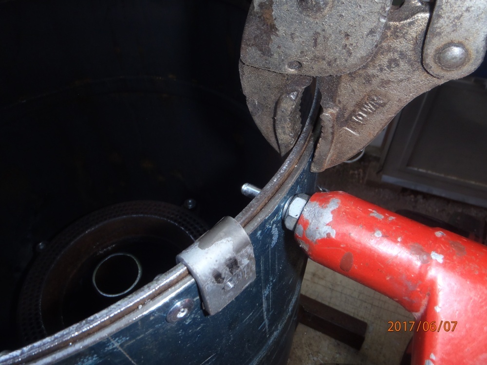

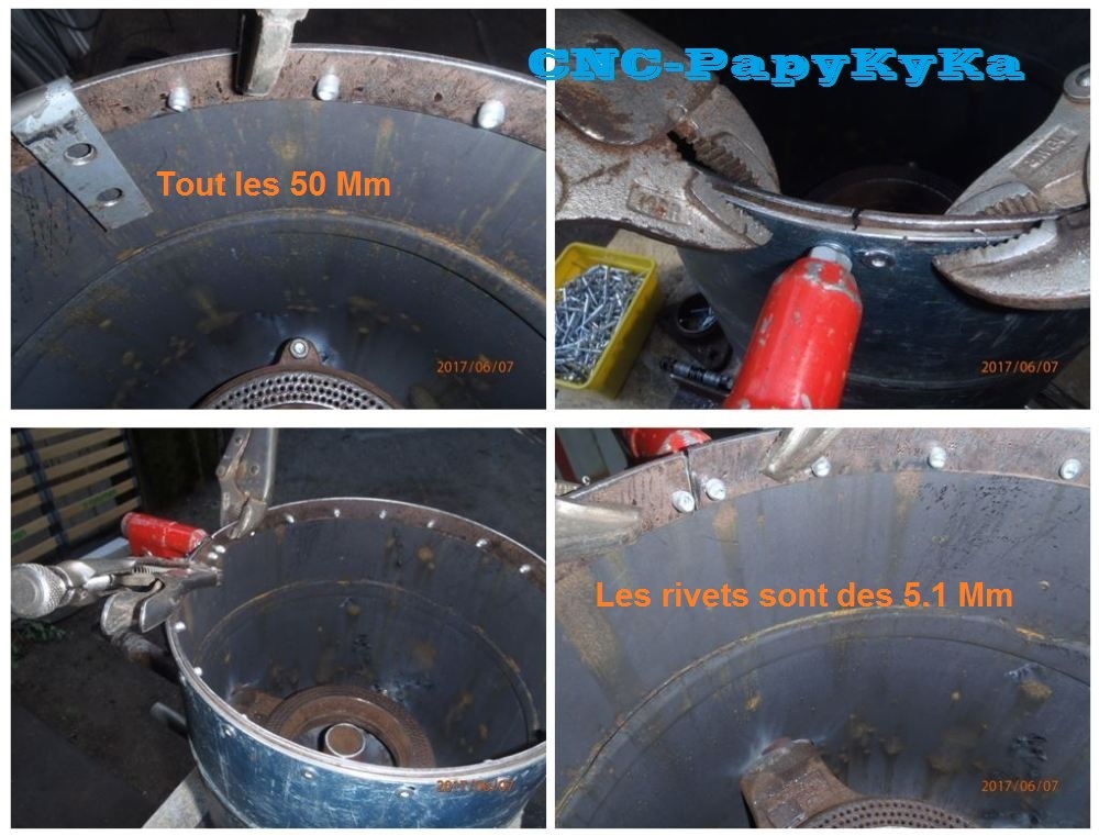

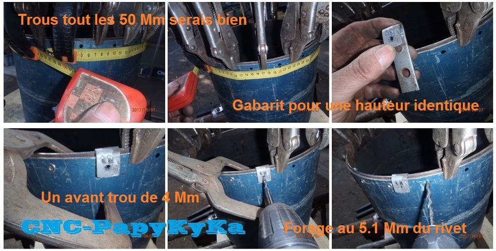

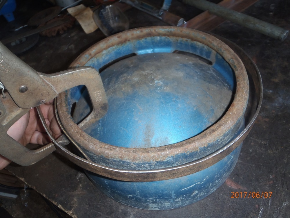

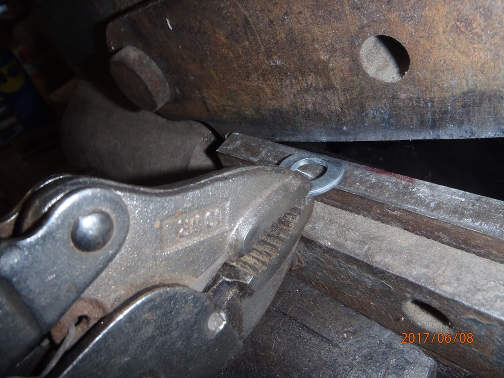

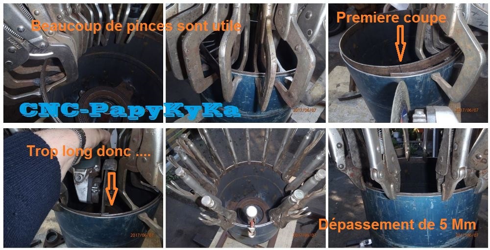

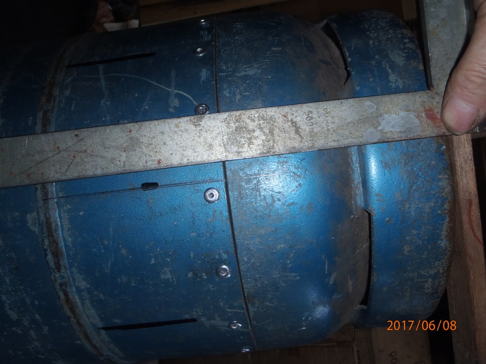

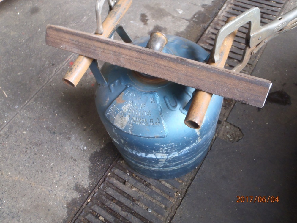

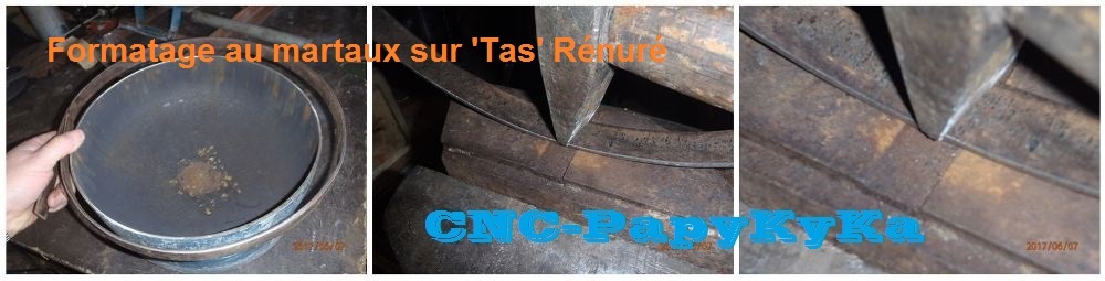

Pour que le couvercle s'emboîte parfaitement, je place un bout de plat d'acier de 20/3 Mm.
Cintrage a la main autour du pieds de cette bouteille de gaz et finition du formage ce fait au marteau, pour avoir un cercle presque parfait.
Va falloir pas mal de pince, pour tout bien collé sur le périmètre, et devoir le coupé deux fois, pour tombé juste.
Je vais placé des rivets de 5.1 Mm tout le tour, pour le maintenir en place, en le plaçant 5 Mm plus haut, pour que le couvercle s'emboite simplement.
Un gabarit c'est former un 'U' avec un trou de 4 Mm pour l'avant trou, pour les placer toujours a la même hauteur. (5 Mm).
Il faut une bonne pince pour placer ces rivets, pouquoi des rivets, soudé déformera la cuve et ne sera plus ronde, pose du couvercle dificile.

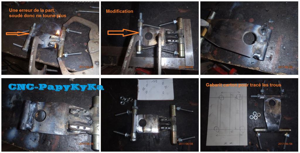

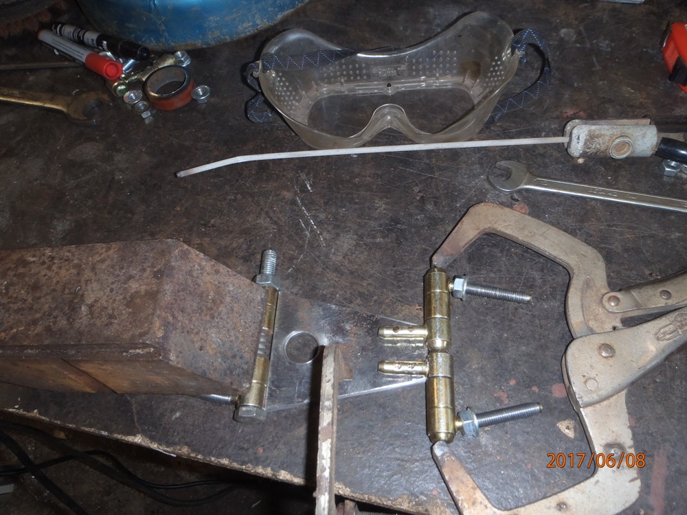

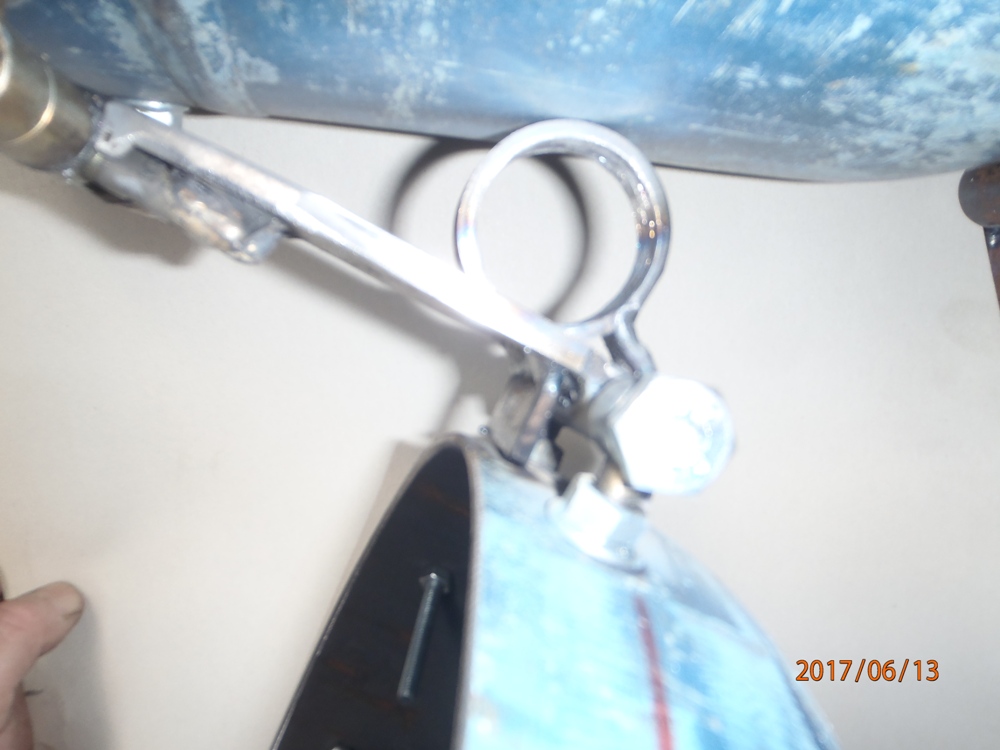

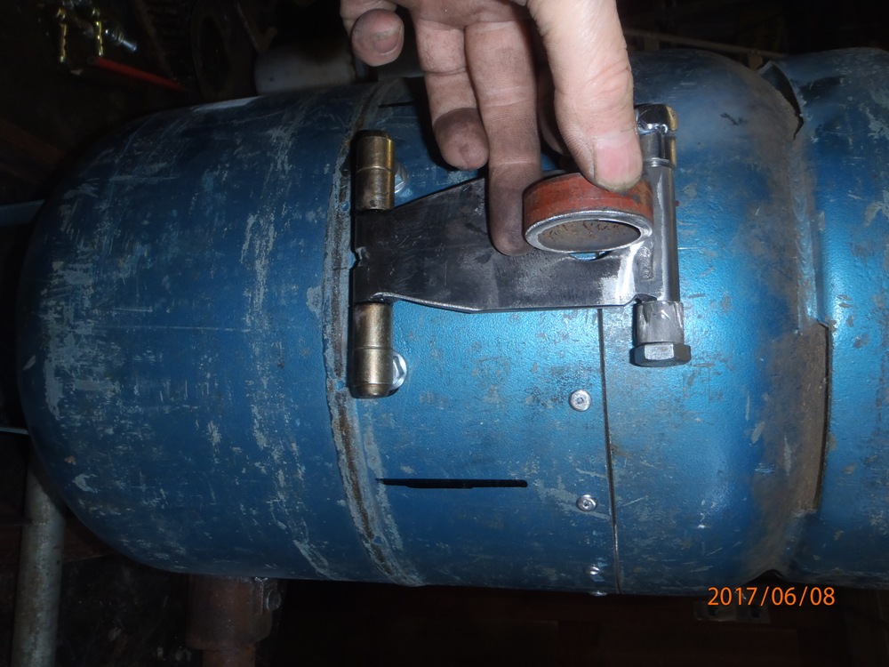

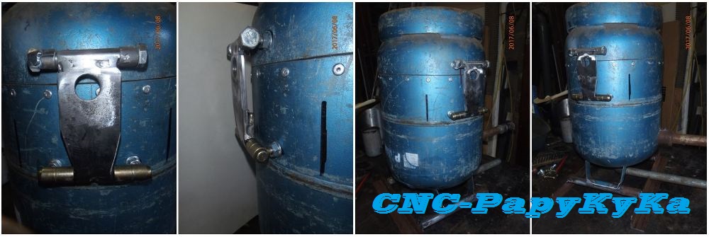

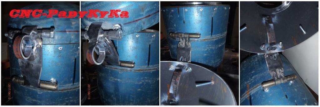

Comment placé ce couvercle qui sera lourds et surtout très chaud !!!!..
Y placée des poignées, oui, mais cela sera très chaud, a deux personnes, c'est possible, mais seul ???.

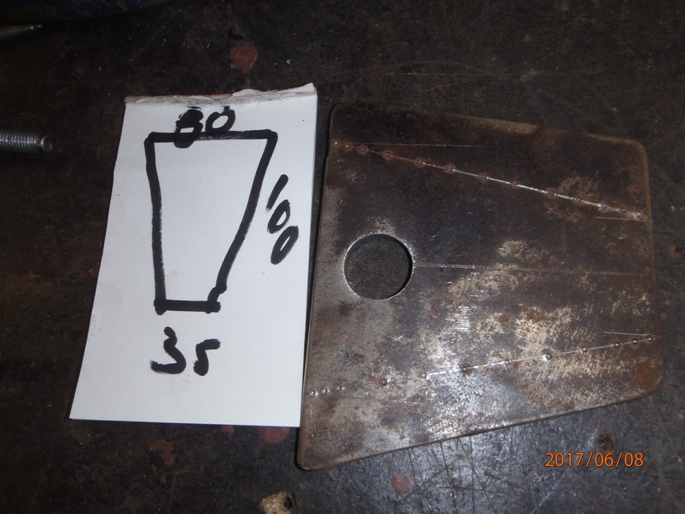

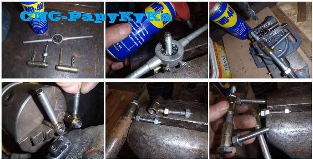

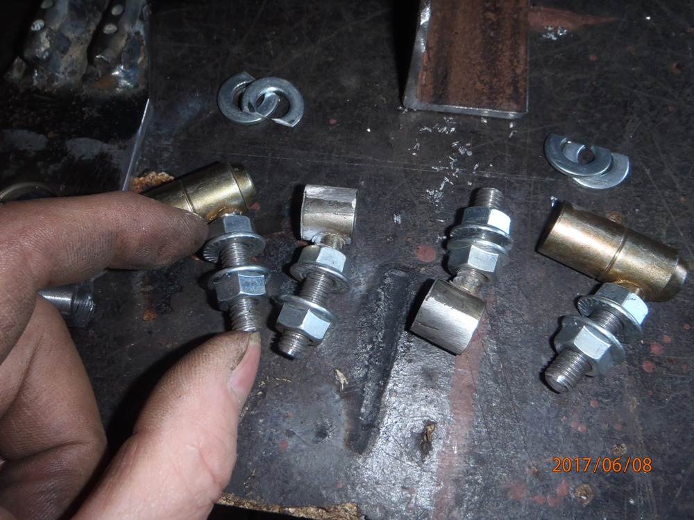

Mon idée est de faire une charnière double ???, avec des 'Anuba' de 16 Mm.
Avec ce bout de tôle de 5 Mm, recoupé pour avoir une forme correcte, avec sont trou qui était déjà fait.
Apres l'avoir tracé et pointé, la coupé est simple, avec un bon disque de 1 Mm d'épaisseur.

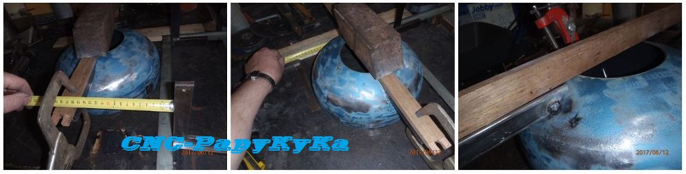

Pour cela mettre une double charnière sur une surface qui est ronde, il faut plier les tiges qui sont re-filetée en M8, deux seront percée a 10 Mm, pour y placé un axe.
Pour pouvoir retiré le couvercle, et faire le coulage du réfractaire.

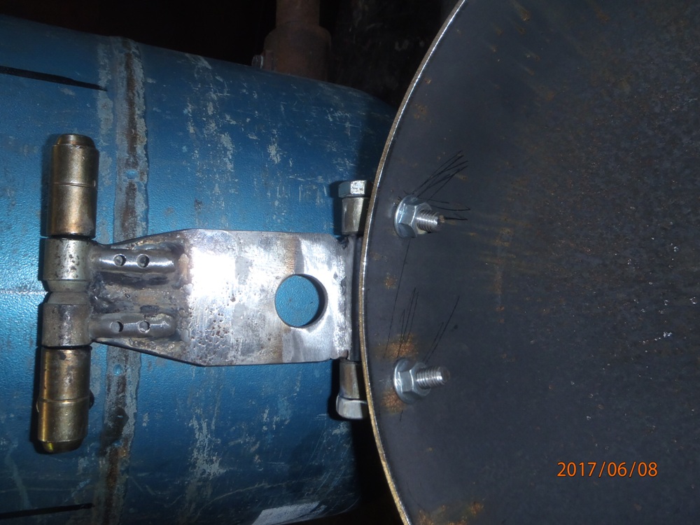

Une erreur qui fut corrigée par un tube de 50 Mm de long, de 15 Mm de diamètre et de 10 Mm intérieur, les 'Anuba' sont recoupé et tourner pour avoir des faces correcte.
La position doit être placée bien perpendiculaire a la face supérieur pour ce fermer correctement, donc traçage a l'équerre par rapport a la face supérieur.

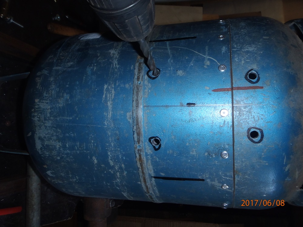

Le carton, est percé de trous pour pouvoir faire sont alignement, et une fois collé, pointage a travers celui-ci sur la cuve.
Foré a 8.5 Mm, pour avoir un peut de latitude de réglage, les longueurs des vis de fixation sont ajustée, maxi 35 Mm de réfractaire.
Petite erreur j'aurais du placé cette charnière 10 Mm plus haut, car les trous du bas sont placé juste au dessus de la jonction des deux demi tole au centre de cette cuve.
Des rondelles de 10, compense l'épaisseur qui est de 3 Mm de la tôle intérieur, (emboitement qui serre a la soudure des demi cuve), cela n'est rien car sera dans le réfractaire.
Cela fonctionne, m'a fois pas mal, vous en voulez la preuve, regarder cette vidéo, qui est sur la chaine de CNC-PapyKyKa.
Une vue intérieur du couvercle, qui sera remplie de ciment réfractaire, cela fera sont poids, mais plus facile a replacé une fois chaud.
Des butée seront soudée, pour maintenir le couvercle, une fois ouvert, A plus pour la suite, Bonne soirée a tous ceux qui passe et ne disent rien, PapyKy.

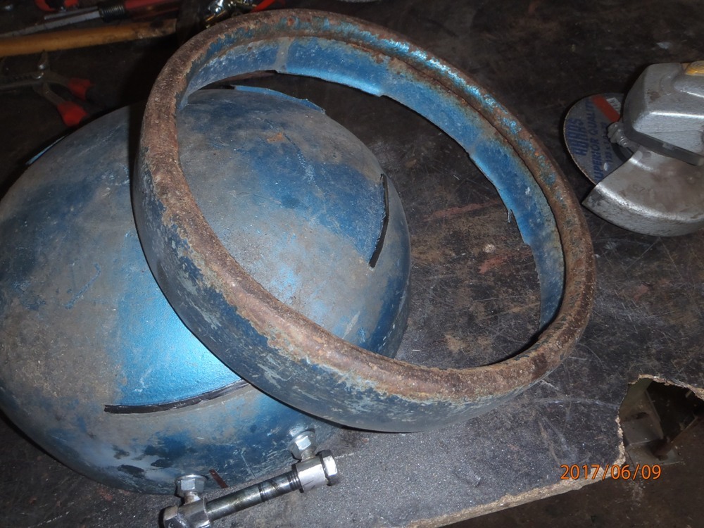

Bonsoir a ceux qui me suivent.

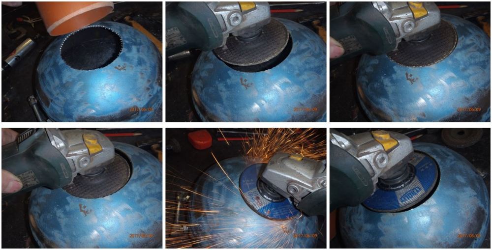

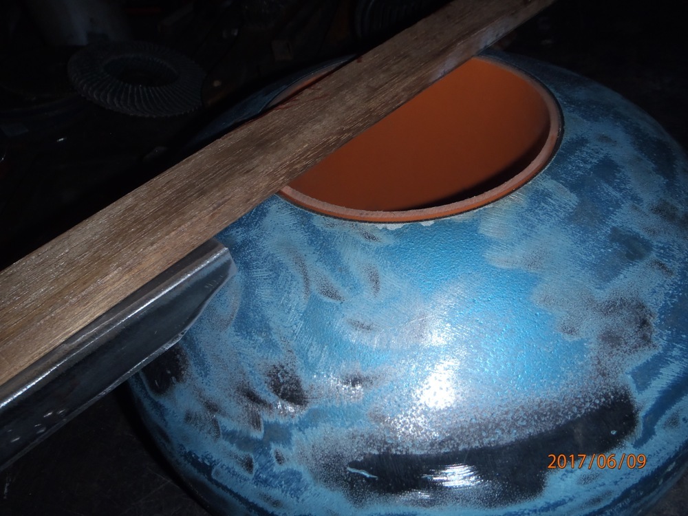

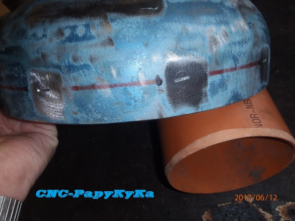

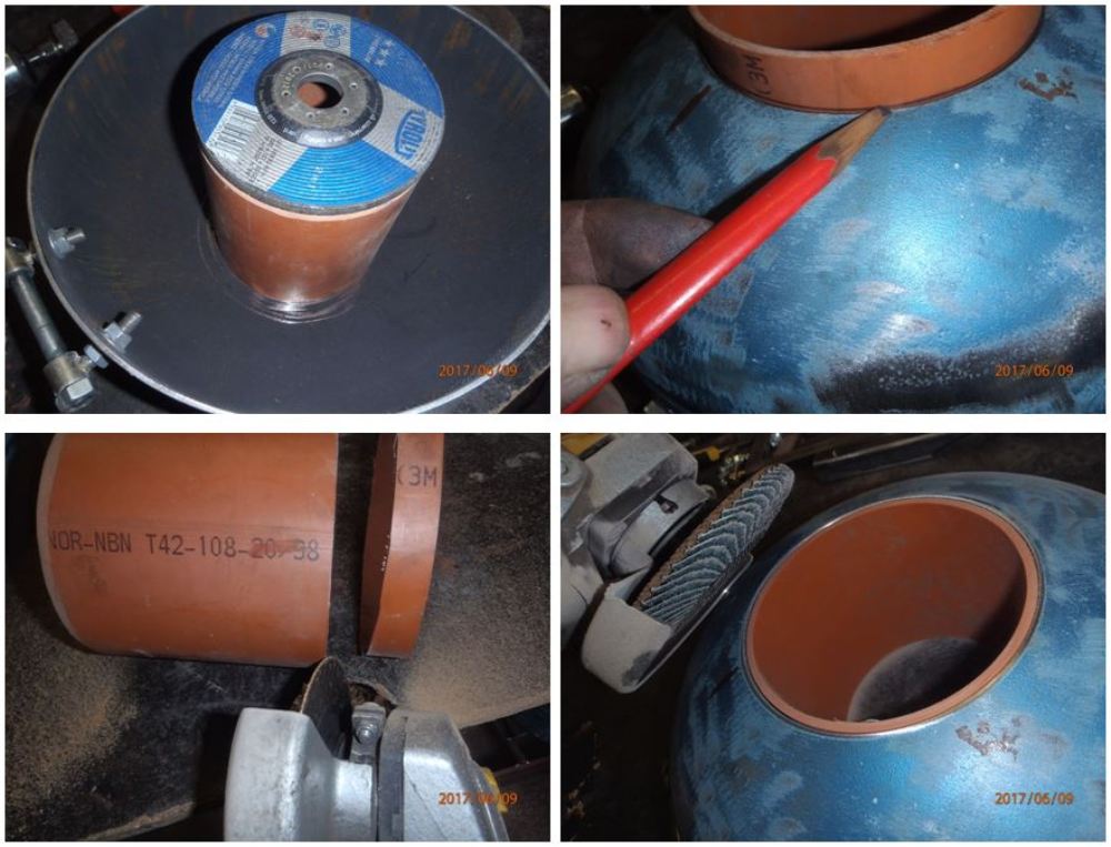

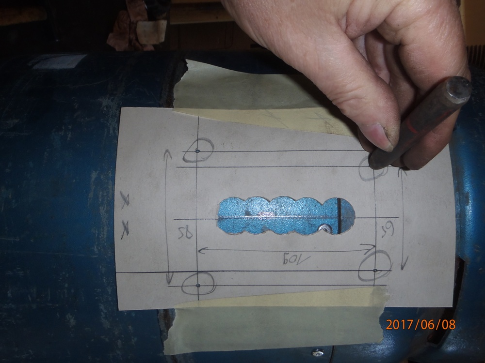

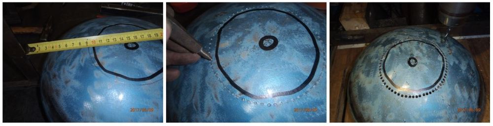

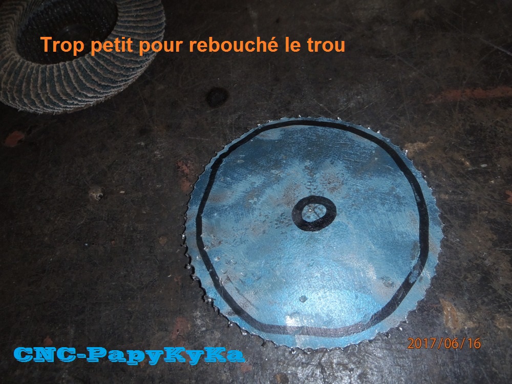

Le couvercle doit avoir un trou, qui a deux fonction, la sortie de la surpression du a la chauffe, mais aussi pour faire rentré les chutes de matières 'Alu en occurrence).

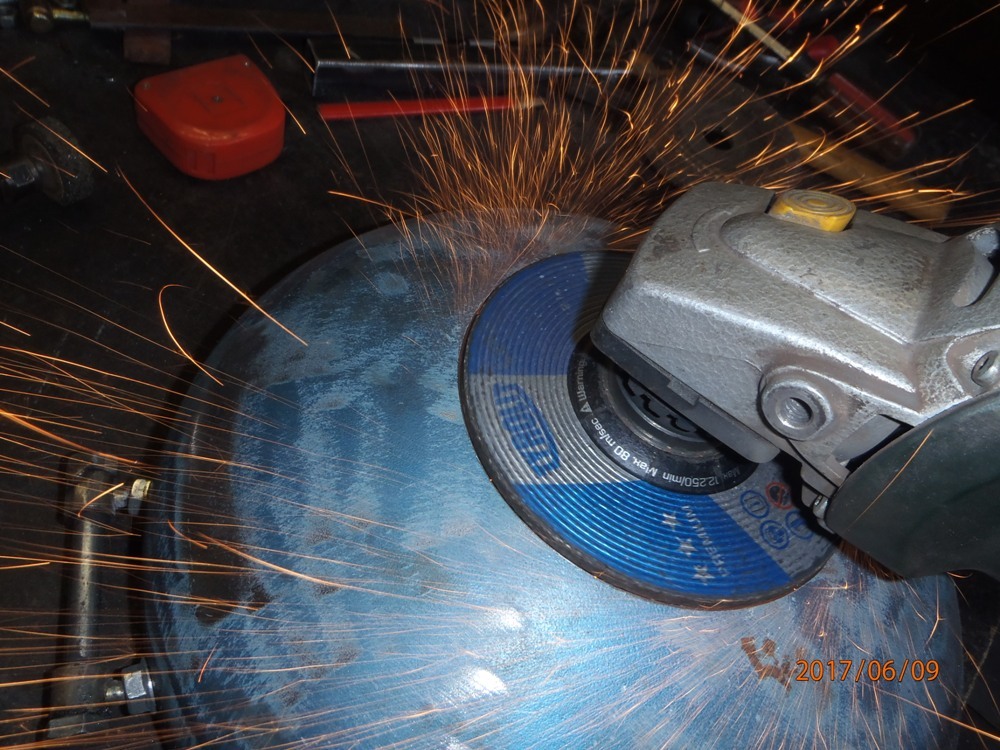

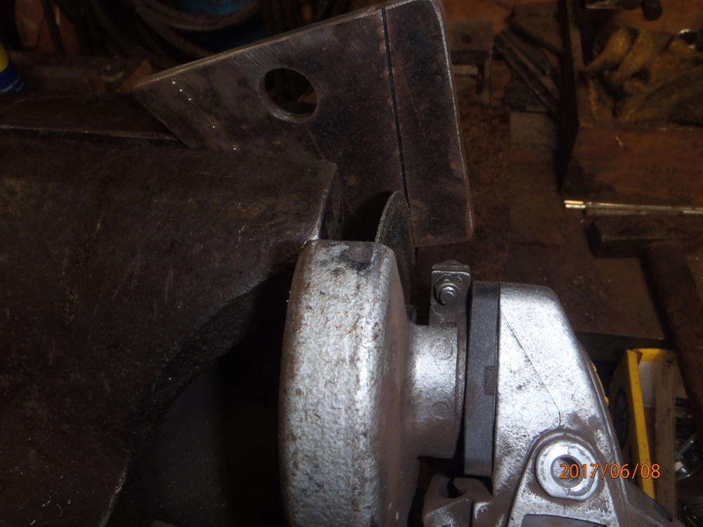

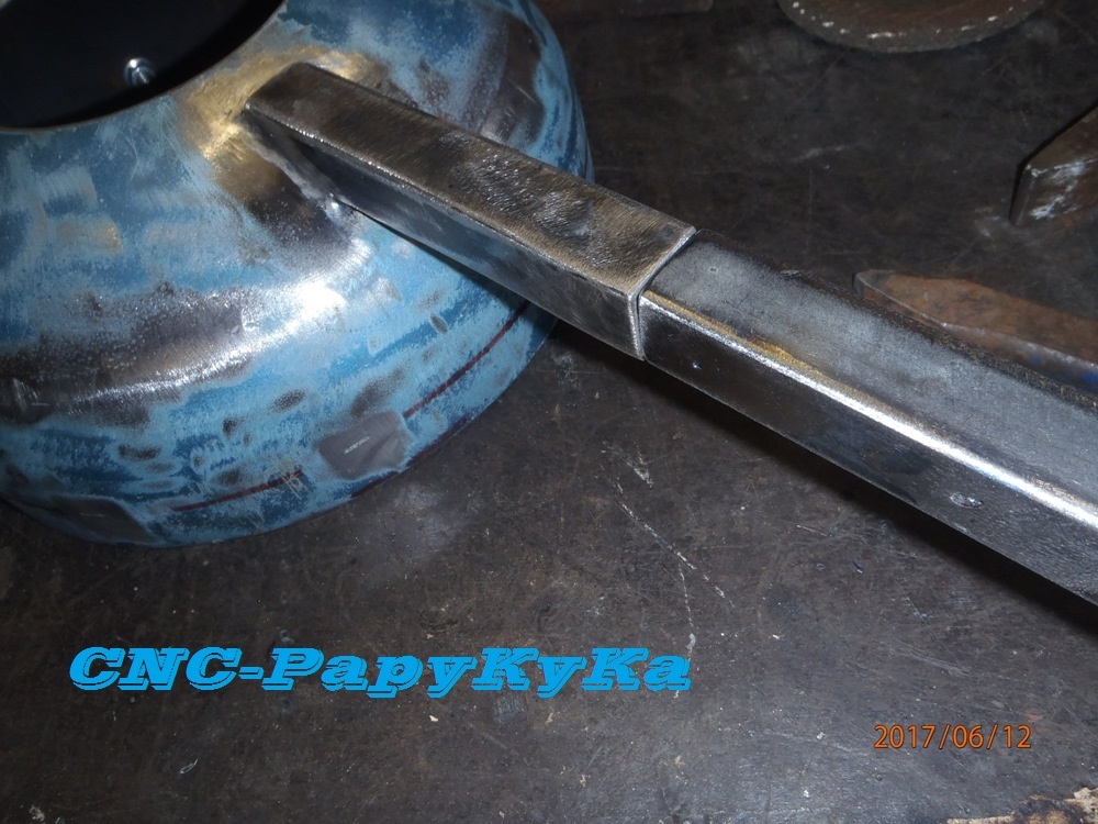

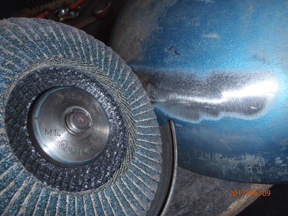

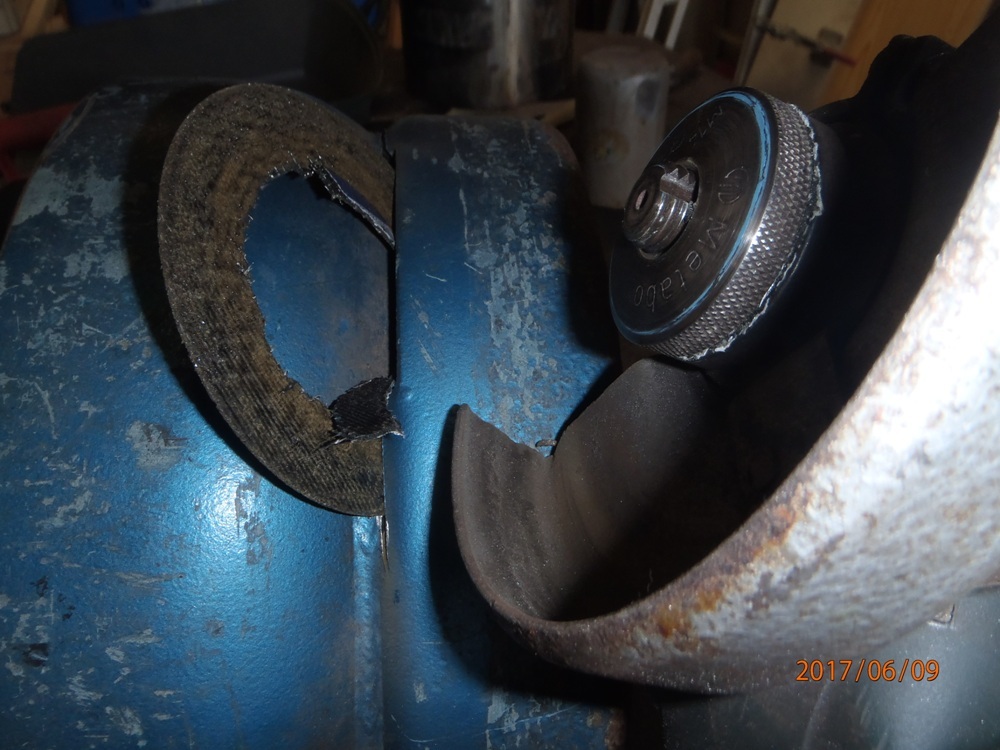

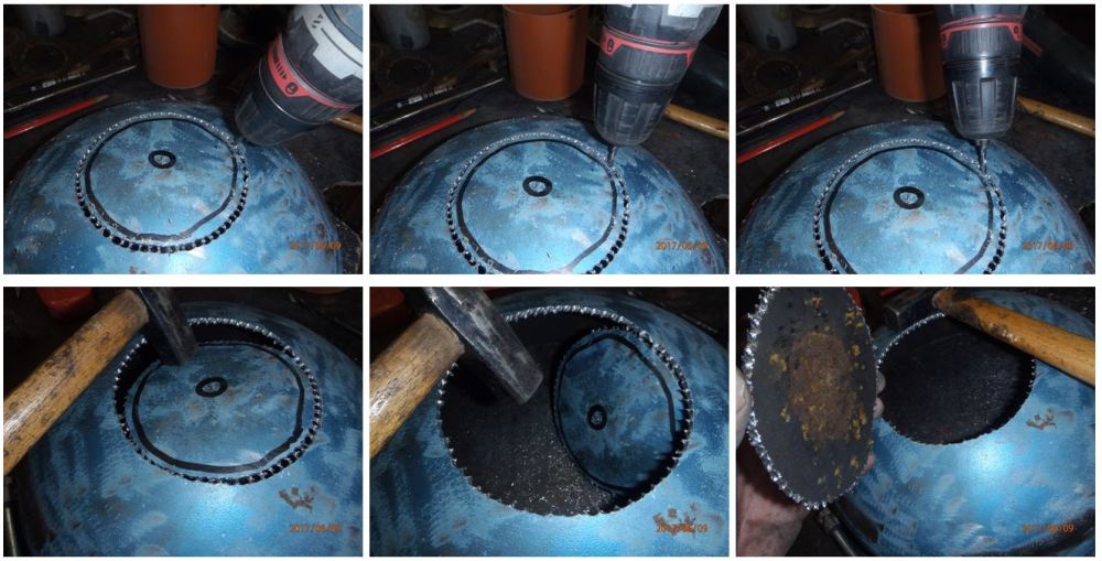

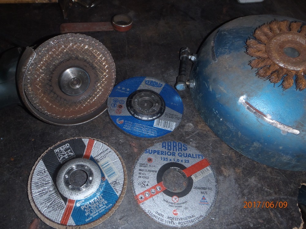

Pour cela, il me faut retiré le pieds original de la bonbonne, Mais......., avec un disque de 1 Mm, et faire des découpes NON droite, voila......
Pourtant, ce n'est pas des disques 'Premier prix', mais de qualité.
Retiré tout les restes de soudure, en deux temps, avec un disque a 'ébarbé' et a 'lamelle abrasive'.

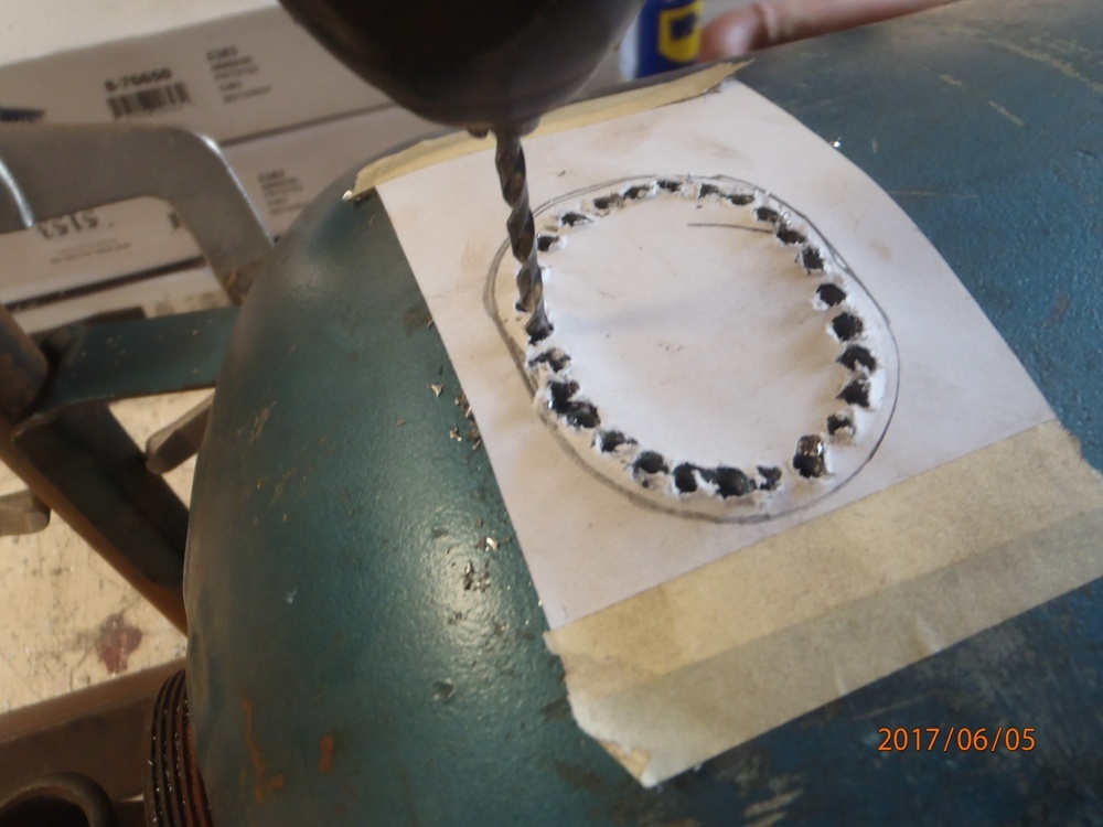

Reste a trouvé le centre et percé un série de trous, pour crée un trous de 125 MM.
Reste a réunir les trous avec une mèche sur visseuse en un balancement, le Mm qui reste pour sortir le 'bouchon'.
Reste a retiré les 'picots', a un disque a 'ébarbé', qui justement font 125 Mm, et en utilisé un qui a un peu servi, puis un presque neuf, cela est facile.
Mais dangereux, car utilisation sans la 'garde' sur la machine, Et y allez doucement, et un trou bien rond et juste de 125 Mm, et une chute de PVC de 125 Mm, passe juste.
Le recoupé a la bonne hauteur, est simple, juste un coup d'abrasif et c'est propre, reste a y placé un tube qui servira a basculé le couvercle.
Reste a ajusté ce tube carré pour le soudé sur ce couvercle, A plus, PapyKy.

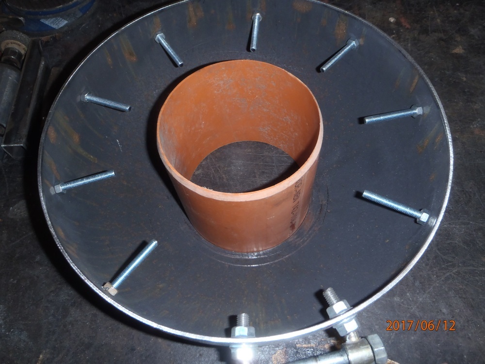

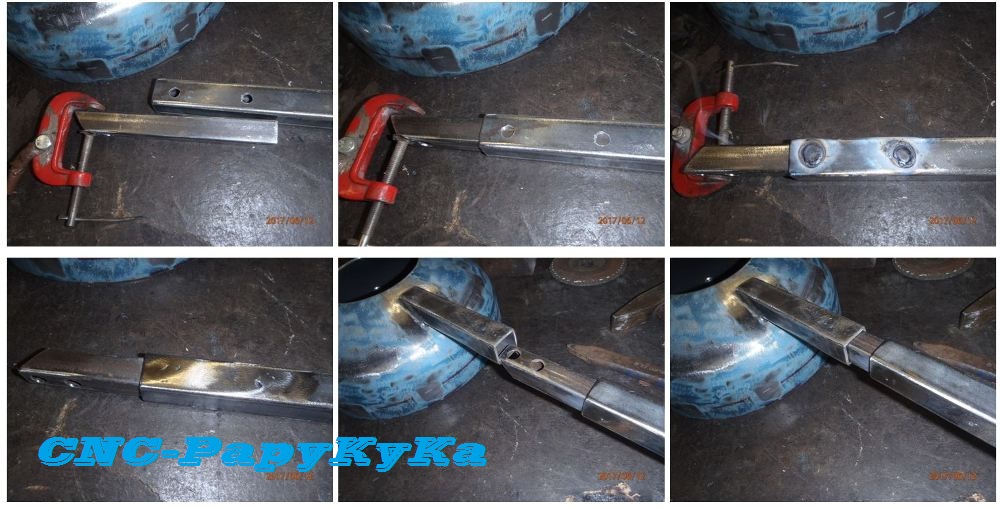

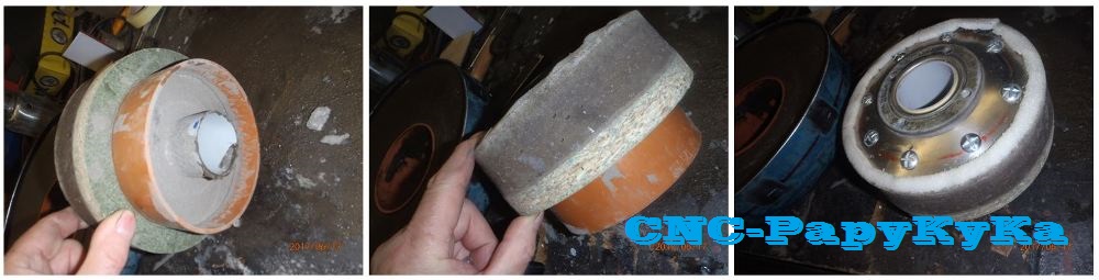

Pour maintenir le réfractaire qui sera coulé en interne, il me faut de quoi le maintenir, donc des vis sont insérée dans ce couvercle.
Et pour pouvoir l'ouvrir sans risque de ce brulé, +/- 800°, c'est chaud, NON ??, il me faut de quoi placé un manche rapidement.
Mais pour le placé correctement des équerres sont placé pour en déterminé l'emplacement, et le souder en place.
Cette partie de manche est emboitée sur le couvercle, ainsi il ne chauffera pas, et sera rapidement en place.
A bientôt, pour le coulage du réfractaire, PapyKy.

J'ai souder quelques férailles sur ma cuve a gaz.
C'est une charnière double, avec 2 butées pour l'un des axes, le supérieur,
Pour évité le couvercle ne frotte sur le réfractaire une fois coulé, A plus, PapyKy.

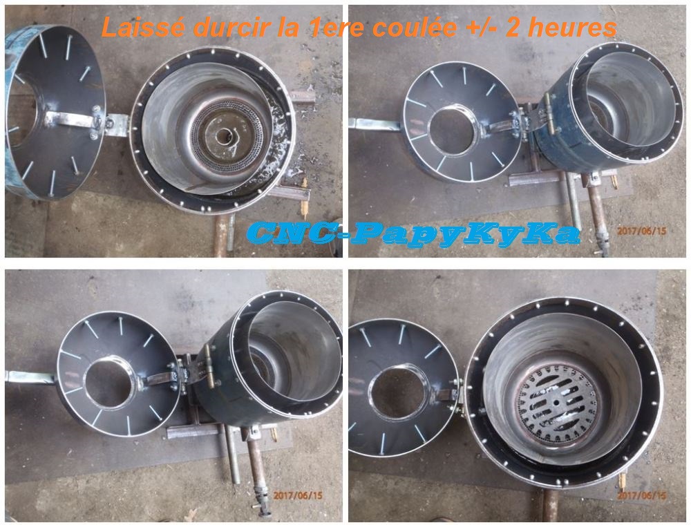

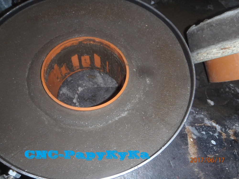

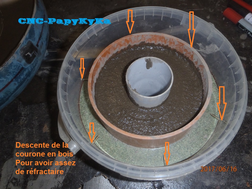

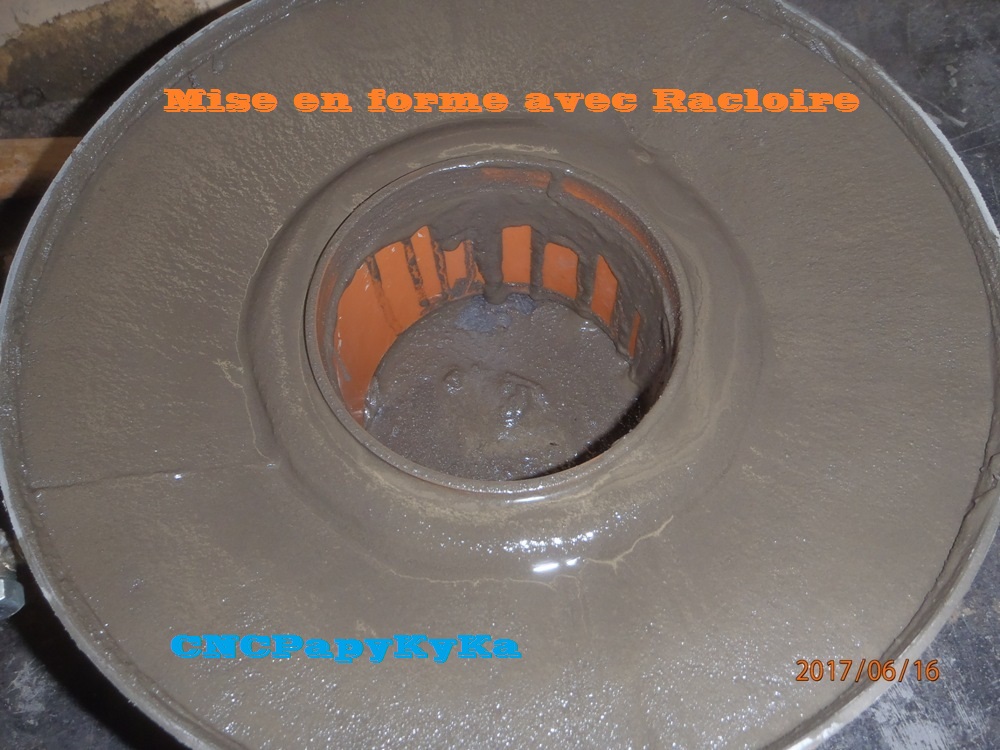

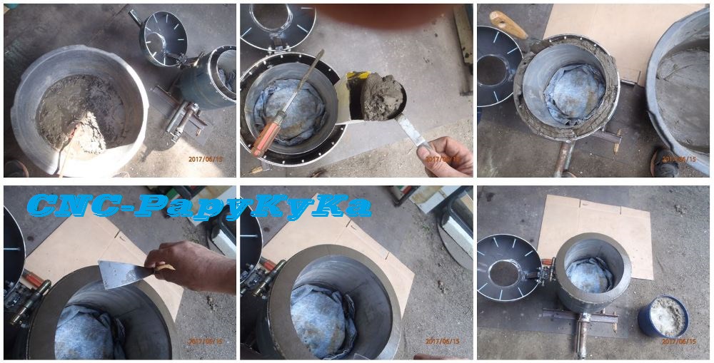

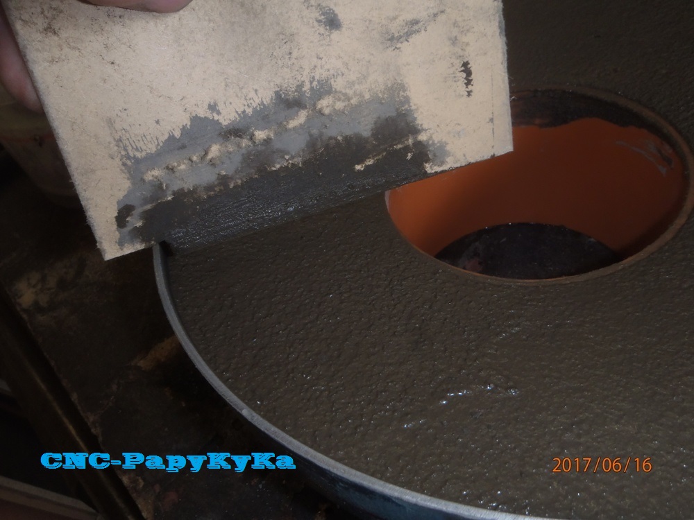

Le coulage du réfractaire, en deux temps, le fond du réservoir, sous le bruleur.
2 éme coulée, avoir un entonnoir en carton, pour évité d'en mettre partout.
Reste a laissé prendre doucement, mais avec les plus de 25° de ce jour, cela ira vite, PapyKy.

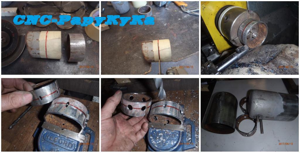

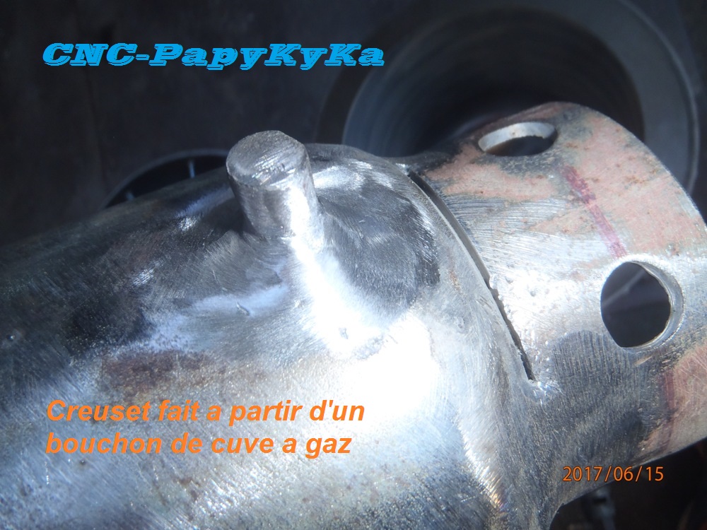

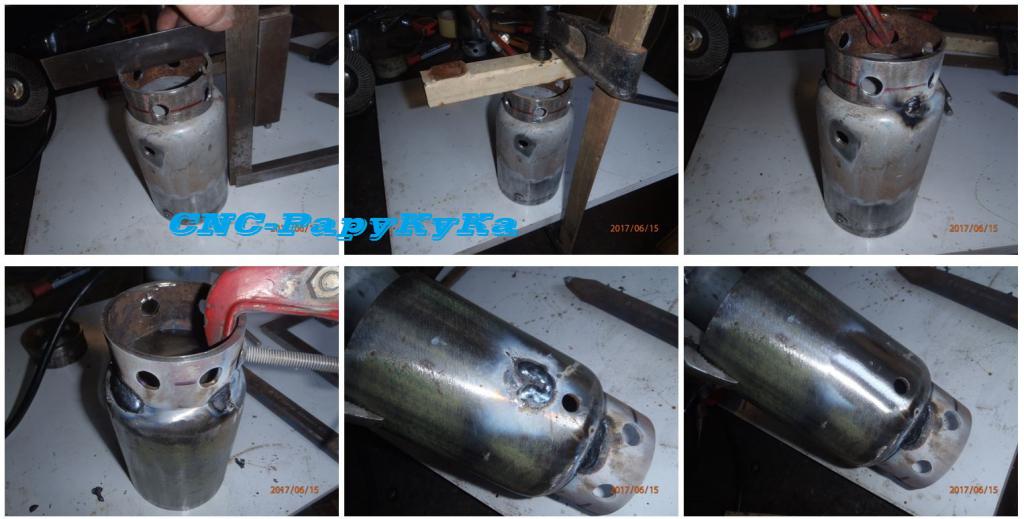

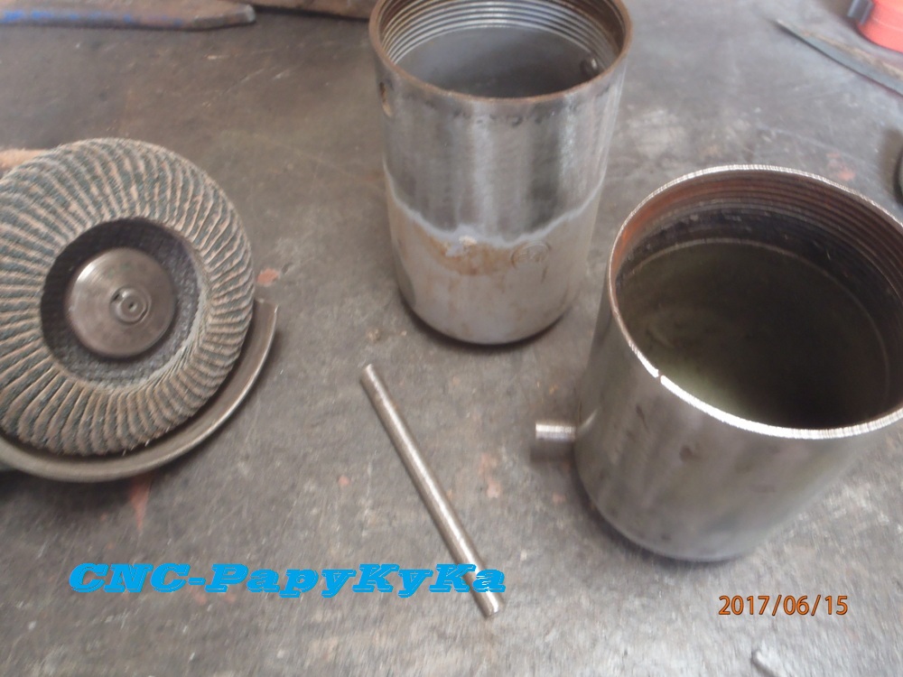

Le creuset, c'est quoi, cela est le récipient ou va ce fondre le métal, sous une forte chaleur.
Qui sera fait a partir de bouchon de protection du robinet de bouteille a gaz.
Mais pour pausé sur la grille en fonte, qui est au fond du four, qui sera alimenter au gaz propane, il doit être stable.
Un bout d'un gros tube coupé qui sera ajuster au tour pour avoir une surface de pose stable,
Et des gros trous sont fait pour laissé passé l'air comprimé qui activera la flamme de gaz.
Bien placer ce pieds et souder solidement.
Un axe passe a travers pour pouvoir le placé dans le four déjà chaud, +/- 800°, avec un crochet, qui n'est pas encore fait.
Le voila en place, reste a penser comment faire pour le placé a chaud, A plus, PapyKy.

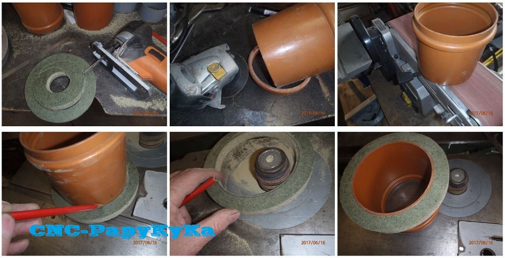

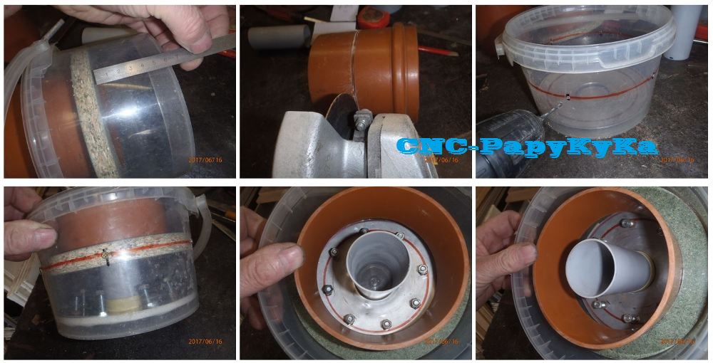

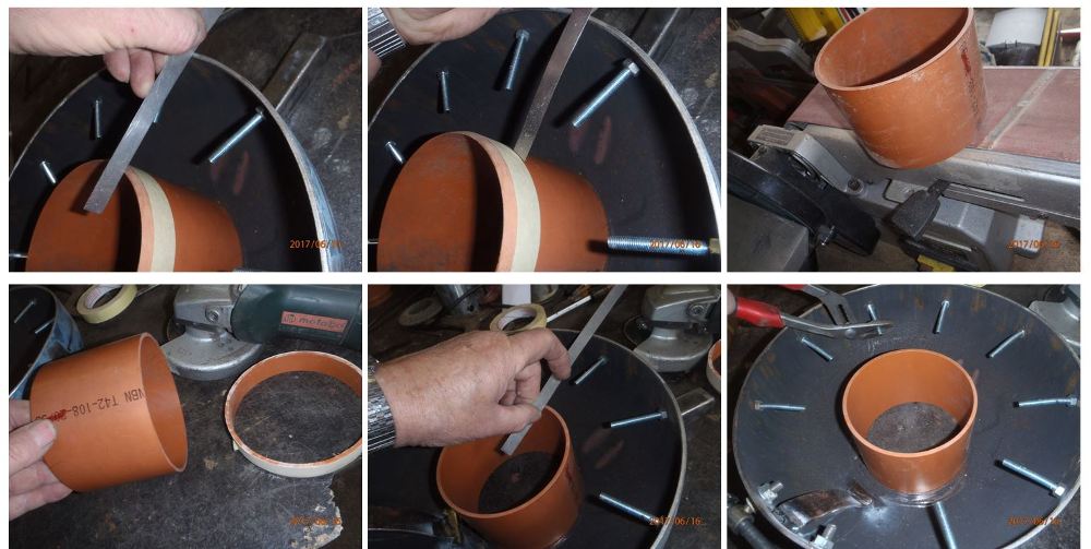

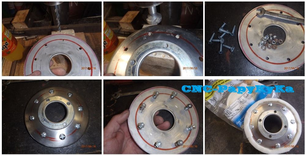

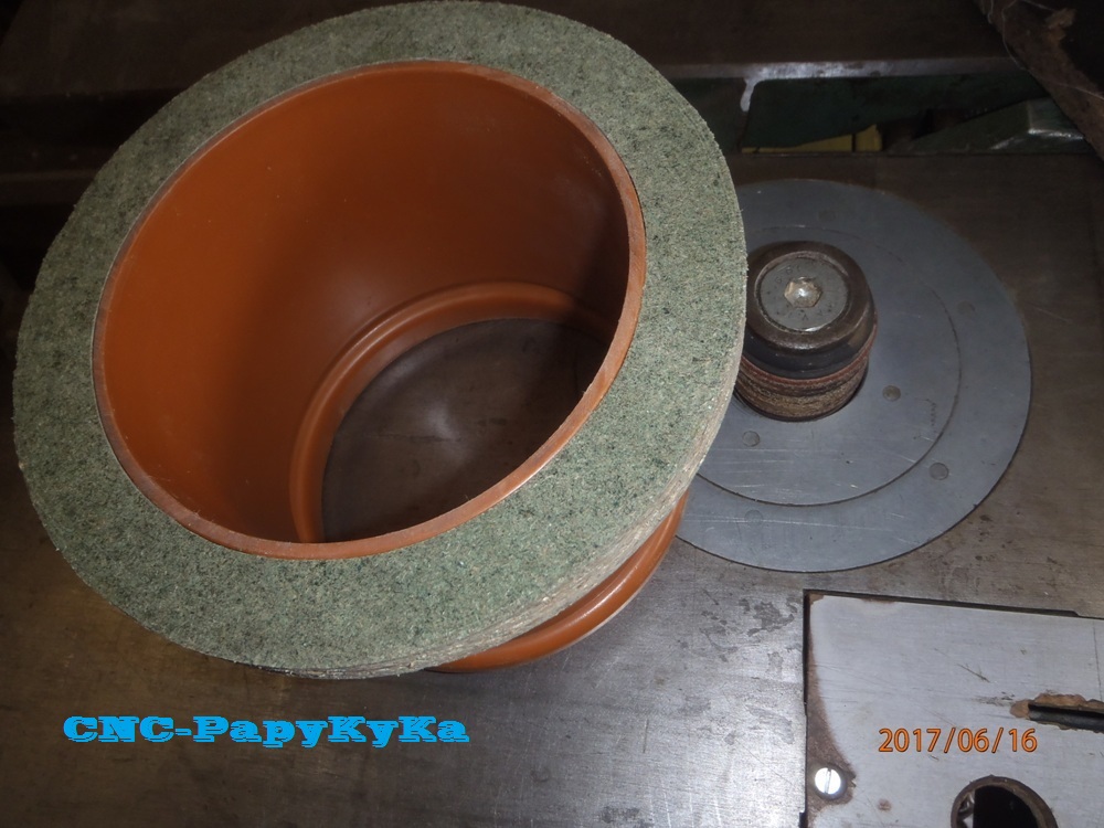

Préparation du coffrage pour le bouchon/cheminée, a placé sur le four.
Pour le bouchon, il faut savoir le retiré pour y placé le creuset, donc un manche serais bien pour pouvoir le déplacé chaud.
Donc celui en inox est bon, c'est bien, mais pas facile de le reprendre sur son diamètre, pour le placé dans un petit seau en plastique, qui servira de coffrage.
Pas possible de le reprendre a l'outils, Sur le tour, trop mince, trop de vibration, donc sera fait a l'abrasif sur la disqueuse.
Des vis de M6, sont placée pour maintenir cette tôle au réfractaire, et pouvoir y fixer un manche, un joint mousse est mis pour que le refractaire ne rentre sous cette tole .
Comment faire une collerette en bois, Simple ..... un scie sauteuse et un abrasif boiseau placé sur la toupie du 'Robland', Machine bois combinée, et sans CNC.
L'assemblage du coffrage du bouchon cheminée, est pret pour sa coulée.
Et le coulage peut être entrepris, ce serra juste avec les 25 Kg acheté, modification du bouchon ...... car plus de ciment réfractaire.
Dans le couvercle le tube central est trop haut, donc le recoupé.
Un racloire est réalisé pour liser le réfractaire en fonction de la coulée et de la forme voulue, part rapport au bord.
Pas facile pour être propre comme finition car trop sec ou trop humide,
Reste a laissé prendre pour la finition, A plus, PapyKy.
Messages: 6 225
MessagePosté le: Sam 17 Juin - 23:27 (2017)    Sujet du message: Fouderie HomeMade pour le coulage de métaux non ferreux. Répondre en citant
Démoulage du bouchon pour le détrempé d'eau, pour évité qu'il ne ce fissure en séchant trop vite.
Et le couvercle est mouiller aussi, et retiré les surplus de réfractaire, avant qui ne sois trop dur.
Reste attendre 28 jours pour le sèchement complet a cœur, A plus, PapyKy.
