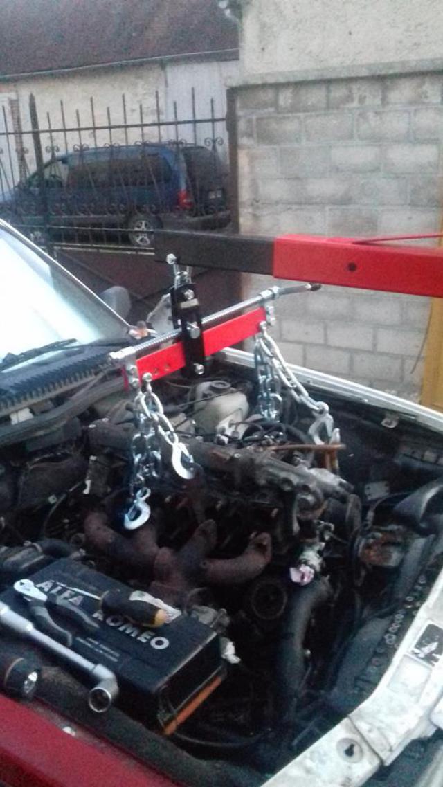

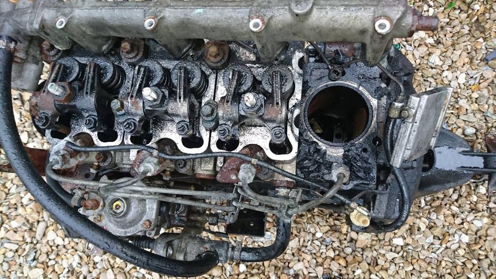

pour les photos,  la depose du moteur 2.0 l, avec une petite vus sur le voyager et une alfa 33

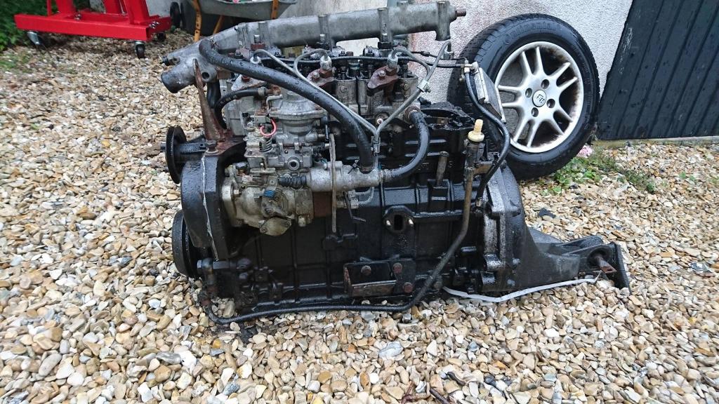

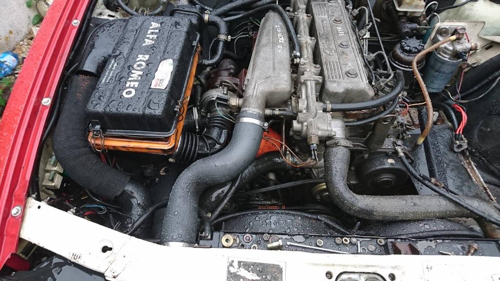

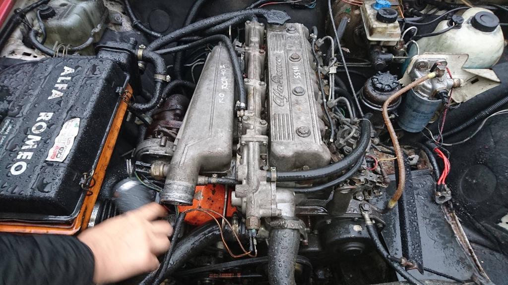

le chrysler voyager et l'alfa 2.4 td

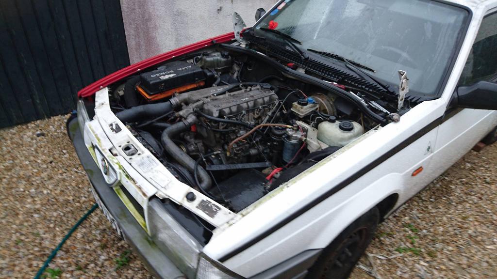

 l'alfa du frangin la 2.0l TD qui s'emballe  Shocked
l'alfa 2.0l TD
toujours la 2.0L td sans la culotte
le moteur de la 2.0l td suite a casse moteur
une vus sur le cylindre en miette

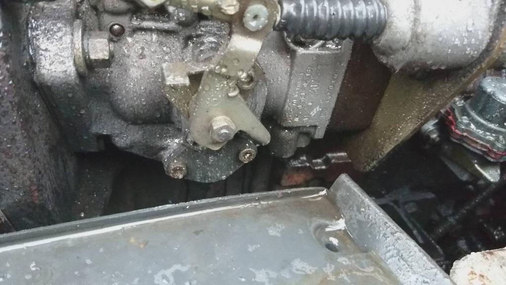

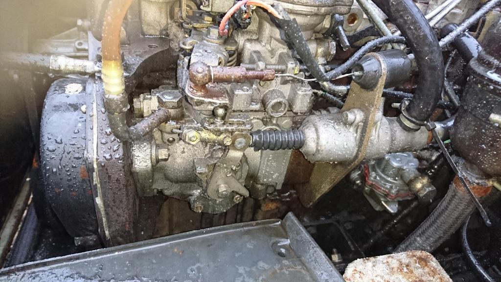

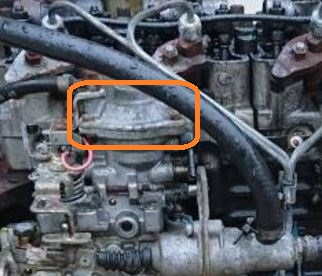

la pompe d'injection actuelement sur la 2.0l td
l'opel calibra essence 2.0l gt

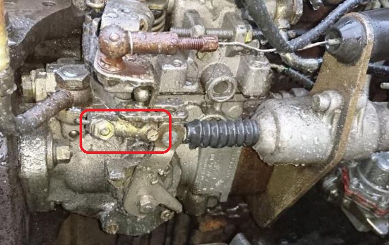

Au vu des photos, c'est une injection mécanique standard.
Et il y a une chose a savoir sur la commande de surcharge, qui fait varié le ralenti suivant la chaleur moteur.
Il y a deux serre câble , n'y a ton pas touché, car cela ne sais faire ce réglage que sur banc injection, donc 'touche pas a cà.........'.
Mais je ne suis pas spécialiste dans ce domaine, et je ne touche jamais au réglage de pompe d'injection.
Les spécialistes que sont les 'diéséliste', et il ont le 'matho's' qui vaut beaucoup d'€€€€€€€.
A tu vu tourner ce moteur avant dans le véhicule d'origine ??.
Autre possibilité, il y a une membrane sur la partie supérieur de la pompe, elle peut etre percée, c'est a vérifier.
Mais je n'en sais rien, c'est une idée possible, vérifie avant tout, les durites, qui arrivent a cette pompe d'injection.
J'ai trouvé la 'doc' de cette pompe Bosch, tu peut la télécharger ICI, et en lire quelques page avant tout aventure sur cette pompe.
A plus, et Bon WE, a vous deux les 'frérots', PapyKy.

Suivant les conseils j'ai vérifier la membrane sur le dessus de pompe d'injection. Rien a signalé elle est en bonne état .
j'ai essayé de  déposé la pompe HP mais je n'ai pas su arraché la pouli d'entraînement de pompe .( visiblement distribution par cascade de pignon )

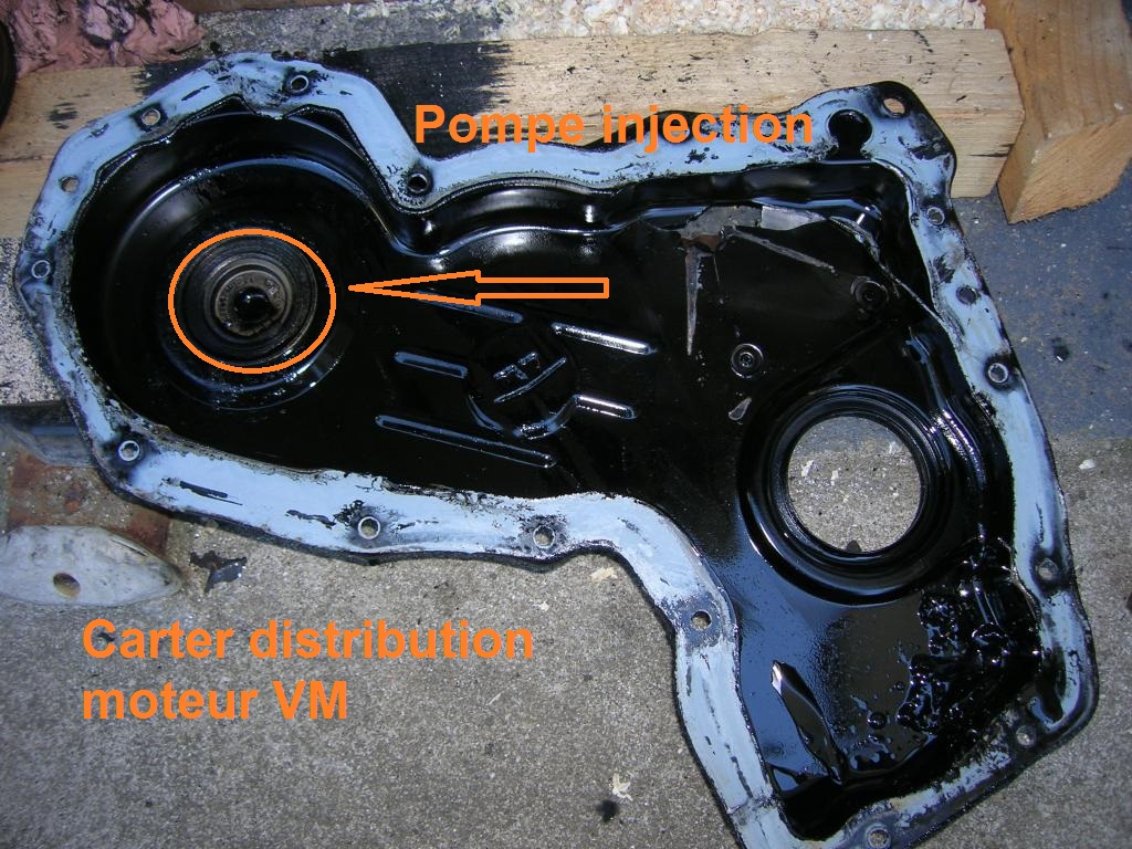

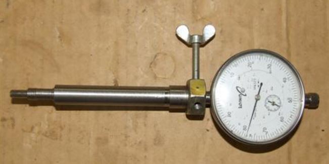

Pour le recalage de la pompe un comparateur est indispensable pour sa mise au point.

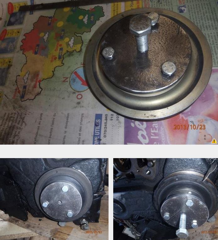

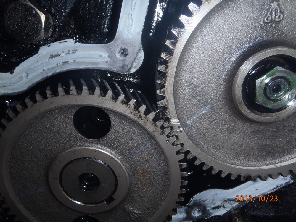

Pour retiré la pompe deux solution avec dépose du carter, il faut retiré la poulie vibrequin avec un arrache, une simple tôle.
Ou alors sans dépose, là aussi arrache, attention clavette.
Et aussi un arrache pour sa dépose, qui est fixer au carter, (chef a errgot), et qui pousse sur l'axe de pompe.
Il maintien le pignon en place sur la cascade.

Merci de ta réponse,Je vais me procuré un comparateur pour le calages.
Pour le moment nous essayons de déposé l'ancienne pompe .
Voilà ce qui a été fait .
Toutes les durites retiré.
Les 3 écroués de fixation de pompe sur bloc moteur.
La fenêtre de regard dévisser sur le carter de distribution.
L'écrou situe tout au bout de l'arbre de pompe coté distribution.

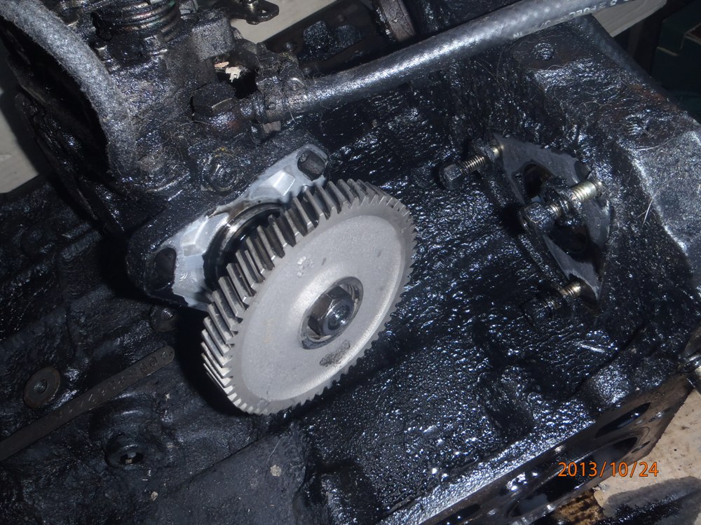

A ce stade je n'ai pas l'outil pour décollé l'arbre du pignon ,et je me demande si il y a une clavette a sortir avant de pousser ?
La pompe bouge je peu la reculer mais la pouli  l'empêche de sortir la pompe  . si effectivement  une clavette ou est elle et comment la chassé ?

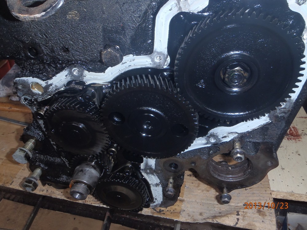

Voila la seul pompe que j'ai retiré avais deux rainure de cale.
L'arrache ce vis sur le pignon et pouce l'axe de la pompe.
