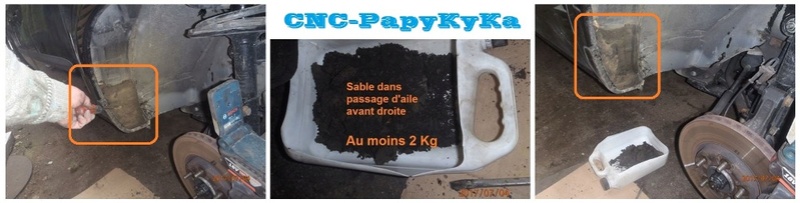

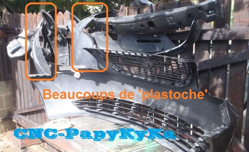

PostPosted: Tue 4 Jul - 23:36 (2017)    Post subject: Protection chassis avec anti-gravion, c'est fini, pour le moment. Reply with quote
La protection châssis continue.
Démontage de la face avant.
Le plus chiant, c'est que pour retiré la 'coiffe' en PVC de garniture du pare-choc avant, retiré les phares en premier.
Il faut démonté les coques PVC de protection des passages de roues, ce qui était prévu.
Et je découvre un paquet de sable, et après l'on dira que la rouille s'installe, pas étonnant !!!.
Et en plus beaucoup de câblage électrique sont derrière ce mousse qui est sensée servir de protection.
Vraiment très mal placé, et l'on s'étonnera que l'on a des problèmes électrique !!!!!.
La lame de pare-choc acier, est simple a déposé quatre vis (2x2) sur les longerons.
Donc un coup d'eau a haute pression pour sortir tout cela, A plus, pour la suite, PapyKy.

La fin du remontage de la face avant.
Replacé le renfort en PVC sous 'spoiler', avec des petit boulon de M6,
Car les attaches en 'Plastoche' cela fait pas mal de bruits.
Une couche de 'vernis noir' pour évité l'eau ne décolle pas la bande autocollant,
Si cela ne tient pas, je ferais un autre procédé, de toute façon je vais encore redéposé ce 'spooler'.
Les deux vis sont facile a replacer, une vis rapide dans le passage de roues, et un boulon M5, coté phare.
La fixation supérieur est simple, 6 vis 'Parker' et deux vis en M6.
Reste a replacer les PVC de protection intérieur d'ailes.
'chiant' a replacer, tout ce 'plastoche' qui vont dans tout les sens, et les sabots de bas de caisse.
Un écrou rapide en bas, et 3 vis 'Parker' sur le contour d'aile.
5 vis rapide de 8 Mm, avec rondelle de carrosserie sont placé, sous le longeron Avant,
Car, la encore les fixation 'PCV' sont pas suffisant pour bien maintenir cette garniture de face avant.
