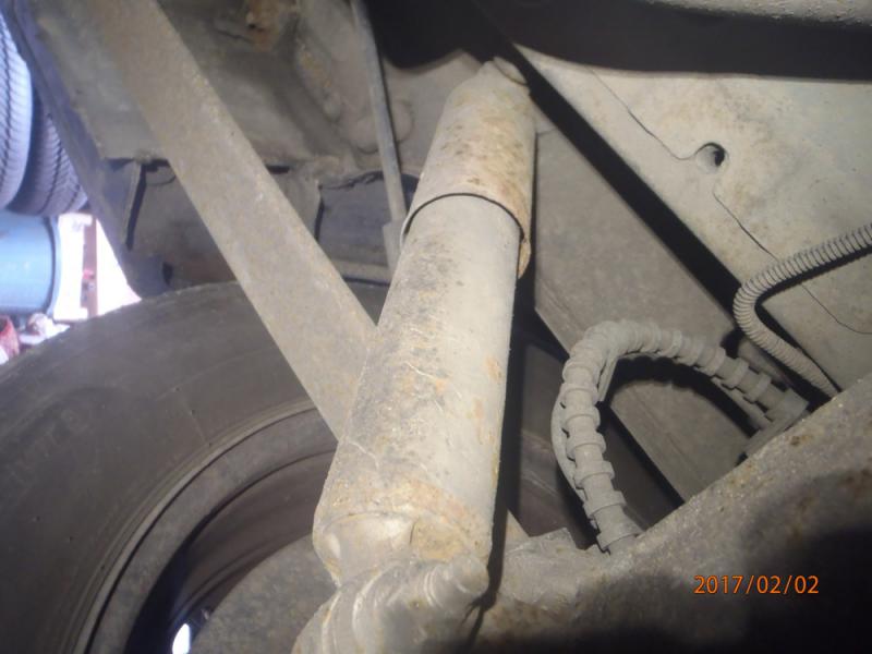

Un truc, pas vraiment, un boulon qui casse, bien oui !!!.
Comme j'ai un bruit a l'arrière du S2 de 572.xxx Km,
Je tape un œil dessous, un vis de l'amortisseur inférieur ce fais la 'malle'.
Donc comme ce sont des amortisseurs monté peu après l'achat, vers les 385.xxx Km,
Prés de 200 M.Km, c'est pas mal, ce sont des 'Monroe' payer a l'époque plus de 100 € pièces.
Je me dit, ceux que je viens de retiré du S4, sont sale,
Mais réponde bien a la main, et pas de trou dans leur course,
Donc OK, peinture et direction S2.
Cela est simple a réalisé, juste monté le véhicule pour passer dessous, et Hop, c'est fait en 10 minutes.
Oui mais, NON pas le '8 Mai', l'on est le 12 Mai, HIiiiiii, l'autre sera plus complexe a replacé.......
Pas de chance, qui dit cassé, dit foré, dit taraudé, en du M12/150.
Donc levé la roue et la retiré, center avec un coup de pointeau, foré 4, 6, 10.50, pour tadaud de M12/150.
Pour savoir combien foré, ici 10.50 Mm, le calcule se fait comme cela, 12 Mm moins sont pas (1.50), donc 10.50.
Le reste est simple, reste a passé les 3 tarauds en M12//150.
Replacé la roue, pour bloquer les vis de cette amortisseur, (contraintes des CTC's).
