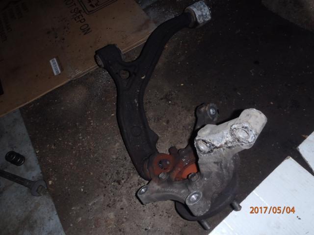

Aprés sa dépose, et désasemblege de la rotule du triangle de suspension.
Bon avant de replacé le porte fusée, la maintenance est de mise, Car 300.000 Km,
Les roulements de roue, donc le gauche, fait un peu de bruit, en le fessant tourné a la main.
Quand l'on vois cela c'est un peu normal, NON ??.

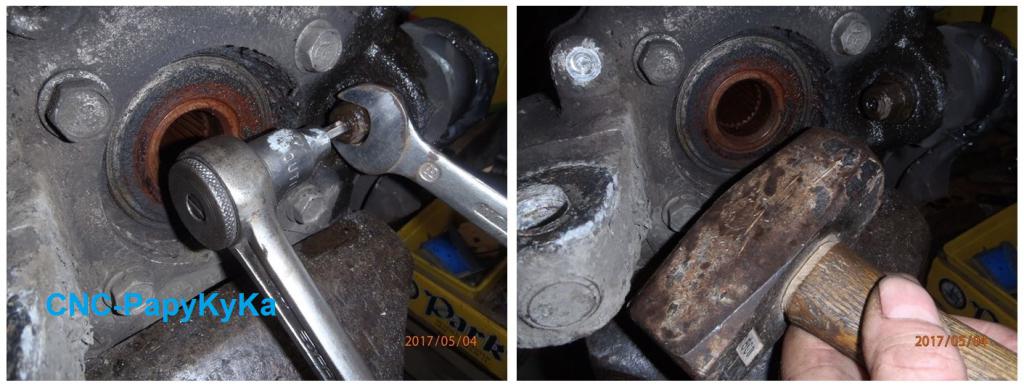

Après avoir passé a la haut pression hier, un coup de brosse de fer pour le rendre propre.
Le roulement est d'assembler, pour sont graissage, ne pas le retiré du porte fusée pour autant.
Pour ma part, quand je place de nouveaux roulement, ou démontage
Je désassemble et remplace la graisse, par du MoS², et ceux la on bien résisté.
Ici pas utile de passage au 'Pétrole', car propre interne, du MoS², mais pas trop,
Ici trop, le moyeu va chauffé, et la graisse va sortir, par les bourrages,
Et allez sur le disque, donc !!!!!!.
Mais bien mettre un peu de graisse sur les bourrages, (propre) sinon grippage.
Moins sec, tourne mieux que le gauche, mais pauvre en graisse.
Le coté droit a surement eu un problème, ou comme bien d'autres pièces de ce coté,
Amortisseur, ressort, rotule direction, Pourquoi toujours a droite, ?????.
Reste une vis de cassée, qui fixe le capteur de l'ABS au niveau de sa fixation, A plus, PapyKy.
