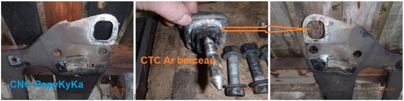

Mais a la dépose du premier, un écrou de M8, ne tombe sur le nez.
Encore un 'Margoulin de garage', qui a fait une réparation de 'A la brousse',
Placé un écrou, pour comprimé le CTC, pour diminué le jeu,
Cela met déjà arrivé de rajouté un bout de caoutchouc en plus,
Mais pas cela, c'est ce qui est encore fait par un 'garage a arnaque'.

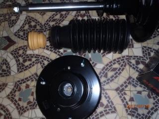

Personne ne réagis !!!.
Dépose des amortisseurs, et montage des neuf.
Avec des pinces HomeMade, j'ai plusieurs jeu en fonction des type de ressorts.
Je sais que certain vont dire, 'Il est fou, ce PapyKy', mais Il sais soudé.
C'est lourd, surtout pour sont replacement, on verra au remontage.
Tout est nettoyé, graisser comme il se doit, et ou il faut.
Le numéros d'origine sont noté, au cas ou !!!!, mais remarque que le coté droit a été changer,
Pourquoi ??, des étiquettes de pièces de remplacement, sur coupelle alu supérieur, ressort,
Et c'est justement de ce coté que la rotule de direction était changée, clef de 17 au lieu de 15.
Voila pourquoi le gauche tappez plus que le droite.
Pas de rouille, mais une petite couche de peinture, ne fera pas de mal.
A plus pour la suite de l'aventure, PapyKy.

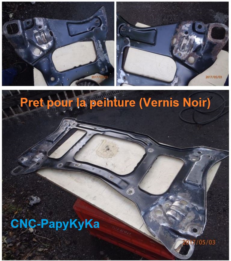

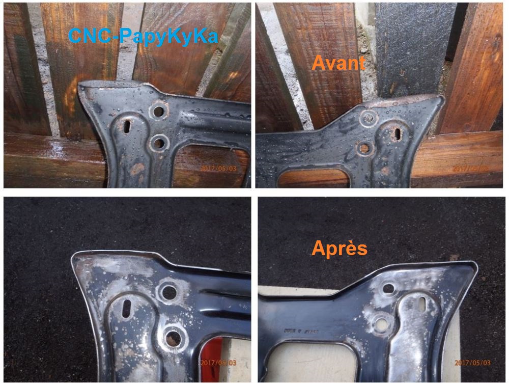

La suite de ce jour.
Bien sale et deux des coins sont plier, donc sera remis en forme.
Dégraissage, pour pouvoir être remis en couleur, mais avant , passage a la brosse métallique sur disqueuse.
Et une petite couche de couleur, très adhérente, (vernis noir) comme sur pièces neuve.
A demain pour la dépose des triangles, A ++, PapyKy.

J'ai démonter les deux roulements de tête de jambe de force, (Amortisseur).
Ceux que j'ai remplacé, lors du montage des amortisseurs sur ce S4.
Les voila démonter, simplement un tournevis pour les ouvrir.
Celui-là est celui de gauche, Et bien il est HS, pour peuvent, les chemins de roulement sont bien marqué.
Donc celui est n'est plus valable, sais pas que faire avec, graissé et remonté, mais pour en faire quoi ??.

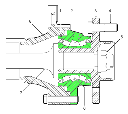

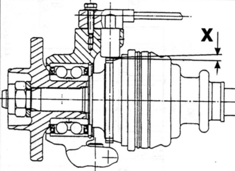

Les moyeux des Voyager, comme d'autres véhicules,
Sont des roulements a part entière, moins de pièces a usiné.
C'est voulut, prix de revient surement.
Voila deux dessin de coupe de moyeux, dit conventionnelle.
Mais pour réduire le nombres de composants, les manufacturés ont supprimer au max leurs nombres.
Les chemin de billes sur usiné directement dans les élément structurelle du moyeu,
Donc moins de pièces, donc, prix inférieur, Normale NON ??.
Je n'ai pas trouvé de coupe d'un moyeux de ce type, seulement d'autres, porteur ou semis porteur.
Mais voila de mes photos, sur S4.
Et sur S2.
