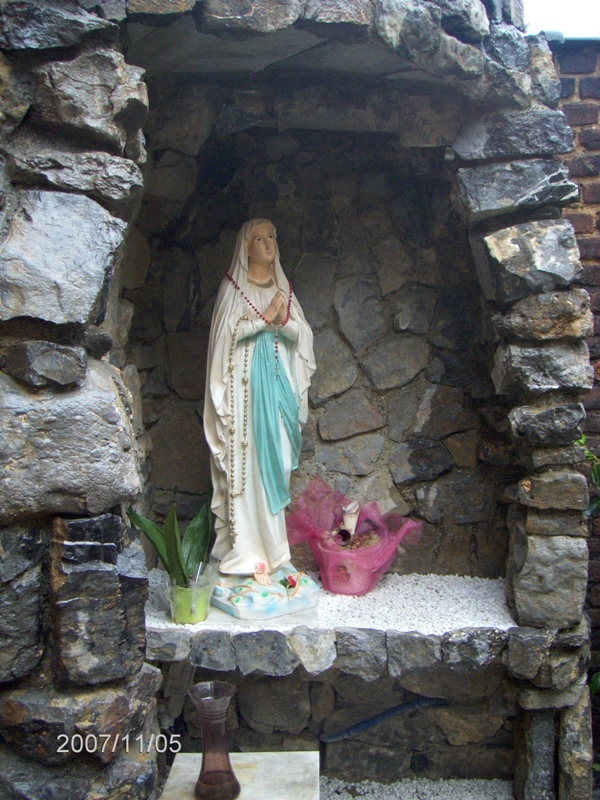

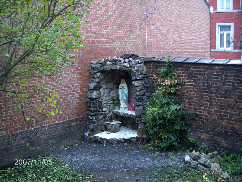

Voici une réplique en miniature d'une grotte faite dans un jardinet de châtelet (Charleroi).
Et en construction.
Petite explication du montage :
Les pierres provienne d'un démontage pour la transformation d'une maison a Chimay,
Cette grotte est placée dans une arrière cour d'une maison particulière du centre de Châtelet.
Ce travail a été fait a deux, vu le poids des pierres a déplacer,
En premier une dalle de 20 Cm au sol est coulée avec de l’empierrement,
Et les cotés sont monté par un empilement de pierres avec un mortier fait de sable, ciment et petit cailloux de 2/8,
Les joints sont rempli de ce même mortier, et brossé avec une brosse en acier dé le lendemain pour avoir un rendu naturel,
La tablette est une dalle de clôture de 400 x 1200 mm d'une épaisseur de 50 mm, sur lequel les pierres de façade sont visée,
La voûte est constituée de dalle de bordure et soutenu a l'avant par un renfort en L en acier de 60x120x6, cintrée pour l'effet,
Une dalle est coulée sur le tout avec les pierres de façade visée sur l'acier pour avoir le rendu es-conté,
Ce fut le travail de plus d'un mois pour tous finalisé, par votre serviteur, PapyKy et son neveu Manu,
Totale : plus de 500 Kg de ciment, 1500 Kg de gravier et 1500 Kg de sable et 3 tonnes de pierres, on été utilisée.
