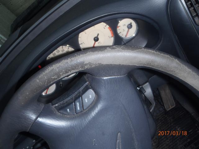

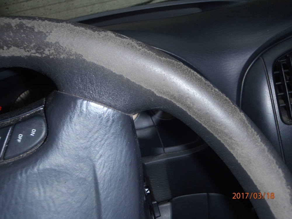

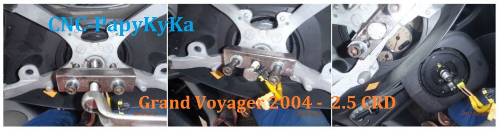

Voila un volant qui a souffrir, pourtant le véhicule n'a que moins de 300.000 Km.

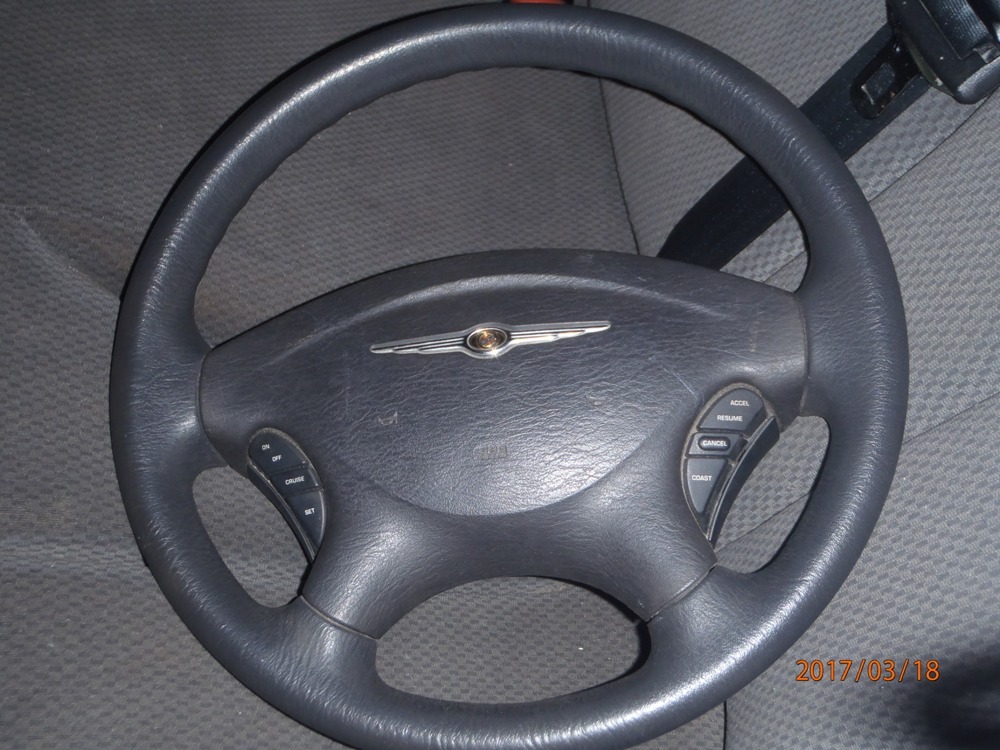

J'ai acheté un autre d'un véhicule de 2005, qui lui aussi avais plus de 320.000 et en bien meilleur état, Pourquoi ?? Qualité différente ??, Donc sont remplacement.
Ce qui est sur, c'est qu'il y a eu une modification, car l'airbag est différent, et la fixation du volant aussi.

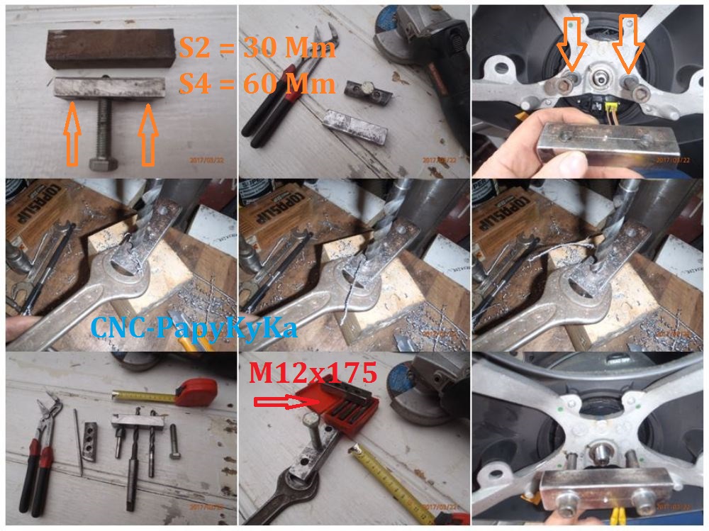

Mais il faut un 'arrache' et ce n'est pas les mêmes dimension que sur le S2, et comme je n'ais pas l'outils universel, faut un crée un.
Et vais pas invertir dans ce matho's,
, et j'ai de quoi le crée.

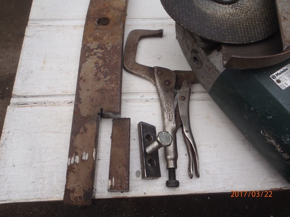

Pour ce remplacement, j'ai du refaire un 'arrache', enfin un bout d'acier de 25 Mm d'épaisseur,
Sur +/- 100 x 30 Mm, le S2 l'entraxe est de 35 Mm, et sur le S4, est de 60 Mm.
Découpé dans un plat que j'avais, et fait 2 trous de 10 Mm,
Pour des vis de 3/8 de pouce, (9.52 Mm) espacé de 60 Mm et 1 centre en M12,
Qui avais une bille, au centre pour venir ce centré dans l'axe de la colonne de direction.

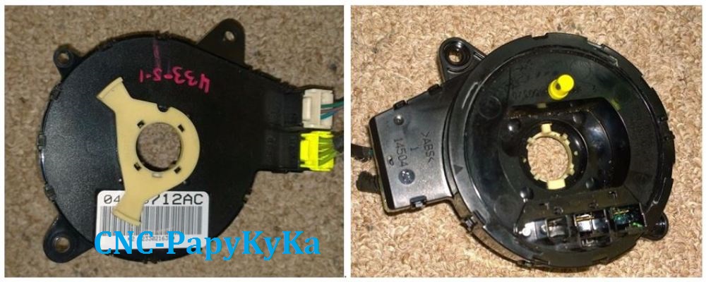

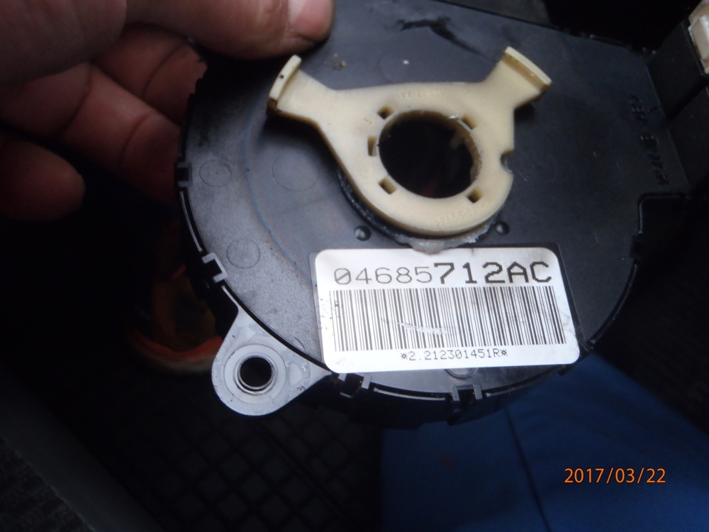

J'ai le retour automatique du levier des clignoteurs qui ne revient plus,
Beaucoup de jeu dans l'enrouleur de câble, sous le volant, donc....
Petite modification de sa fixation, (Plastique de Mere.e), Oh pas compliqué, deux vis et un ergot,
Qui maintienne l'ensemble sont re-foré 1 Mm plus grand, les deux vis sont remplacé par deux autres,
Tête plus étroite, (garniture des siège font l'affaire), et cela re-fonctionne correctement.
Pas fait plus de photos, Milles excuse, A plus, PapyKy.
