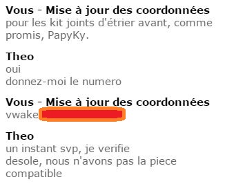

Salut, voila leur réponse.
C'est bien du 53 Mm ??.
Peut etre trouvé d'aute kit pour un autre type de véhicule, avec le même étrier,
Quels est la marque, et dimension des pistons ??.
Des photos serais bien, A plus, PapyKy.

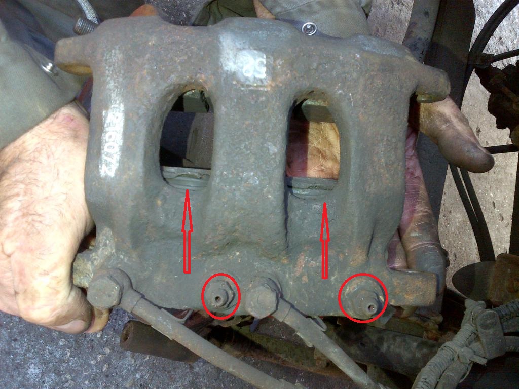

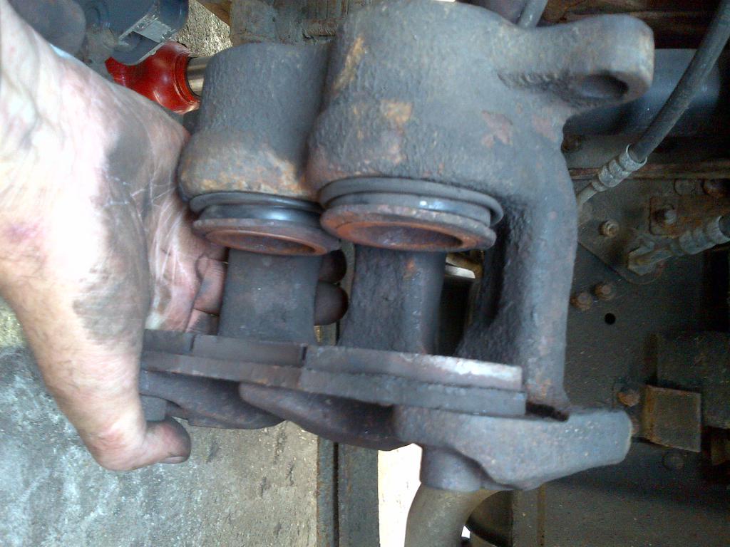

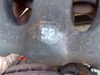

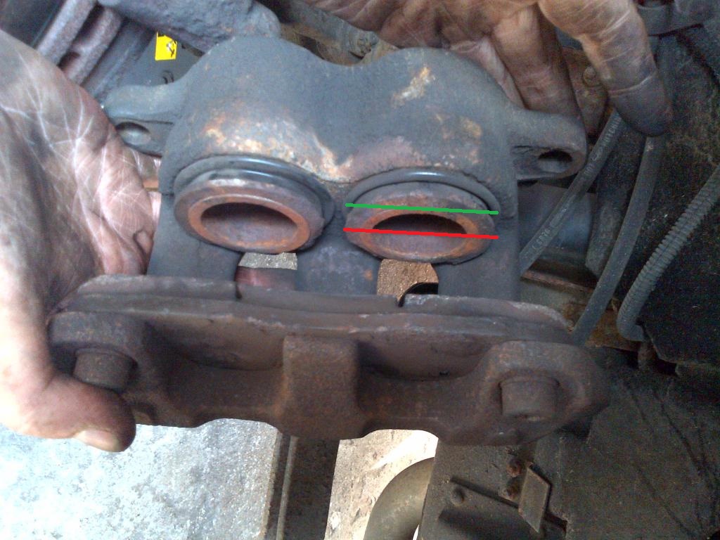

Oui c'est bien du 53mn. Je ne connais pas la marque des étriers...
Je joint des photos.
Je les agrandis, pour mieux voir.

Je suppose qu'il y a des grippés dans les 4, mais fait bien attention, car sur celui de JCB, c'était les flexibles qui était bouché,
Cella est courant sur ce Nissan Trade, d'après le garage de Charleroi, et c'était bien cela, qui empêchais de savoir repoussé les pistons.
On cas ouvre la purge quand tu essaie de repoussé les pistons, si cela fonctionne c'est les flexibles a remplacé sur celui qui est dur.

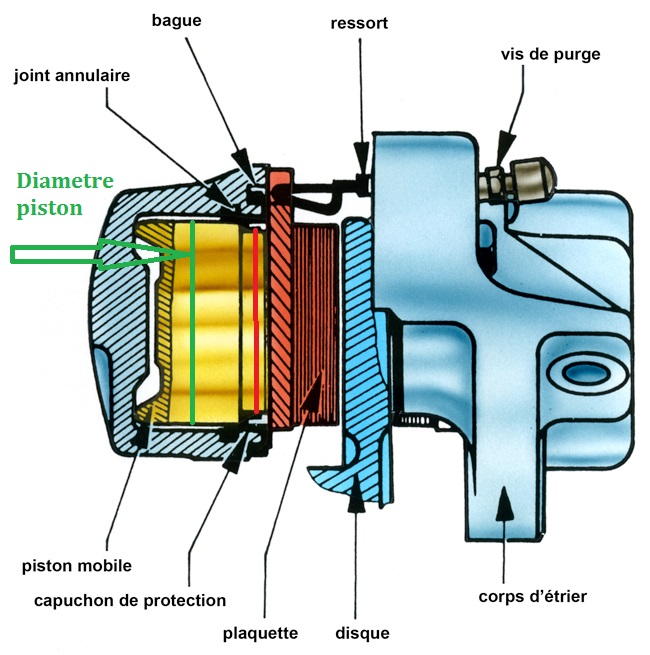

Est tu sur d'avoir mesuré le diamètre du corps du piston et pas ce qui pouce sur la plaquette ??.

pour le diametre oui je suis sur car je me suis fait avoir la premiere fois, j ai commande du 48 et c etait trop petit....

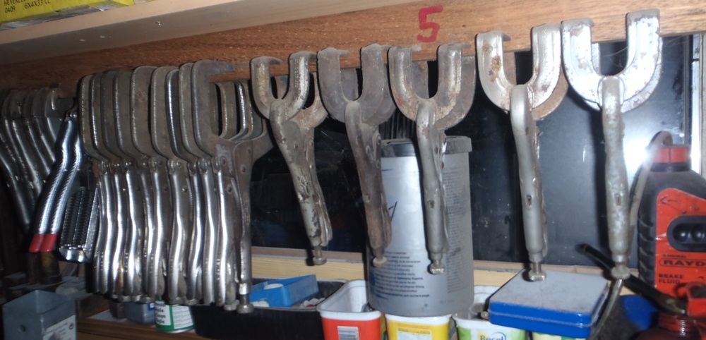

Pour cela, j'utilise souvant un pince 'Gripp', (de cette marque uniquement valable),
Pour les décalés, et si pas grippé, le reste a la clef, attention c'est souvant en pouce, 3/8 ou 7/16.

Une bonne pince 'VisGripp', c'est cela....
Il existe pas mal de copie, mais celle-la est la plus performante, beacoup de modeles et grandeur.
Il en faut beaucoup quand l'on fait de la carrosseie, certaine on plus de 40 ans, et sont toujours au 'top'.
