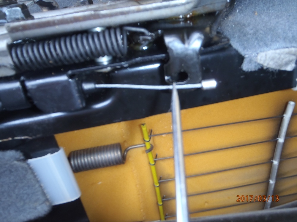

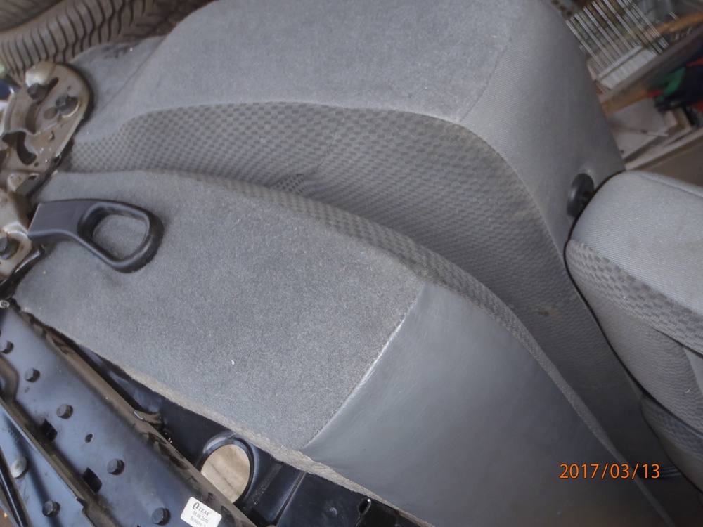

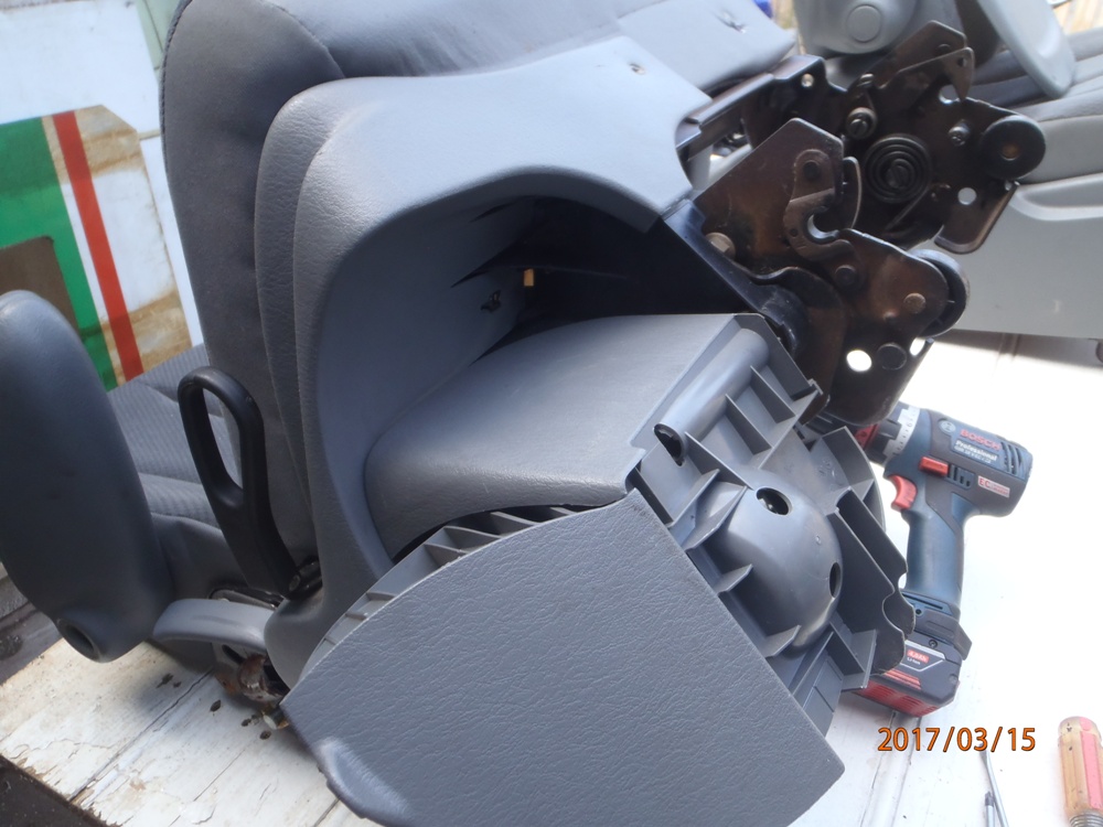

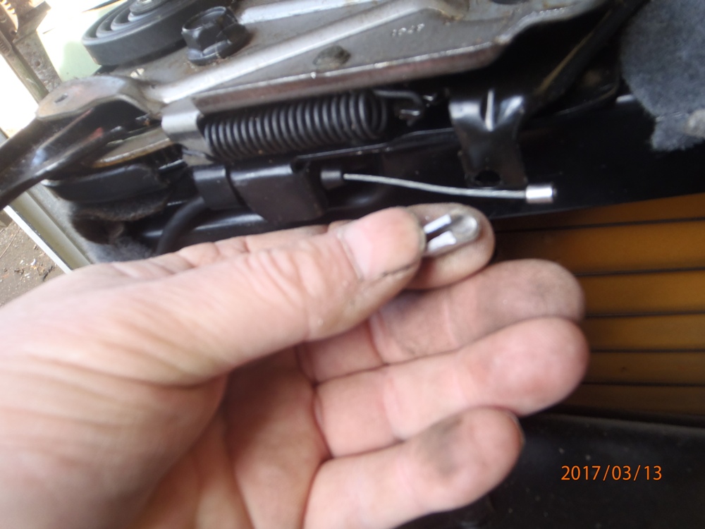

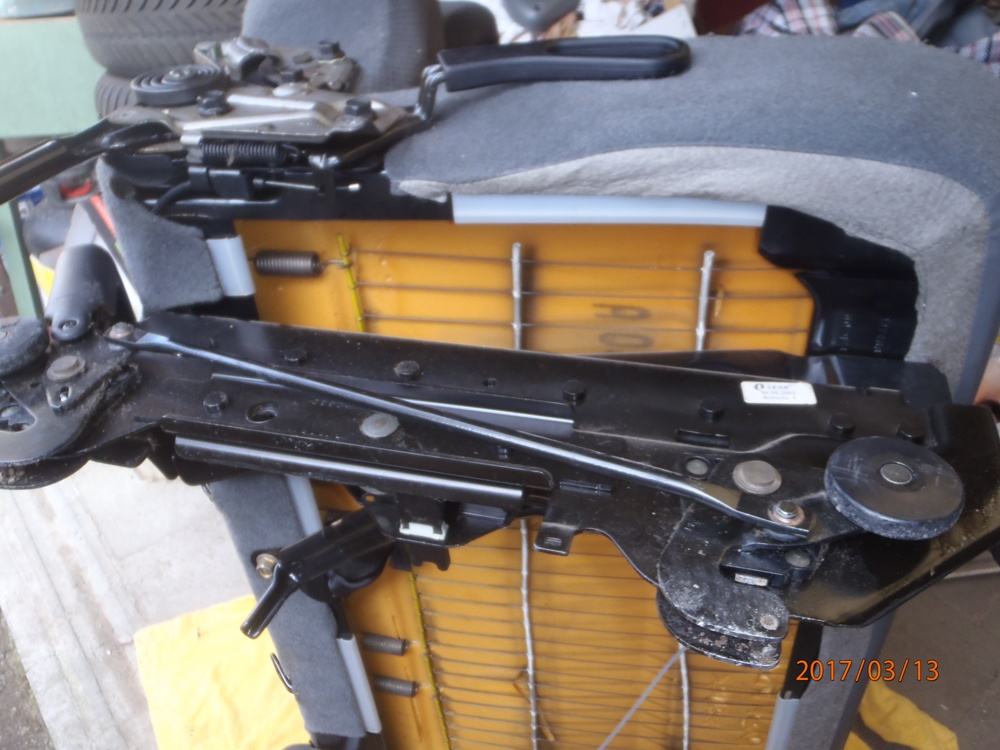

La banquette ne veux plus ce plié vers l'avant, mais bien vers l'arrière, Pourquoi ??.

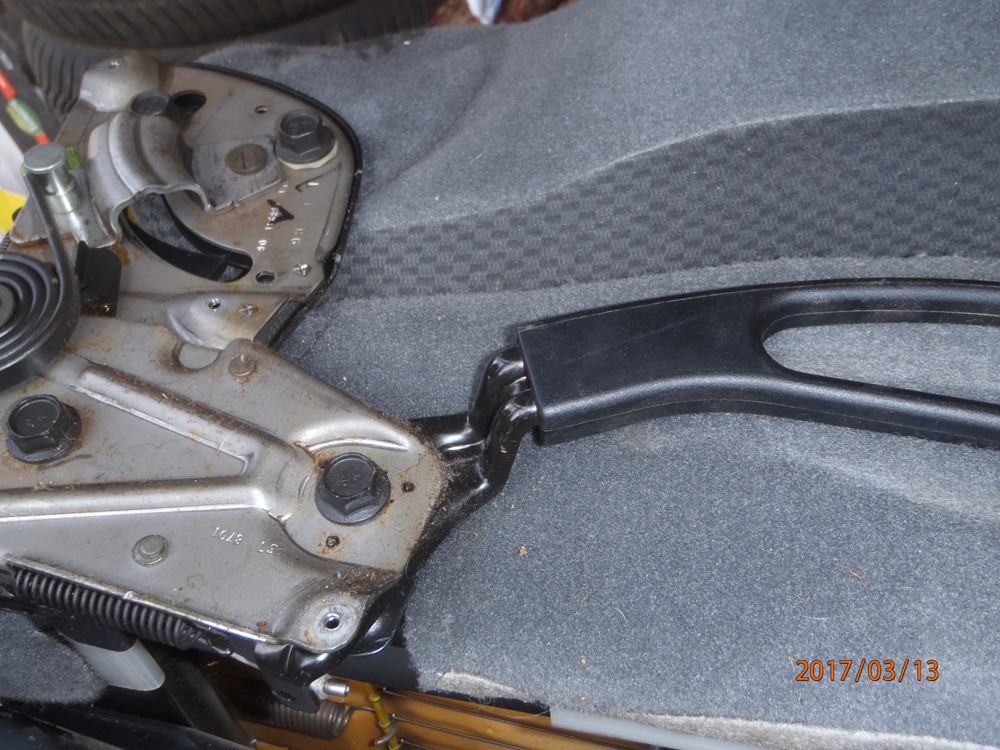

Comme je vient de la sortie, et que je ne sais pourquoi, je démonte le cache coté poignée.

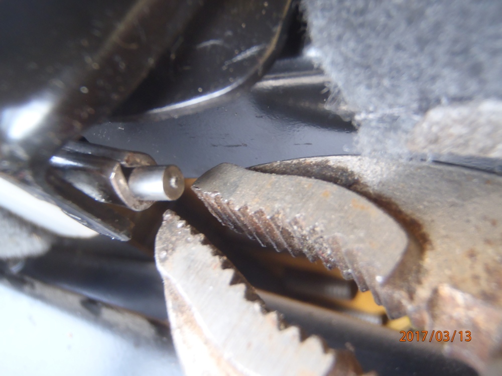

Et là !! je constate qu'un câble part de la commande, surement pour repartir de l'autre coté.
Et que un jeu de plus de 10 Mm, donc ne tire pas sur ce câble, un bout d'aluminium replié sur lui-même pour compensé ce jeux.
Et 'Mir..le' cela ce plie du premier couts.
Replace les deux cache en PVC, reste a le replacé dans le véhicule.

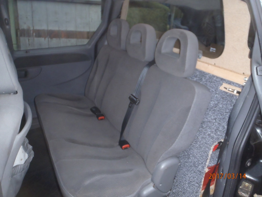

Banquette replacée.
Reste a répéra cela.

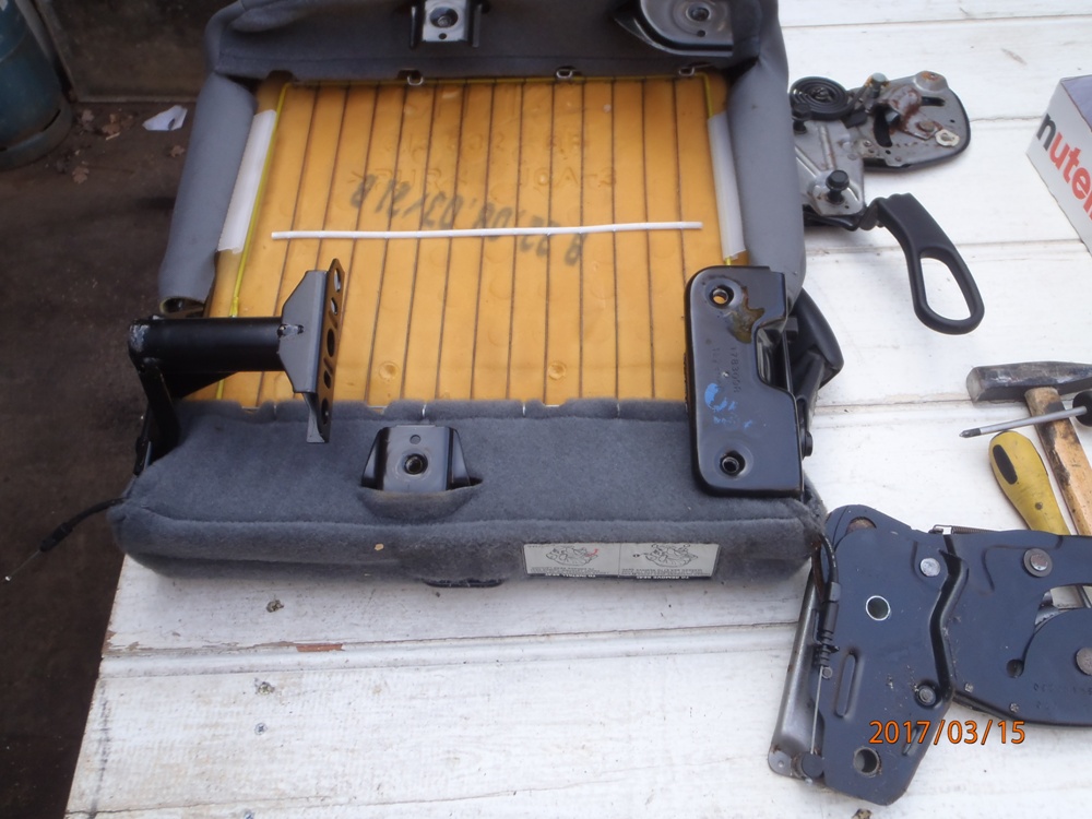

MessagePosté le: Jeu 16 Mar - 19:37 (2017)    Sujet du message: Les siéges, chauffeur & passagers démonté et réparé Répondre en citant

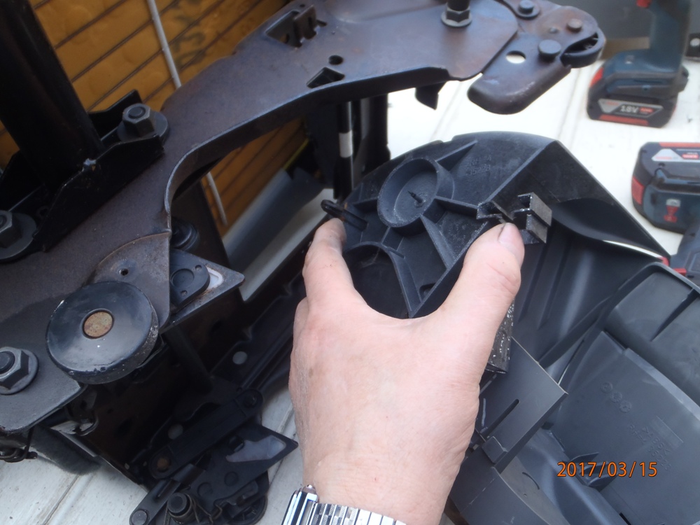

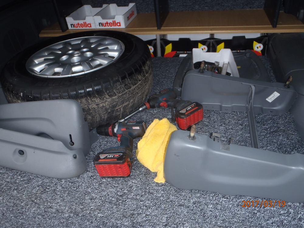

Je pence récupéré la partie assise pour placé au siège chauffeur, Mais........
L'on ne peut pas dire qu'il sont très propre, Main enfin.....

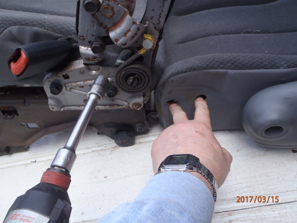

Après avoir retiré les PVC, beaucoup de vis, le porte gobelets, est avec des 'clips', encore faut'il le savoir.
Les dossier deux vis de chaque cote, simple avec une boulonneuse.
Le reste est fixer avec des vis de 10 Mm, Font fort les Amerloques.

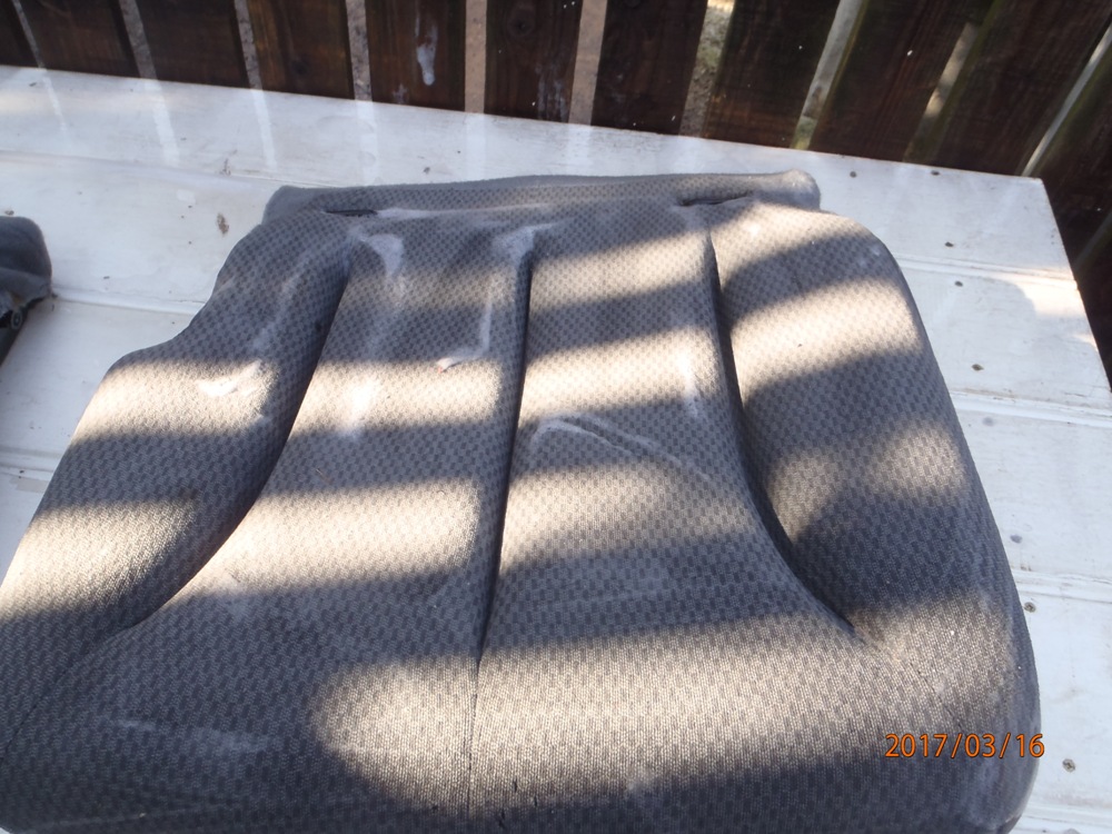

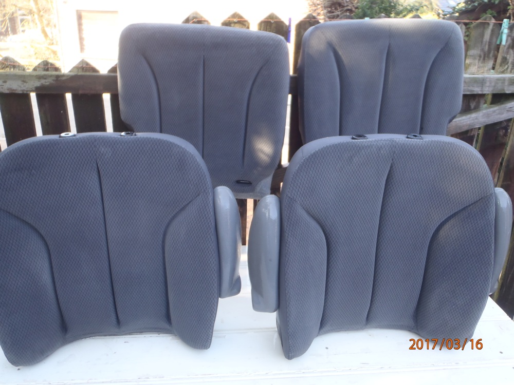

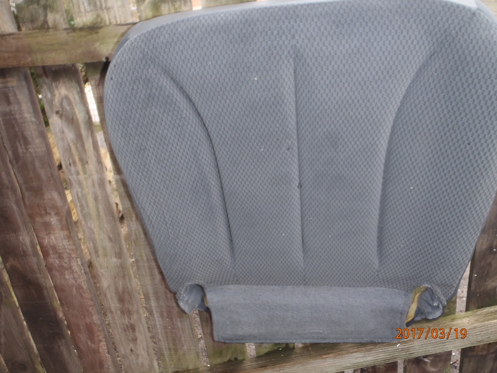

La suite le nettoyage ........
Apres l'assise les dossier subisse le même sort, a la Haute Pression.
Plus que laissé au moins 24/36 heures, Heureusement pas de pluie annoncée, A plus, PapyKy.

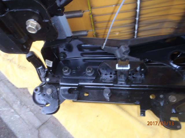

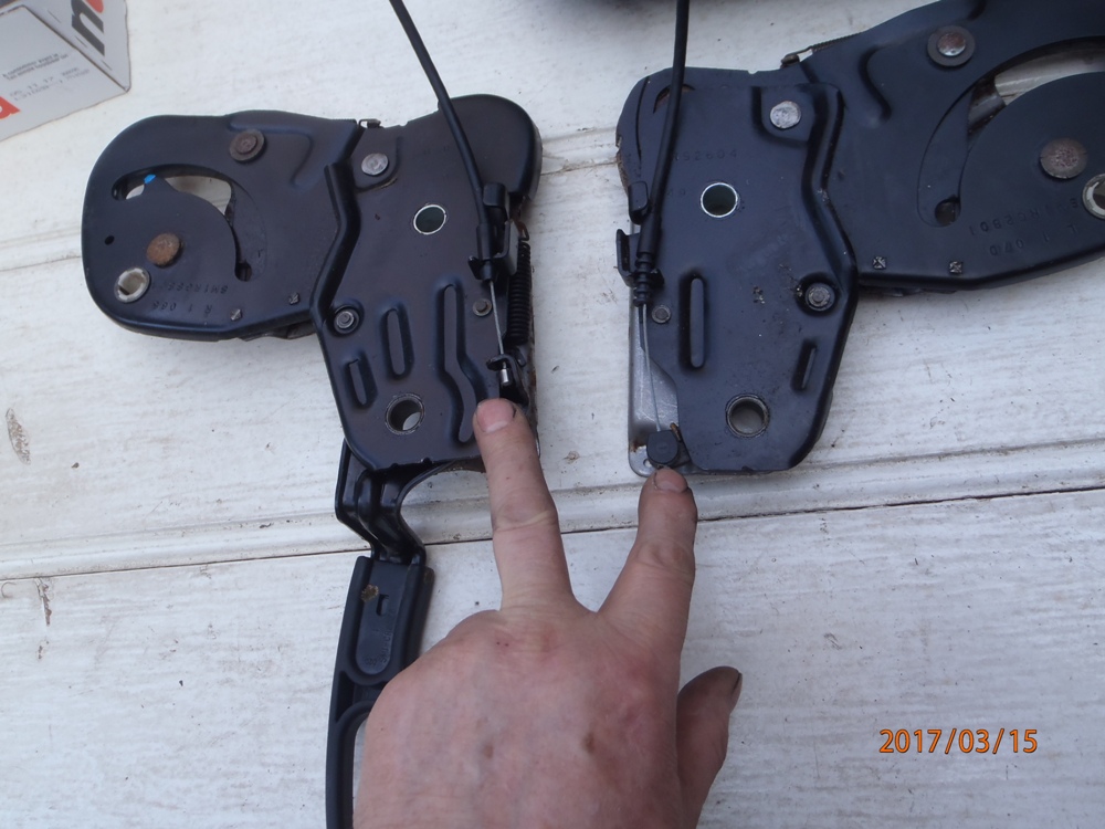

Vous souvenez vois le pourquoi la banquette ne ce pliais plus vers l'avant .....
Le câble trop long ................. je sais pourquoi maintenant, après avoir démonté les sièges rang 2 ou 3.
Faut démonté le coté opposé de la poignée, la gaine a des encoche pour le réglage, Bête NON ??.
A ++, PapyKy.

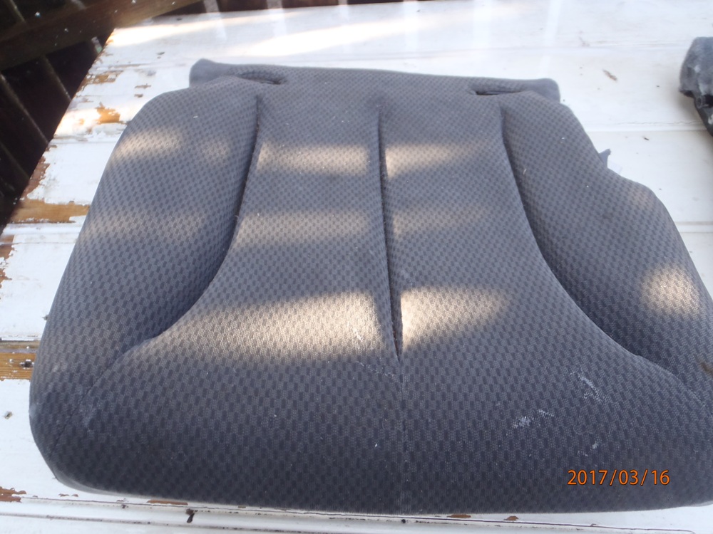

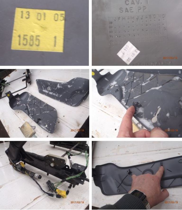

Après avoir trouvé un siège chauffeur dans un démolisseur d'auto, (casse auto).
Le siège est démonté, constatation, celui-ci n'a pas d'airbag dans le flan du dossier, alors que celui dans le S4 de 2004, en a bien un.
Simple a démonté, et remarque que les assises sont identique a gauche comme a droite, donc interchangeable.
Celui-ci a été fabrique en 2005, une attache qui retient le cache PVC, est tenu par un emboitement pas facile a déboité.
Donc ce dossier ne sera pas replacé dans le véhicule, Pas d'airbag latéral, et en plus a deux tout petit accros, a peine visible.
L'assise, a retrouvé sa couleur d'origine, et présente aussi de petit accros, donc sera placé coté droite (copilote),
Et celui de droite, qui va subir le même sort, va ce retrouvé coté chauffeur, qui est en bien meilleur état.
Reste a laissé séché 48/72 heures, les autres sièges individuelle fait, il y a deux jours sont sec, et seront remonté demain,
Et seront mis en vente, amateur, un petit MP, Merci a tous, PapyKy.

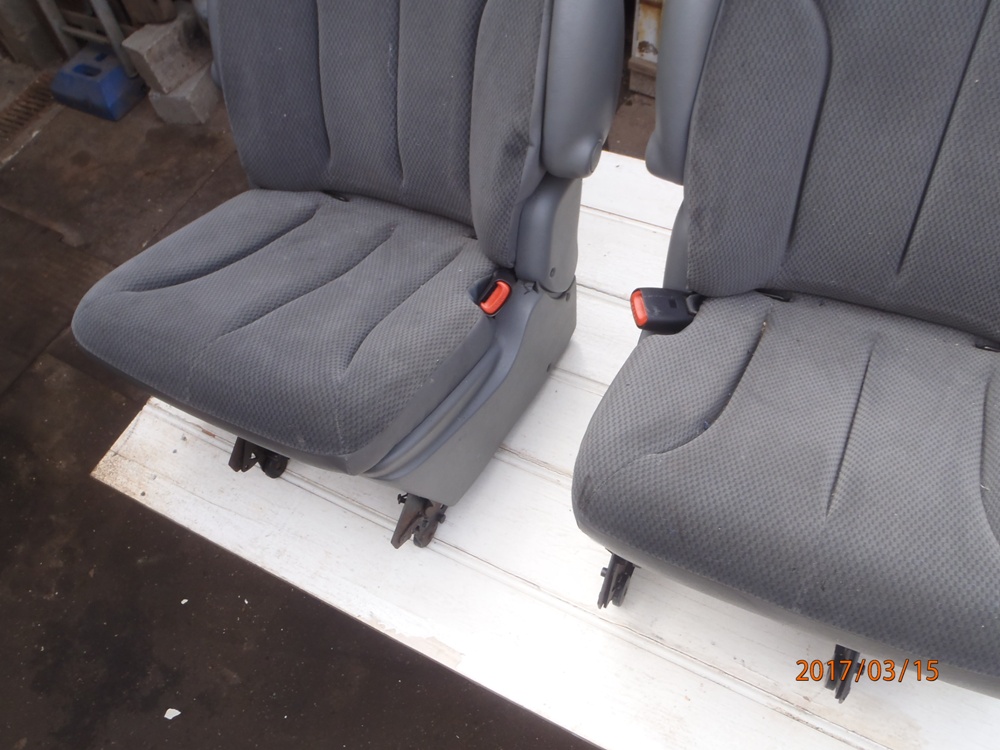

Ce jour remontage siège 'individuelle'.
Les voila pret pour les remontés.
Simple a réalisé si l'on ne ce trompe pas, A ++, PapyKy.
