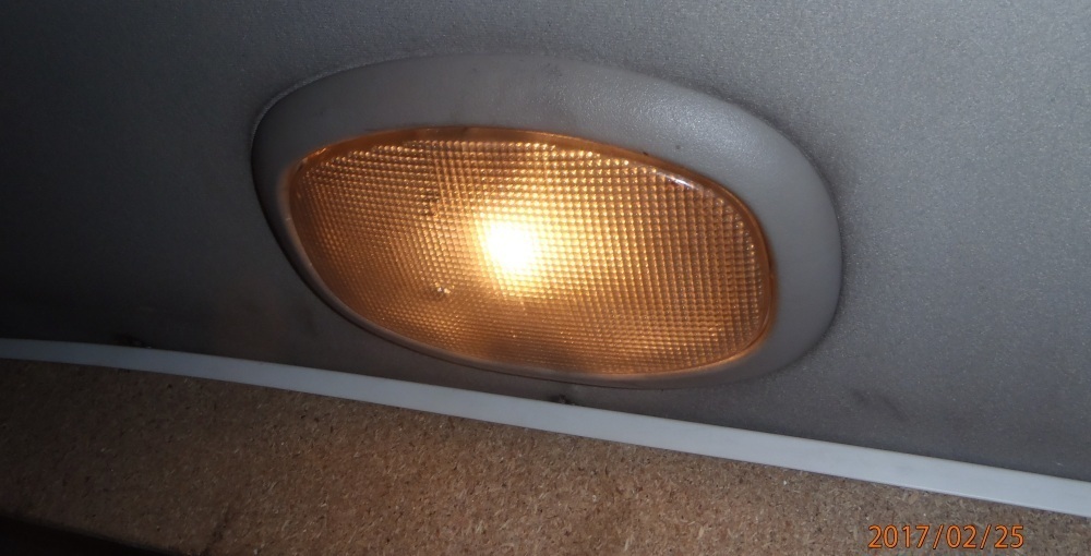

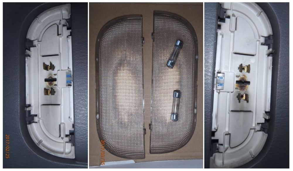

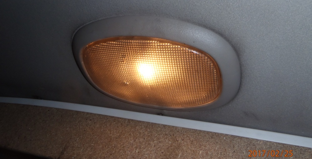

Le démontage est simple, avec un petit tournevis dans la partie inférieur.
Comme dit dans le titre, cela surchauffe, et des trace de brulure sont bien visible.
Les plafonniers AV, sont des PC579 de 10.2 Watts, c'est beaucoup, un lien pour le dépannage.
Reste a trouvé l'équivalent en LED, A plus, PapyKy.

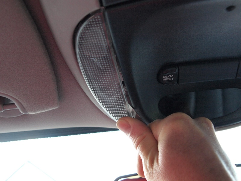

MessagePosté le: Sam 25 Fév - 11:03 (2017)    Sujet du message: Plafonier intérieur, Remplacé par des Leds. Répondre en citant
La suite logique, le plafonier central.
Mais ici je n'ai pas trouvé pour sa dépose sans cassage.
A trouvé, PapyKy.

MessagePosté le: Sam 25 Fév - 11:06 (2017)    Sujet du message: Plafonier intérieur, Remplacé par des Leds. Répondre en citant
Même problème sur les appliques du hayon.
Toujours cette partie noir qui indique que cela surchauffe pas mal.
Reste a trouvé les LED pour remplacé les 'navette', style US, A++ PapyKy.

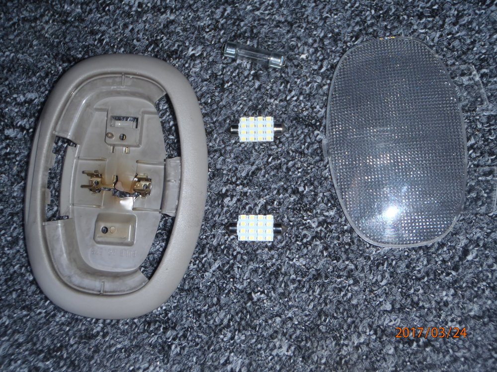

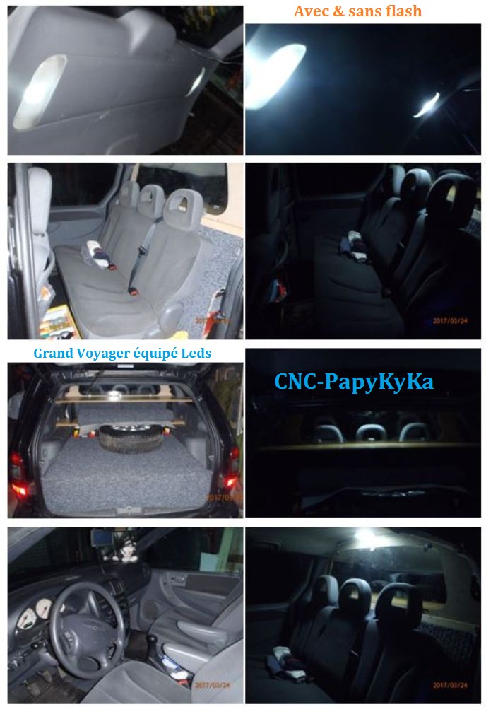

MessagePosté le: Jeu 23 Mar - 15:50 (2017)    Sujet du message: Plafonier intérieur, Remplacé par des Leds. Répondre en citant
Placement des ampoules T10 a 5 Leds dans la console avant, a voir si possible dans le TB.
J'ai commander ce type plus puissant aussi, (28 Leds) pour tester, mais encore reçu.
Pour les placés aussi dans l'éclaire plaque de police arrière.
Pour les placés dans les support d'origine, faut déplié les fils, pour les recourbé sur les contacts.
A plus, PapyKy, qui fera des photos ce soir, pour savoir si c'est assez puissant ??

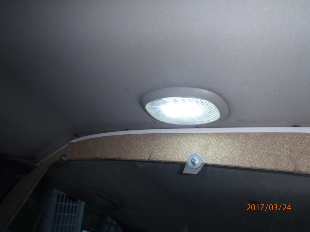

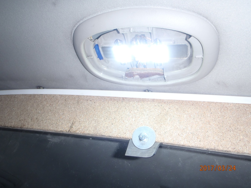

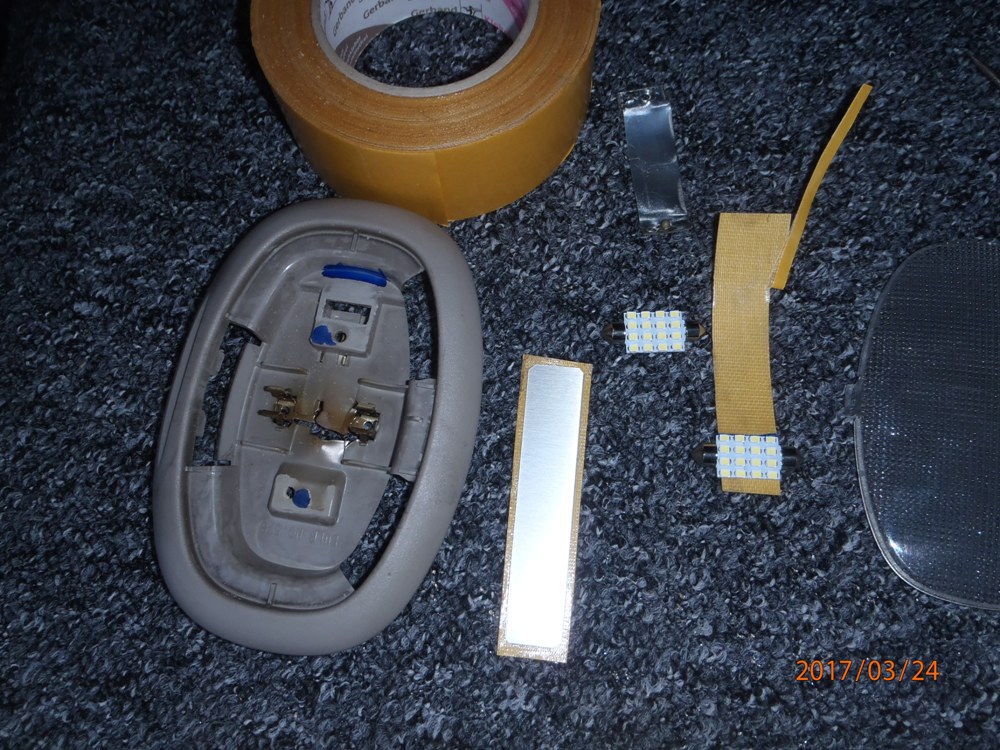

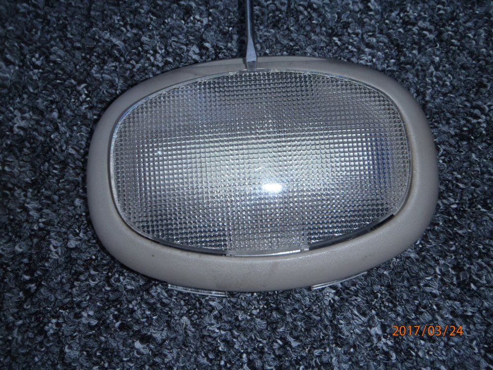

MessagePosté le: Ven 24 Mar - 20:41 (2017)    Sujet du message: Plafonier intérieur, Remplacé par des Leds. Répondre en citant
Le plafonnier central est bien 'fade', Non ??
Donc démontage, sans casse si possible, pas facile quand, l'on ne sais pas.
C'est du coté qui ou il y a un congé dans le support beige, déja mieux quand lavé.
Les ergots qui tenais le réflecteur sont meulé pour avoir une surface plate, pour y collé un bout de tole Alu de 20 x 100 Mm.
Et comme il y a de la place, soyons fou, 3 x les Leds seront placé.
Les trois ampoules sont reliée par 2 petits fils cuivre pour faire les connexions.
A voir le soir pour savoir, A plus, PapyKy.
