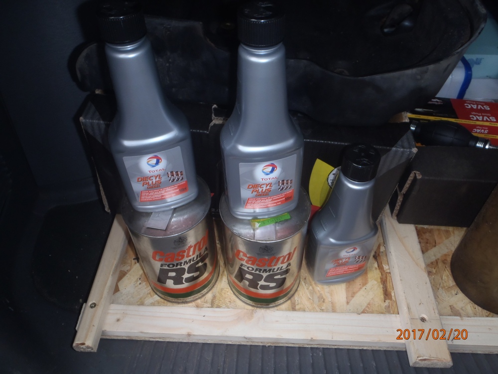

Le S4 que je viens d'acheté et passé au contrôle, sans problème de pollution,
Et pourtant, malgré les 20% de 'pétrole' dans le carburant, Oui celui-là qui brule dans.....
Mais je trouvent qu'il fume un peut trop a mon gout, donc........
Prix d'achat 29.60 pour les trois, donc, moins de 10 €uros.
Je vais ajouté un flacon complet dans le plein de 75 Litres,
Et ensuite le formulation normal, A plus, PapyKy.

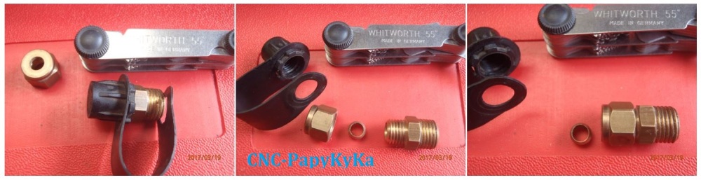

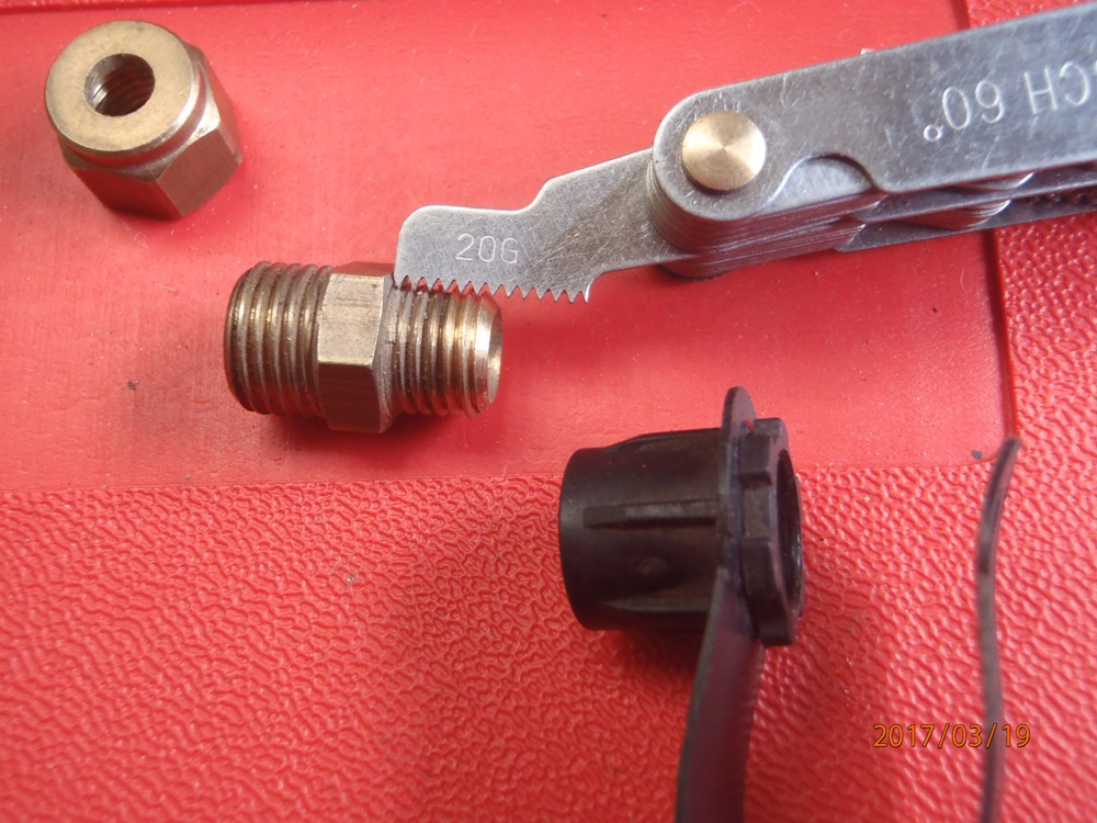

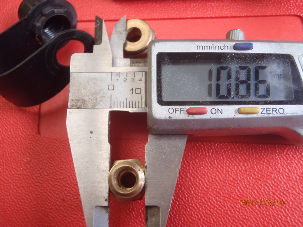

Salut a tous,
A comparé a une vave de pneu, pas gros assez, cela fait +/- 11.1 Mm extérieur, donc sera peut-etre du 7/16 pouce.
Le filet mesuré a intérieur fait 9.5 Mm, du M10 rentre a l'intérieur.
Ce n'est pas des dimention de raccord de plomberie non plus, 3/8 est trop gros.
Apres vérification c'est bien du 7/16 UNF, 20 filet/pouce
A ++, PapyKy.
Messages: 6 225
MessagePosté le: Dim 19 Mar - 17:56 (2017)    Sujet du message: Le carburant dans ce Chrysler Grand Voyager 2.5 CRD. Répondre en citant
J'ai modifiré mon post, voila de quoi fabriqué le raccord, A ++, PapyKy.

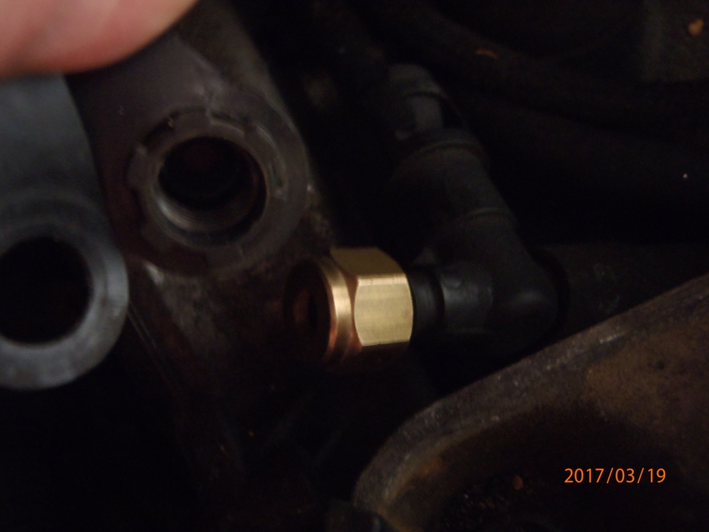

J'ai retrouvé dans mes 'brol' un raccord cuivre qui ce vis très bien sur cette purge, donc reste a trouvé un modèle en 'Té'.
Et cela est bien du 7/16, donc,,,,,,,,
Reste a trouvé ce 'Té', je vais trouvé, A plus, PapyKy.
