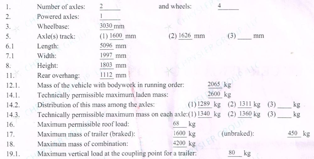

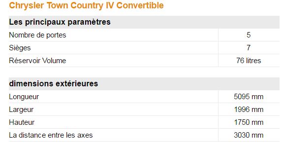

Les comparaissions des charges.
Chrysler Grand Voyager 2.5 CRD de 2004, Rapport d'indentification crée par "Véritas".
Peut-être que le poids du carburant n'ais pas pris en compte, Possible car un réservoir de 76 litres.
Alors que sur le certificat d'origine, j'ai cela !!!, Pourquoi ??.

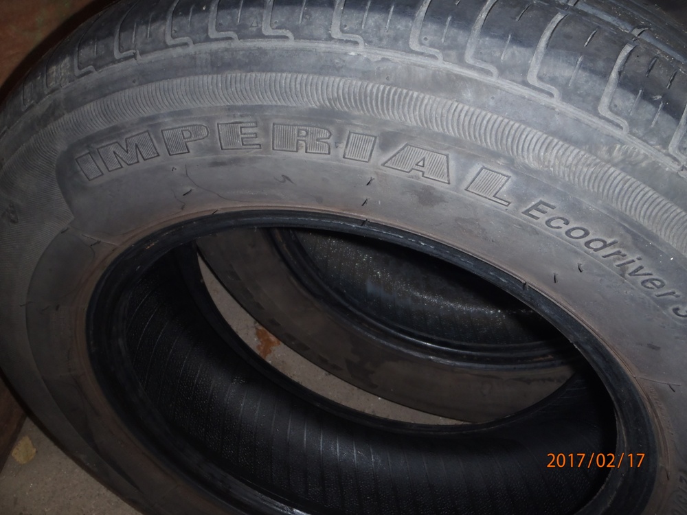

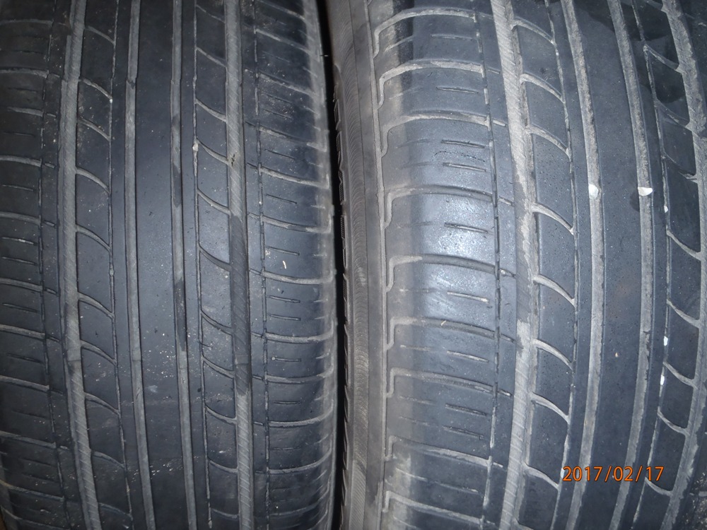

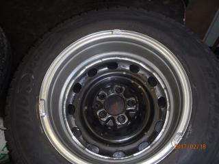

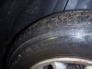

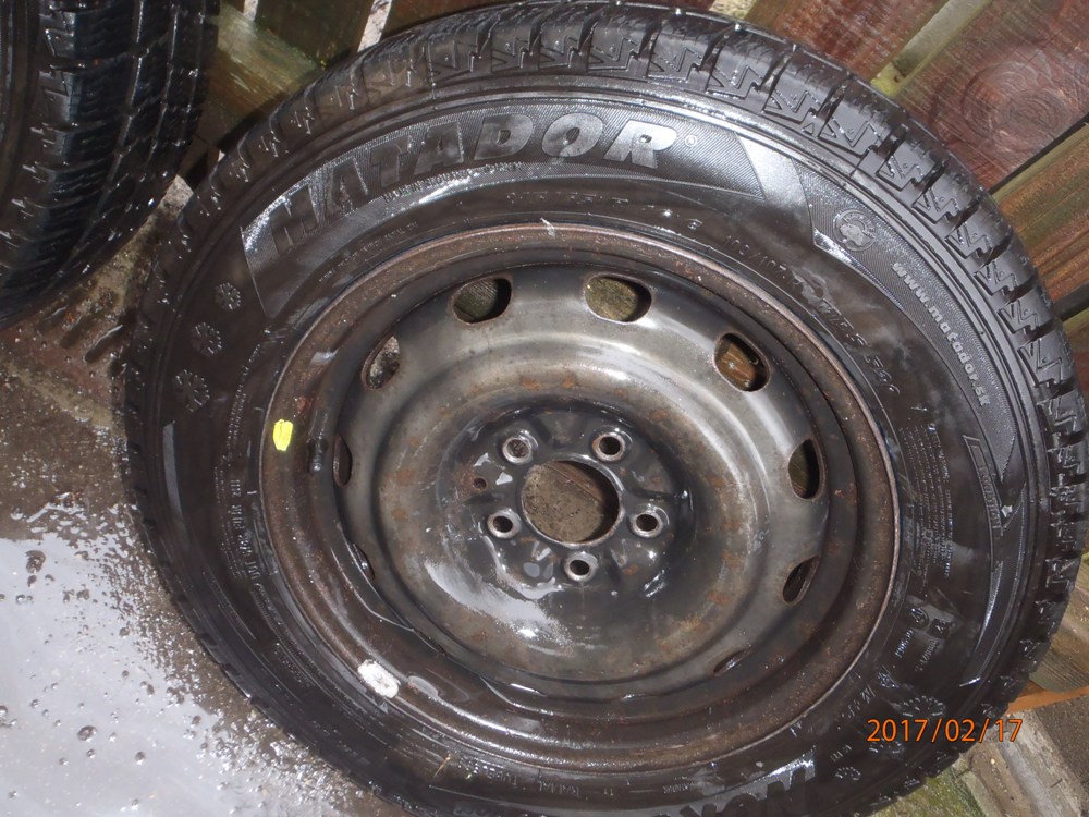

Les pneus a l'achat du véhicule, sont un panachage des pneus été à Av / hiver à Ar.
Ces pneus Ar sont retiré pour le contrôle 'Véritas', pour être en règle en pneus hiver.
Leurs état est correcte, mais sont des bas de gamme, en version été, juste valable pour être placé en reserve. (jantes a trouvé) car roue de secours est une galette.

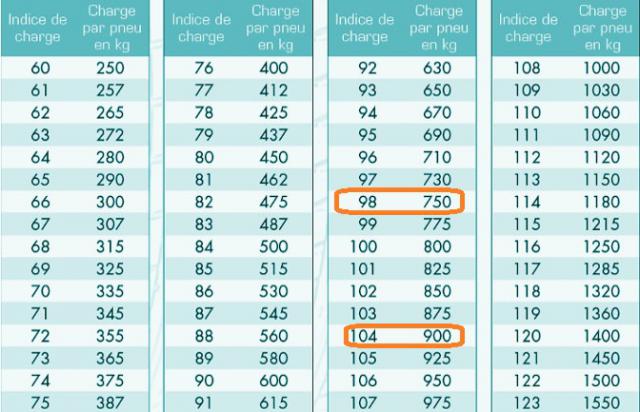

Deux pneus Goodyear sont placé derrière en pneu hiver (215/65/16/h98), (charge de 750 Kg)
Achat de 4 jantes (venant de Valence en France par Mondial Relay), et montée ici de pneus Matador renforcé en 215/65/16/T104, (Charge de 900 Kg)
Les roues sont passé a la haute pression pour être repeinte, car pas très propre.

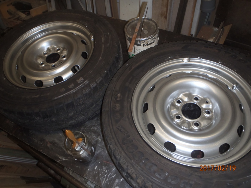

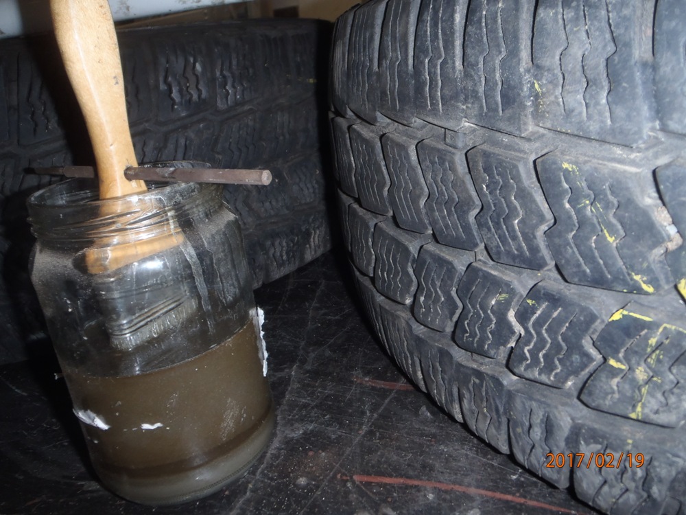

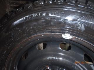

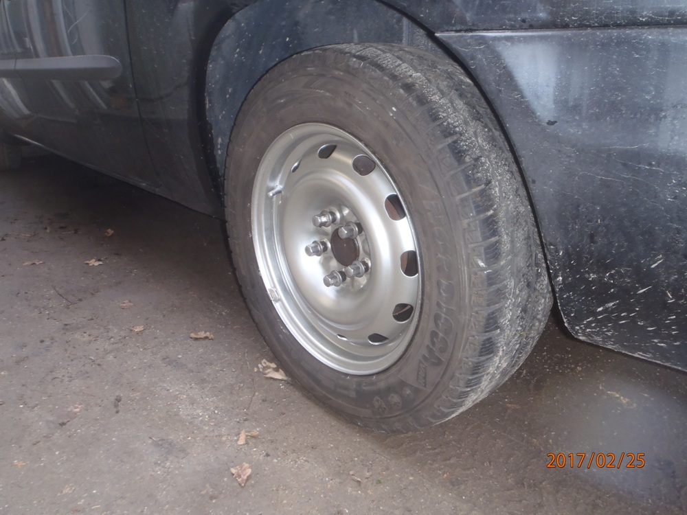

Les deux premières roues.
Brosse de fer, gros papier sablé, passage a l'air comprimé, rincage au 'pétrol', sechage a l'air comprimé.
L'intérieur fait, l'extérieur ensuite, et bien repassé sur les deux faces pour évité les surplus de couleur.
[/url]
Cette peinture est celle utilisé pour les cuves a gaz 'butane/propane' de grosse capacité, et cela tient très longtemps.
[/url]
Reste a faire les autres, temps pour en faire deux +/- 2 heures, A plus, PapyKy.

Et de quatre sur 8.
Mais il faut faire aussi le secours.
Bon dimanche a tous, PapyKy.

Et bien voila le train Ar en est équipé.
A bientôt pour l'avant, PapyKy.

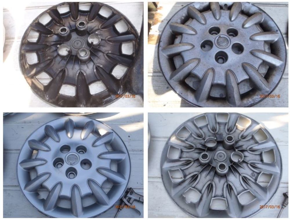

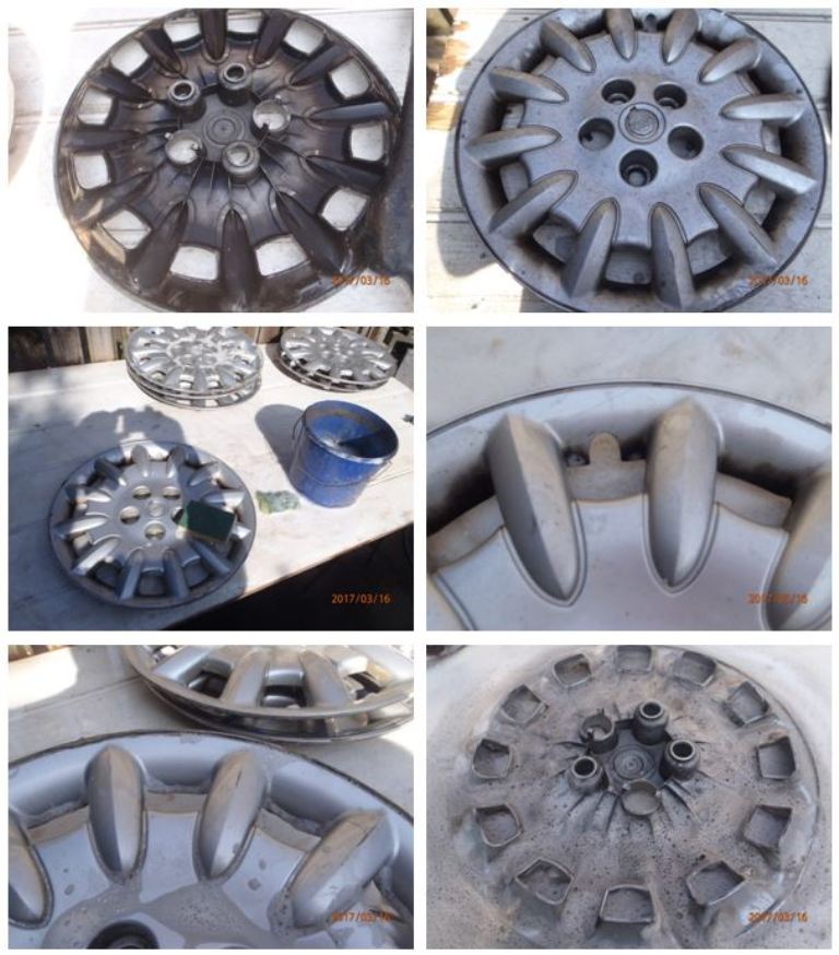

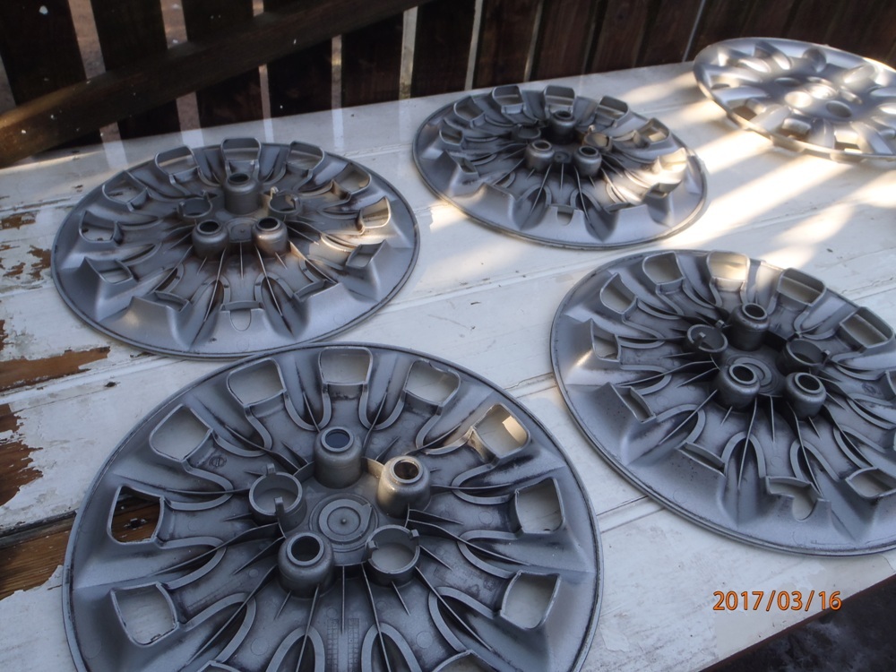

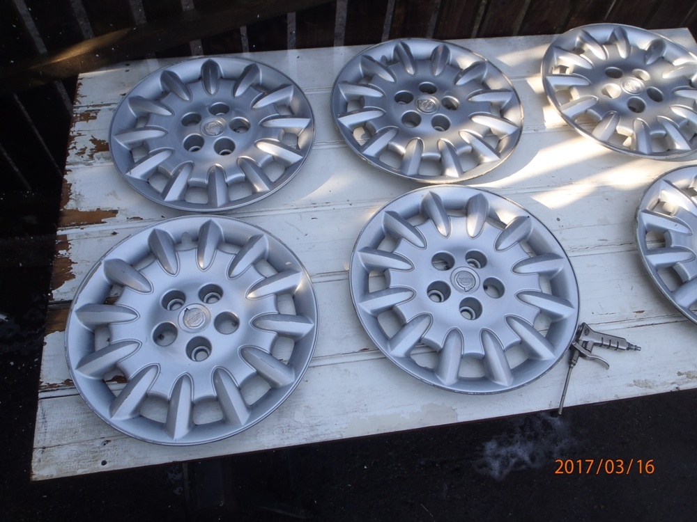

Les enjoliveurs de roues.....

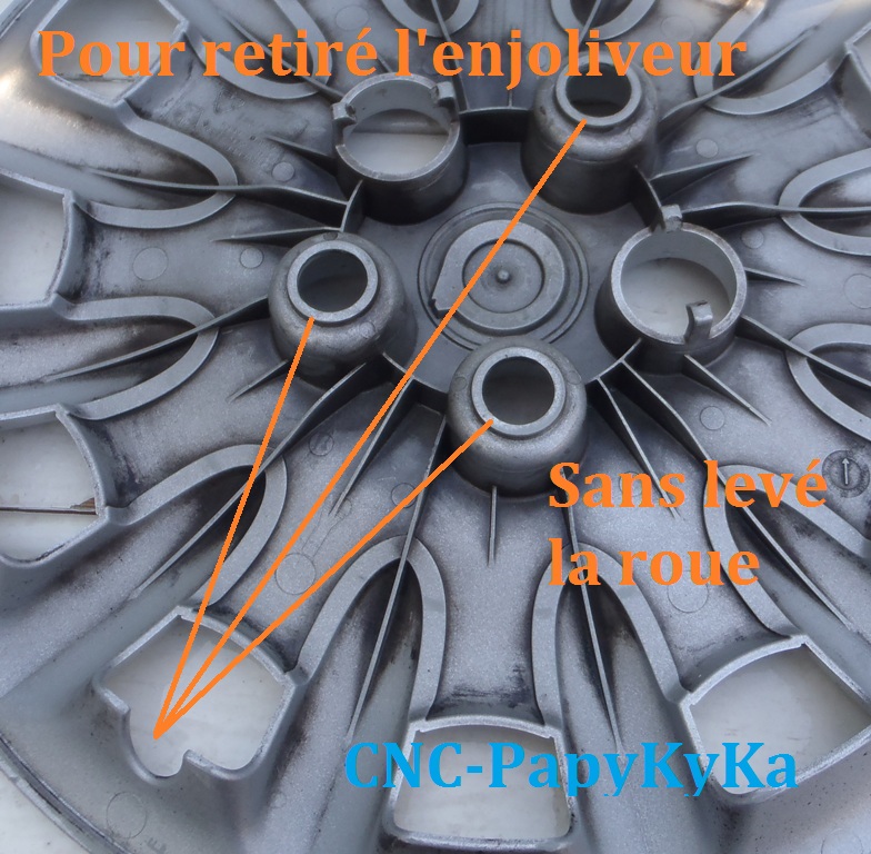

Sont sale, NON ??, oui c'est pas facile pour les retirés, pour ceux qui ne sont pas équipé, car il faut retiré 3 des 5 écrous de roue pour les enlevés.
Pour les retirés sans levé le véhicule, il est bon de savoir lesquels il faut retiré, celui qui est le plus éloigner de la valve et les deux le plus prés.
Pas revenu propre, NON, et bien alors a plus, PapyKy.

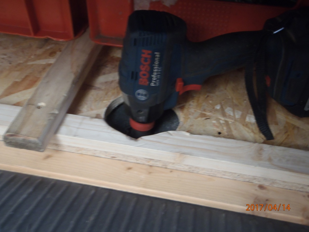

Retrouvé la vis qui sert a faire sortir la galette de secours.
Pour faire ce trou dans le plancher qui recouvre le coffre, il faut cela.
Et bien mesurer, Merci a Marco.
Cela bien juste, en plein centre du bouchon en PVC.
Ma cloche n'est pas profonde pour tout coupé, donc, l'abrasif fera le reste.
Reste a savoir si cela n'est pas grippé, car je ne crois pas que cela a jamais été utilisé.
Et bien NON, cela descend, mais pas la roue, Pourquoi ??
Le câble sort sans problème et suffisamment long, A plus, PapyKy. qui va devoir chercher un peu.

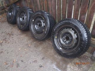

Tu a choisi un pneu hiver, pourquoi ??
J'ai toujours pris du Michelin pour le S2, après avoir pris deux fois du première prix,
Et pour être déçus de la longévité de roulage, peu de Km et plus de bruit.
Plus de pneus hiver, Cela n'a été utilisé que 2 mois cette année sur le S2, et les roues reste la,
Qui de toute façon devront être utilisé en automne prochain, ou les vendre monter.
Je ne prendrais plus deux type de pneus, pour le S4, contrairement au S2.
J'hésite entre a du haut de gamme en quatre saison pour mon prochain achat de pneus,
Mais cette fois, je tenterais bien ce type, pour l'été prochain, de bon retour sur la qualité,
En plus, j'ai récupéré quatre roues montée qui sont en réserve, (sont a 50%),
Qui sont des 'Moyenne gamme' et de type été, donc a usé cette été, sur le S4,
Une fois usé, seront remonter avec des pneus neuf, je pence en pneus quatre saisons.
Car presque plus de neige ici en wallonie, donc encore le temps, pour mon prochain achat.
Car encore de la gomme sur ceux monté, A plus, PapyKy.
