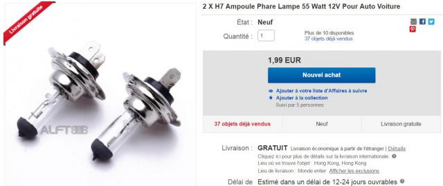

L'un des ampoule est 'grillée' ce sont des H7 de 55 Watts.
Il existe sur le marché pas mal de type et puissance, donc j'ai commandé les divers type pour pouvoir faire une comparaison.

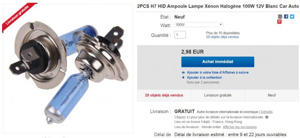

Des H7 non homologuée en Europe, uniquement valable en 'compétition', car 100 Watts de puissance.

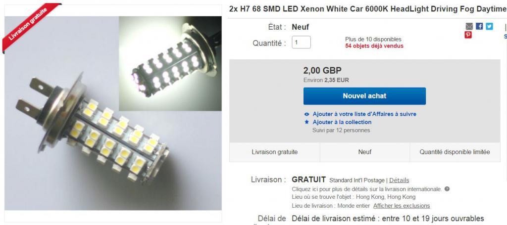

L'équivalant en LED de 55 Watts,

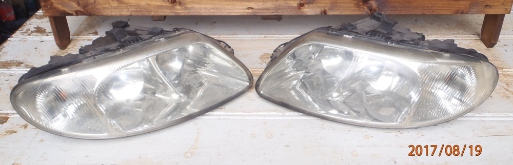

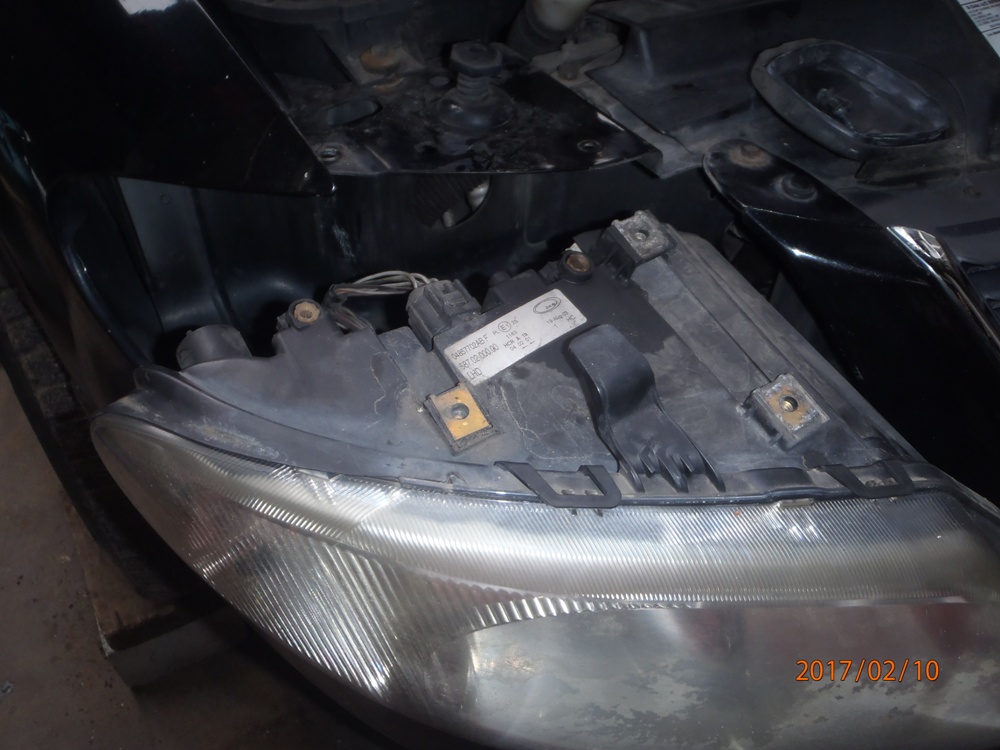

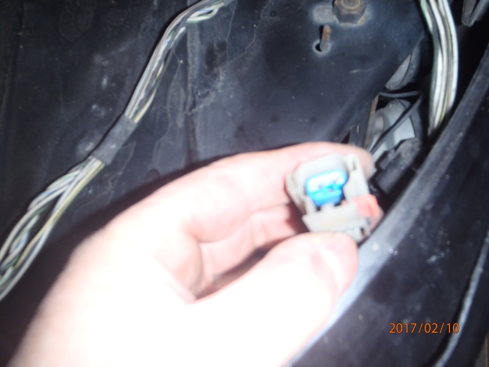

Dépose des optiques de phares.
3 vis sont sortie sur le dessus et cela sort tout seul, le câble est suffisamment long pour placé l'optique au dessus de la traverse.
Un câble ce balade coté gauche du véhicule, Pourquoi ??.
L'ensemble contient 2 x H7, pour phares et Long Portée, avec l'ampoule jaune pour le clignoteur, difficile a sortie le support.

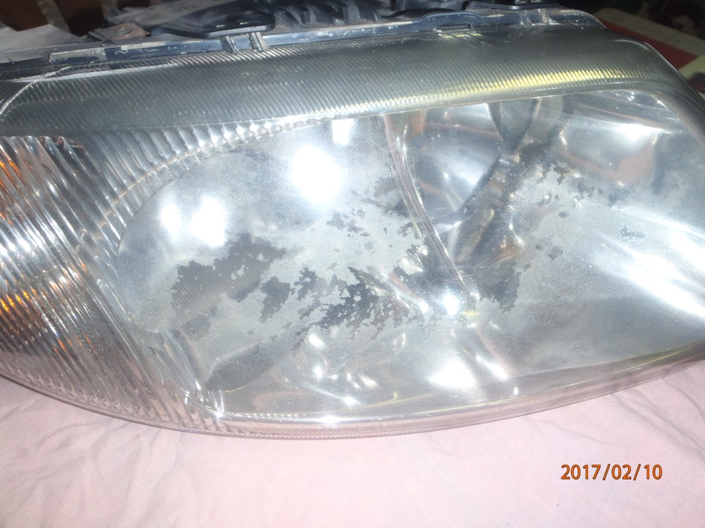

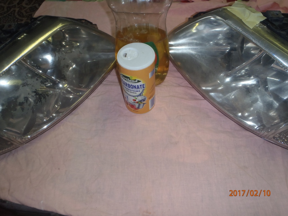

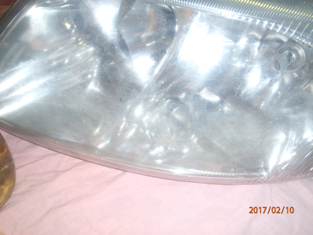

Les optique qui sont en 'Polycarbonate' sont maté j'ai tenté de les polir sans résultat probant.
Celui-ci est presque correcte, mais sans plus.
L'autre est vraiment taché, une date est sur l'étiquette et sont surement d'origine tout deux et daté de 2003.

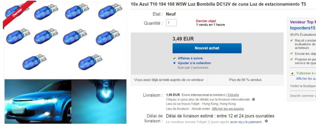

Les ampoule de feux de 'position' sont de T10 de 5 Watts, mais les verres sont tout noir, donc leurs replacement serais a prévoir.
Ampoule identique au feu de plaque de 'police' arrière, ou j'ai placé ce que j'avais (3 Watts au lieu de 5).
Les réglage de hauteur de faisceaux est accessible sur le dessus de la tôle de fixation (travers) avec un 'tork 25', 2x2 réglages.

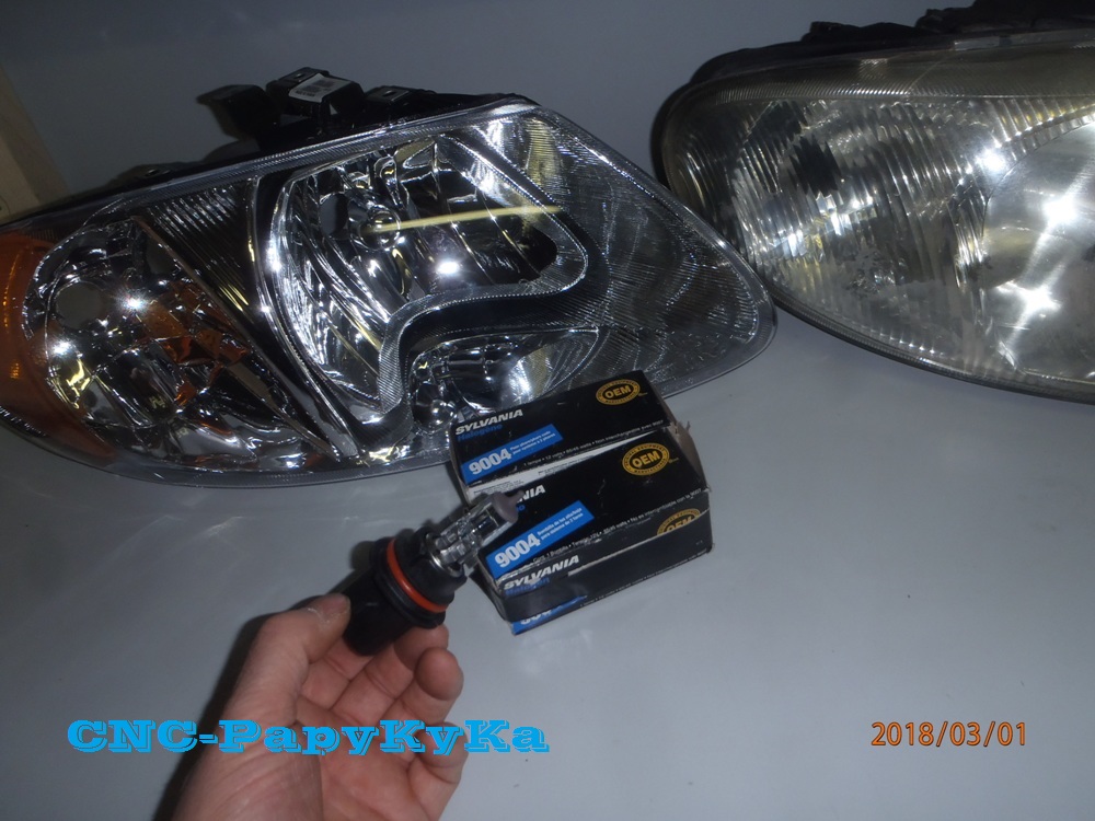

Les optique du S4, sont plus que malade (PVC est mat).
J'avais acheté a bon prix, c'est deux là a un membre d'un forum, mais impossible d'avoir quelque chose de valable, Donc.....
Achat, mais au format US, ampoule HB5, a prix plus que correcte, donc achat des ampoule qui vont avec cette optique.
J'ai des ampoules (aussi US) du S2, mais ne sont pas compatible (fixation différente), donc....

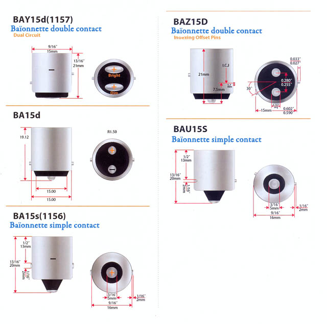

Quelques culots d'ampoule différent

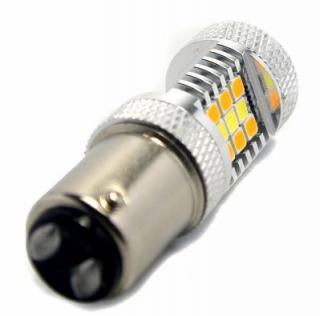

Je viens de recevoir de 'chine' les sockets pour les feux de jour et clignoteur.
Mais rien pour les ampoules bicolore a Leds.
Ou ceux là, j'ai commander les deux modèle pour pouvoir tester le rendu.
