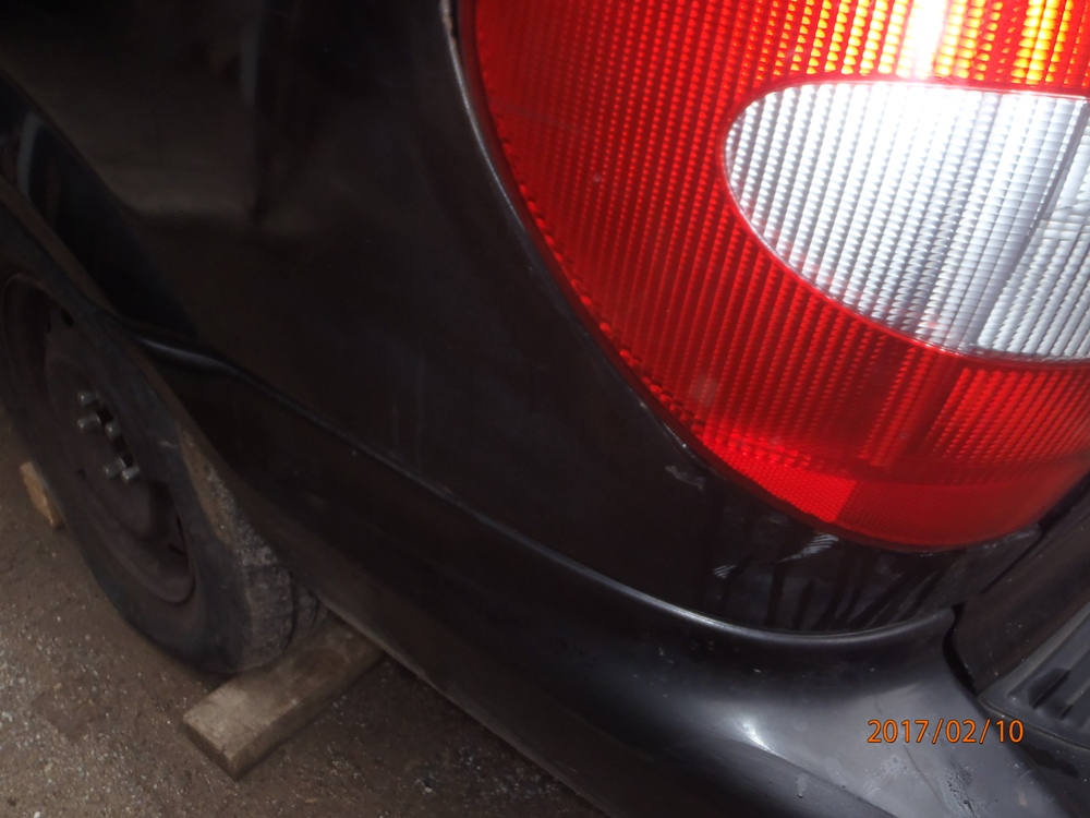

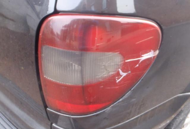

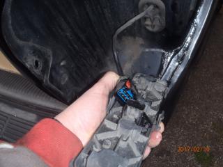

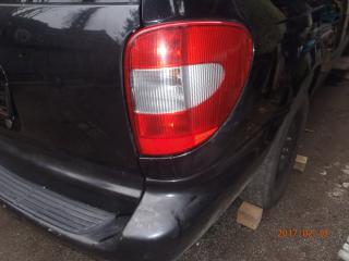

Voila les feux arriere qui sont cassé, donc les remplacés.
Celui-ci est encore récupérable en le recollant correctement, mais au vu du prix......

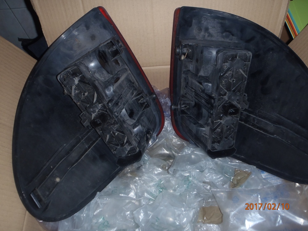

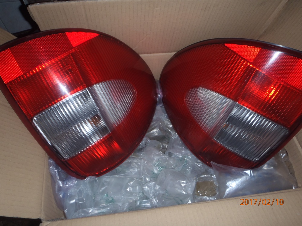

Et voila leurs remplacent, de l'occassion venu d'un membre du forum 'MiniVanChrysler.com'.
Reste a les placés, a bientôt, PapyKy qui a froid, -1° ce vendredi 10-02-17, et ceux-la il ne m'on pas aidé.

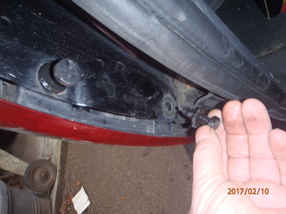

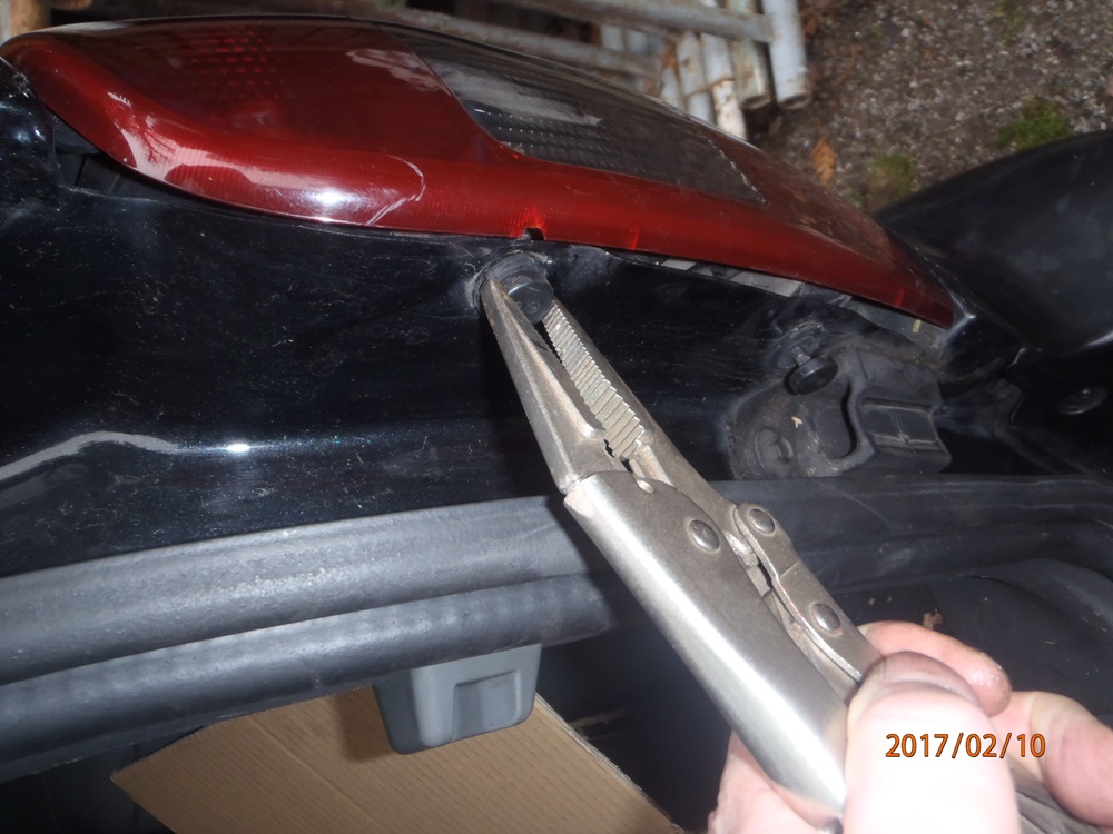

Le remplacement.
La fixation est simple, deux pieces en plastique a sortir avec un pince, surement un outil doit etre prévu pour avoir facile.
Mais avec une pince cela est relativement facile, mais comme ceux-ci sont tres froid, -1° en ce jour.
De toute facon il faudra encore le retiré pour faire cette réparation de carrosserie de l'aile enfoncée.
A plus, Avec ce froid de canard, PapyKy rentre ce chauffé un peu.
