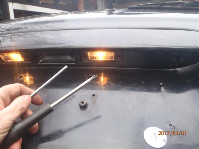

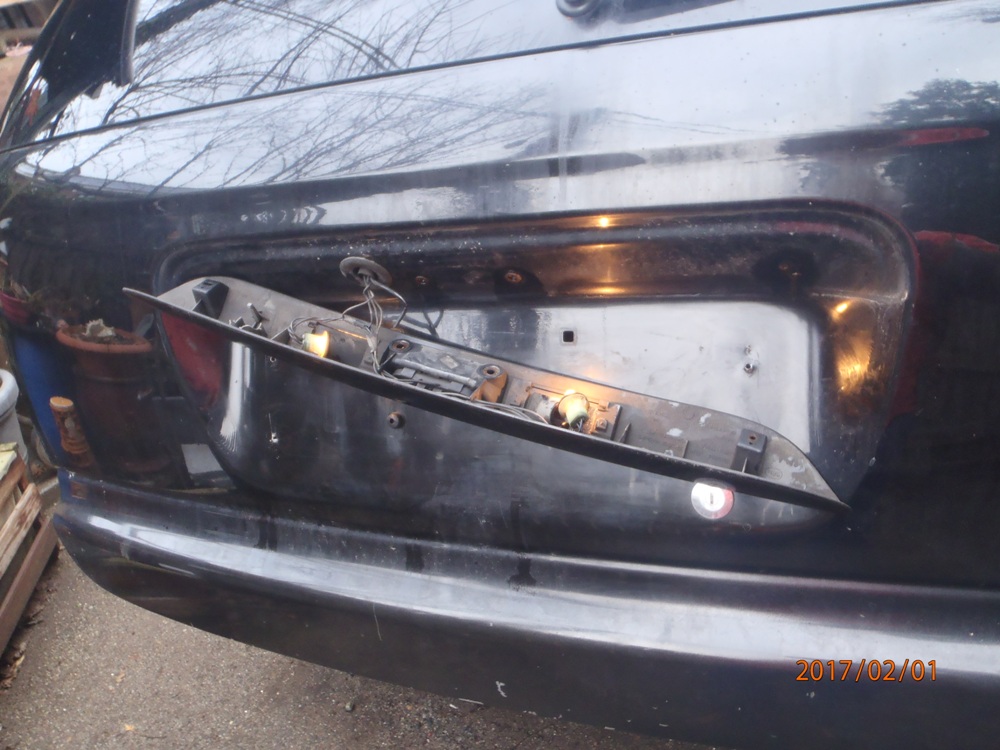

Et bien voila sans éclairage de plaque de police arrière, l'on va démonté pour savoir.

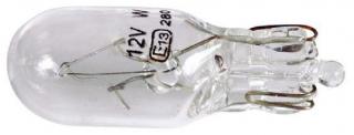

Ce fut simplement les deux ampoule 'cuite', et toute noir en plus.
Existe en deux puissance 12 V de 3 & 5 W,
J'en ai des 3 W, ce sera suffisant, déjà pas mal de chaleur comme cela, placé des LED serais bien !!!!
Pour la fixation de la poignée complète, il faut deux type de vis, Philips pour l'extérieur,
Et 'Torx' 27, pour la partie centrale qui est en faite la gâche électrique de l'ouverture du hayon.

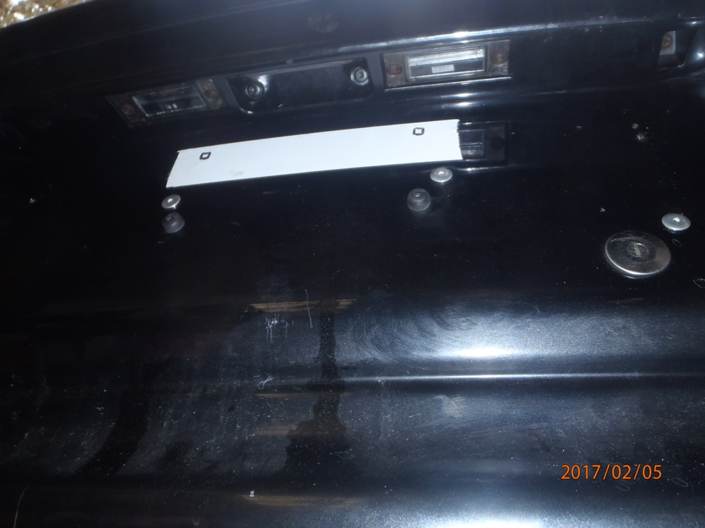

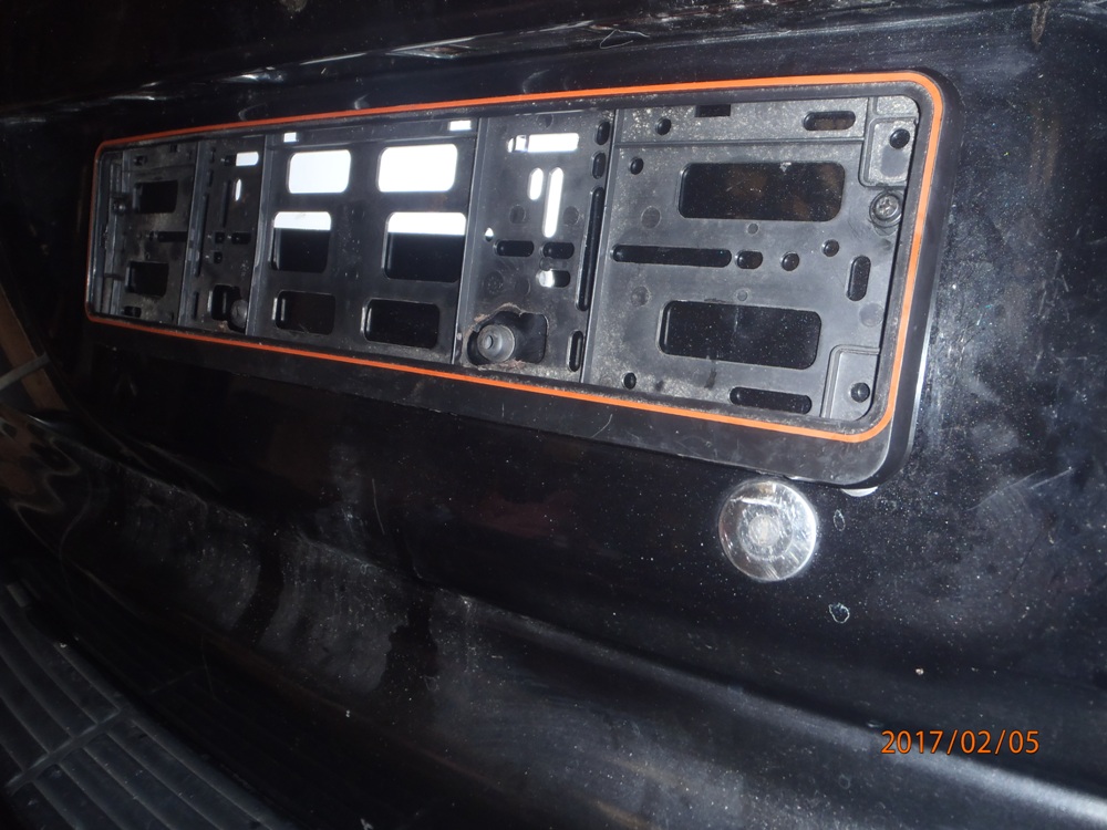

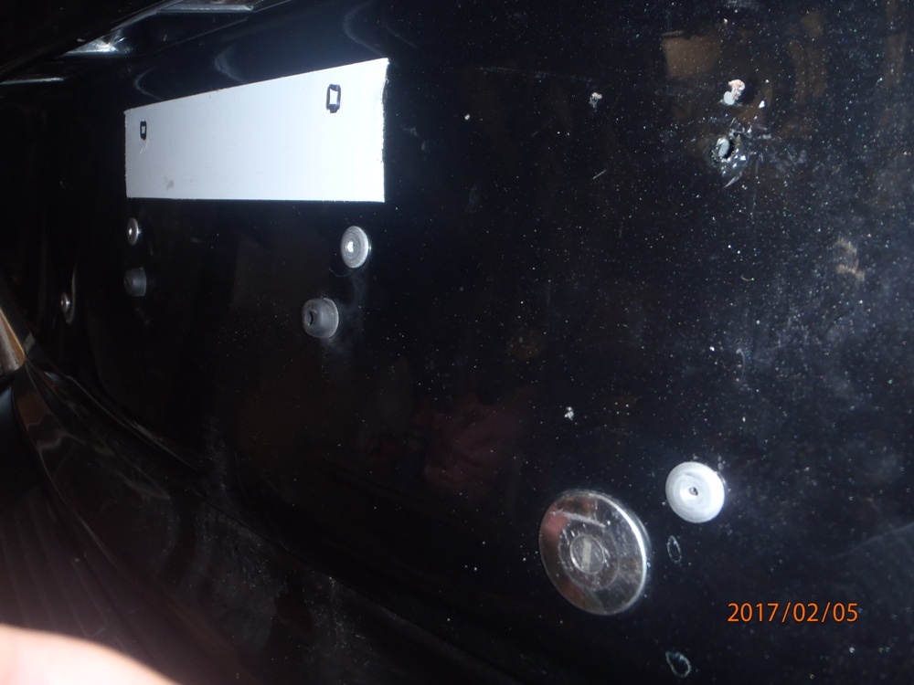

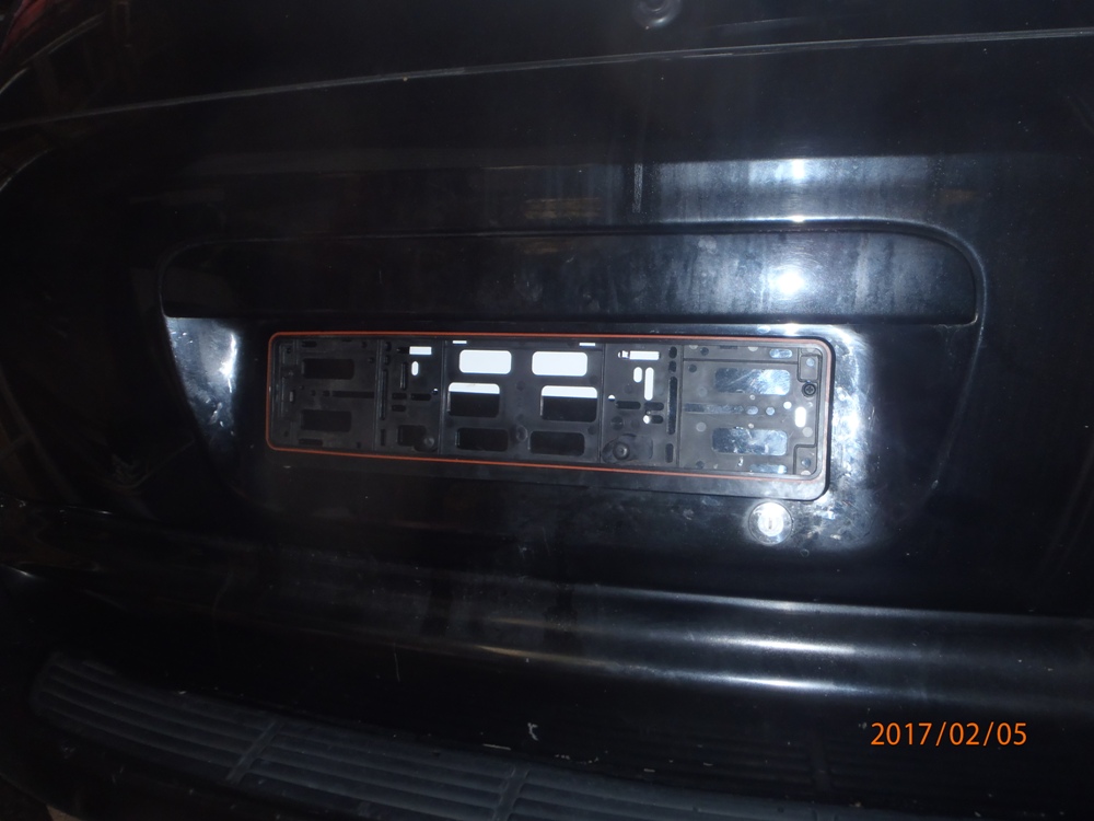

Comme l'on le voir sur les photos précédente le vendeur du véhicule neuf,
N'a rien trouvé d'autre que de faire des trous dans la tôle, pour y placé cette plaque de 'Police'.
Deux butoirs en CTC sont bien la pour empêché la tôle de la 'Plaque' ne fasse de bruit, et deux trous carré, pour sa fixation, (Modèle US évidement).
Comme je n'ai rien pour bouché c'est deux trous, une bande de 'tape' est collée (noir aurais été mieux, mais pas alors ....), de toute façon ce sera caché....
Par-contre, placé des rivets à large tête sur les 4 trous, avec de la graisse pour évité la rouile que si logé, et évité les entrée d'eau.

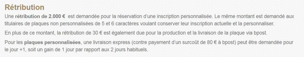

, valeur 2.000 €uros, pas mal pour le prix.
Restera a y placé la nouvelle plaque, A plus, PapyKy.
