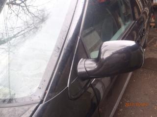

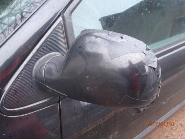

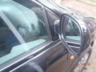

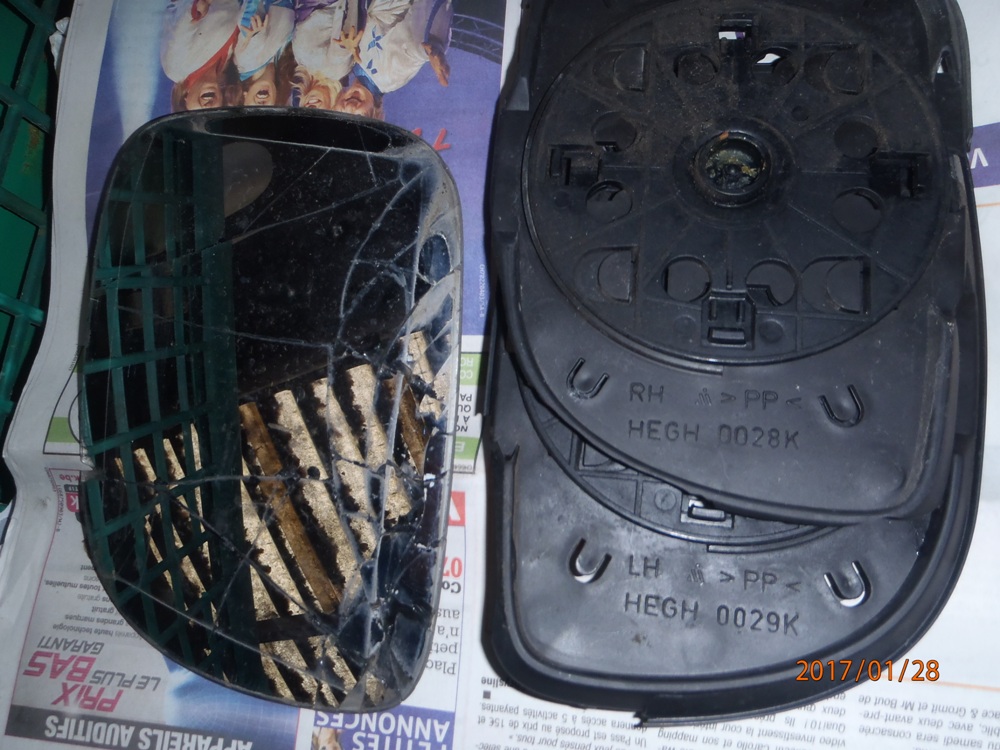

Voila les photos lors de l'achat.
Pas bien joli, pourrais faire mieux, NON ??...

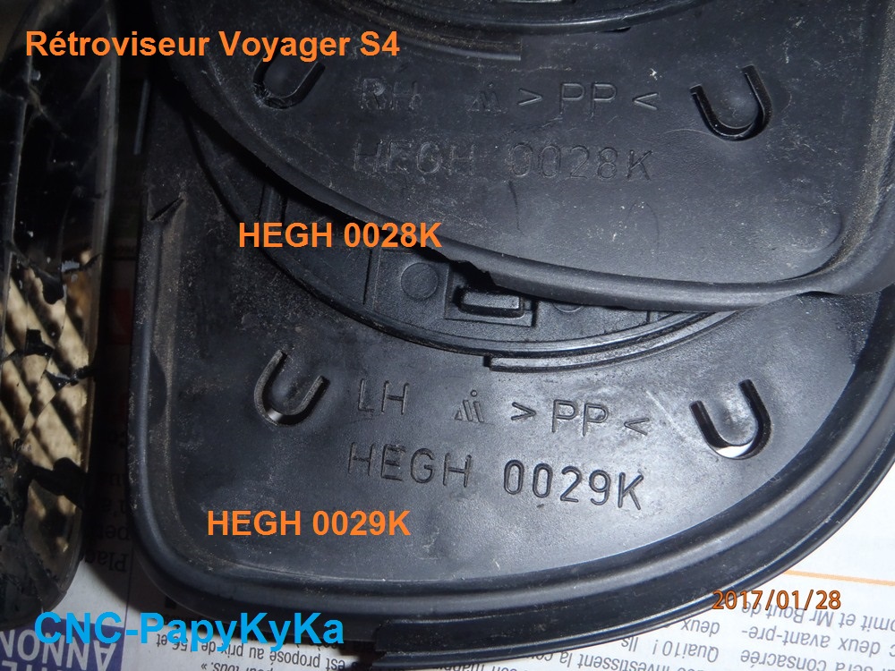

L'on remarque qu'il y a un moteur pour de replier, et une résistance au dos du miroir cassé, pour son désembuage.
Avec les numéros, HEGH0029K - HEGH0028K - je ne trouve rien sur le net, donc si vous avez cela, un MP, a PapyKy.
Last edited by Admin : PapyKy on Sun 5 Feb - 16:25 (2017); edited 3 times in total
PostPosted: Sun 29 Jan - 12:29 (2017)    Post subject: Remplacement rétroviseurs. Reply with quote
REFERENCE ORIGINE 04894424AF droite.

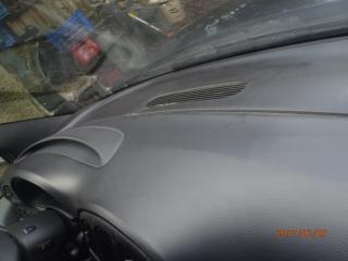

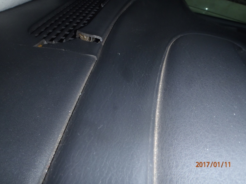

Les rétroviseurs, et garniture intérieur TB.
Il faut déboité le coin supérieur en premier, ce qui est le plus difficile.
Le plus dificile c'est de retiré et replacé les caches sans les cassés, A Plus, PapyKy.
PostPosted: Sun 5 Feb - 14:48 (2017)    Post subject: Remplacement rétroviseurs. Reply with quote

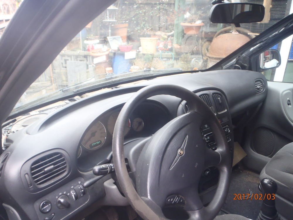

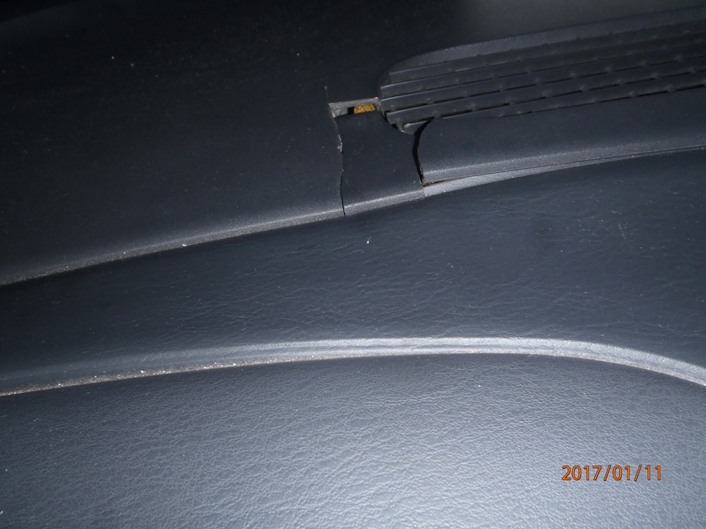

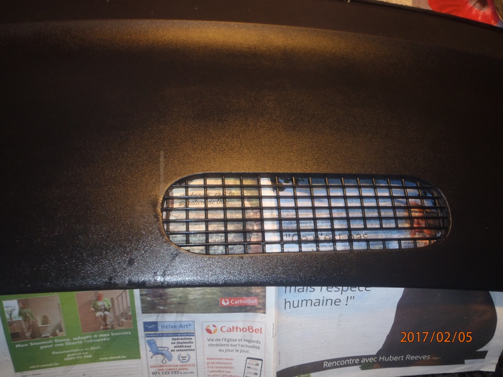

Voila comment ce trouvais le garnissage du Tableau de Bord.
Après avoir collé avec du 'Loctite 401',
Le voila avant la repose, je sais que si j'en trouve un autre, je changerais, Mais cela est toujours mieux.
De tout façon les pattes de fixation 3 sont cassée, et cela ne suit pas l'autre partie.
Enfin, c'est toujours mieux A ++, PapyKy.
