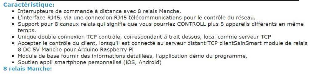

Fonctionnalité:
    Interrupteurs de commande à distance avec 8 relais Manche!
    L'interface RJ45, via une connexion RJ45 télécommunications pour le contrôle du réseau.
    Support pour 8 canaux relais qui signifie que vous pourriez CONTROLL plus 8 appareils différents en même temps.
    Unique double connexion TCP contrôle, correspondant à trait dessus, local comme serveur TCP
    accepter le contrôle du client, lorsque vous connecter à un serveur distant comme client TCP
    Approvisionnement module de base de l'information détaillée
    IP par défaut: 192.168.1.4 Prot: 30000 http://192.168.1.4/30000 (Vous pouvez changer l'adresse IP par défaut)

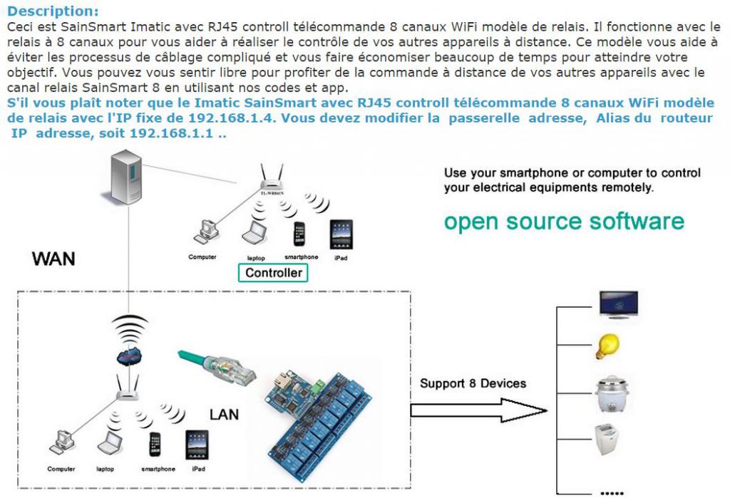

   Ceci est une carte contrôleur Ethernet basé sur le système Imatic qui pourrait être compatible avec le relais 8 canaux.
   En utilisant le module de contrôleur et le relais 8 canaux, vous pouvez contrôler jusqu'à 8 appareils à distance sur réseau LAN ou WAN.
   La carte contrôleur Ethernet a intégré le serveur web, Lorsque vous êtes sur votre bureau,
   il vous suffit d'ouvrir la page sur votre ordinateur, pad ou un smartphone, puis contrôler vos appareils comme les lumières,
   la climatisation ou d'un réfrigérateur sur votre maison.
   Il suffit de regarder l'image ci-dessous. Vous pouvez vous sentir libre pour profiter de la commande à distance
   de vos autres appareils avec la carte contrôleur Ethernet sainsmart.

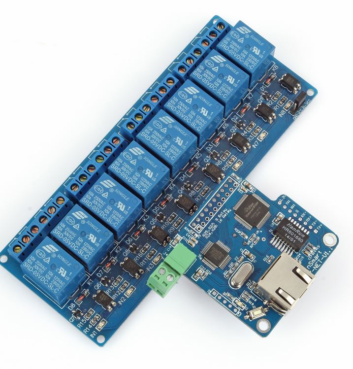

Voila une des cartes a relais qui peuvent commandée par ce module RJ45.
Attention deux version excite de cette carte, voir le connecteur avec 1 fois ou deux huit contactes sur la broche.
Mais toujours en Anglais.
A plus, pour d'autres info's, PapyKy.

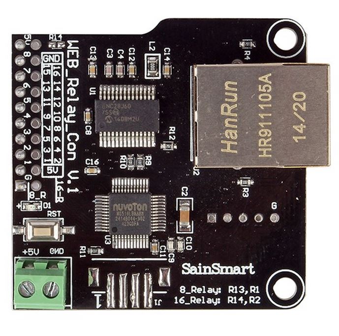

Une carte plus complète a 16 relais, maximum de possibilité du module RJ45.
Et voila les Entrée /Sortie de cette carte.
Encore faut-il trouvé le logiciel pour la commandé.
Merci de votre aide, PapyKy.

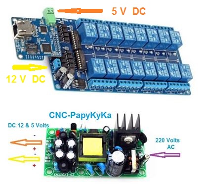

Donc il nous faut deux tension de service si l'on utilise le module 16 relais,
Qui sont alimenté en commande en 12 Volts, pour les bobines des relais, et 5 Volts pour les CI.
Contrairement au module de 8 relais qui ont des relais sous 5 Volts.
Une adresse du site d'ou vienne ces information.

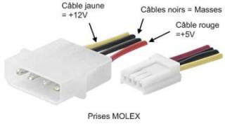

Donc: comme l'on doit avoir deux tension (12 & 5 Volts), l'on pourrais fort bien sortir ces tension du PC.
Il doit bien y avoir une prise inutilisée dans tout PC actuel, a sortir du boitier.
A moins de placé les carte Relais et RJ45 dans le boitier du PC,
Ce qui serais un plus pour évité des boitier externe, Mais il ......
Faudrait sortir les connexions des relais sous 240 Volts, ce qui serais aussi une autre contrainte.
Donc a voir ce qui serais le mieux ??, Merci au amateur qui pourrais me suivre, PapyKy.
PostPosted: Wed 25 Jan - 12:45 (2017)    Post subject: SainSmart, c'est quoi ??. Reply with quote
PostPosted: Wed 25 Jan - 12:47 (2017)    Post subject: SainSmart, c'est quoi ??. Reply with quote
L'achat d'une petite alimentation AC en DC 12 & 5 Volts.
Reste a faire les connexions.
Reste a testé, PapyKy.
