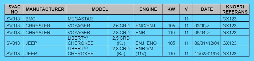

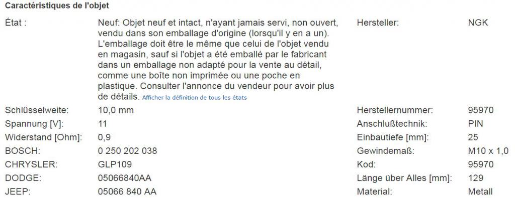

Reste a vérifier les bougies de préchauffage, avec un fil en directe sur les bougies,
Et sur le positif de la batterie, (Bougie de 11 Volts, donc ne pas insisté, juste voir si étincelle ou pas).

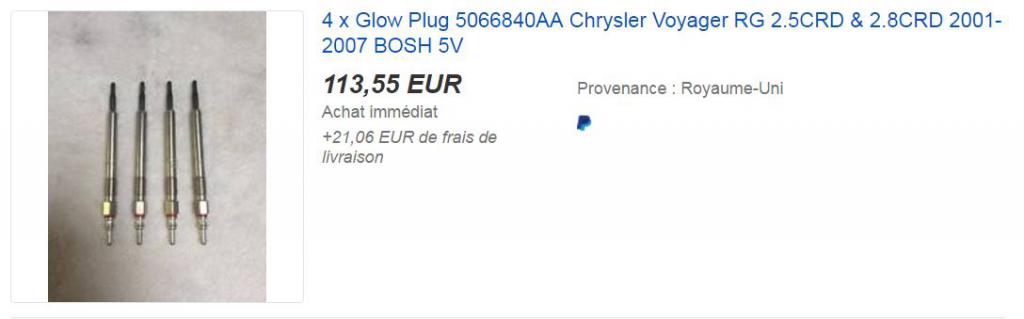

Deux était coupée, donc commande sur la toile, remplacée par d'autre déjà utilisée,
Donc seront remplacée par des neuves dés que reçue.
Prix plus que raisonnable, en Angleterre.
(PART REFERENCE NUMBER : SV018 / GX123 / 0 100 226 494 / 250202038)

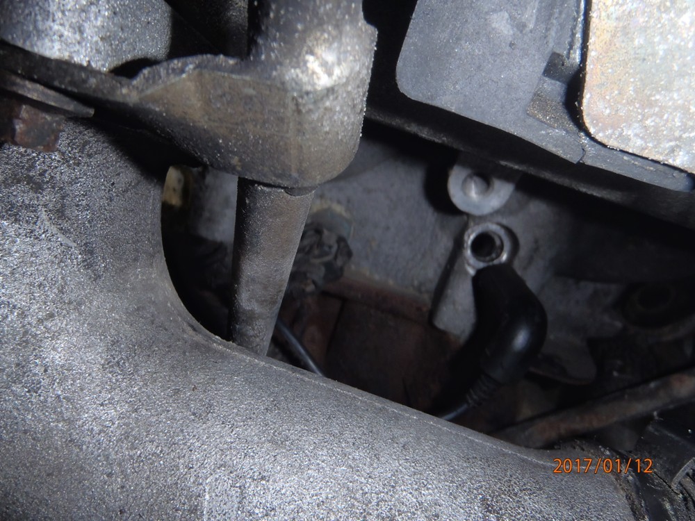

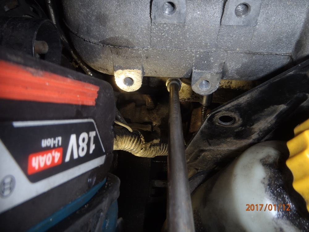

Facile pour les sortir, après avoir devisé le support du bocal de servo direction.
Une grande clef en 'Te' avec cardan avec douille longue de 1/4.
Mais les bougies sont très difficile a devisé, attention a ne pas les cassés.
De l'huile pénétrante, et un fois qu'elle commence a bougé,
Une goutte huile moteur pour ne pas grippé, et des viens et va pour facilité sa pénétration.

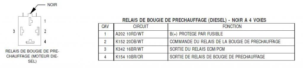

Donc recherche du 'Relay' de puissance, qui alimente les 4 bougies.

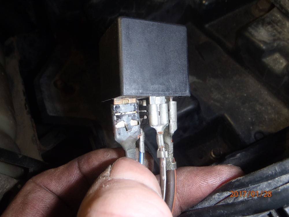

Mais celui-ci est en très mauvaise état, cosses oxydée qui ont chauffé, Donc...
Le capot est cassé et comme est placé sur le travers avant, sous le bord du capot, beaucoup d'eau.
05293163AA,
Trouvé un 'Relay' et refaire les connexions, A bientôt pour cette modification,

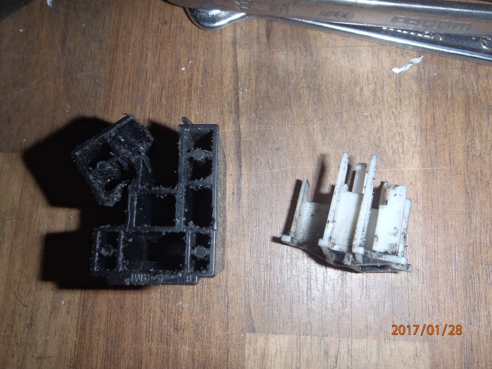

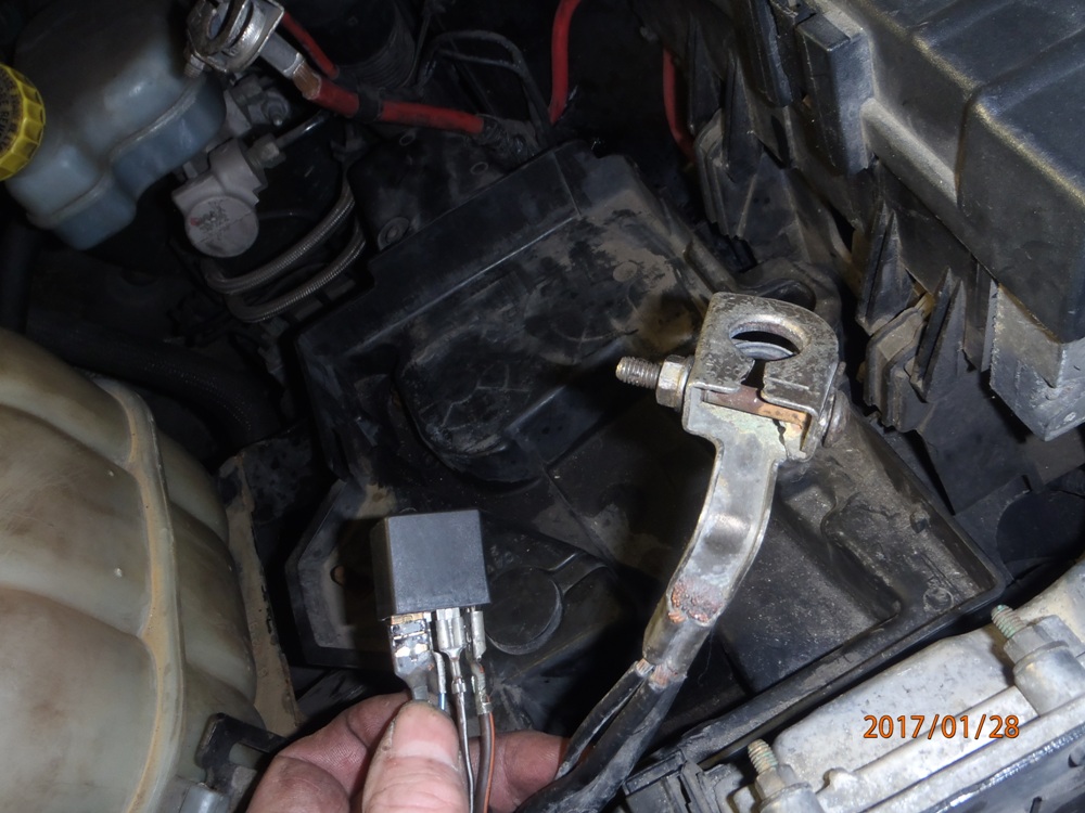

Traverse supérieur radiateur.
Sortir les cosses du support qui est tout déformé, et l'une des cosses est impossible de sortir du support, donc le coupé est la seul solution.
Après avoir passé du papier sablé dans les cosses et reformé pour avoir un bon contact, replacé sur un relais de puissance de 50 Ah.
Et avoir fait de bon contacts aussi au cosses de la batterie, un coup de démarreur, et cela démarre gentiment.
Restera a remplacé les quatre bougies, quand elle seront arrivée d'Angleterre, A plus, PapyKy.

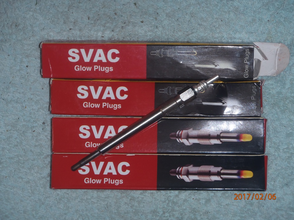

PostPosted: Mon 6 Feb - 12:16 (2017)    Post subject: Problème de démarrage moteur GV S4 2.5CRD. Reply with quote
Bonne nouvelle.
Les bougies de préchauffage, sont enfin arrivée.
Et les prix pratiqué sont plus de 400% inférieur au prix courant, voir la qualité, mais je crois que cela est un bon produit, au vu de l'emballage.
Par contre la fourniture a été rapide mais pas le cheminement du colis, Pourquoi ??,
Pourtant, en temps normal, cela est correcte entre l'Angleterre et la Belgique, de 4/5 jours.
Ici plus de 17 jours, et les Mail entre le vendeur a été plus que correcte.
Alors quoi penser a ce prix là, de meilleur qualité, c'est a testé, mais suis septique, Enfin......
Merci a tout ceux qui voudrais acheté chez ce fournisseur, A plus PapyKy.

Salut les hommes.
Je me suis déjà penché sur le remplacement des bougies de préchauffage, (relais de préchauffage).
Mais sans les remplacé par des neuves, deux avais été remplacée (Récup),
Lors de l'achat du véhicule, et tenté de retiré les autres mais sans avoir réussis.
Celle la (2eme derrière le bocal de servo direction), fut très dure a sortir,
Cela m'ais pris plus d'une heure pour la sortir, sans la cassé, ce que je crin niais.
Deux jeux de bougies fut commandée en Angleterre, a très bon prix, pour en avoir de réserve et identique.

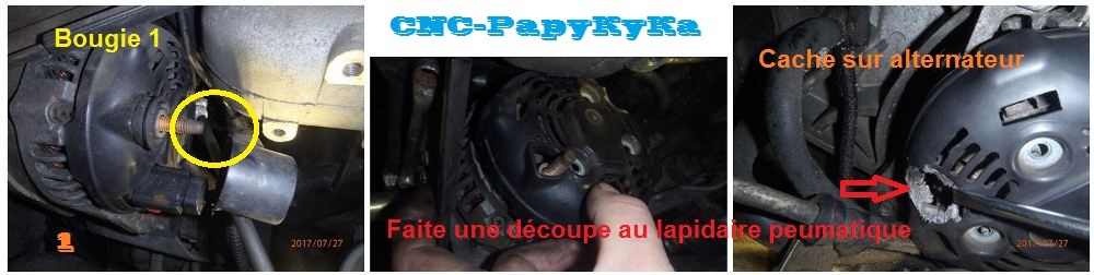

Ceux-là, sont relativement facile, 2, derrière le vases d'huile a déplacé, servo direction.
La 3, No problème, la 4, faut retiré la partie collecteur vers la vanne EGR, (inox)
Une fois devisée, dur tout de même, mais avec dégrippent et persévérance, Mais....
Impossible de la sortir, a causse de ce cache PVC sur l'alternateur, NON !! impossible pour 3 Mm.
Donc tenté de retiré ce cache, mais impossible de le sortir, alors, coup de meule au lapidaire a air.
Et là, elle sort sans problème, plus facile la prochaine fois, sans devoir retiré l'alternateur.
A plus pour la suite, du placement bougies neuve, PapyKy.

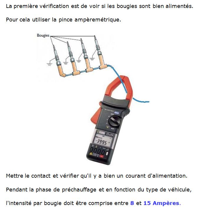

Vérification à l'aide d'une pince ampère-mètrique :
Cela sera fait, pour savoir, car pas beaucoup d'explication trouvé sur les sites des constructeurs,
Donc a bientot, Si vous voulez savoir, PapyKy.

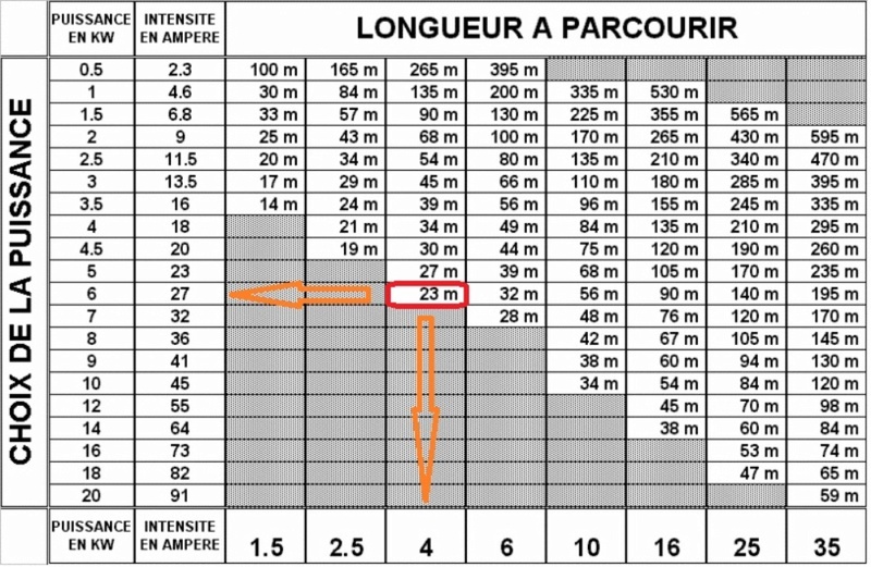

Oui, 4m² c'est beaucoup trop, j'ai l'impression qu'il n'exite pas de cable de cette section, HIiiiii.
Mais, 'PapaMarco' a voulu dire du 4Mm², mais en fait c'est du 10Mm² que j'ai placer.
Et similaire a celui d'origine, et pour preuve deux tableau des puissances électrique, trouvé sur la toile.
Donc m'aime avec du 4Mm², cela est suffisant a la condition que la longueur du câble ne fasse pas 100 fois le tour de la batterie, ce serais une grosse self, HIiiii.
Mais le câble fait au plus 400 Mm de long, donc, que ce sois du 2.5Mm² ou plus, il ne chauffera surement pas avec du 6Mm²
Oui, je sais, que cela pourrais être plus important, lors de la connexion, avoir une pointe de 10 fois plus, mais sur quelques Mili-secondes.
