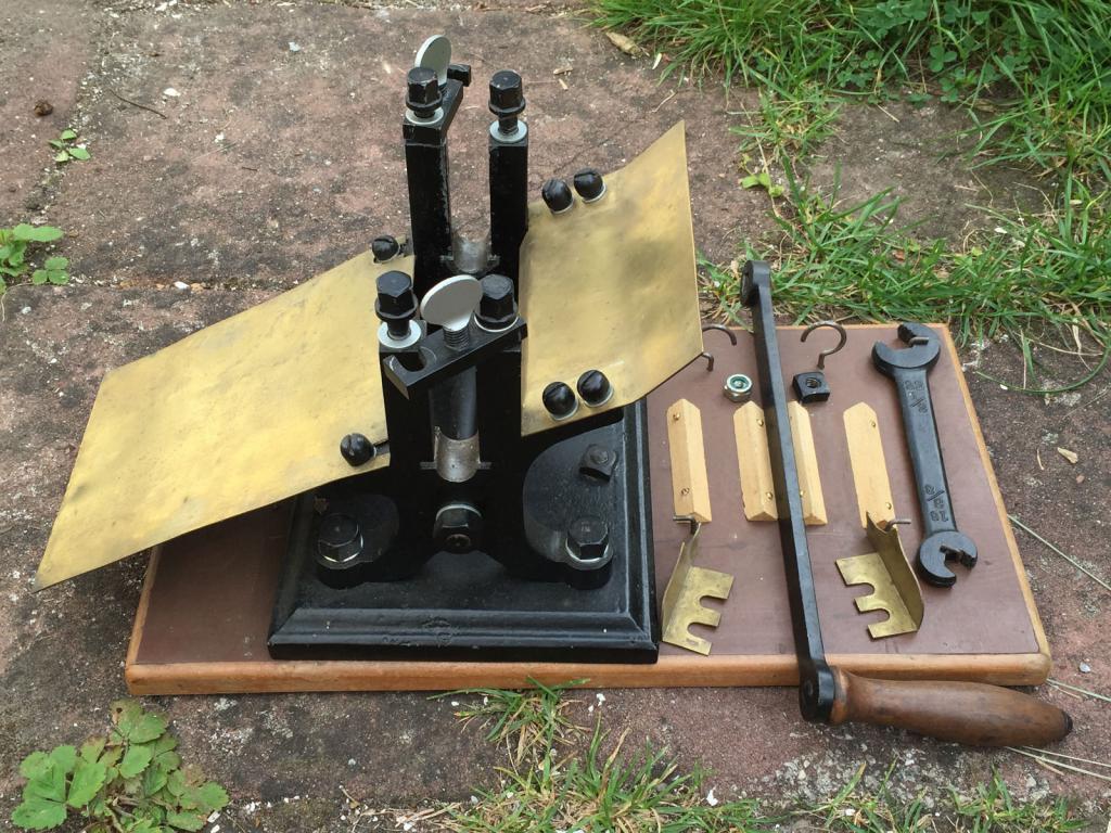

il existait de par le passé, dans les années 1850/1930 des petites machines à rouleaux aux usa,
 'thomas mills brothers', France d'e l'etang'; Angleterre, Allemagne...toute capables
d accueillir des jeux de rouleaux permettant différentes formes et motifs de bonbons.
Ces petites machines manuelles permettaient à un marchand a bonbons d'offrir des tas de variétés de bonbons avec un minimum de matériel,
sans Electricité, puisque quelles étaient manuelle.

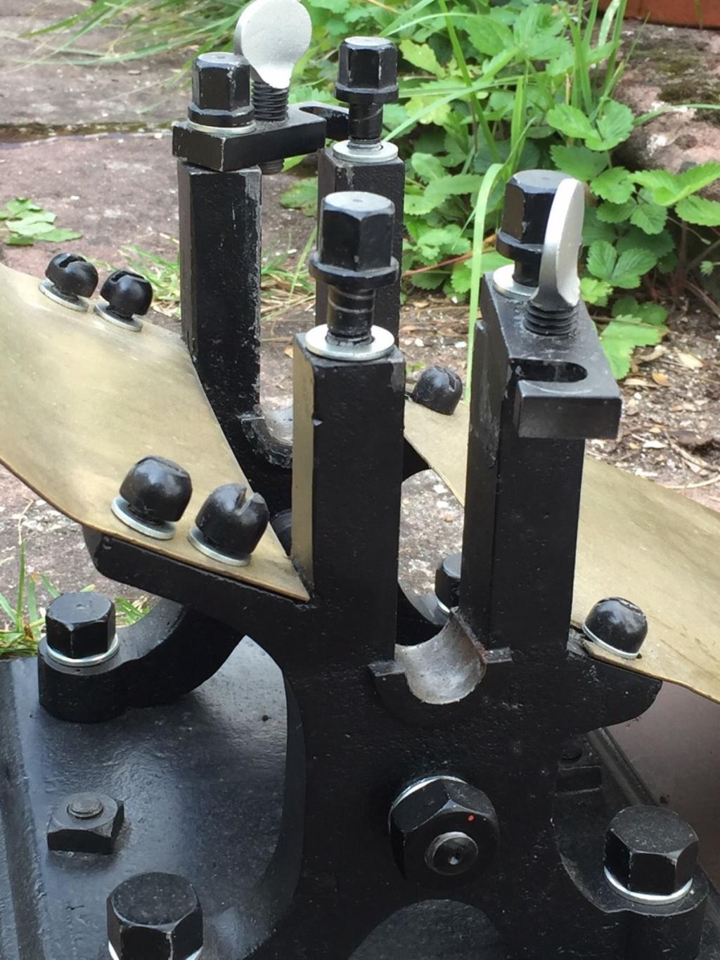

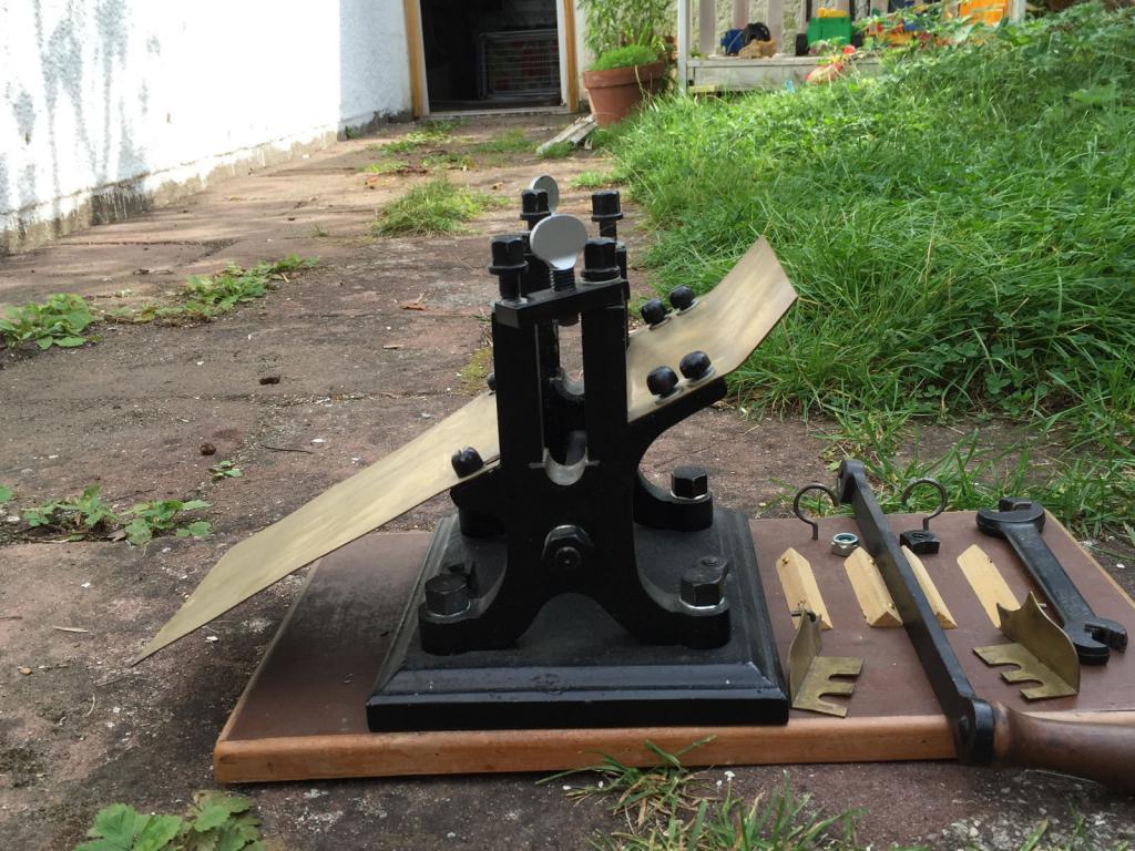

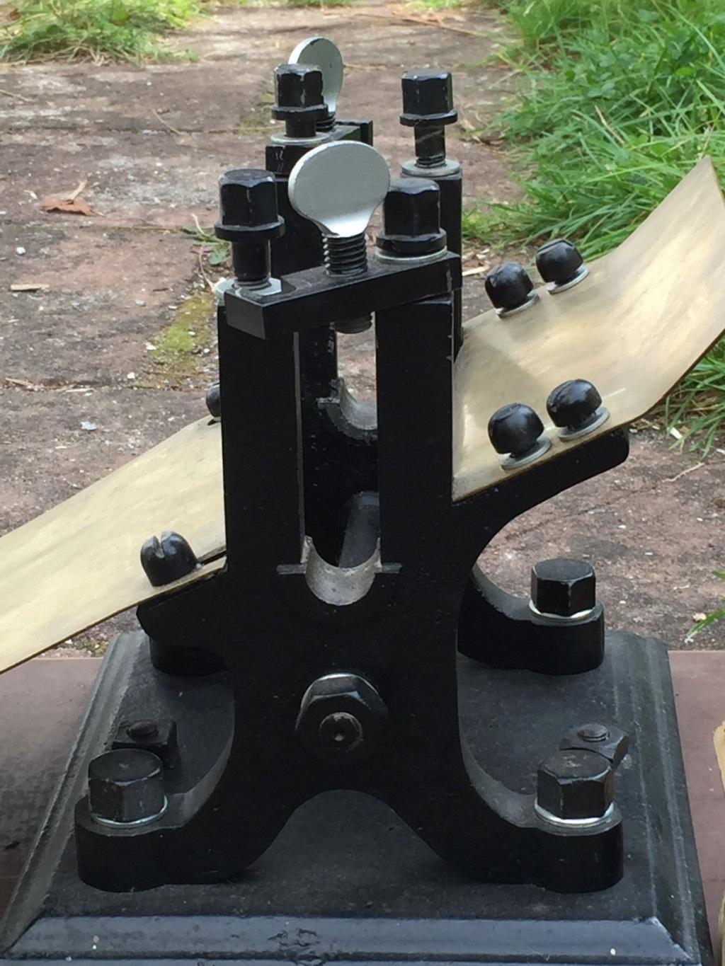

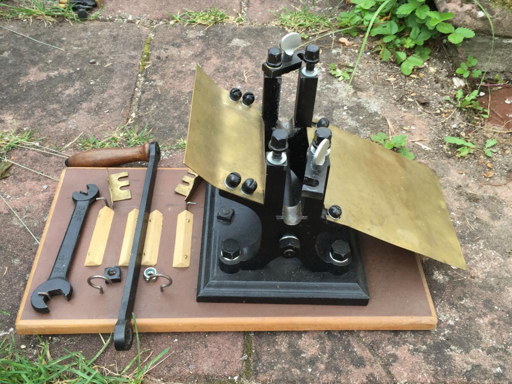

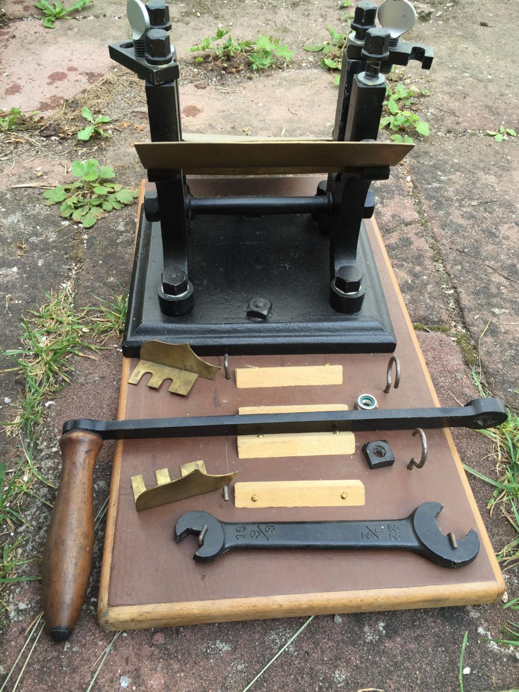

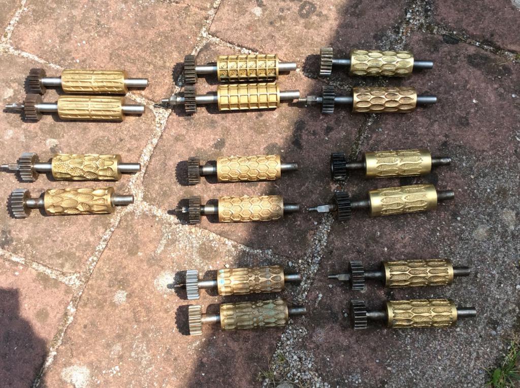

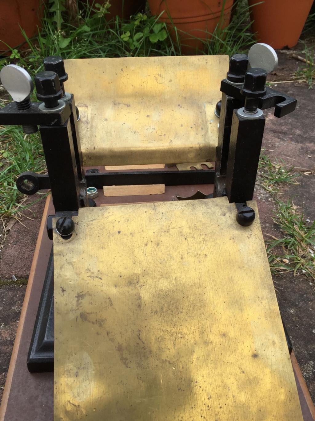

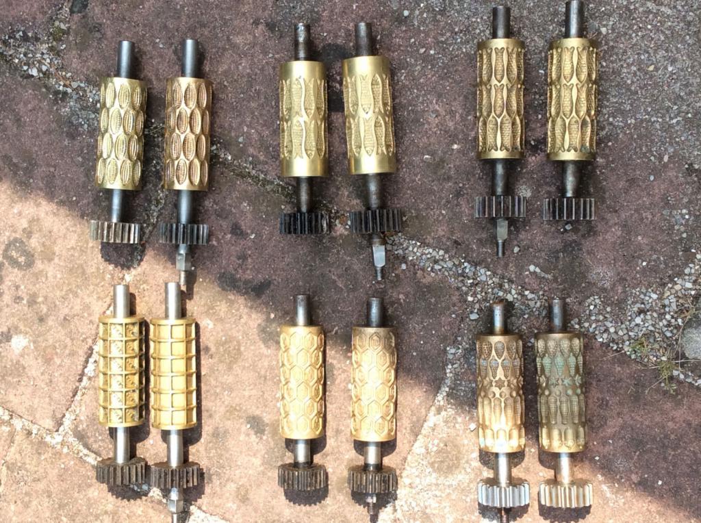

je vous met ci dessous des vidéo's d'exemple et quelques photos pour vous compreniez le principe.
ma recherche:

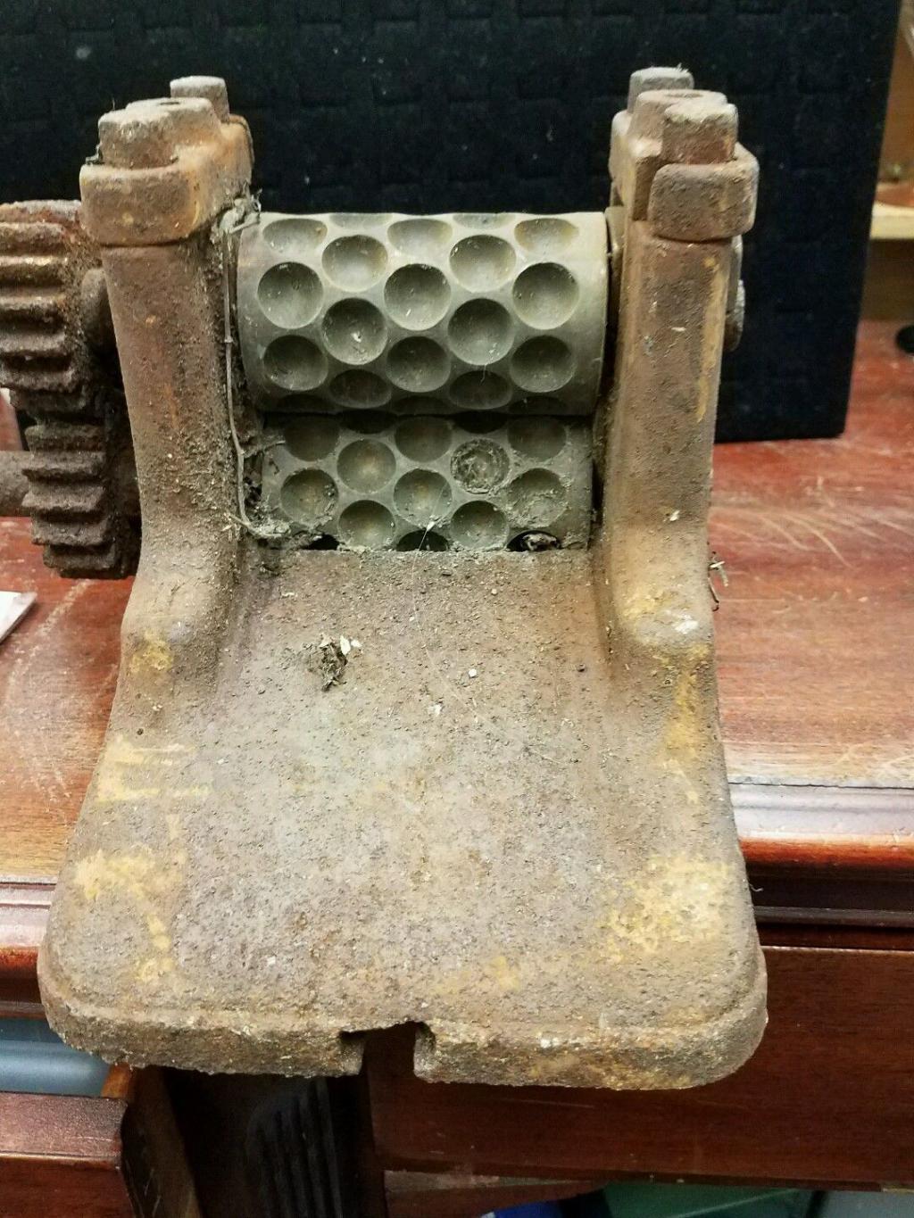

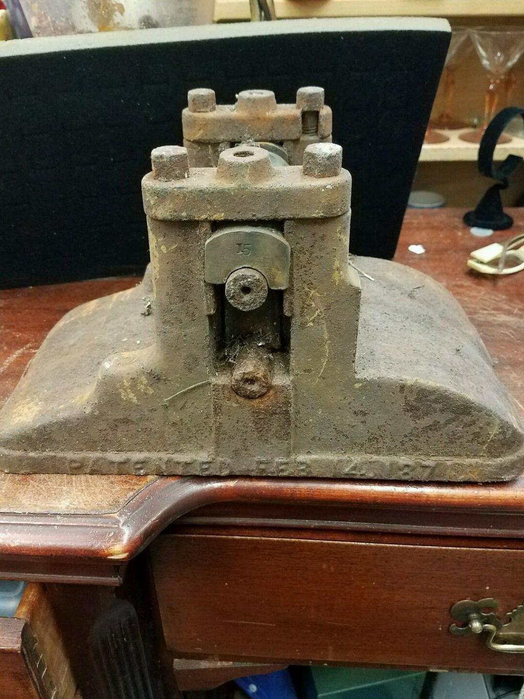

j 'aimerai trouver à faire fabriquer des cylindres,
avec des motifs de mon choix ( abeilles, alveoles, billes) pour reconstruire une telle petite machine.

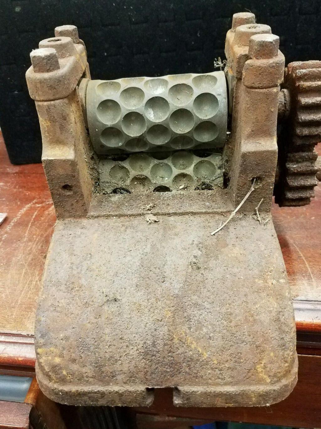

d un e part je souhaiterai pouvoir faire fabriquer un bâtis pour ces cylindres mais aussi  pouvoir faire restaurer un châssis,
( il lui manque manivelle et quelques pièces, j ai une bibliothèques de photos montrant une dont la restauration a ete parfaite, voir ci dessous; ) .;

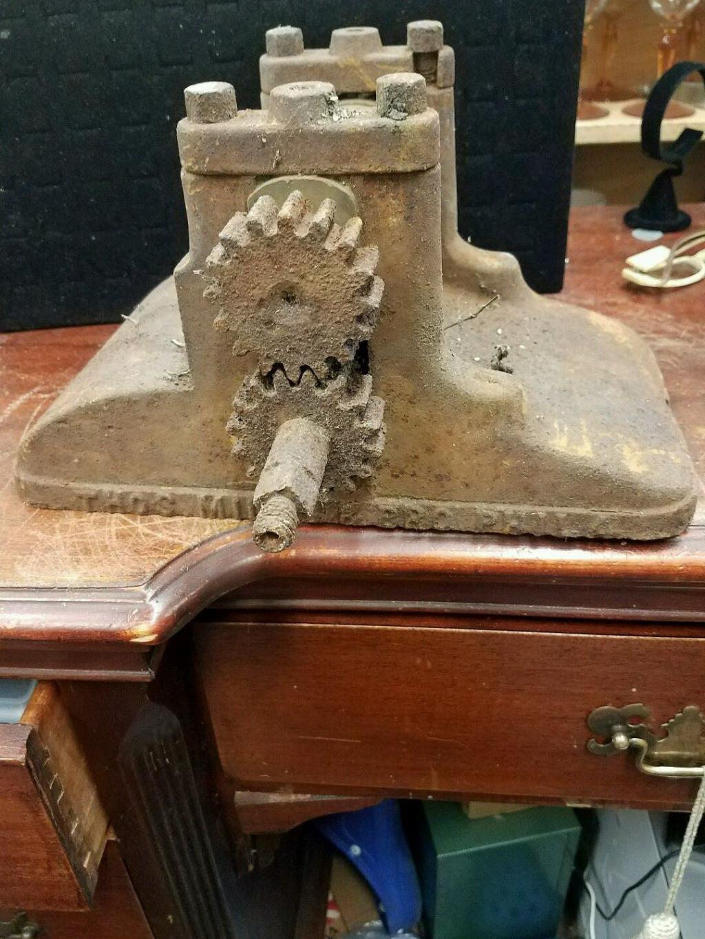

que j envisage d acheter aux usa sur ebay;  ( remplacer barre acier au cœur du cylindre et engrenage; ) par des neufs ,
peu être reconstruit je ne sais pas si on peut trouver existant??
celle a restaurer:
Pensez vous que cela soit possible avec vos CNC?
les cylindres doivent pouvoir être appairés et doivent se coïncider prescisement pour former le bonbon. les cylindres forment chacun la moitie du bonbon.

Pas mal cette machine d'un autre temps, mais du bronze pour des moules, me semble ne plus etre permis.
Pour ce genre de systeme, je crois que l'inoxidable est obligatoire actuellement, NON ??.
A tu réellement une machine, ou bien ce sont des photos prise sur la toile ??.
Car en fabriquer, c'est autre chose a réalisé,
Si ce sont uniquement les cylindres, a réalisé, encore faut-il le bronze, et les dessin des incrustrations a réalisé, en 3D.
A plus, et bonne soirée a tous, PapyKy.

Ce sont des photos prises sur le net.
Pour montrer comment s'articule une telle petite machine.
le nombre de photos et la richesse du nombre de rouleaux permet de faire plein de trucs.
Pour les bonbons il est encore autorisé d utiliser les rouleaux en bronze de nos jours.
Les vidéos émanent d un magasin de bonbons aux usa; qui les utilisent au quotidien.
les tabliers d'alimentation et de sortie seraient mieux effectivement en inox 304 ainsi que toute la boulonnerie.
Le bâti à cylindres ne devrait pas poser de problème à réaliser; à partir de plaques d acier de 20 mm.

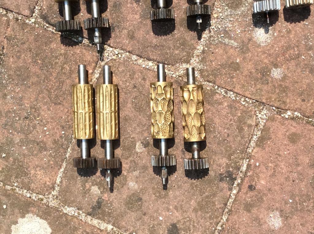

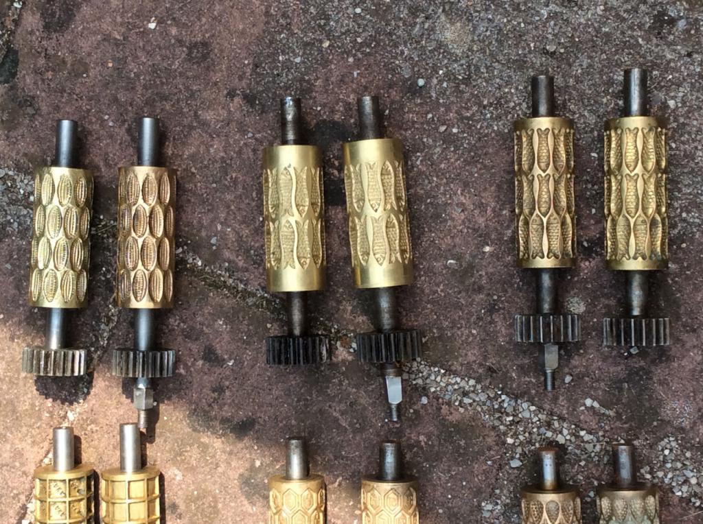

Ma grande question est pour les cylindres.

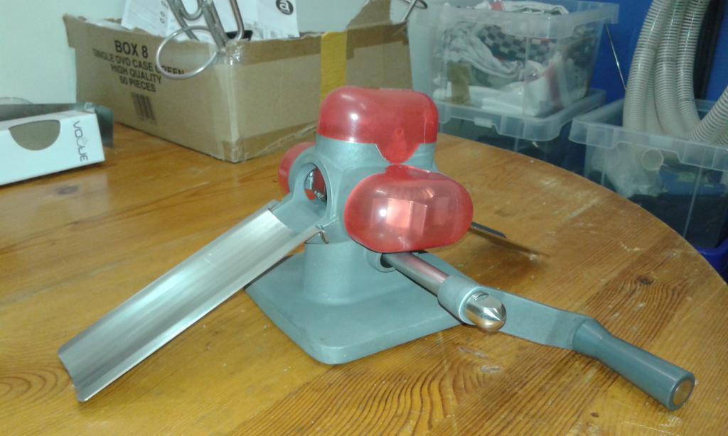

Pour l instant je n'ai rien, juste une petite berlingotière pour faire les berlingots.
J'aimerai pouvoir passer a ce super outil de petite production.
En fait pluisieurs solutions sont possible.
On trouves par ci par là des cylindres, en états plus ou moins bon.
mais ces cylindres nécessite chacun un bâti de taille différente.
le soucis peu se résoudre mais cela voudrait dire fabriquer plusieurs bâtis...pour chaque taille de cylindre.
Certains cylindres que l'on trouve ont besoin d avoir leurs engrenages et axes d acier refait...
l'ideal serait de pouvoir fabriquer un seul bâti et d'être capable de fabriquer ls cylindres pour aller avec ces bâtis.
Mon besoin n est pas de grosse production, et la taille de la petite machine montrée ici m'irai très bien,
Les cylindres font de l ordre de 20 cm de large pour 5 de diametre.
Ma question était; Papykyka a  t il les outils pour travailler sur de tels cylindres,
les modéliser en 3D, pour faire coïncider les gravures face à face.
les fabricants de cylindres, font , au niveau de l engrenage, une pige ou un trou repaire sur chacun des cylindres.
un entre deux dents pour un des cylindres et un devant une dent pour l autre cylindre.
ainsi on sait ou faire coïncider les cylindres lors de l assemblage sur le bâti comme ci dessous:
l'idée de rafistoler un vieux bâti serait possible on en trouves sur ebay;
mais leurs états comme montré en photo ne sont peu être pas satisfaisant pour une bonne réalisation.

PostPosted: Tue 17 Jan - 20:18 (2017)    Post subject: Machine a bonbons a cylindres laiton. Reply with quote
Bonsoir toi.
Oui serais a même de remettre cette machine en état de fonctionné,
Retouché les axes en acier, re-baguer les axes pour avoir les même dimension, serais possible.
Encore que sans cette machine a sa disposition, pas possible de réalisé des morceaux.

le bâti me semble pas trop compliqué a réaliser.
trois pièces d acier de 20 mm épaisseur.
une pour le socle. les deux autres vissées dedans et une grosse visse pour tenir l ecart entre les deux parties des bâtis.
coupées au laser par exemple,avec des formes proches de la machine des photos.
si il y possibilité de refaire les cylindres dans leur intégralité ce serait jouable.
sinon l option de restauration .

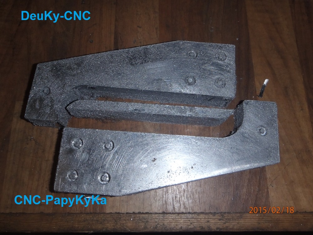

Bonsoir, a tous.

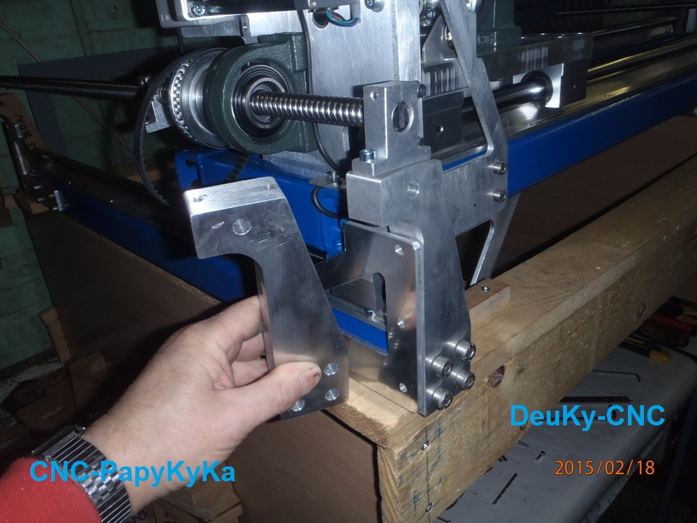

Les pièces du batis serais bien a réalisé en Aluminium de 20 Mm, tout comme cette pièce.
Cette pièces de 25 Mm, pour la construction d'un machine 'DeuKy-CNC'. Il a 7 pages actuellement a voir.
Mais pas encore opérationnelle.
Tout recrée serais facile a réalisé voir le prix de revient, car déja refaire les dessins pour les usinés.
Le reste serai le temps que cela prendrais, A plus, PapyKy.
