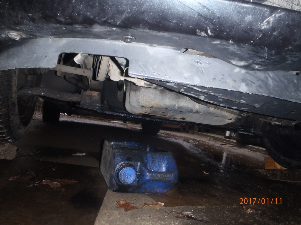

Premier opération, 294731Km
Vidange moteur et changer le filtre car il y a surement une fuite, et placement d'un aiment permanent, (moteurs électrique synchrone)
Si encore une fuite, retirais l'échangeur thermique pour remplacé l'Oring qui est sur le bloc moteur.
Vidanger l'eau de refroidissement, car très sale, rincé a l'eau de citerne jusqu'a ce que ce soit 'limpide'.
Et comme je sais pas tout retiré, remis 5 litres d'antigel concentré, tout juste pour avoir le 'Maxi', demain mesuré sont niveau au 'pèse antigel'
La purge ce fait tout naturellement, bouchon ouvert, et moteur qui monte en température.
Reste pas mal de chose a faire, A plus, PapyKy.

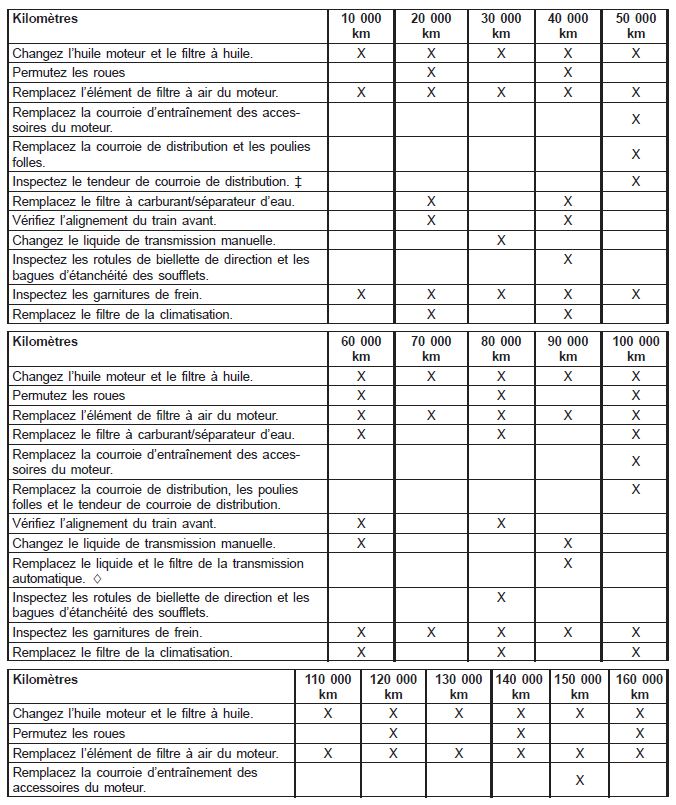

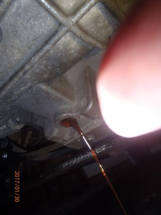

PostPosted: Mon 30 Jan - 21:37 (2017)    Post subject: Entretien huile moteur/boite a vitesses et LDR, cela pour sa longévité. Reply with quote
Une vidange de boite a vitesses, l'huile est de ATF, et est bien brune, alors qu'elle devais etre rouge.
Changez le liquide de transmission manuelle, tout les +/-25.000 Km, d'après le manuel d'entretient.
Cela va coulé toute une nuits, A plus, PapyKy.

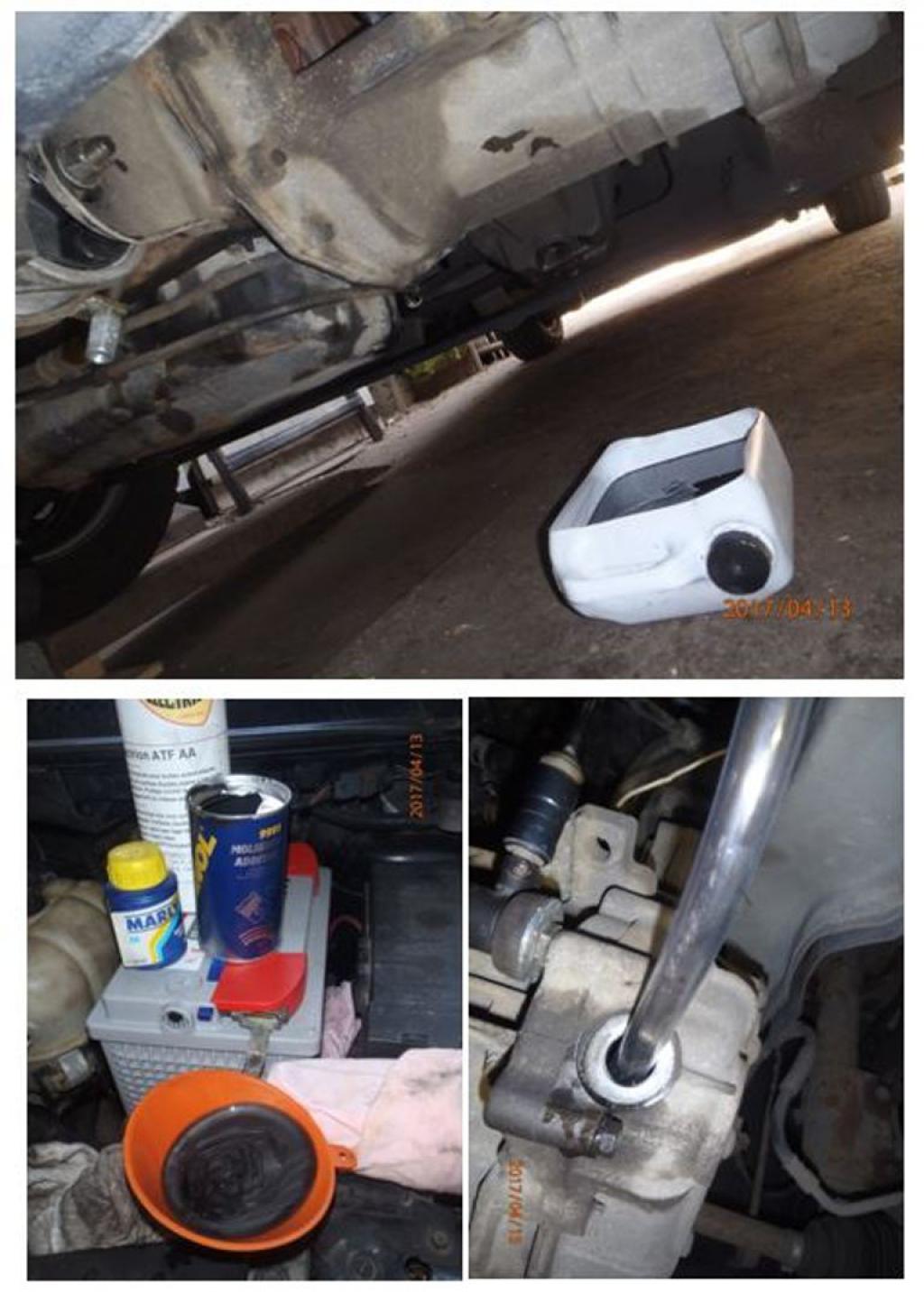

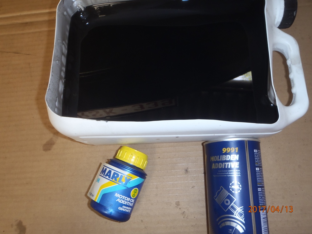

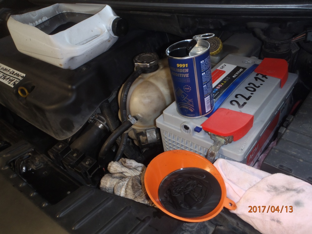

PostPosted: Thu 13 Apr - 18:06 (2017)    Post subject: Entretien huile moteur/boite a vitesses et LDR, cela pour sa longévité. Reply with quote
De bonne nouvelle la boite a vitesse, ce porte mieux, les "synchros" passe mieux,
Mais fait que a peine 30 Km, mais cela fonctionnera encore mieux après,
Mais comme je n'avais pas mis additif que je voulais, (MoS²)
J'ai retiré l'huile, qui n'ai plus rouge, (ATF), car du 'Marly M' est avec, donc est maintenant noir bleuté.
Et comme j'ai retrouvé ce que je voulais, du "MoS²", les 500cc en premier et puis le rajout du mélange.
Et complété par le mélange retiré, total de 2750cc, maintenant "roulé charrette", A plus, PapyKy.

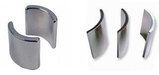

Oui, c'est facile a trouvé, comme il y a beaucoup de machine remise au 'rebut'.
Un vieux four a micro onde, il y en a deux, mais rond, dans le magnétron
Dans les moteurs de lave linge, les petit moteur dans les perceuses 220v ou BT a accus.
Dans les moteurs utilisé en automobile, Essuies glace HS, sont gros et puissant.

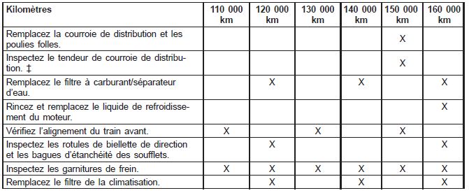

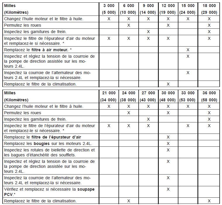

Bon, je vais refaire le programme des vidanges effectué sur le S4, et plein d'autres photos a venir.
Et ce qui fut fait pour sa remise en état correcte, acheter a....294.731 Km. Twisted Evil
Cela fut une vidange rapide, car huile très 'poisseuse', avec un filtre et pose d'un aimant, ici celui du S2.
Changement du filtre a carburant, qui était relativement propre.
Car ce véhicule avais plein de problèmes de démarrage, batterie, bougies, filtres et d'autres qui seront solutionner.
Et voila le dernier a ce jour, mais qui ne sera pas le dernier.
A suivre, car d'autres photos pourrais venir ce placer dans cette énumération.
Cela est redevenu correcte, A bientôt, PapyKy.

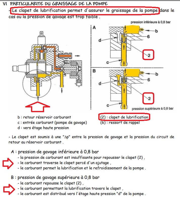

Voila un petit recueille d'info.
Et ce que je lit, est.....
Donc, comme sur pompe d'injection standard, cette pompe est lubrifiée par le carburant,
Et pas par l'huile de lubrification du moteur, Donc....
Utilisé un carburant correcte, est impératif, donc.....
C'est bien pour cela que j'ajoute de l'huile moteur dans mon carburant,
En plus de ce produit reconnu depuis des décennies comme
" Meilleur lubrifient système injection diésel ".
Mais cela est mon véhicule, a toi de voir, PapyKy.
