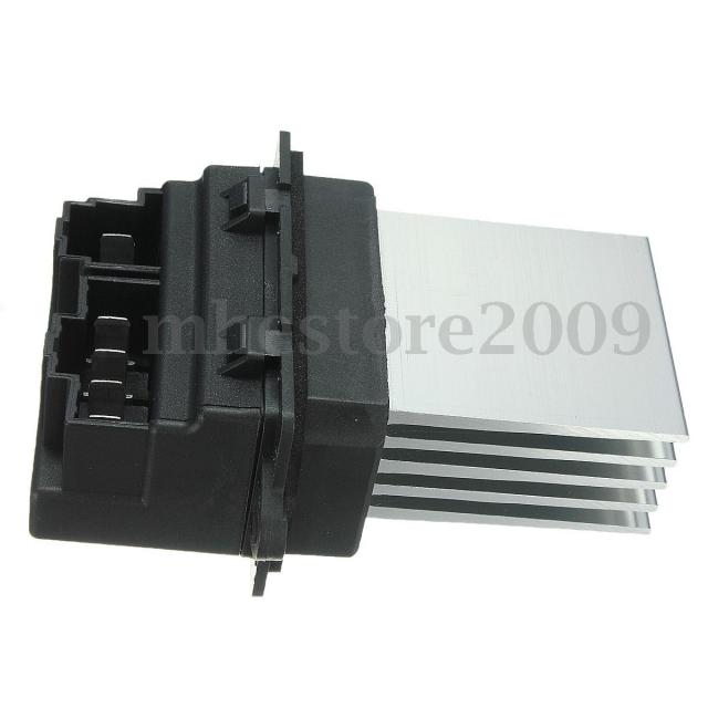

Le défaut, le plus courant est ce module. OEM Part Numbers: 04885482AC 04885482AA/D.

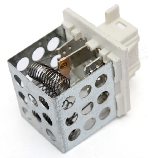

Mais encore faut savoir le testé, car il y a peu, c'était un module comme celui-ci, des résistances.
Ce trouve derriere la boite a gants, facile a retiré.
Deux fiches, a droite vers le moteur, gauche vers la console.
Donc rien a voir, avec les ancien syteme, comment savoir ??, sais pas, donc......

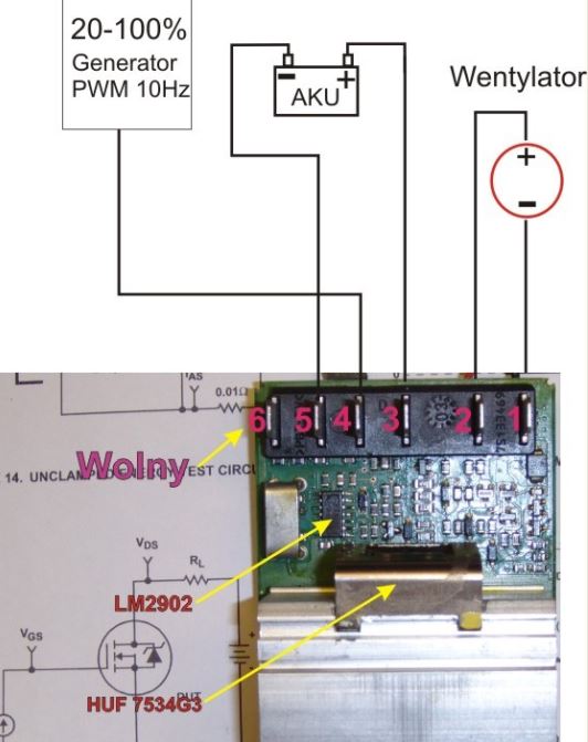

J'ai trouvé ce dessin pour les connexions.
Donc pour savoir si alimentation et moteur sont corecte un simple pontage a réalisé etre 5 & 1 et 4 & 2,
Ce qui devrais faire tourné le moteur de ventilation a pleine vitesse.
