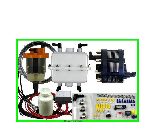

Bonjour Papyky, je me pose la question de savoir si c'est vraiment intéressant de monter un kit Générateur HHO économiseur de carburant,
ceci pour avoir un avis sur l'aspect technique et non financier.
Voici un lien pour pouvoir juger :
http://www.generateurhho.com/laboutique/fr/kits-complets/49-kit-hho-smart-b…

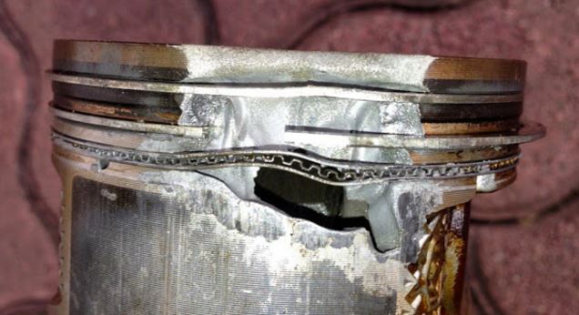

Et de l'injecté dans un moteur, dont les pistons sont en Aluminium,
Et que dans un diesel fonctionnant normalement avec de l'huile, comme carburant,
Si il y a je joint de culasse qui laisse rentré de l'eau (LDR),
Et bien la tète de piston est décapée et bien souvent il faut replacé ce piston, Donc......

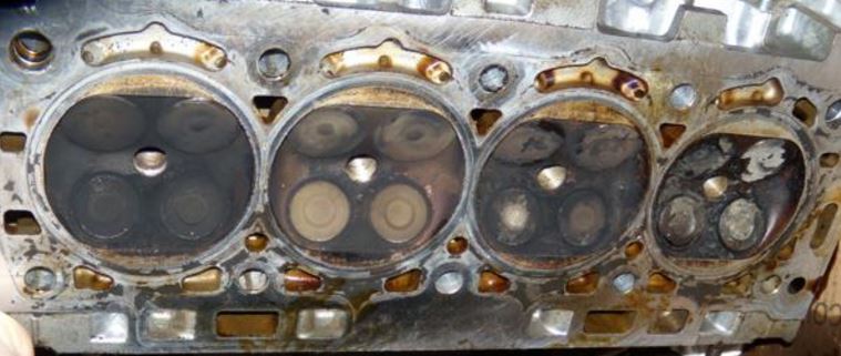

Quand tu ouvre un moteur et que tu trouve cela....
L'on voie de suite quel cylindre a eu une entrée d'eau dans la carburation.
Et si l'on continue cela chauffe tellement que l'aluminium fond et blocage de segment.
Ce n'est pas que je veut te dire que cela n'est pas bon, mais moi, je ne transformerais jamais mon moteur avec se systeme.
