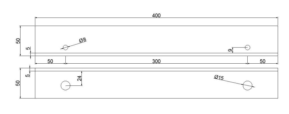

Bonjour, je doit réaliser des meubles étagère avec 8 tablettes a chaque meuble largeur de celle ci 400 mm,
je recherche comment réaliser un gabarit pour la pose de ferrure d'ameublement excentrique suivant les photos ci jointe :

Salut Mécano.
Simple a réalisé deux trous dans un bout de cornière en aluminium ou en acier,
L'acier serais mieux, plus résistant si beaucoup de charnière a placé.
A tu un lien pour en savoir plus ??

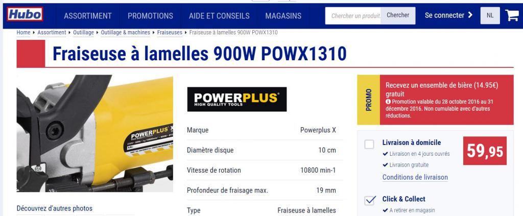

Pourquoi pas utilisé des 'Biscuits'.

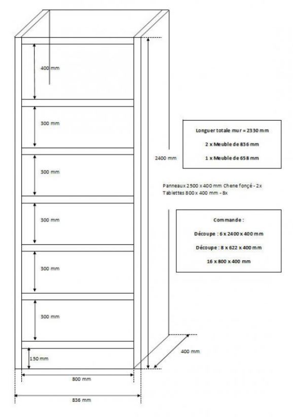

Salut Papyky, c'est une étagère en panneaux de mélaminé de 18 mm et pour l'assemblage je doit pouvoir les monter sur place car je n'ai pas d'autre solutions,
donc pas de lamelot et puis le stratifier ne colle pas bien, c'est trop lisse.
Voici un plan de réalisation et panneau que je vais utiliser :
Bonne journée.

Affectivement cela est plus simple pour le montage sur place, Mais pourquoi pas de simple vis.
De tout façon ce sera caché, comme les éléments seront cote à cote.
Sinon prendre une cornière d'aluminium de fort épaisseur pour faire les assembles des 400 Mm d'une fois.
Une cornière de 50 x 50 x 5 par exemple.
Serais simple a tracé et foré sur foreuse a colonne, A plus, PapyKy.

Oui je pense que c'est ce que je vais faire, avec des vis ce sera plus simple et les extérieurs avec des ferrure d'ameublement excentrique car c'est dans un bureau et apparent.
L'idée de la cornière me parait bonne c'est a cela que j'ai pensé aussi, mais bon "il y a toujours plus d'idées dans deux têtes que dans une" merci pour ta réponse.

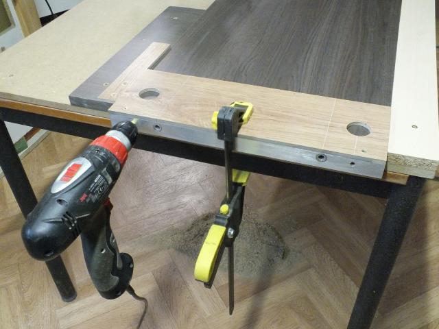

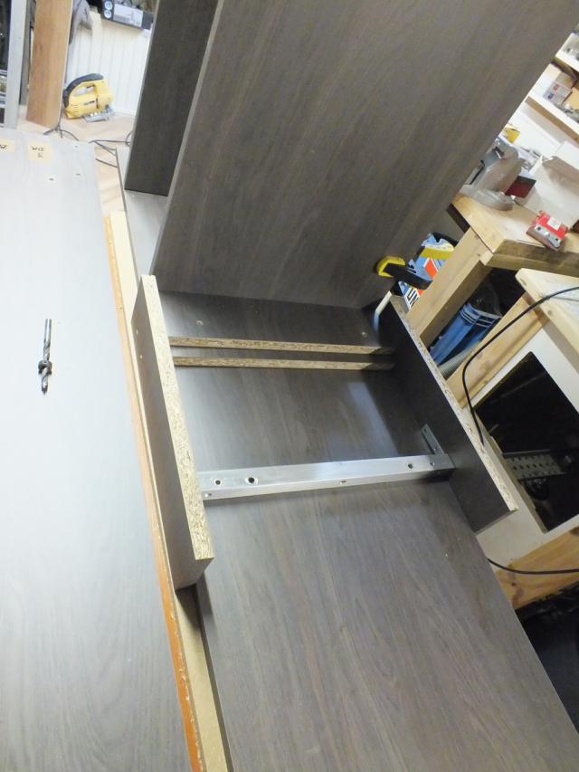

Mais je reste sur les assemblage excentrique, je me suis fait un gabarit et ça fonctionne bien.
Je posterai des photos plus tard Okay

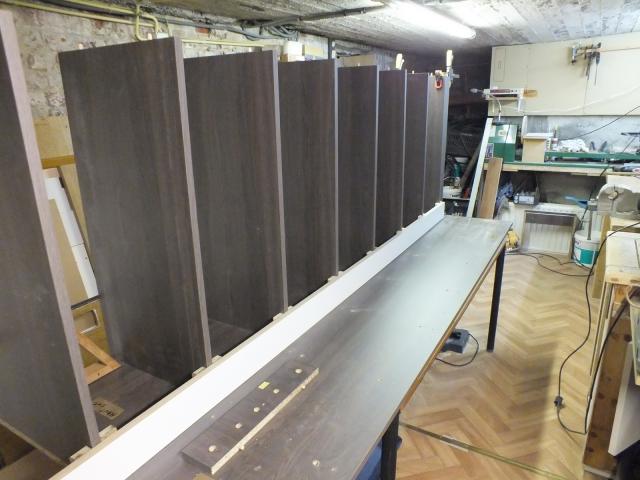

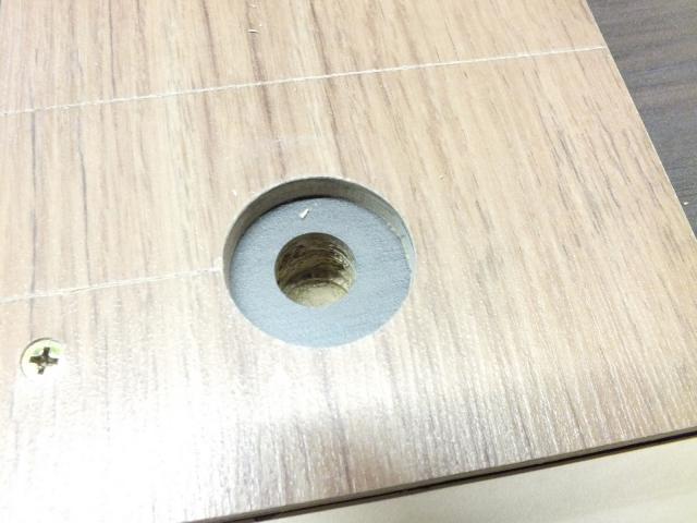

Bonjour, voici quelques photo de mon travail
Le gabarit de perçage
Ici le gabarit modifié pour les tablettes (Distance)
J'ai aussi fait un gabarit pour maintenir en place les tablettes
