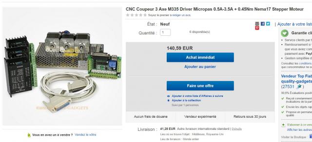

Je voudrais savoir si ce kit convient :
http://www.ebay.fr/itm/CNC-Coupeur-3-Axe-M335-Driver-Micropas-0-5A-3-5A-0-4…
j'ai tellement lu de mauvais avis sur le matériel chinois a base de TB650, j'ai également lu le post sur la réalisation d'un boitier de puissance.
Est ce que ce genre de kit peut être activé par un logiciel gratuit car mon utilisation sera vraiment ponctuelle.
merci de votre aide

PostPosted: Mon 14 Nov - 19:28 (2016)    Post subject: Numeriser une microfraiseuse Proxxon mf 70 Reply with quote
Bonsoir a toi, l'ami des cotes française, que j'ai visité souvent.

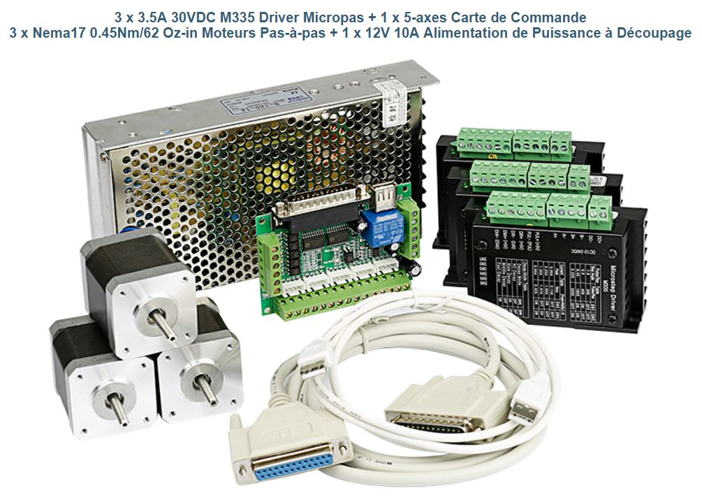

Pour ton projet de CNC avec un 'Proxxon', je pence que cela est bien suffisant,
Pour avoir une précision de 0.1 Mm, mais tout dépend comment le reste sera fait, en bois, alu....
Sur quel rails, quel transmissions........ reste a trouvé un vieux PC, qui sera dédier a ta machine avec un port LPT, (Imprimante).
Pour le logiciel 'Mach3' est bien souvent fourni avec les petites de commande, en Anglais, mais 'Gratis',
Reste a le franchisé, simple pour qui sais le faire, comme mon fils Marc.
J'ai modifier ton texte et placé une photos car les lien ne serons visible que peu de temps, alors...
A plus, a toi de dire ce que tu veut réalisé et quel serais le format, A bientot, PapyKy.
Excuse mais je viens de regardé a quoi cela correspond.
Ha oui, cela est pas mal en effet, simple et efficace, mais petit, enfin, si tu là, pourquoi pas, PapyKy.
