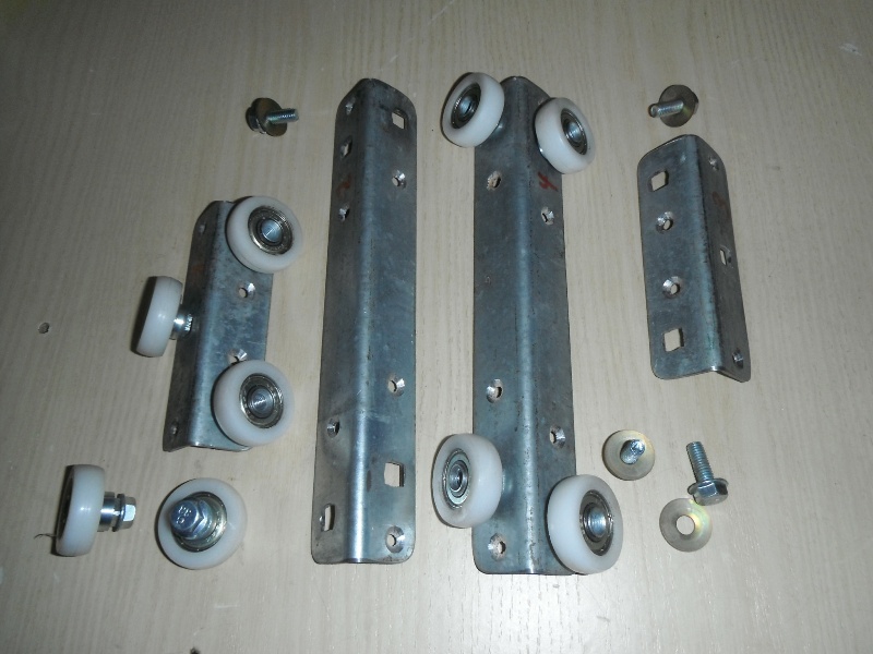

Salut Alfybe.
Ce type de roulement, qui ne sont pas de qualité tout comme les roulement du 'Roller',
Sont pas valable si tu veut avoir de la précision de 0.01, juste du 0.1 de Mm au mieux.
Juste valable pour ce faire la main pour connaitre ce qu'est un CNC.
Car déjà tu va mettre cela sur des 'âmes' de profilé, qui ne sont pas rectifier, donc la précision ne sera pas au rendez-vous.

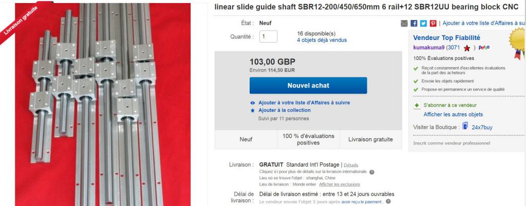

Je sais c'est plus d'€uros, de devoir acheté des guidage a billes, mais comme cela que deux des CNC crée par mon fil et moi avons commencé.
Et qui sont toute deux démontée, ce qui nous a aidé de faire d'autre plus précise.
Projet de Marc, Projet de PapyKy.
Ce type de machine sont juste bonne au découpe pour de la maquette de radio commande, ce qui était le but premier de mon fils Marc.
Souvent bien des amateurs commence par ce genre de 'Mathos', A toi de voir, PapyKy.
