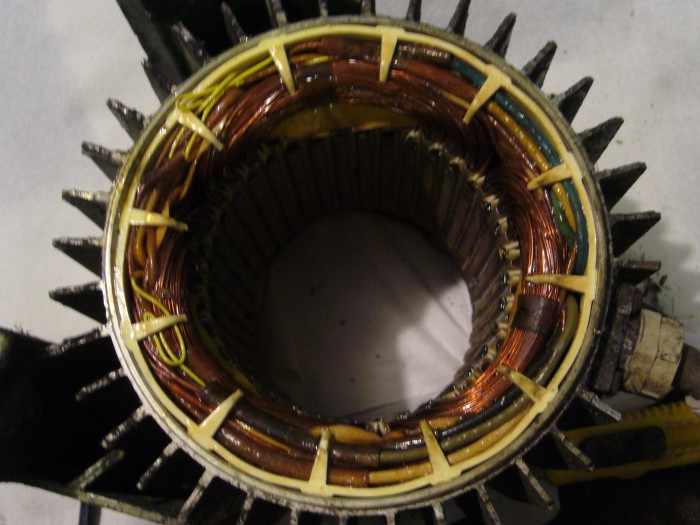

Je viens de trouver un moteur monophasé pour réaliser mon combiné ponceur.
Qu'en pensez vous ?
https://www.leboncoin.fr/bricolage/1038957631.htm
Par contre pour un moteur monophasé je n'ai jamais vu ce genre de tube qui ressemble fortement à un condensateur.
Qu'est ce dont ?
cordialement
Messages: 5 875
MessagePosté le: Ven 4 Nov - 10:00 (2016)    Sujet du message: Disc Sander Homemade Répondre en citant
Bonjours Justin.
Oui, c'est un condensateur, cela est a cause (c'est toujousr le cas) que ce moteur est sans balais.
C'est bobiné comme un triphasé, mais les pontage interne dans la couronne sont fait qu'il tourne que dans 1 sens et en 220/240 Volts.
Sinon il pourrais fort bien être ponté en étoile ou triangle pour tourné en 220/240 & 380/400 Volts et dans les 2 sens.
Ok pour moi, je le prendrais, A plus, PapyKy.
