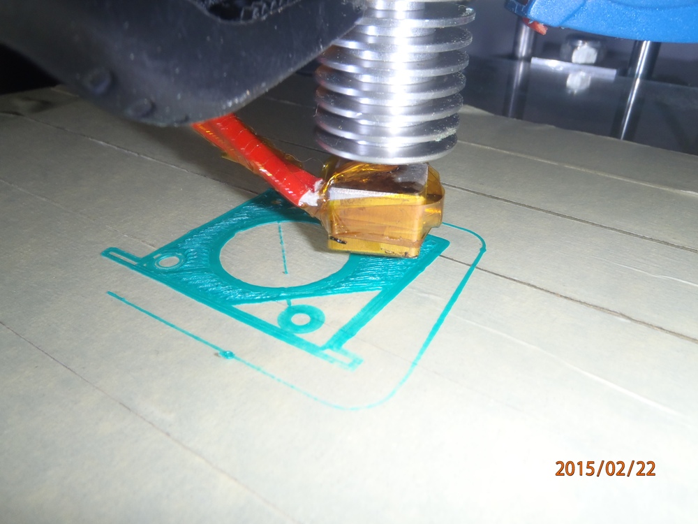

Mais mon fils a monté une imprimante 3D avec carte Arduino, et cela fonctionne, Mais....
Qui l'a crée de toutes pieces qui fonctionne,
Pas du tout précis, tout jute bon pour déposé du PVC chaud.
Je suis plus pour ce genre de machine, A plus, PapyKy.
