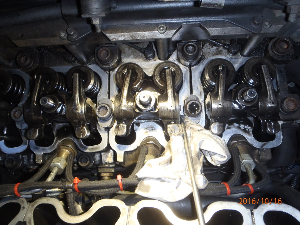

Cela fait déjà un certain temps, que j'ai de grosse tache sous mon véhicule.
Mais je prévoyais de devoir retiré la boite a vitesse pour remplacé le bourrage vilbrequin et les deux Oring,
Qui sont souvent le probleme de ce moteur, mais avant tout, un passage a la haute pression d'eau.
Non !!, j’espère que ce n'ais pas cela, car mon embrayage n'est pas faire, mais tout est déjà prévu.
Ce tuyau qui reprend les vapeurs d'huile, pour les dirigés, vers l'aspiration via le turbo.

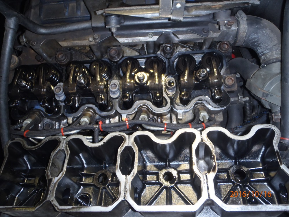

C'est après avoir passé le haut moteur a la haute pression d'eau, (moteur qui tourne) j'ai remarqué que l'huile sortais entre deux culasses.
Donc comme j'ai en réserve un joint de couvre culbuteur, je vais le changé, par acquis de conscience, je doute ??.
J'ai bien regardé au 'Banjo' entre le CS et la clarinette, si pas un joint cuivre des 4 raccords ne fuit, NON !!, rien.
Apres retrait de carter CS, Attention au petit joints de écrous borgne, joint Oring Rouge, (Très chers, pour les 4 ronds de CTC).
Mais ce joint est prévu pour S3, avec bougie sur le dessus des culasses, 4 type de culasse sur M, Mais.......
Il y a une parade faire quatre coupe et c'est parti, pour sa pause, sans risque de fuite, inverse ne serais pas possible.
Il manque un bout, mais qui ne repose sur rien, dont, c'est parfait.
Remise en place du CS, et serrage progressif des 4 écrous, (Joints !!!!!!),
Et du reste, tuyau acier vers le turbo, filtre a air, profité de passé un coup d'air comprimé.......
Et l'on vérifiera quand le véhicule aura roulé un peu, mais cela doit bien venir de cela, A++, PapyKy.
