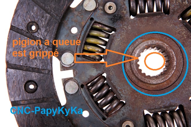

Embrayage peut être pas HS, mais disque qui reste collé au volant moteur, car grippé sur pignon a queue.
C'est le cas quand l'on ne met pas des graisse sur le moyeux du disque.
Ce qui fait que le disque reste en contact avec le volant moteur.
Cela arrive souvent, PapyKy.

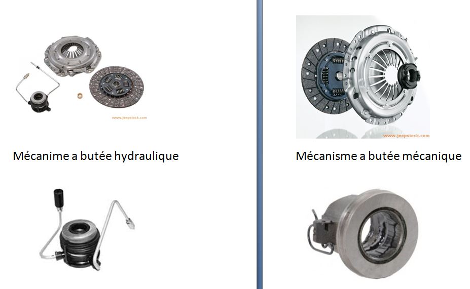

Sur la boite, il n'y a t'il pas un trappe de visite a hauteur de la butée??,
Et quel type de butée est sur ce véhicule ??, mécanique ou hydraulique ??.

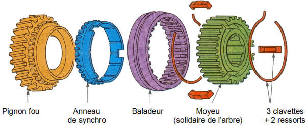

Si le l'arbre d'entée de boite est trop sec, pas de graisse, donc grippage le disque reste collé au volant moteur,
Et la partie primaire de la boite tourne toujours avec le moteur, alors qu'il devrais etre libre, les vitesses avec 'sycro',
Passe, car ce sycro est en fin de compte un embrayage pour mettre les deux partie de prendre la meme vitesses.
