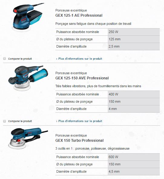

Voila celle que utilise le plus.
Pourquoi ??, les prix des abrasifs, sont bon marché, (rouleaux a découpé, qui ce vend en rouleaux).
Car les disques rond de 125 ou 150, sont hors de prix, et le systeme 'velcro', avec l'eau !!!!!!.
J'ai deux Bosch verte 125 et 150 Mm, mais je suis déçus, car les roulement des plateaux ne tienne pas le coup.
Pour moi, cela est plus rentable, c'est mon avis, PapyKy.
