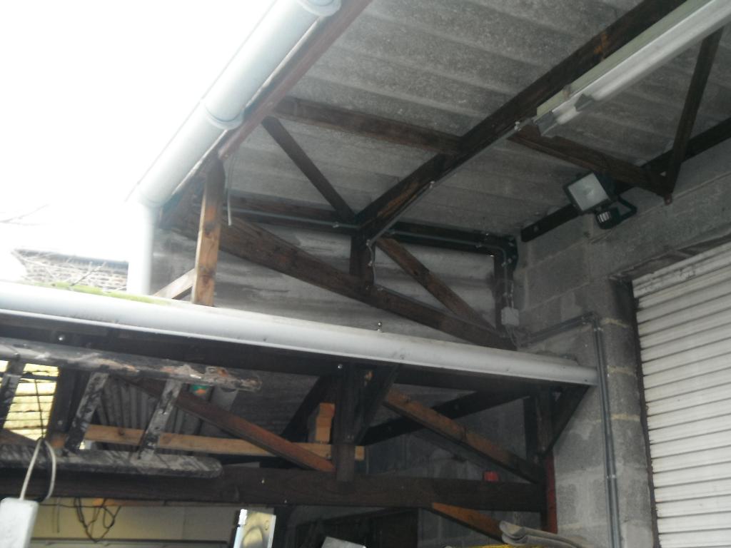

Bonjours a tous et toutes.
C'est formidable ce que l'on peut faire avec de la récupération et des idées.

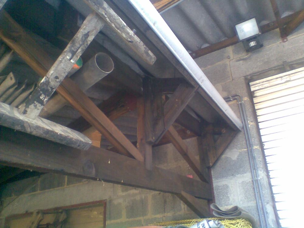

Pour ma part j'ai fait des charpentes de support de toiture avec des bois de palettes récupérée dans les décharges publique
ou les entreprises qui les jettes pour les brûlés.
Pour sa fixation au mur et sur le poteaux en acier de 3 pouces (75 Mm) est placer un profilé en acier qui est boulonné.
Un 'bracon' est placé en enfourchement dans la poutre du bas, pour prévenir tout glissement.
Comme ici sur la casquette devant les portes du garage, car cette partie a le plus de poids des 3 supports.
Tout c'est bois sont fait de 'RécuPal' (palette de récupération) et protégée avec un mélange ce carbonyle et d'huile de vidange de moteur.
Bien lire les info's sur ce produit, Huile Végétal !!!!!!
Plus du carbone, donc déché de carburation,
Et quoi d'autre dans huile vidange !!!!!
Toute mes clôtures sont faite de même façon.
A+  du "BricAuBoisAuFer" de service, PapyKy.

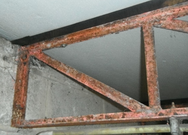

j'ai protéger des bois de bouleau pour faire un isolant entre une tôle d'aluminium et une structure métallique d'acier
pour évite que ces métaux n’entre en électrolyse du a la condensation du milieu (toiture de mon atelier).
Ces bois de bouleaux en noir sur l'image on été saturée d’huile de vidange et fixer par des boulons de 5mm entre les deux cornières de 20x20x4 et laissé par les plats verticale de 25x4mm qui sont soudé entre eux et les tôle de bardage isolée avec une sous couche d'aluminium sont tirefonnées par le dessus.

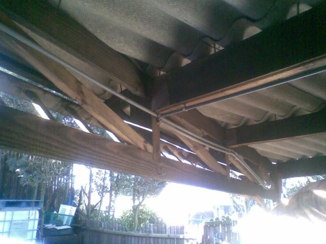

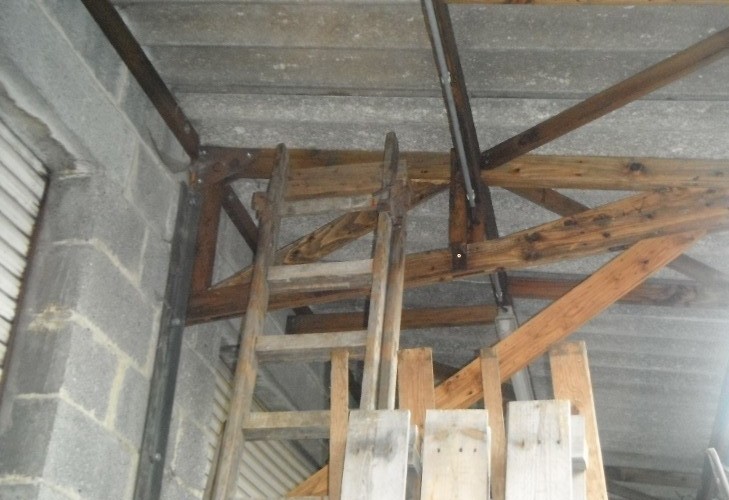

Explication du montage de cette poutre en bois.
Moi aussi mécano j'ai été pendant plus de vingt ans, une overdose a l’huile "non" mais au poussières de frein "oui".
Pour ce qui est de l'huile sur la charpente faut traite les bois prête a être assemblé et monter sur place.
Cette poutre a été montée sur place avec un précontrainte de 25 mm par des hétensons placer au centre pour placer les braçons,
pour évité le tassement de la flèche, et des grosses vis de 160 mm ont été utilisée pour les assemblages.
Pour la fixation coté mur un fer "U" a été placer avec des tiges tiltée et les bois a l’intérieur son boulonnées avec du 8mm.
et de l'autre coté un tube d'acier de 75 mm (3Pouces) à été placer dans un socle en béton ou est fixer la poutre aussi avec un fer "U"
Et qui a pourtant une longueur de 6100 mm de long et qui supporte 6 poutrelles de 177x55 mm et une couverture en Eternit, ce qui fait sont poids.
Ainsi qu'une casquette sur la partie extérieur faite de petit support en bois traité a l'huile et sur laquelle est aussi recouverte d'Eternit avec une petite gouttière en PVC retournée pour la finition de l'ensemble, pourtant les différends joint ainsi former par les Eternit ont été remplie avec du mortier pour évité l'eau de s'infiltré.
Merci de me lire, PapyKy.

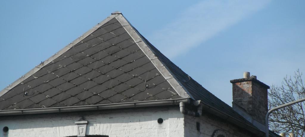

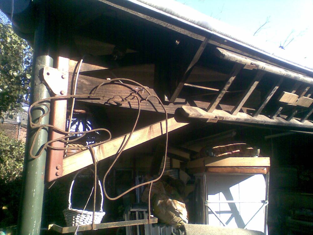

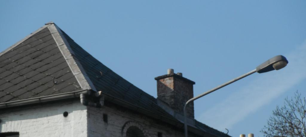

Petite parenthèse, il y a plus de 30 ans quand j'ai placer une nouvelle couverture sur mon habitation, toit en "cloché d’église".
remplacement de tout les chevrons et déplacement de quatre poutre sur l’arrière du toit.
Qui est a quatre versant qui est le plus grand, car pour passé a la montée de l'escalier il fallait se baissé (plus de 20 Cm).
A savoir que ce toit pour les initiésque cette toiture en forme de " cloché d’église" a quatre versant de forme différente car le bâtiment est de forme trapézoïde parfait.
Et pas de mur porteur dans la toiture, donc un grenier d'une seul pièces de plus 75M².
Que tous les bois ont été traiter a l'huile de vidange avec du carbonil a 50% sans problème pour le placement,
car traité plus d'un mois avant d’être monté sur place par mes soin
et que je me souvient qu'il y a au totale 1064 Eternit de 400x400 placer avec des clous tempête en cuivre et des solin en tôle de zigue de 15/10mm.
Ici en avant plant on vois le toit du Car-port, monter avec mon beau-fil 'Daniel' et a droite la casquette au dessus des volets de l'atelier.

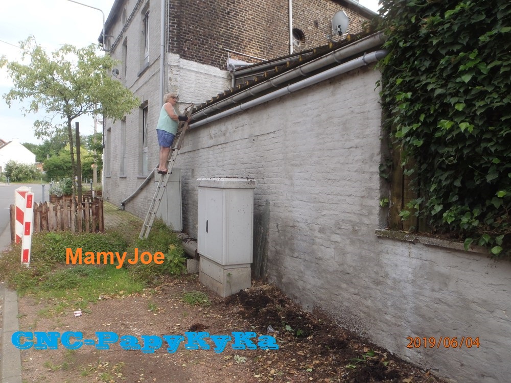

PostPosted: Tue 4 Jun - 22:49 (2019)    Post subject: Toiture du car-port & casquette de volets. Reply with quote
Suite du nettoyage des corniches.
Mais avec un T° a peine supportable. 28° sur sonde extérieur sous casquette des volets de l'atelier, 30° eau de chaudière a condensation gaz.
En la grande 'cheftaine' est bien là pour les vérifications d'usages.
Pas mal de feuilles et branchage, plus beaucoup de glands du petit chêne, qui a pousser tout seul.
Ouf, c'est fini pour cette année, car l'orage arrive,
