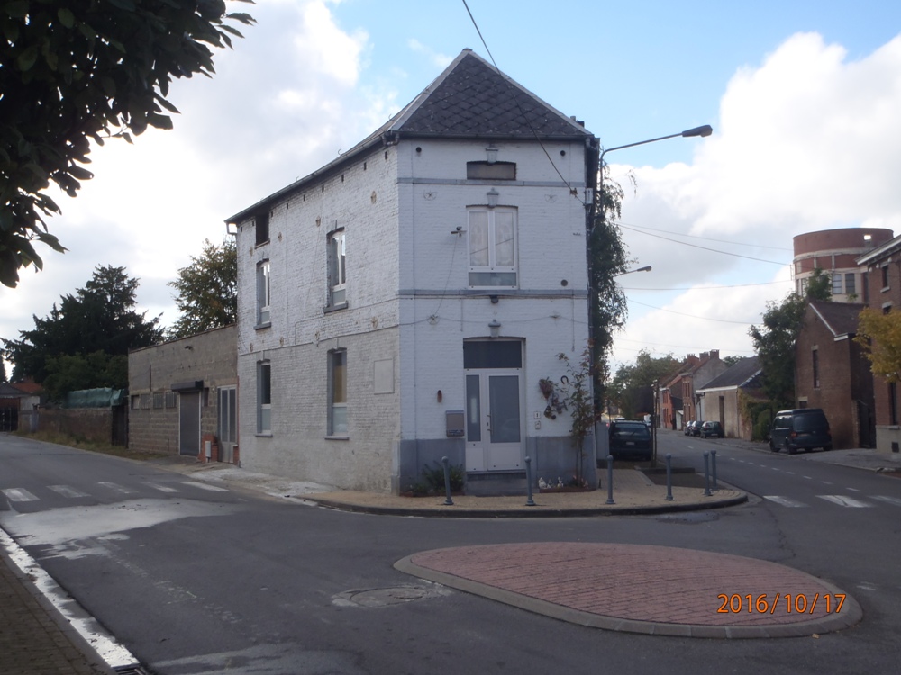

Ravalement de l'Habitation de 1870 en 2016 par PapyKy.
Posts: 6,638
PostPosted: Fri 9 Sep - 23:53 (2016)    Post subject: Ravalement de l'Habitation de 1870 en 2016 par PapyKy. Reply with quote
Peu de temps après son achat, Montage de chauffage central, au Mazout, peu courant a cette époque,
Et montage d'une salle de bain, inexistante en ce temps-là, cela fut fait avec mon beau-frère Robert.
Oui c'est novembre 1971 et que l'achat a été signé en janvier 1972, donc 44 ans, un bail, NON ?.
La construction de l'atelier, c'est de suite le tout monté des mains de votre serviteur, couverture en Eternit ondulée,
Et de sa charpente d'acier. (170 M²), donc le toit a été renouvelé en tôles isolée en 08/2004.
Avec tout ce qui est utile pour un Mécano, Eh oui, 20 ans dans la marque au losange.
Le toit de l'habitation a était complètement remis a neuf, oui, oui tout les bois aussi, dans les années +/- 1985.
Et c'est peu dire, c'est votre serviteur, sa femme et les enfants (qui sans souvienne), qui ont toujours tout fait.
De nouveaux châssis en aluminium, fabriquer par une connaissance du village d'a coté,
Ces châssis en simple vitrage, donc peu isolant, on remplacer les châssis d'origine en bois.
Qui furent placé en régie avec cette personne, l'argent ne courais pas sur la rue,
Gros travaux pour moi, mais l'on était jeune et ne reculais pas devant le travail.
Apres les châssis, ce fut la couverture du bâtiment, dont les bois était en triste état,
Qui a la construction, était recouvert d'ardoises naturel sur un plancher en sapins, (origine),
Et avais été remplacer surement 30/40 ans avant l'achat, qui fallait rénové en remplaçant les chevrons et re-lattage sur film PVC, pour y remettre des nouvelles ardoises artificielle.
Qui ont monté les 1064 ardoises en losange, la famille PapyKy, encore, bien oui,
En Eternit, (Coverit) et solin de zinc, corniches PVC et autres bricoles.
A suivi une remise en couleur des façades, et plein d'autres aménagements que vous pouvais découvrir en maraudant sur ce petit forum.
Cela fait déjà bien des années, que j'avais une envie de rechanger les menuiseries (Chassis, porte et fenêtres), (8 ans de palabre),
Qui avais été change, (bois a l'achat), et replacé par de l'aluminium simple vitrage, dans les années +/- 1972.
Pas ou peu de double vitrage en 1970, (1 L de mazout = 1.78 FB +/- 0.5 €).
Avec changement de leurs appuis en pierre de taille, cela est fait depuis peu, (08/2015), Merci a la Sowaer pour sont aide, pour une partie.
On est a +/- de 500 M de l'axe de piste.
Enfin, revenons au fait, de l'habitation familial, d'une femme 'MamyJoe' et de nos trois enfants et du serviteur, PapyKy.
Comme le toit des annexes vienne d’être isolée, et mur remis en ordre, reste a continué, NON ??, et des volets pourrais être placé sur le rez de chaussée.
Pas mal de joints sont parti, reste a les remplir, avec du mortier, un coup de brosse métallique sur disqueuse, et un coup de haute pression d'eau de citerne,
Qui fut remise en ordre l'année dernière, Ou MamyJoe a soufrer, Eh oui ......
Donc, voila un autre projet qui est en point de mire, la mise en état de cette, qui a bien vécu, plus de 40 ans.
A suivre, A++ a tout ceux qui me suivent dans mes 'tribulation', PapyKy.

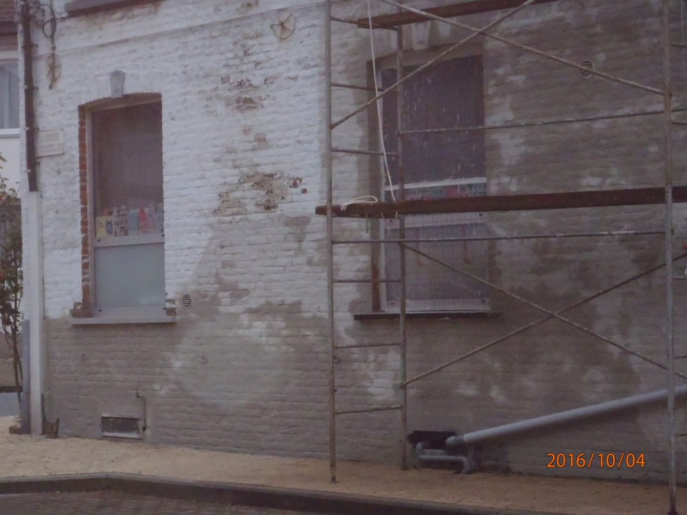

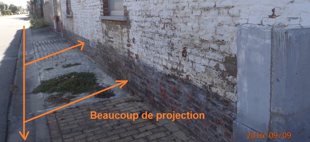

Bonsoir et très chaud ce jour + de 30°.

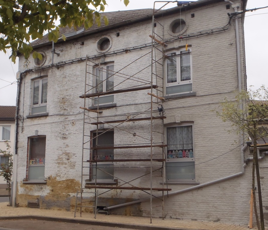

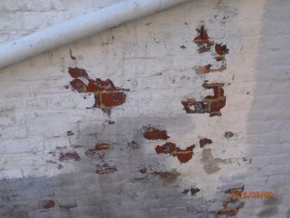

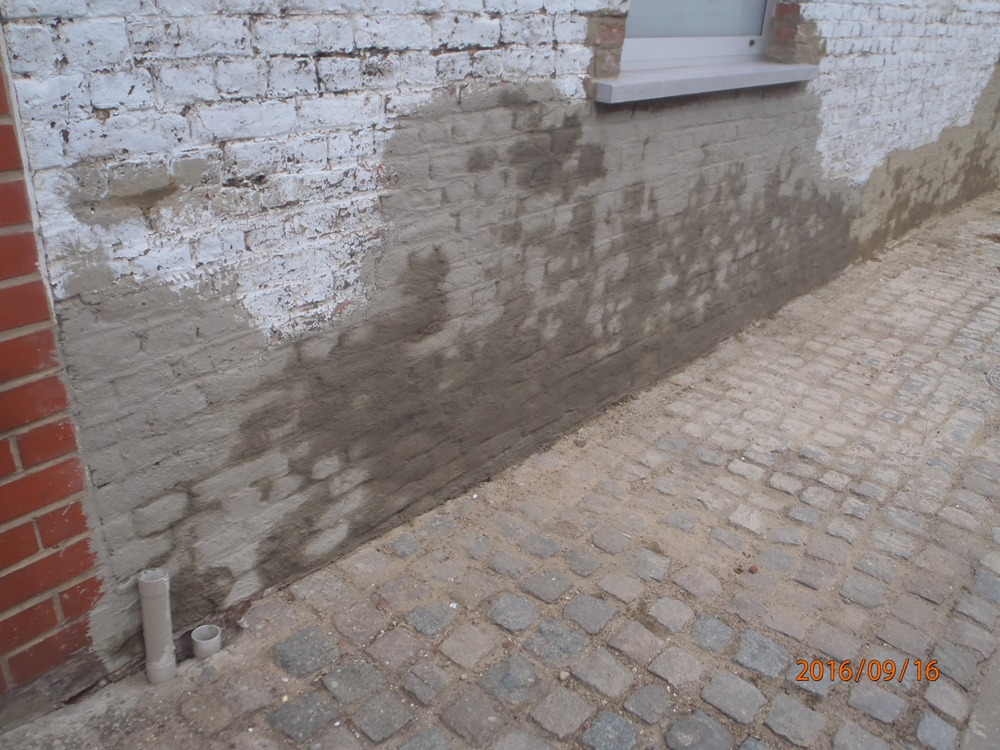

Et pourtant, le rejointoiement de ce coté qui était a l'ombre, cette après midi, heureusement, PapyKy.
Posts: 6,638

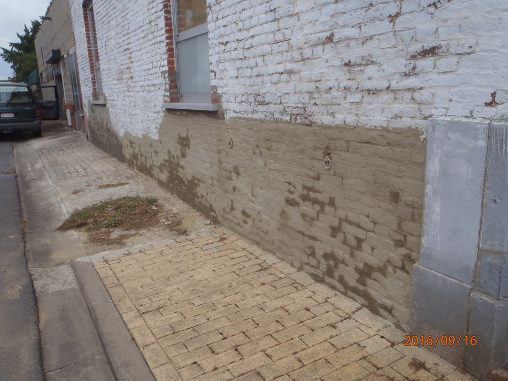

PostPosted: Fri 16 Sep - 20:24 (2016)    Post subject: Ravalement de l'Habitation de 1870 en 2016 par PapyKy. Reply with quote
Température en baisse 20°.
Rejointoiement de joints qui en ont besoin et badigeonnage avec ciment plus du fixateur.
A plus, et bon WE a tout les visiteurs, PapyKy.

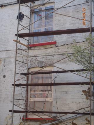

Le travail ne manque pas chez MamyJoe et PapyKy, mais faut vite faire ce que l'on sais encore faire, Car..... près de 200 M² (11 + 11 + 4.5 X 7.5)
Le toit de l’annexe est fini, L'isolation est concluent car beaucoup moins de bruits, et plus de chaleur aussi, l'échaudage est déplacé, et ré-haussé, (3 x 2 M), Mais....

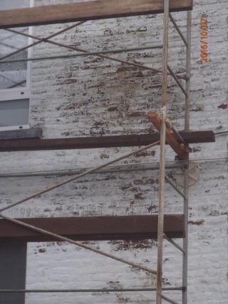

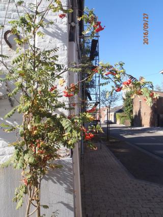

J'avais coupé un éléments de cette échafaudage fabriqué il y a plus de ??, sais plus, Mais Marc sent souvient encore, il était petit, ce qui fera 7 Mètres.
Et j'ai prêté 6 éléments de cette échafaudage, donc cette partie coupé en deux, et plus moyen de mettre la main dessus, Marc sais peut-être ou il est passé....
 C'est Marc qui les avais chez lui, plus un élément, ce qui fait qu'il m'en manque toujours trois. (13/16)
Un vérin mécanique est placé dans le cadre d'une des fenêtres, et une fixation (boulon arpond) retient l'ensemble pour ne pas avoir de risque, Car.....
Il me faut encore placé les deux éléments pour arrivé a la corniche, qui ce trouve a 7,5 Mètres du sol, si je veut faire toute la hauteur.
PapyKy, n'a plus 20 ans, donc..., n'a plus la vitalité et équilibre, alors..., s'assure un peu plus est de mise.

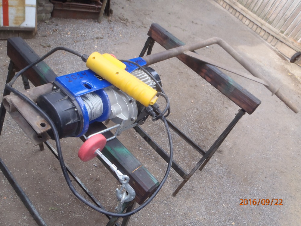

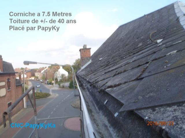

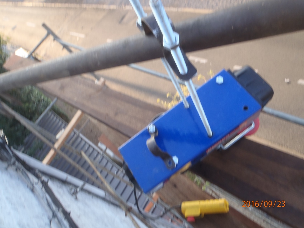

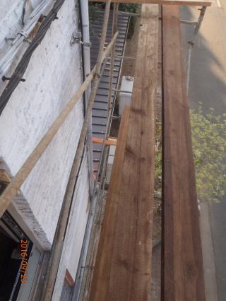

Cela monte, mais c'est pas encore haut assez, il me faut 7 Mètres, la corniche est +/- 7.50 M, ici les poutrelles sont a 4.50 M,
Et comme l'on peut le voir, une des échelle, n'a plus toutes ces travers, donc demain, l'on va encore faire une petit modification sans soudure.
Mais cela bien d'avoir un possibilité de faire monté les seaux de mortier, car a la corde cela est très lourds.

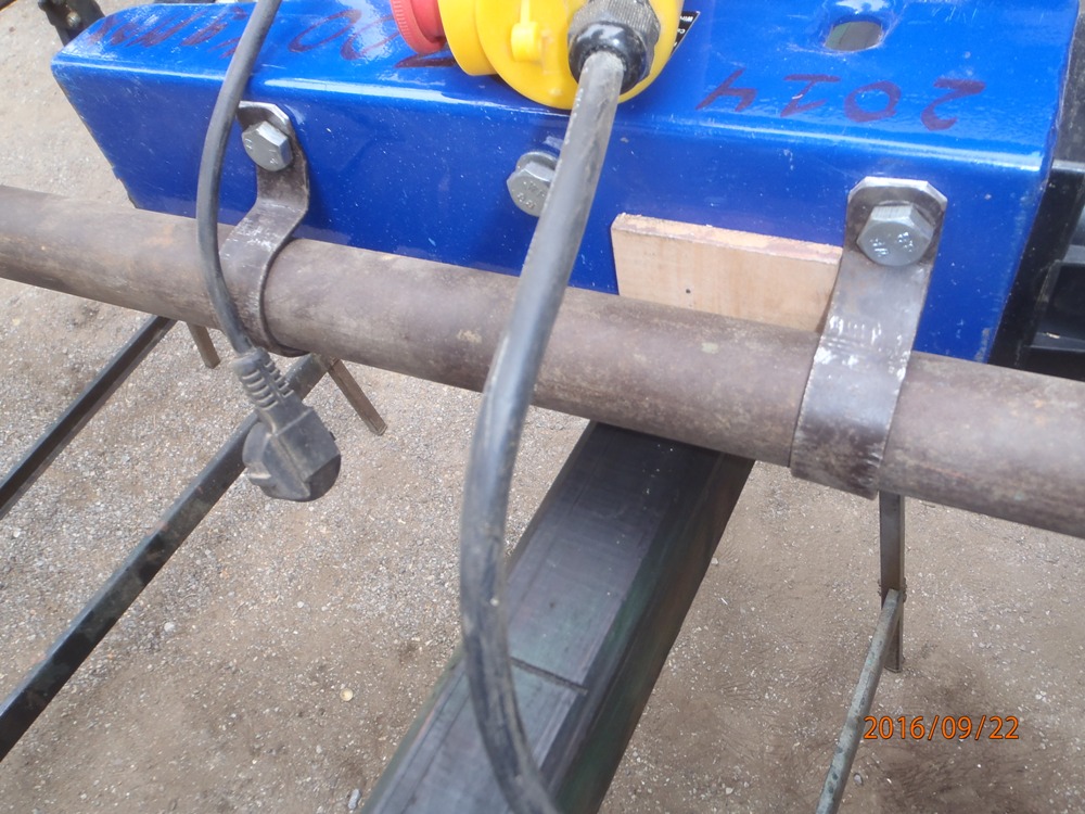

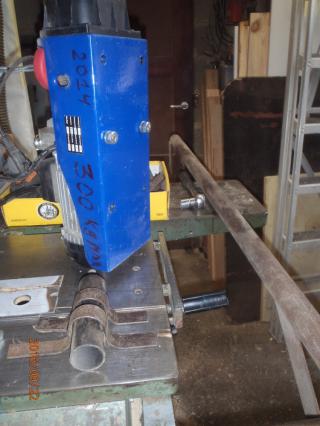

J'ai en sont temps fait un portique avec une poulie, cela a été fait, quand le toit du bâtiment a été remplacé, et Marc sans souvient.
Pour monté les 1065 'Eternit' dans un caisse par dix, cela sa en fait des montées, sur ce meme échafaudage, Marc avait dans les 10 ans.

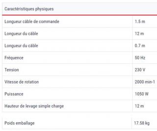

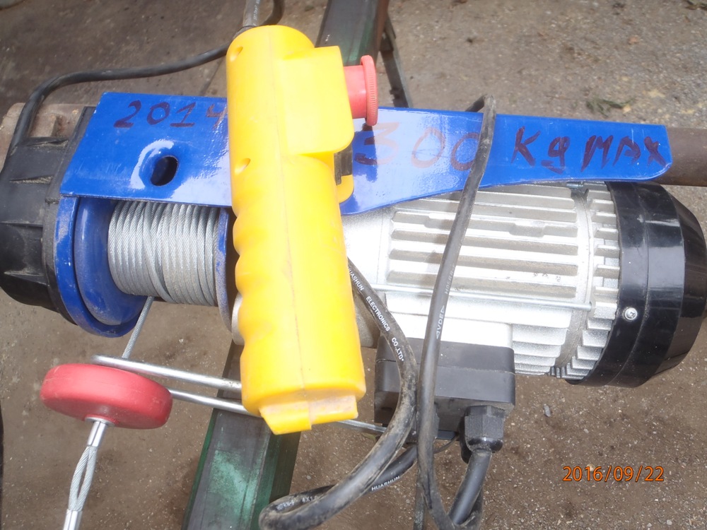

Donc, de la ferraille pliée et forée, pour maintenir, ce palan électrique sur cette potence, le tout coupé vite fait, bien fait a la cisaille.
Mais les techniques change sur 40 ans, donc les palans électrique, ne sont plus hors de prix, alors on fait les transformations de ce portique.
Celui-ci acheté en 'broc', pour deux fois rien 1050 W sous 220 Volts, 600 Kg et 6 M avec mouflage ou en simple 'brin' il peut levé 300 Kg a 12 Mètres, donc....
Cela sera bien facile car seul pour faire ce travail, ce sera bien plus facile, car la montée sera de max 20 Kg, 1 sceau de mélange ciment + fixateur + eau.
Reste a le monté a plus de 7 Mètres, et lui, va monté a la corde, A plus, PapyKy et eux ne sont pas là !!!!.
Non !!, le l'ai passé par la fenêtre de l'étage, plus simple.
En plus il va tombé en panne ????.

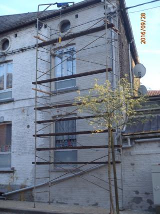

PostPosted: Fri 23 Sep - 22:44 (2016)    Post subject: Ravalement de l'Habitation de 1870 en 2016 par PapyKy. Reply with quote
Bonsoir.

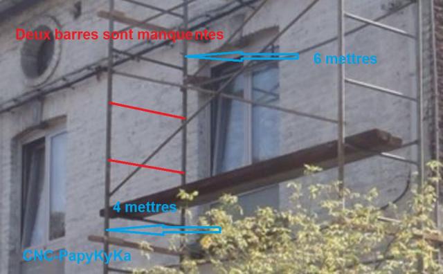

Comme dit plus haut, l'on vois un élément de cette échafaudage ou il manque deux barres transversale. (photo précédente)
Qui avais été coupe, pour une question de passage, mais a quel occasion, sais plus.
Chaque élément fait 2 M de haut sur 80 Cm de largeur.
Largeur entre les éléments est de 3 Mètres, et retenu en eux par un croisions et une ou deux barre droite, suivant le cas, en tuyau d'1/2 pouce,

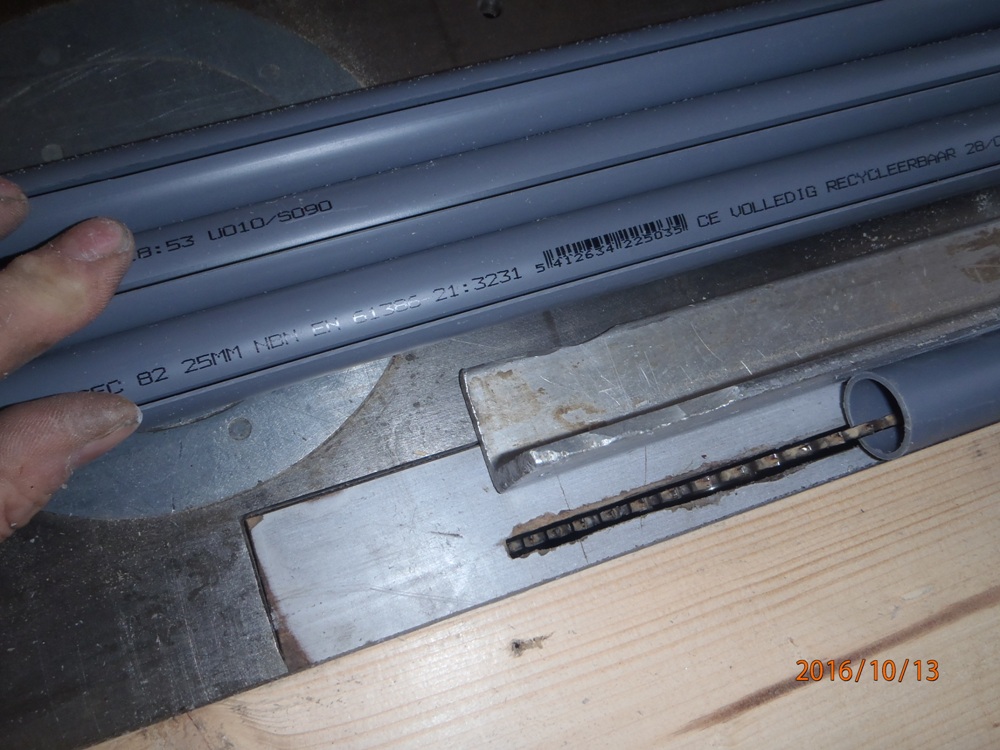

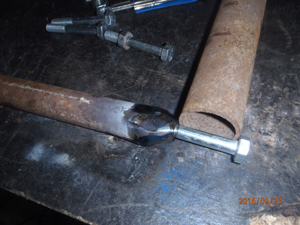

Un oubli de ma part, donc faut réparé, mais sans le descendre, simplement faire un trou de 10 Mm, dans les tubes porteur de 5/4 pouce.
J'ai fait 16 éléments de cette échafaudage, dont 3, que j'ai prêté a un ami de mon fils Christian, et ne sont jamais revenu,

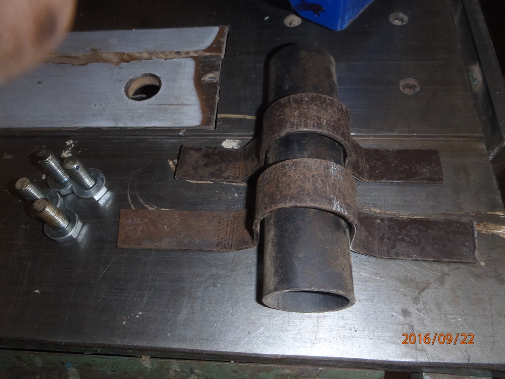

Quand la toiture de l’habitation, a été complètement rénové, seul deux des poutres du versent arrière, ont été déplacée,
Pour permettre un passage plus aisé en haut de l’escalier, l'on ce tapais la tète sur le toit, qui menais au combe qui seront aménagée par la suite.

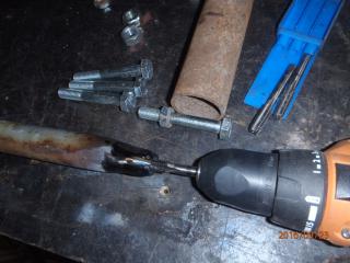

Donc ce tube de 3/4 de pouce coupé, reçoit un écrou soudé, et une vis M10, passera a travers des poteaux pour sa fixation.
Le passage d'un taraud de M10, car la soudure a fait resserré l'écrou, et la vis est trop dur, un coup de ponceuse est passé pour éliminé les aspérités.
J'ai intentionnellement mis une vis a collet du diamètre du tube, pour être sur que la vis pénètre bien dans le 3/4.
Je sais que les 'pro's' diront, cela n'est pas haut, mais pour ceux ne monte pas quotidiennement, c'est une sacrée hauteur, 7 mètres, Eh, Marc !!!!.
Ici sur les poutrelles a 6 mètres, pour y placé le portique, et le palan électrique de plus de 17 Kg, c'est pas la joie.
Comment placé cela, avec deux tiges filetée pour le maintenir et le faire monté les 40 derniers centimètres.

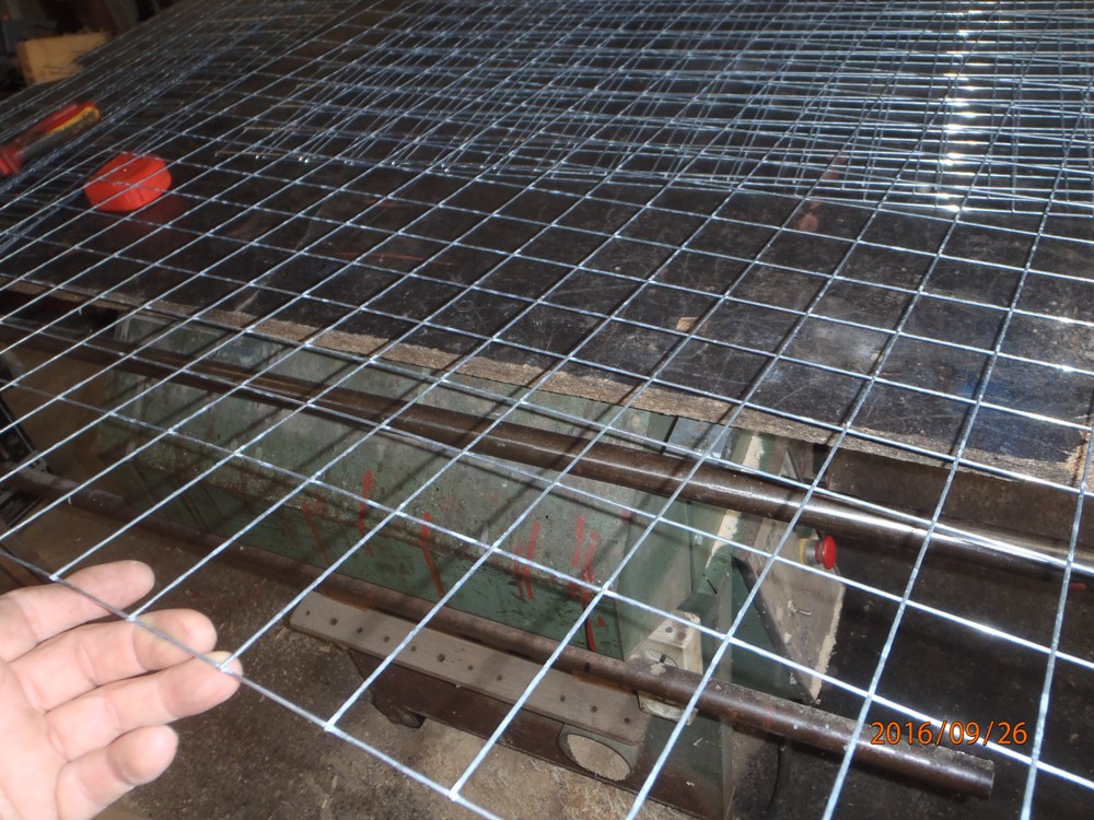

PostPosted: Mon 26 Sep - 23:11 (2016)    Post subject: Ravalement de l'Habitation de 1870 en 2016 par PapyKy. Reply with quote
Ce jour.........
Un coup de haut pression d'eau de citerne, (encore heureux qu'elle ne coûte rien).

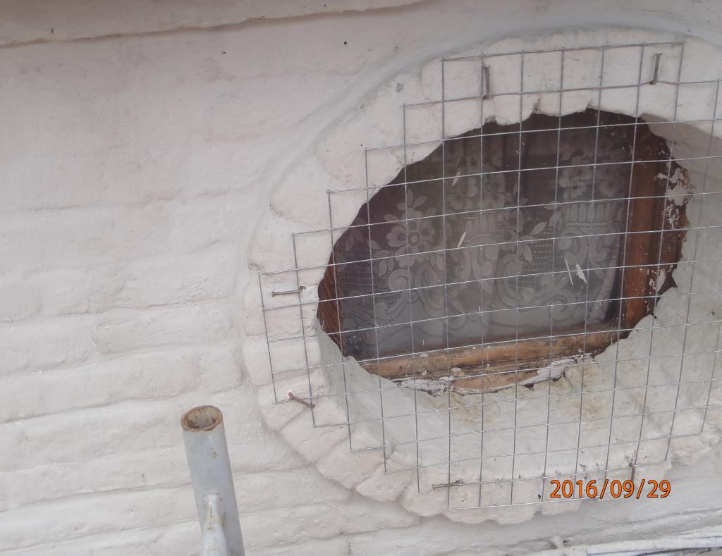

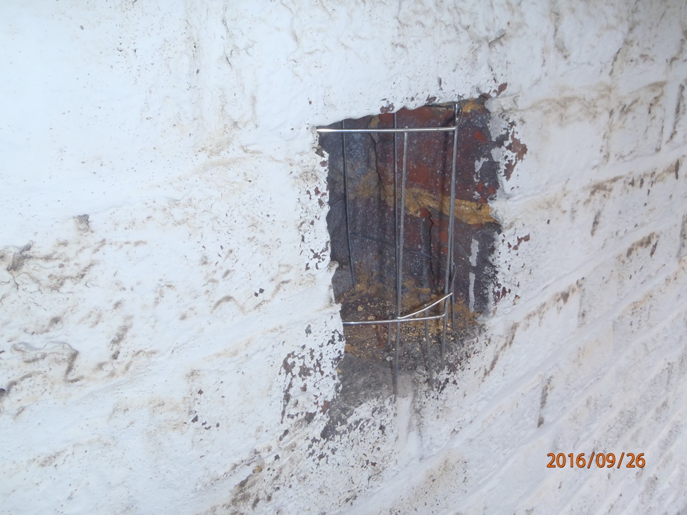

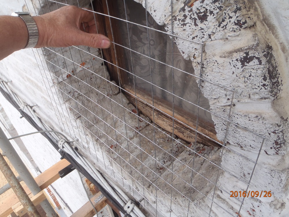

Et après, préparé des grillage contre les pigeons, qui me font des cochonneries dans les œils de boeuf, et les niches pour les anciens échafaudage suspendu.
Un grillage léger  pour béton armé, est coupé au dimensions des trous, ainsi plus de Mer.e de pigions.
Qui seront placée par la suite, avec des vis, une fois le ciment déposé sur ces briques.
A plus pour la suite de l'aventure en hauteur, PapyKy.

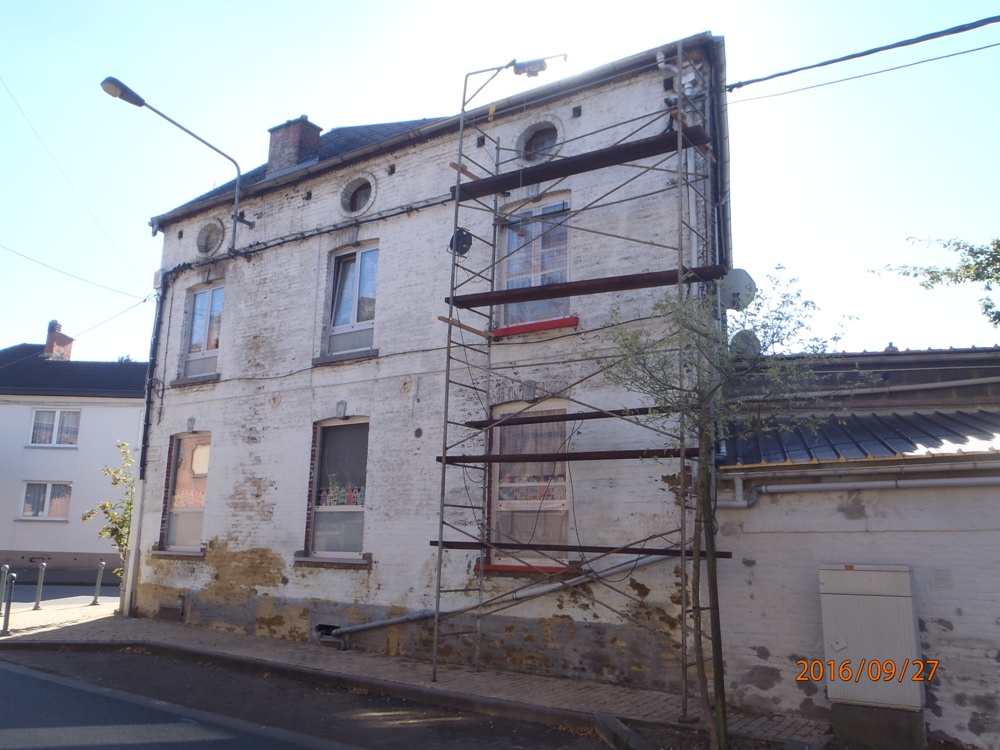

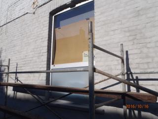

Le camouflage des fenêtres.

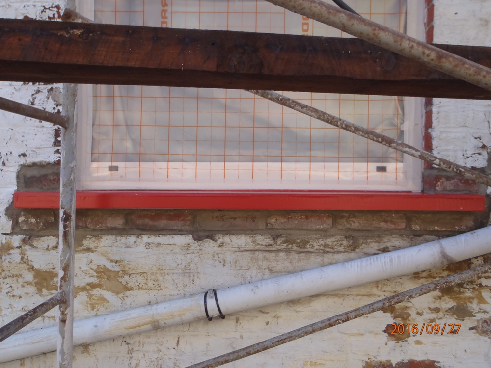

Une bande de 'Masking Tape' est placée sur le pourtour des fenêtres, ensuite un PVC souple est collé.
Sur les pierre bleu, des bandes d’autocollant sont placée aussi, pour évité de devoir les nettoyer après le cimentage.
Reste a protégé le sol, des chutes inévitable retombée de produits de recouvrement des briques, A++, PapyKy.

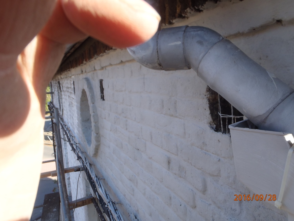

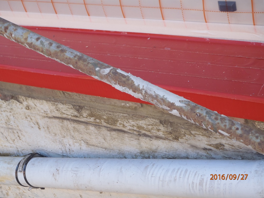

J'en ai profité que l'échafaudage était en place pour remplacé la descente de corniche, car en plus d’être d'élavée et sale, elle était très dur, donc cassante, '40 ans'.
Reste le grillage a placé sur l'oeil de boeuf, A plus, PapyKy.

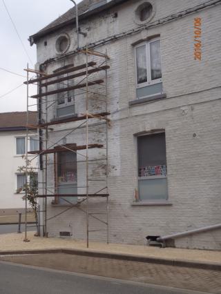

PostPosted: Thu 29 Sep - 18:42 (2016)    Post subject: Ravalement de l'Habitation de 1870 en 2016 par PapyKy. Reply with quote

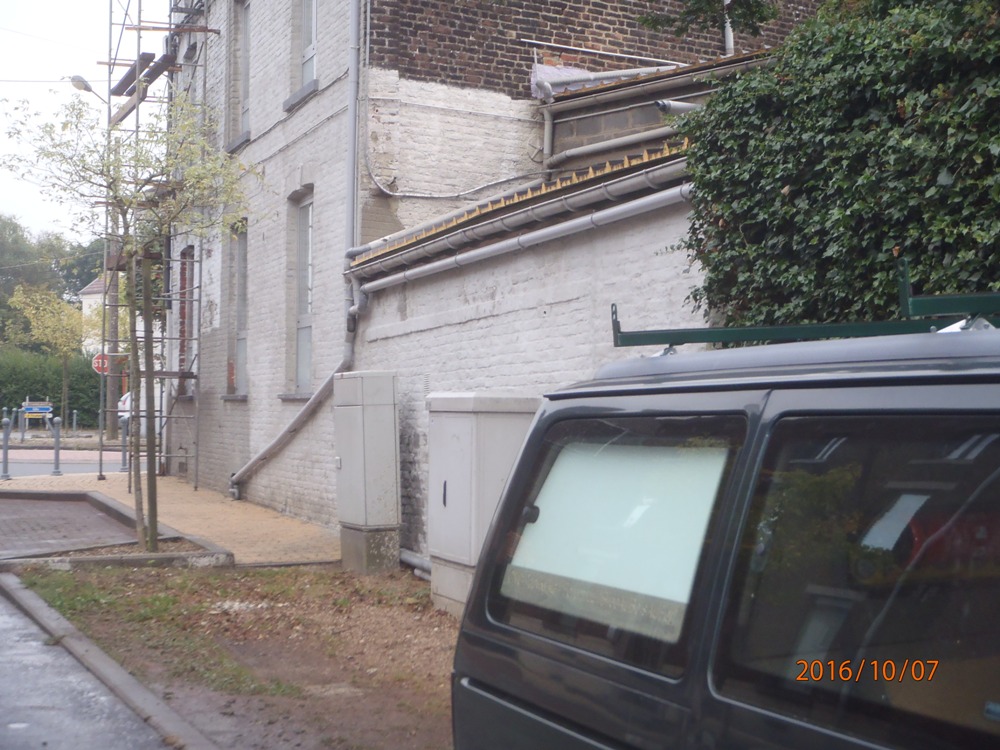

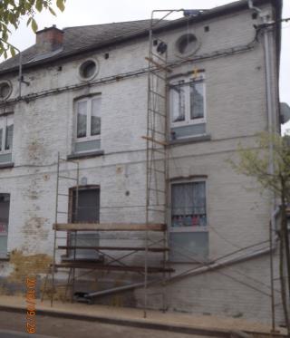

Déplacement de l'échafaudage.
Mais avant cela, placé le grillage pour les 'Roucouleurs' du matin.
Démontage d'un coté pour remonté de l'autre, c'est bien plus rapide, surtout quand l'ont est seul, cela en fait me fait beaucoup de montée / descente.
Me reste la demi section d'un Mètre, mais une pluie fine, vient cassé mon élan, A plus, PapyKy.

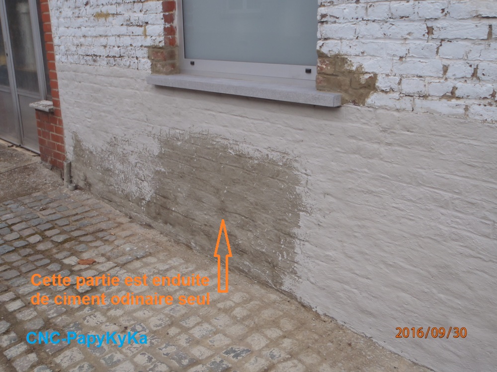

PostPosted: Fri 30 Sep - 18:29 (2016)    Post subject: Ravalement de l'Habitation de 1870 en 2016 par PapyKy. Reply with quote
Bonne fin de semaine a tous.

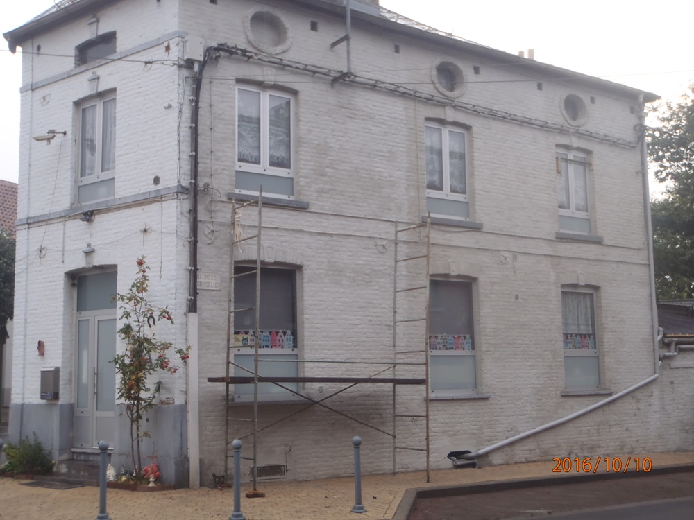

Mais pour moi, ce sera 'repos', car après avoir monté et descendre XX fois l’échafaudage, mes rhumatismes me font trop mal, pour remonté comme un singe.

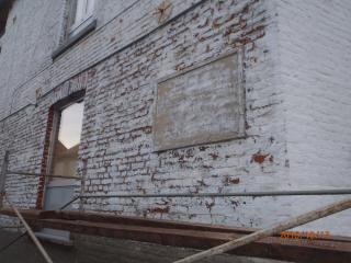

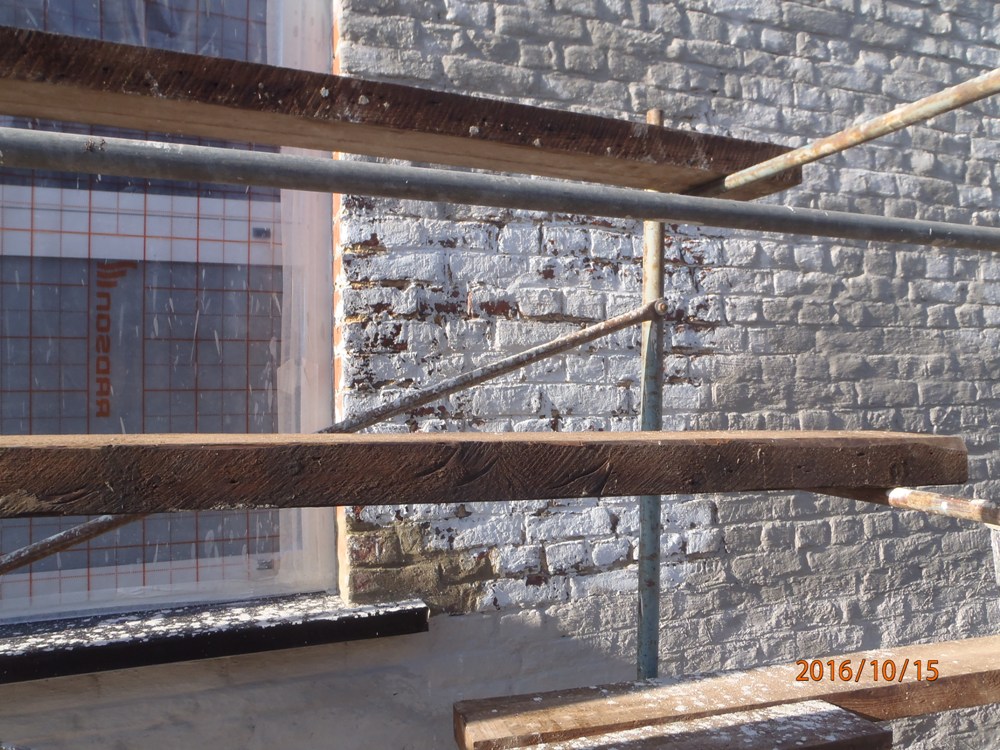

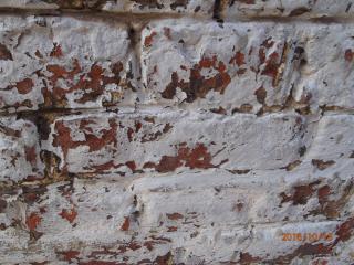

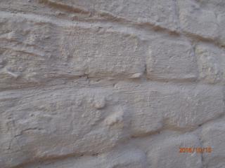

L'autre coté, a bien évolué, passé un coupe de brosse métallique a la disqueuse pour vidé, passé a la haute pression pour éliminé les poussières.
Cimenté les joints, et badigeonner les parties basse qui en avais bien besoin.
Et comme il me restais 2 petit seau de préparation, j'ai appliqué le reste,
Mais suis trop cour pour faire tout, pas grave, il y en aura encore.

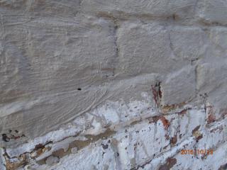

Cette préparation : 1 sac (25 Kg) de ciment Blanc + 10 truelles (+/-10 Kg) de ciment ordinaire et un demi bidon de compaktuna.

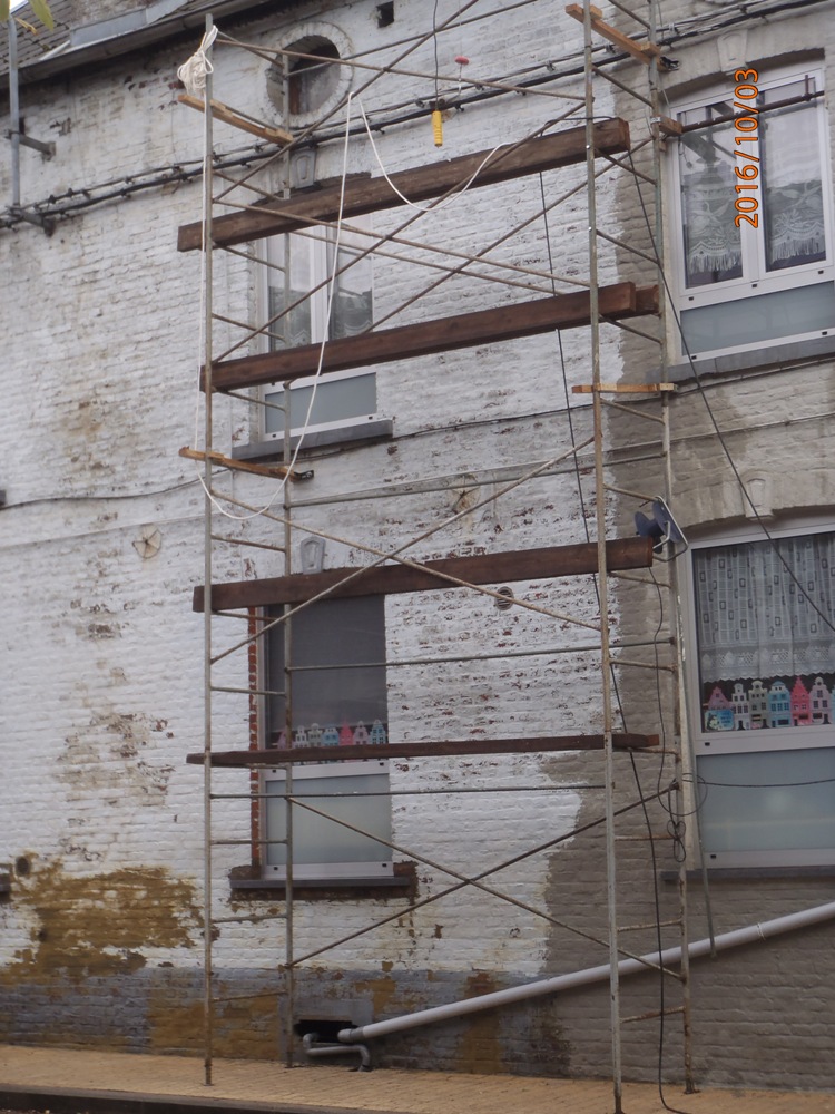

Posts: 6,638
PostPosted: Mon 3 Oct - 11:54 (2016)    Post subject: Ravalement de l'Habitation de 1870 en 2016 par PapyKy. Reply with quote

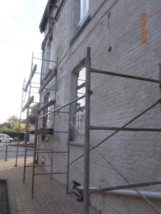

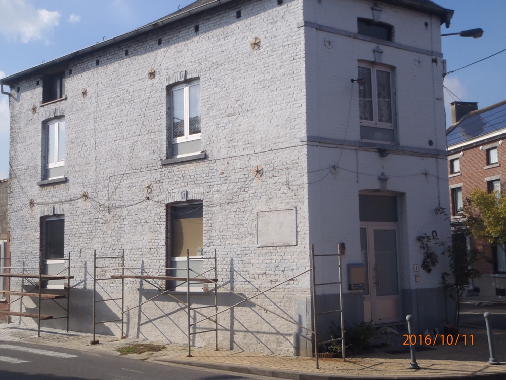

Enfin le dernier élément est en place.
Sécurisé par une fixation a boulon 'harpon' dans le mur, cela est bien plus stable pour joué au singe.
Le singe peut monté, qui est le singe, ben PapyKy, qui d'autre !!, personne d'autre ne veut monté.
Bon, le singe a monté, avec l'eau a haute pression au bout de son tuyau de 30 Mètres pour sortie les poussières de joint, beaucoup de craquelure sont partie.

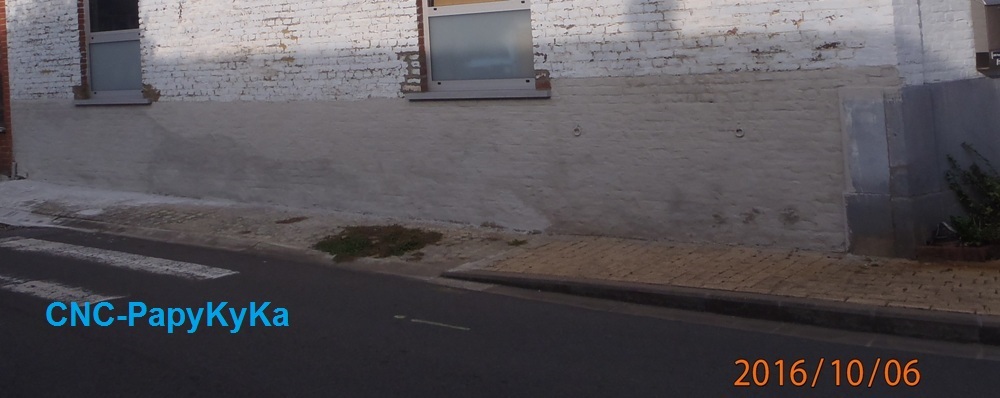

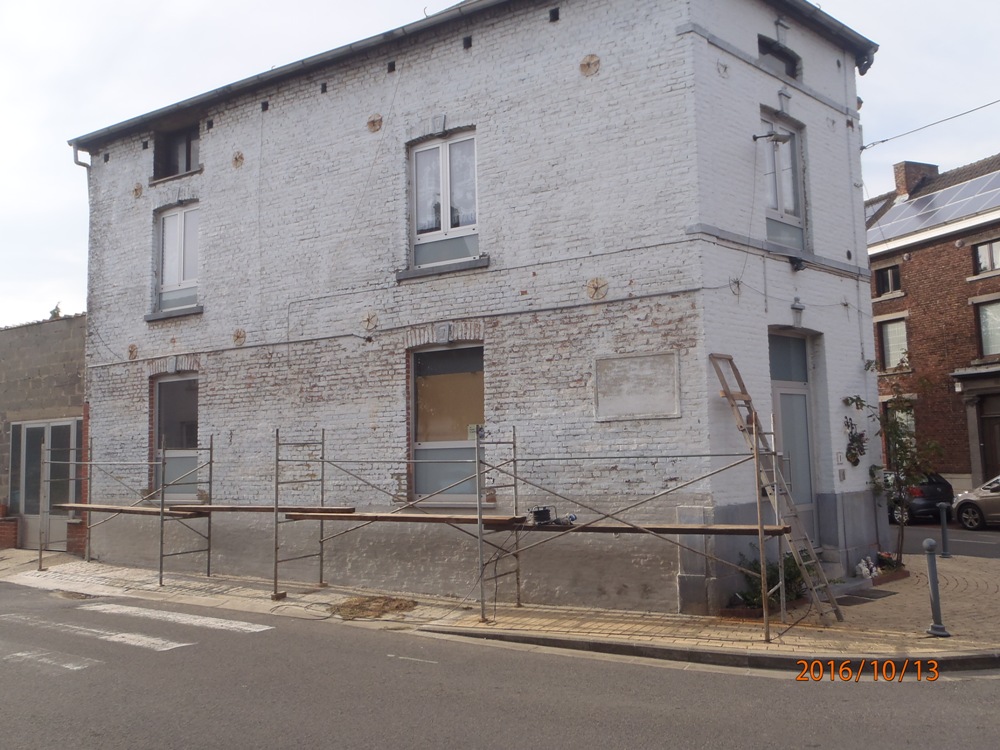

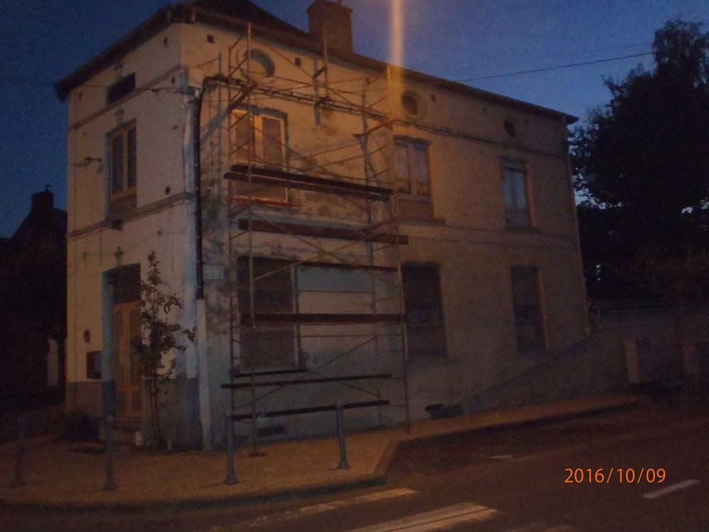

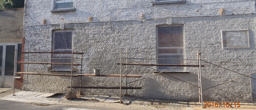

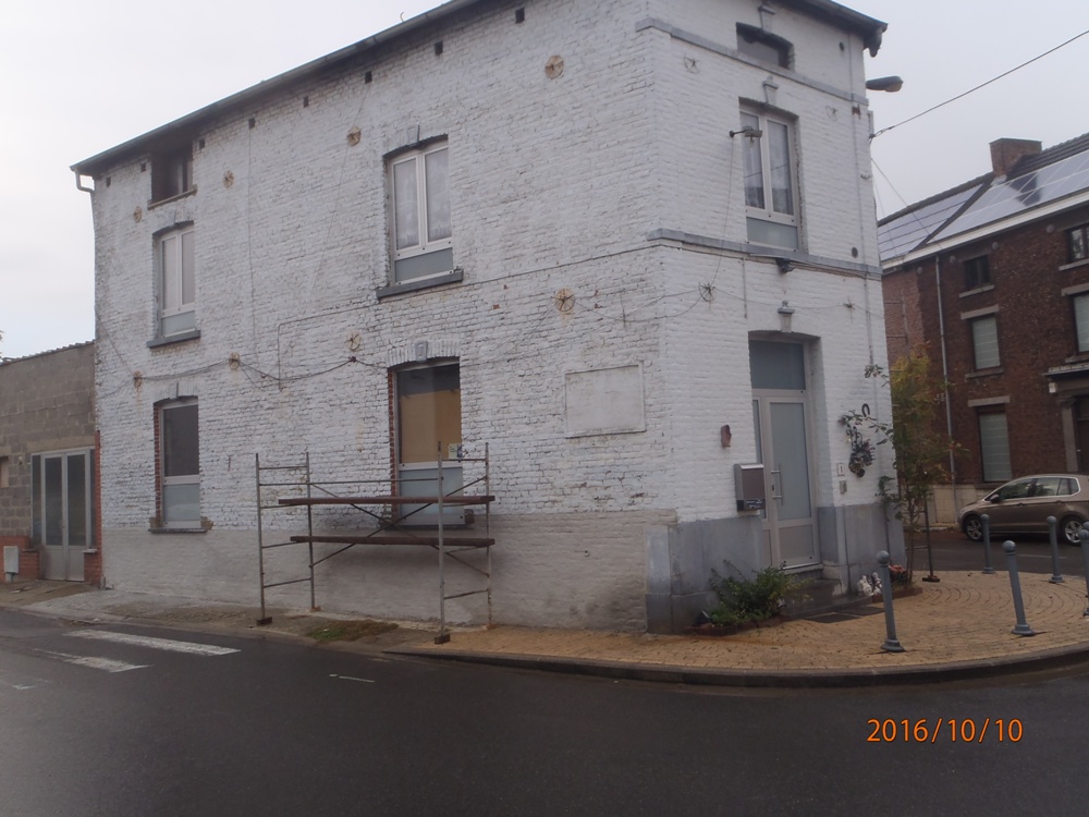

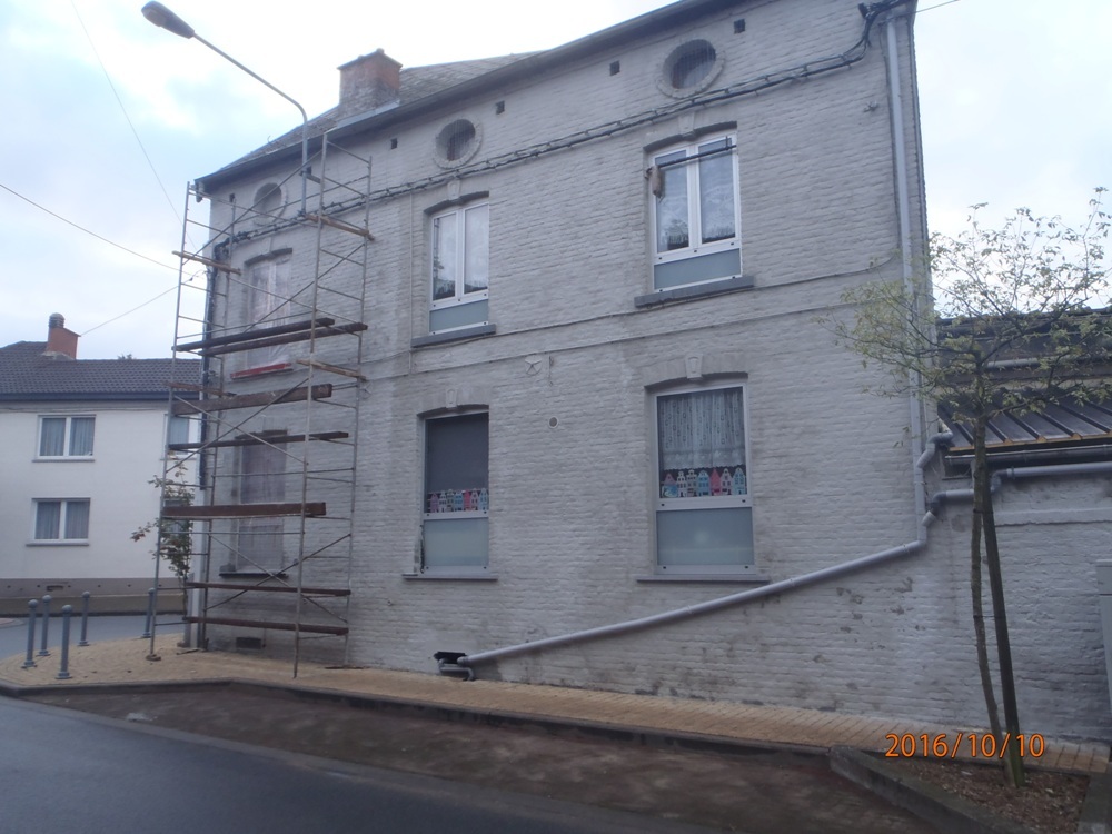

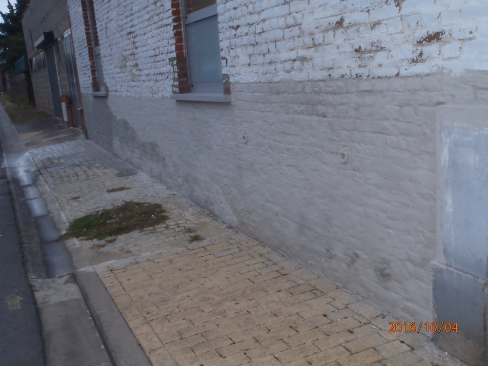

PostPosted: Tue 4 Oct - 21:44 (2016)    Post subject: Ravalement de l'Habitation de 1870 en 2016 par PapyKy. Reply with quote

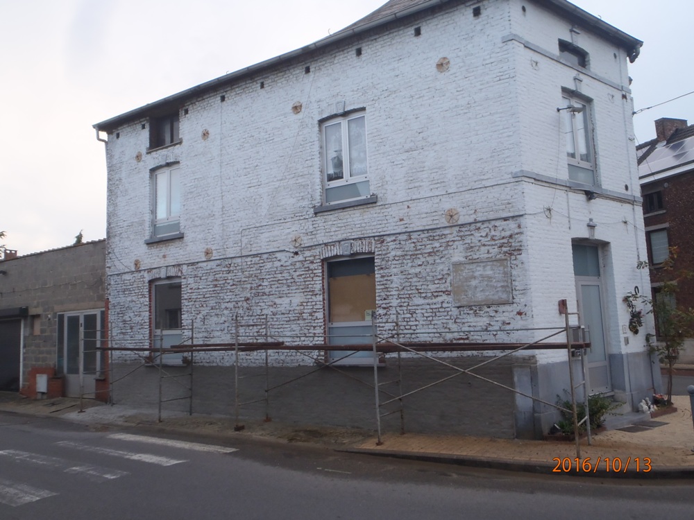

Et bien voila 2 partie de faite.
Les protections des chassis, eh oui, il sont neuf, cela c'est pas moi qui les ais placé. mais aussi les pierres de tailles, ça c'est bien moi.

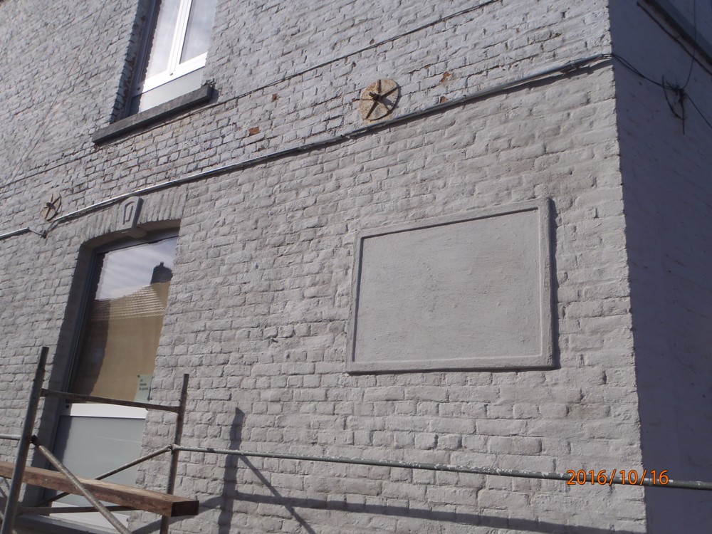

L'autres coté a reçu le reste du mélange, qui en avais bien besoin, et ne pas oublier de mettre les grillages pour les 'roucouleurs'.
Restera a dégarnir les deux fenêtres et démontage de l'échafaudage, pour le remonté a coté pour terminé ce coté, A ++, PapyKy dit le singe.

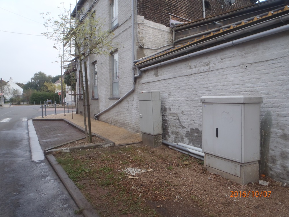

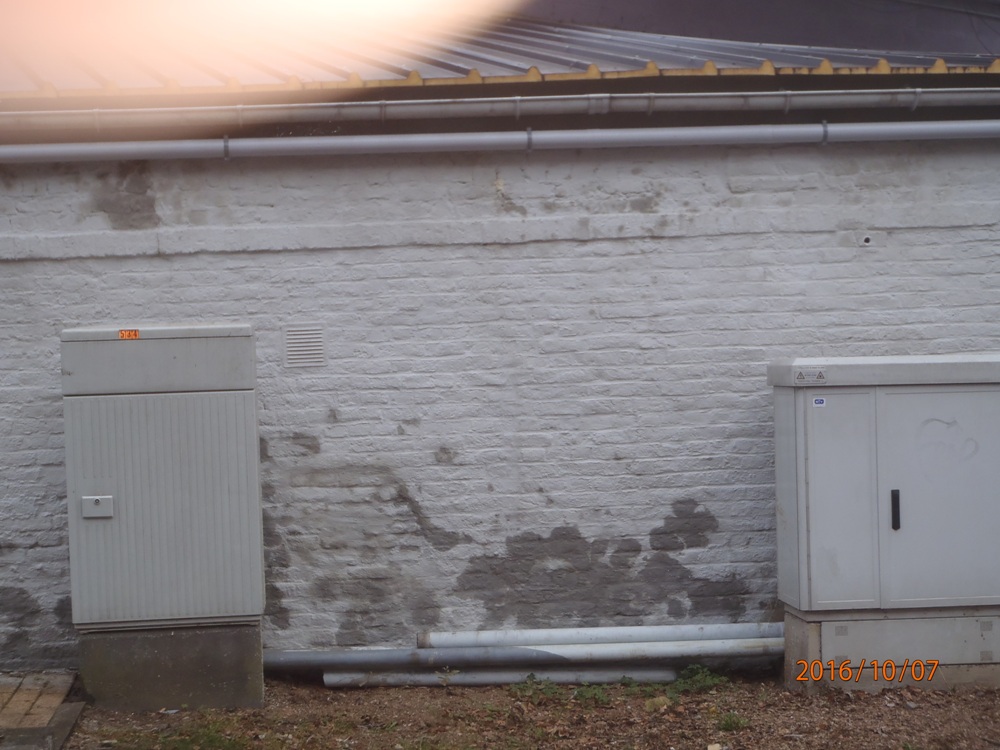

Posts: 6,638
PostPosted: Wed 5 Oct - 08:35 (2016)    Post subject: Ravalement de l'Habitation de 1870 en 2016 par PapyKy. Reply with quote
Apres les trottoirs fait par la ville. (2003/2004)
La rectification des battées des murs pour les remettre a la verticale, plus 10 Mm, cela se voyais bien, et les joints imparfait.

3 eme montages.
Cela est déjà plus propre, mais le temps refroidi terriblement 4 ° ce matin, et vent glacial.
Donc, déplacement totale de cette arbre a singe, plus facile quand MamyJoe donne un petit coup de 'pouce', ce qui m'évite de monté/redescendre.
Comme ce coté était plus dégradé, par les éclabousses des véhicules qui passe dans le filet d'eau, donc beaucoup plus de projection d'eau quand il pleut.
Cela sera fait pour passé l'hivers 2016/2017, en plus de la façade de l'entrée, qui est moins dégradée, PapyKy, qui n'a que deux mains.

Salut Dom.
Cela est sur, que ce n'ais pas donné a tout le monde de faire le singe, surtout a mon âge, Mais personne ne le fera a ma place,.
J'ai refait le toit complètement, c'est pour cela que j'ai réalisé cette échafaudage, pour couvrir un coté, il y a 40 ans,
Dont quelque un sont utilisé a autre chose, et de 3 éléments prêté et jamais revenu, un ami a mon fils Christian. (20 ans)
J'airais bien voulu, sablé l'ensemble pour revenir a l'origine du bâtiment, Mais trop d'€€€€€€€€€€.
Devis pour faire sablé et rejointoyer, on été fait pour des sommes de 13.000 à 15.000 €uros,
Pour une simple couche de couleur, ont ma donné une estimation de +/- 8.000 €uros, il y a +/- 220 M².
Donc pour un retraité, c'est pas possible, il faut le faire soi même et faire le singe.
Hier, j'ai déplacé une partie, et ce jour, mettre les 2 éléments pour arrivé a 6 mètres, et sécurisé par 4 encrages, car plus stable,
Me reste a placé 2 fois un mètre, plus par sécurité, et passé la haute pression d'eau (de citerne).
Mais avec ce vent froid, et a 8/10° ferais cela demain, A plus, PapyKy.

Cela ce termine pour ce coté.
Il me reste a badigeonné le mélange (ciment blanc 25 Kg + 10 Kg ciment normal + 1/2 litre de 'fixer')
Démontage de l'échafaudage, pour le remonté en deux partie devant les fenêtres de l'autre coté pour en badigeonné les contours.
Et le reste de la façade des deux autres coté sont pour l'année 2017, car le froid commence a ce faire sentir.
On vois bien le corps de cheminée, la peinture est bien 'craquelée' et est bien enlevée par l'eau a haute pression, encore de la citerne !!!
Et j'ai ais profité pour refaire aussi, le trottoir et le parking souvent utilisé, mais pas par moi.
Sur le mur des annexes, il reste toujours une trace plus foncée, Pourquoi ???, et les tuyaux PVC a porté au 'containers', A plus, PapyKy.

PostPosted: Mon 10 Oct - 11:16 (2016)    Post subject: Ravalement de l'Habitation de 1870 en 2016 par PapyKy. Reply with quote
l'enduisage est fini pour ce coté.
Vois pas grand chose avec cette lumière, fait hier soir.[/font]
Apres et avant, cela change, NON ?.
Et comme il me restait de l'enduit, j'ai passé un coup sur les taches plus foncée de l’annexe, cela parais plus correcte de matin.
Reste a dégarnie les fenêtres et mettre les dernières protection pour les 'roucouleurs', et le démontage d'échafaudage, PapyKy.

Je vais traité la partie basse de cette façade, Pourquoi !!!!!.
Ce murs a toujours été plus sollicité des mauvais temps,
A cause que les véhicule roule souvent dans le filet d'eau,
Et des projections sur ce mur, en plus situé Sud Est.
Et sera refait complètement l'ans prochain 2017 vois 2018...... si j'ai encore la force de le faire (69 ans)
Comment placé les câbles sans tout démonté ??....
Placé un tube de 1' (25 Mm) en PVC, en le fendant sur sa longueur, pour inséré les câbles.
Comme cette façade est plus dégradée, il faudra plus d'une couche, pour bien remplir, donc pour cette année jusque le bas sera fait, en plus de ce qui est déjà fait.
Après les tuyaux placé, un coup de brosse métallique pour retiré des crique de peinture, avec une disqueuse, on vois que la partie supérieur n'est pas faite.
Et un bon coup d'eau a haute pression, pour sortir les poussières et c'est peu dire que cela a bien sorti, 5 heures de travail, et Bien fatigué, A ++, PapyKy.

Profité d'une après midi de soleil.
Avant, Pendant & Apres, grande différence, NON ??.
Reste a dégarnir les fenêtres et démontage de l'arbre a singe de PapyKy, A+++

A quoi servais cette plaque encadrée en cimentage, j'ai bien poncé pour savoir, rien de rien, A plus, PapyKy.
Posts: 6,638

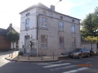

PostPosted: Mon 17 Oct - 17:49 (2016)    Post subject: Ravalement de l'Habitation de 1870 en 2016 par PapyKy. Reply with quote
Voila ce qui termine ce travail pour cette année 2016.
Ici dans mon cas, je le fait pour moins de 100 €uros, petit différence, avec les devis demandé,
13 à 15.000 € pour du sablage et 8 à 9.000 € pour une couche de peinture, mais beaucoup de travail, c'est vrais.
Vu de loin cela ne contraste pas trop, a l'année prochaine, pour la suite, A plus, PapyKy.
